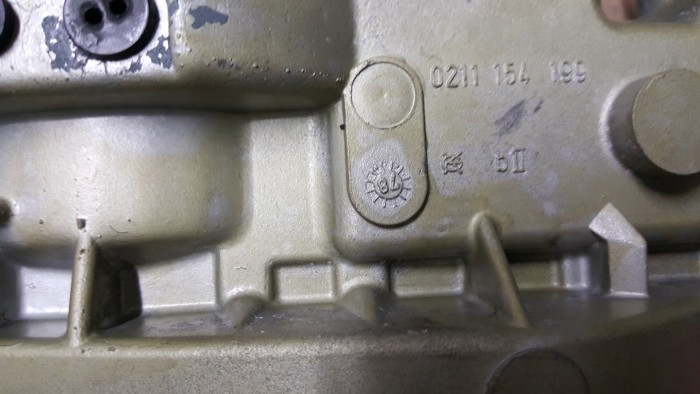

die nummer unten am motor sagt nix, das nur gußform soweit ich weis
bzw ersatzteilnummer,
könnt der B sein http://www.ebay.de/itm/Hercules-Prima-M ... 1805577880
78 ist das das baujahr,,,,,
jedenfalls war 77 der B drin mit 47ccm ab werk

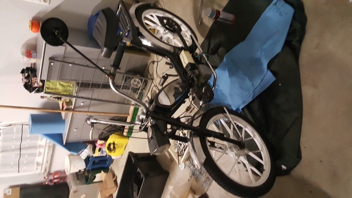

Hier mal zwei halbwegs aktuelle Fotos.
Beiträge: 8923
Re: Projekt M4
klat kommt da öl raus, kannst mühle nach rechts legen
die mühle muss an der kupplung 0,4-0,6mm vertikal spiel haben
sprich wenn kupplungspaket fest in den korb drückst muss hinter der mutter das spiel da sein
sonst stimmt was am aufbau der kupplung nicht
ohne spiel kein leerlauf
