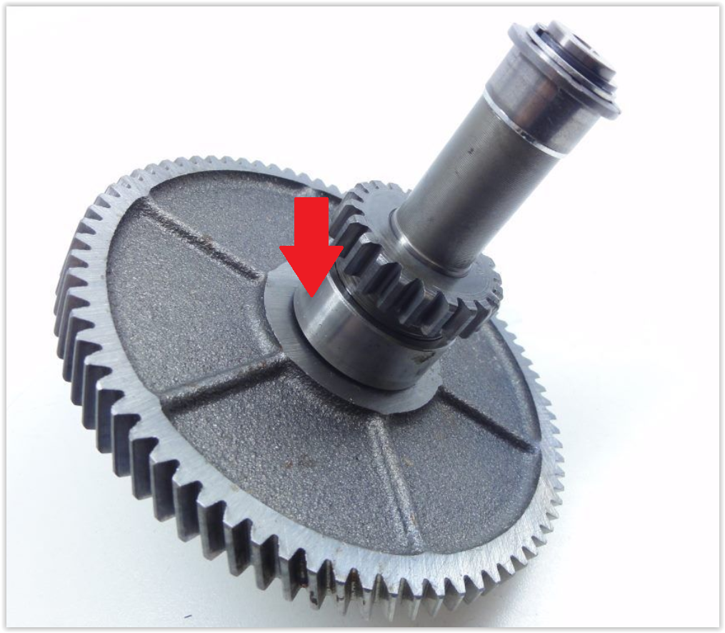

Ich konnte die Laufhülse verschieben,ca. 5 mm,Blick frei auf Nadellager,das ist doch unüblich ? Oder dient das der Schmierung des Lagers ? Neee....

Das Lager der Hauptwelle,dort wo ich den roten Pfeil oben in dem Bild gesetzt habe,lässt sich nicht nur axial am Laufring verschieben ,sondern
diagonal sichtbar und fühlbar bewegen,es hat Spiel und muss vom Ritzel her stark belastet worden sein.Die Hauptwelle scheint mir unbrauchbar.
Ich müsste sie erneuern.Die Kurbelwelle habe ich nicht neu ausdistanziert nach dem Wiedereinbau und einen Fehler gemacht.
Die dünnste Scheibe,die vor dem Lager der Kupplung liegt ist mir wohl beim Aufsetzen der Gehäusehälfte an einem Stück ausgebrochen.
Die Welle passt gut in die Einbaumaße.Muss ich die Lager wieder abziehen,neu ausdistanzieren und dabei berechnen,dass die dünne
Scheibe noch verbaut werden muss,oder habe ich unvorsichtig gehandelt ?Den zu dünnen Dichtring möchte ich ersetzen und dafür
muss die Distanzhülse der Kupplung runter.Mein Plan ist,die Welle mit Alufolie oder Blech vor Hitze zu schützen,die Hülse zu erhitzen
und hoffentlich abziehen zu können.

Was ich dir nur noch kurz sagen wollte: Bei dem Sachs 505/2B, den ich neulich überholt habe, ließ sich diese Buchse auf der Hauptwelle auch bewegen. Nach diagonalem Spiel habe ich bei meiner Welle zwar nicht geschaut, aber normal wird das nicht sein. Bei dem Rest wird dir Carinona besser helfen können.

Das Hauptrad ist fest verbunden mit der Welle,ich kann es nicht entfernen.
Mittlerweile habe ich eine andere Hauptwelle bestellt,hoffe,ich bekomme es hin.
Beiträge: 9025
Re: Klopfgeräusche am Motor
seit wann geht das hauptrad nicht ab
Teil nr 5 http://www.technik-ostfriese.com/techni ... nung/4.php
ist das bei dir nicht da?
