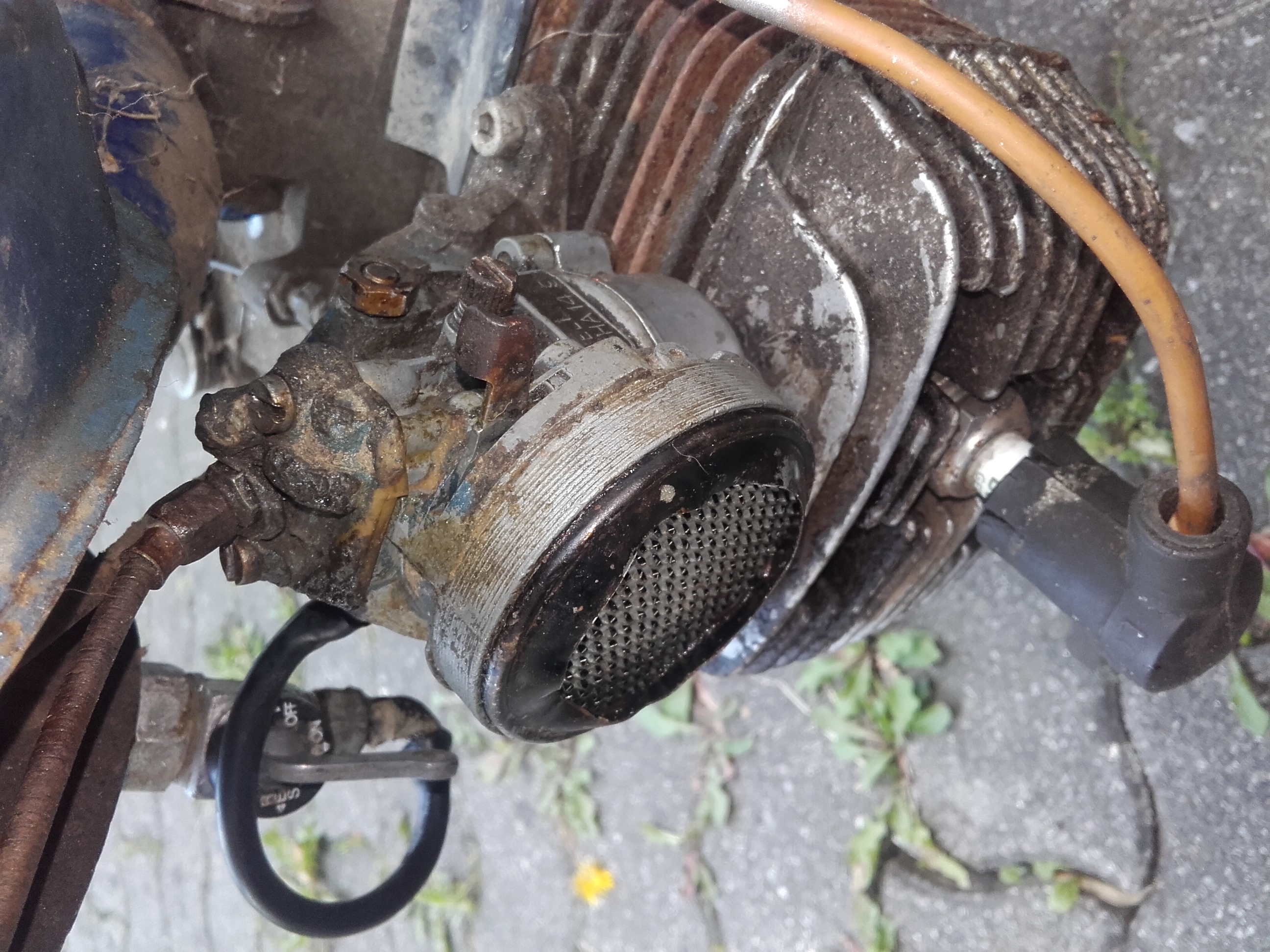

Hier ein Bild vom Vergaser und dem Hebel.
Beiträge: 9115
Re: Otto Kynast Mofa bringe Motor nicht dauerhaft zum laufen
ja ist ein alter dellorto vergaser
der hebel macht nur innen das loch vorm vergaser zu
also macht man zum anlassen fast ganz zu
dann etwas auf und wenn warm ist ganz auf
je nach außentemperatur kann man den schnell ganz auf machen nach dem anlassen, und muss auch nicht weit zu machen beim anlassen

diese dellorto haben innen einige kanäle, die müssen alle sauber sein, auch das sieb am einlass...
skizze sha vergaser https://www.dellorto.co.uk/product-cate ... -16-parts/

Aber mal was zu dem Vergasertyp. Weißt du wie ich nachprüfen kann ob der Vergaser original da drauf gehört?
Beiträge: 9115
der wird schon original sein wie der aussieht
ansonsten stehts evtl in den papieren vom tüv
aber dellorto war da drauf
wenn man den luftfilter abmacht kann man den durchmesser vom vergaser messen
gibt verschiedene, mofa ist normal 9,10 oder 12

Habe jetzt mal noch eine andere Frage. Zu fett oder zu mager ist nicht auf das Benzin - Zweitaktöl bezogen sondern auf das Benzin - Luft - Gemisch oder?
Ist es schädlich, wenn ich nur Benzin tanke ohne Zweitaktöl?
Mir ist nämlich aufgefallen, dass durch das Zweitaktöl der Vergaser schon nach ein paar Tagen Standzeit total mit Fett zu ist und garnichts mehr durch geht. Jedes Mal Vergaser reinigen vor dem Fahren kann ja nicht der Normalfall sein.
Die Zündkerze ist nach der kurzen Fahrt jetzt schwarz. Das bedeutet doch, dass zu viel Benzin durch die Hauptdüse kommt und ich eine kleinere Düse nehmen muss oder? Mir kommt das aber irgendwie seltsam vor weil die Düsenöffnung die verbaut ist kommt mir schon extrem klein vor. Ich würde jetzt nicht denken, dass es noch kleinere Düsen gibt.
