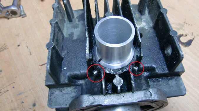

Verfasst: 18.04.2016 21:47
von GustavGans
Hallo, ich habe auch so zwei Zylinder zuhause rumliegen und habe mir lange Gedanken gemacht wie man das Problem beheben könnte. Habe auch schon mit Dichtungen rumexperimentiert, hat aber alles nichts gebracht. Bin dann beim googel'n auf dieses Foto gestoßen;
Ich werde es erst mal mit den zwei schrauben probieren. Evtl. findet sich ja ein Werkzeugmacher der so einen Auslassstutzen herstellen kann.
Gruß Frank
Re: Auslassstutzen wackelt
Verfasst: 19.04.2016 17:03
von KarlssonvomDach
wenn ich dich richtig verstanden habe willst du also:
1. 2 Löcher in den Zylinder bohren
2. Gewinde schneiden
3. Den Stutzen mit 2 Madenschrauben klemmen
Hört sich gut an aber ohne neuen Stutzen wird der nicht dicht werden
Ps: War heute bei nem Sachs-Händler und der meinte, dass kleben ( hat er schon ausprobiert)
alles nix bringt, weil sich der Kleber durch die Vibrationen sofort lösen würde.
"So weiterfahren oder das Teil wegwerfen" meinte er...
