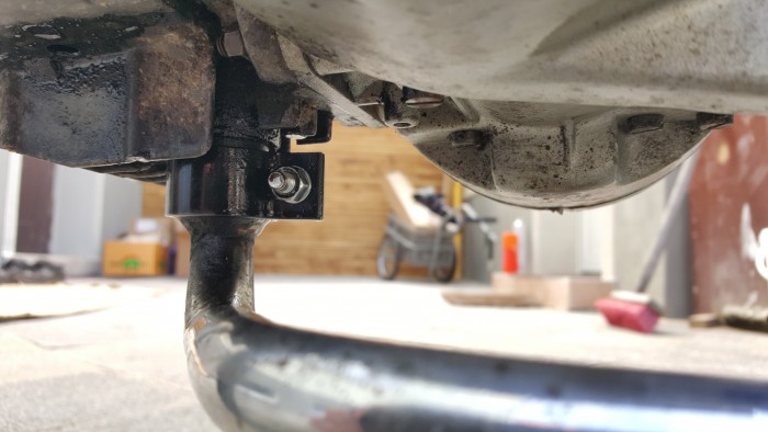

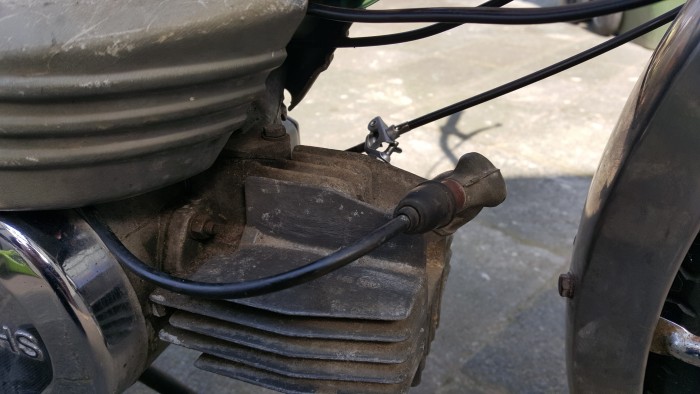

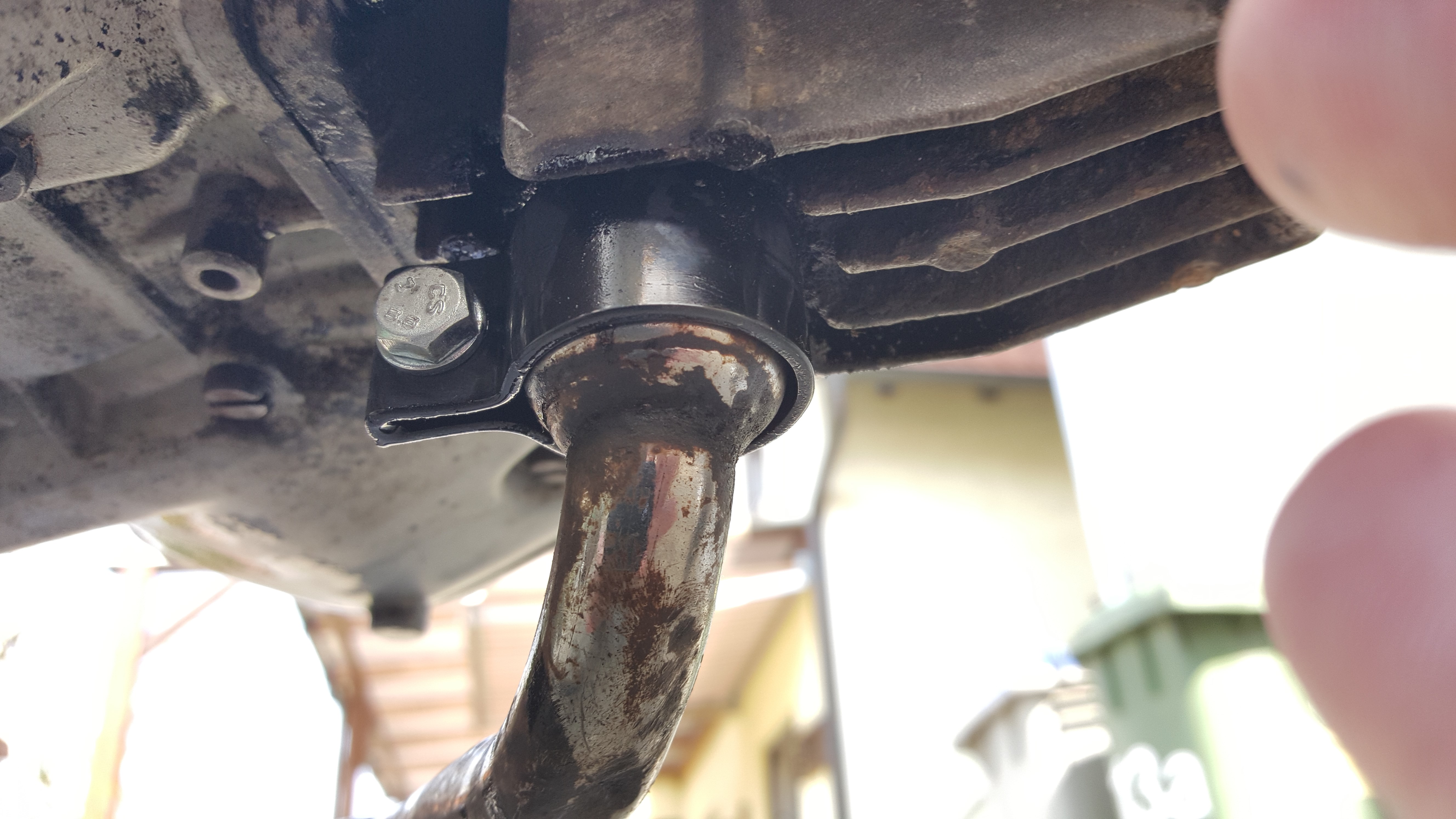

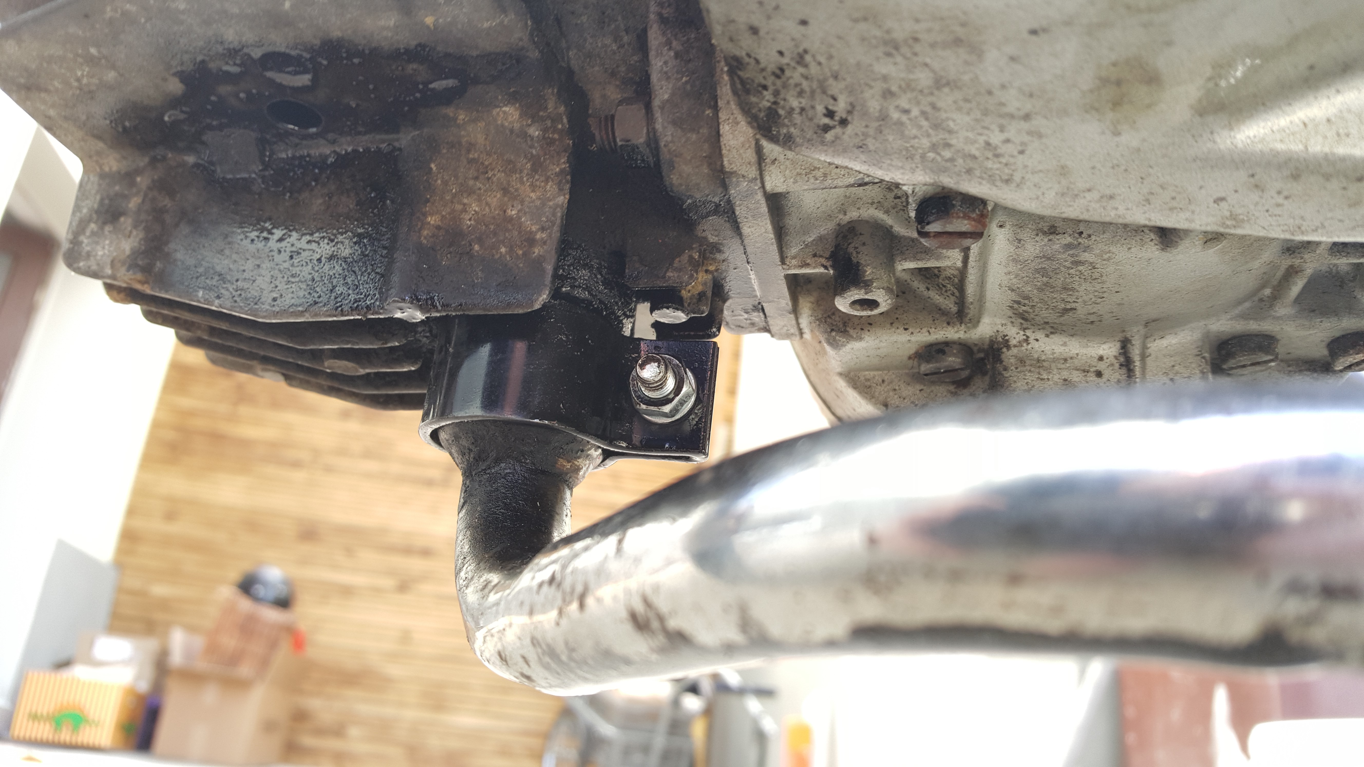

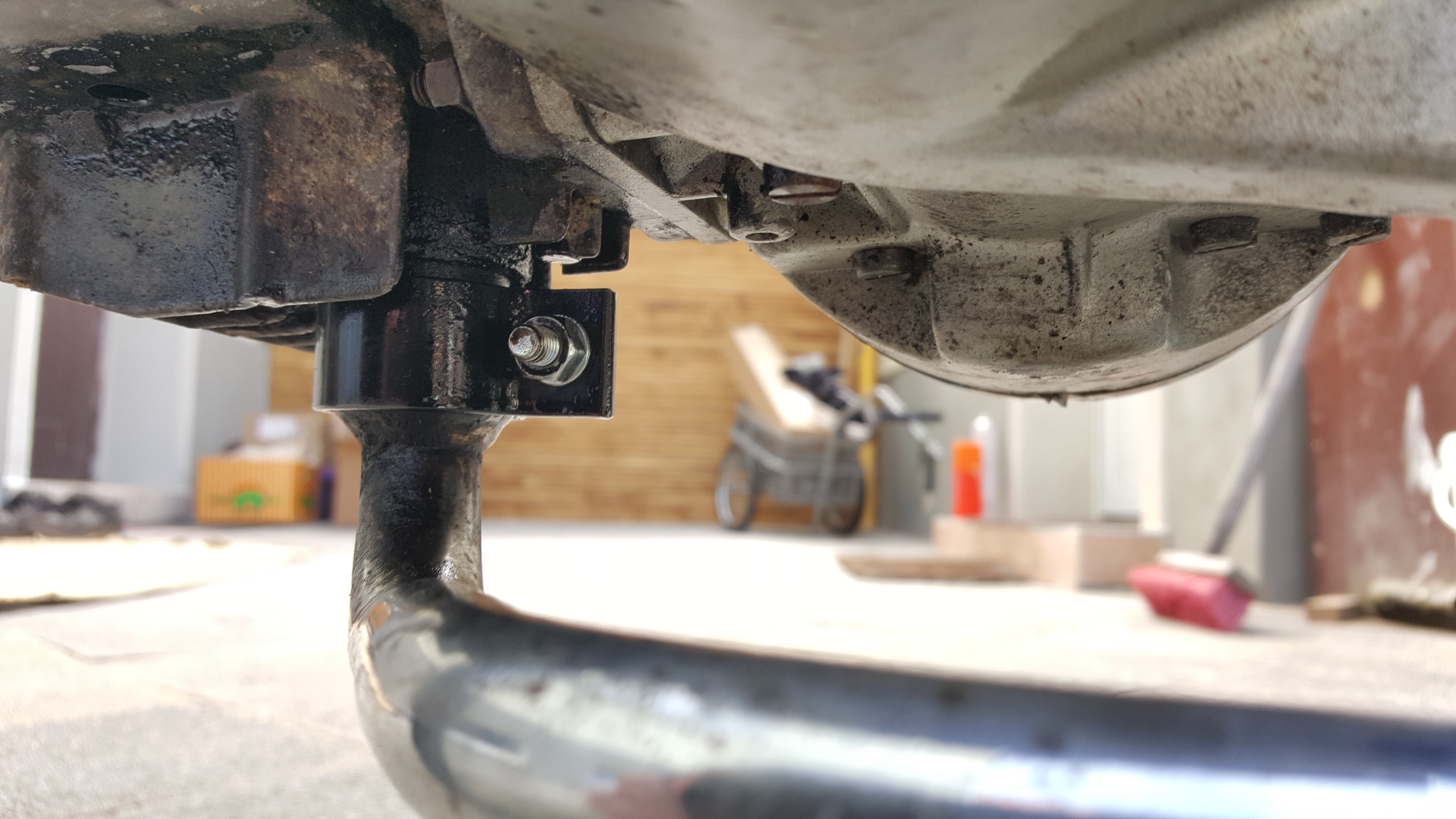

Hi Micha,
die genaue Motorbezeichnung weiß ich leider nicht,
aber ich hänge dir mal ein paar Fotos an, hoffe das hilft weiter.
Da sieht man auch schön wie um den Stutzen alles verölt ist
mfg Fabian

Re: Auslassstutzen wackelt
Beitrag von Kasernenmoped »
Die Schelle ist falsch- versuche es mal mit einer Originalen bzw. Nachbau.
Die Schelle muss den geschlitzten Bereich klemmen, dann wird's auch dicht. Diese hier sitzt zu weit unten da kann sie nichts klemmen/ zusammendrücken(volles Rohr)
Er hat geschrieben das das Mofa laut ist. Er sollte schauen, ob es am nicht genug klemmenden undichten Krümmeranschluss oder am lockeren Stutzen liegt. Oder an beidem. Ich würde erstmal eine andere Schelle verbauen. Mann kann den Krümmer auch verspannt festschrauben mit der Schelle zum Auspuff, das kann das klappern verringern. An dem Ölaustritt kann nix ändern bei lockeren Stutzen. Das Öl am Zylinder kommt vom Deko-Start ist normal.

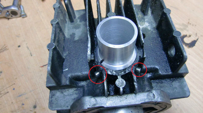

Hallo, ich habe auch so zwei Zylinder zuhause rumliegen und habe mir lange Gedanken gemacht wie man das Problem beheben könnte. Habe auch schon mit Dichtungen rumexperimentiert, hat aber alles nichts gebracht. Bin dann beim googel'n auf dieses Foto gestoßen;
Ich werde es erst mal mit den zwei schrauben probieren. Evtl. findet sich ja ein Werkzeugmacher der so einen Auslassstutzen herstellen kann.
Gruß Frank

wenn ich dich richtig verstanden habe willst du also:
1. 2 Löcher in den Zylinder bohren
2. Gewinde schneiden
3. Den Stutzen mit 2 Madenschrauben klemmen
Hört sich gut an aber ohne neuen Stutzen wird der nicht dicht werden
