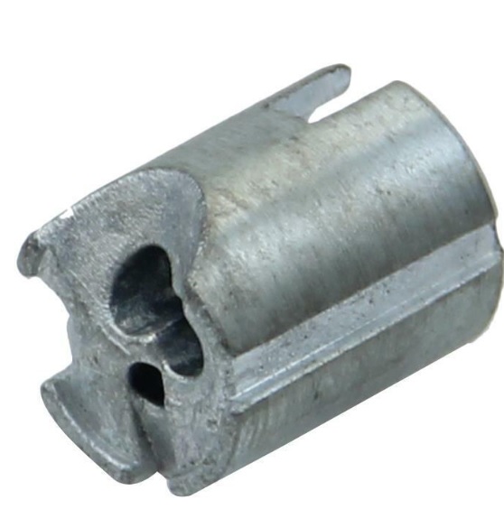

Re: Motor dreht Hoch.
Was meinst du mit Nupsi. Die Nase für den Schieber? Kannst du mal ein Bild machen?
Das hier?
Beitrag von Zandermichi »
Hallo Werner,
ich meine den Bowdenzug der in den schieber rein kommt (von Deinem Bild)
das Ende davon ist bei mir länger und dicker (sieht man kaum) gewesen und warum das
dann von alleine Gas gibt?
ich mein den Nupsi vom Zug -rechts im Bild! den hab ich kürzer gefeilt und danach hatte ich das Problem nicht mehr
Das verstehe ich auch nicht, was die Länge des Nippels (dein Nupsi) für einen Einfluss auf das Standgas gehabt haben soll.
Jetzt erschlag mich nicht gleich, aber die Feder Nr. 8 hast du drin? Oder?
Kann ja sein, dass der Schieber auch ohne Feder rauf und runter geht, bis er mal klemmt. Naja die Wahrscheinlichkeit, dass die Nadel dann mitgeht ist schon gering.
Aber wie war das mit den Pferden und der Apotheke?
