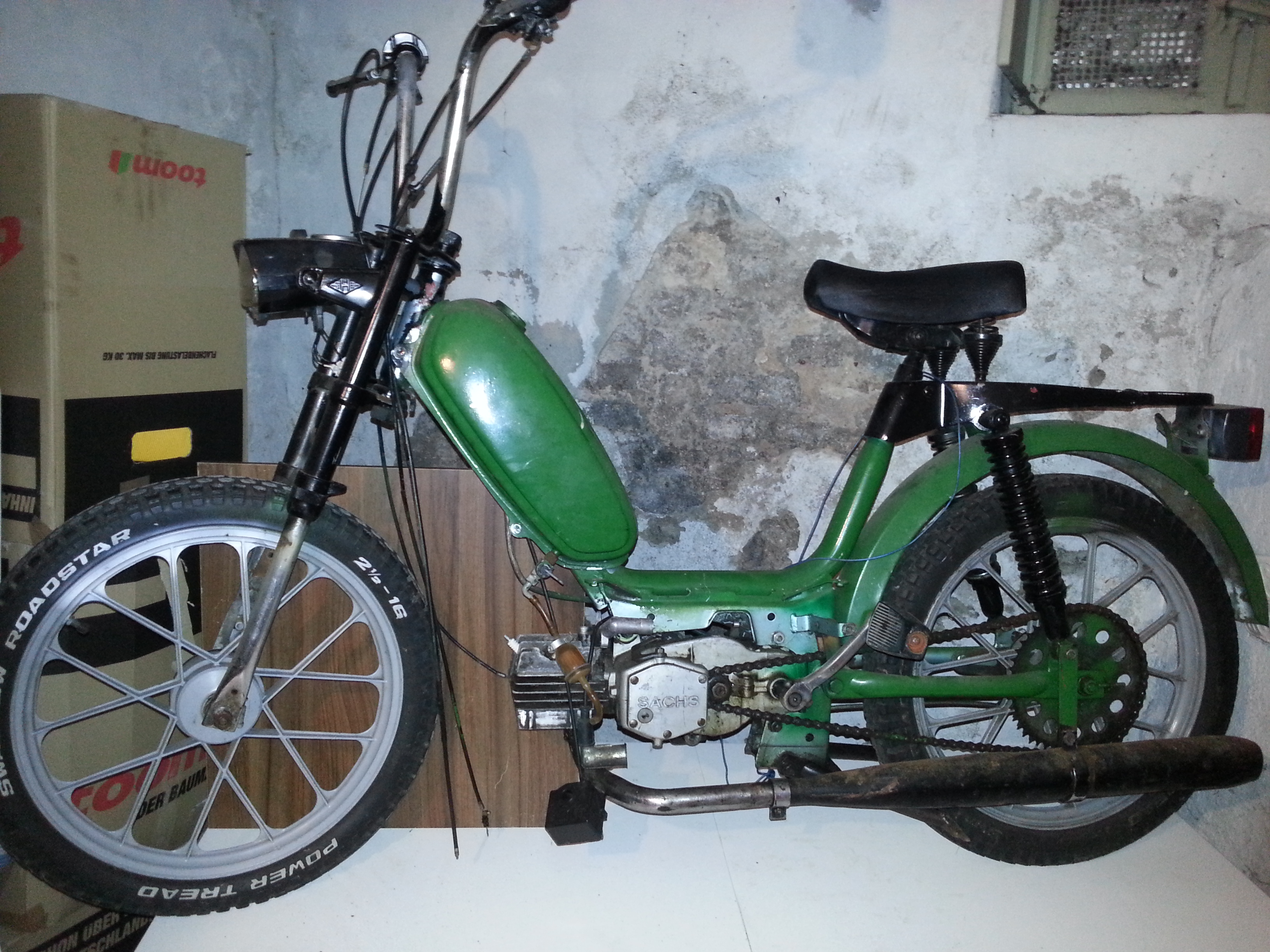

Nun denn. Ich habe ein paar Fotos gemacht und hier hochgeladen. Ich hoffe jemand kann mir beistehen und bei einigen Fragen behilflich sein.

Hi Olli,
sieht nach Prima 5 (ohne S) aus. Die "S" hatte eine runde Lampe, Cockpit, Chromtank und Chrom-Schutzbleche. Kann aber auch sein dass der Chrom überlackiert wurde.
Die Pedale müssten sich schon, wenn auch mit Kraft, bewegen lassen. Du müsstest dabei den Gegendruck vom Kolben bemerken (Kompression). Falls das nicht geht ist der Motor fest. Was da rausläuft ist wohl Getriebeöl. Sprit kann es nicht sein, da ja der Vergaser fehlt. D.h. Du solltest möglichst den Motor neu abdichten (Wellendichtringe, O-Ringe, Dichtungen).
Die Frage ist was soll es denn werden? Eher Spassgerät zum fahren, oder ein Schmuckstück? Fährst Du lieber, oder geht es Dir mehr ums schrauben. Welches Budget planst Du ein?

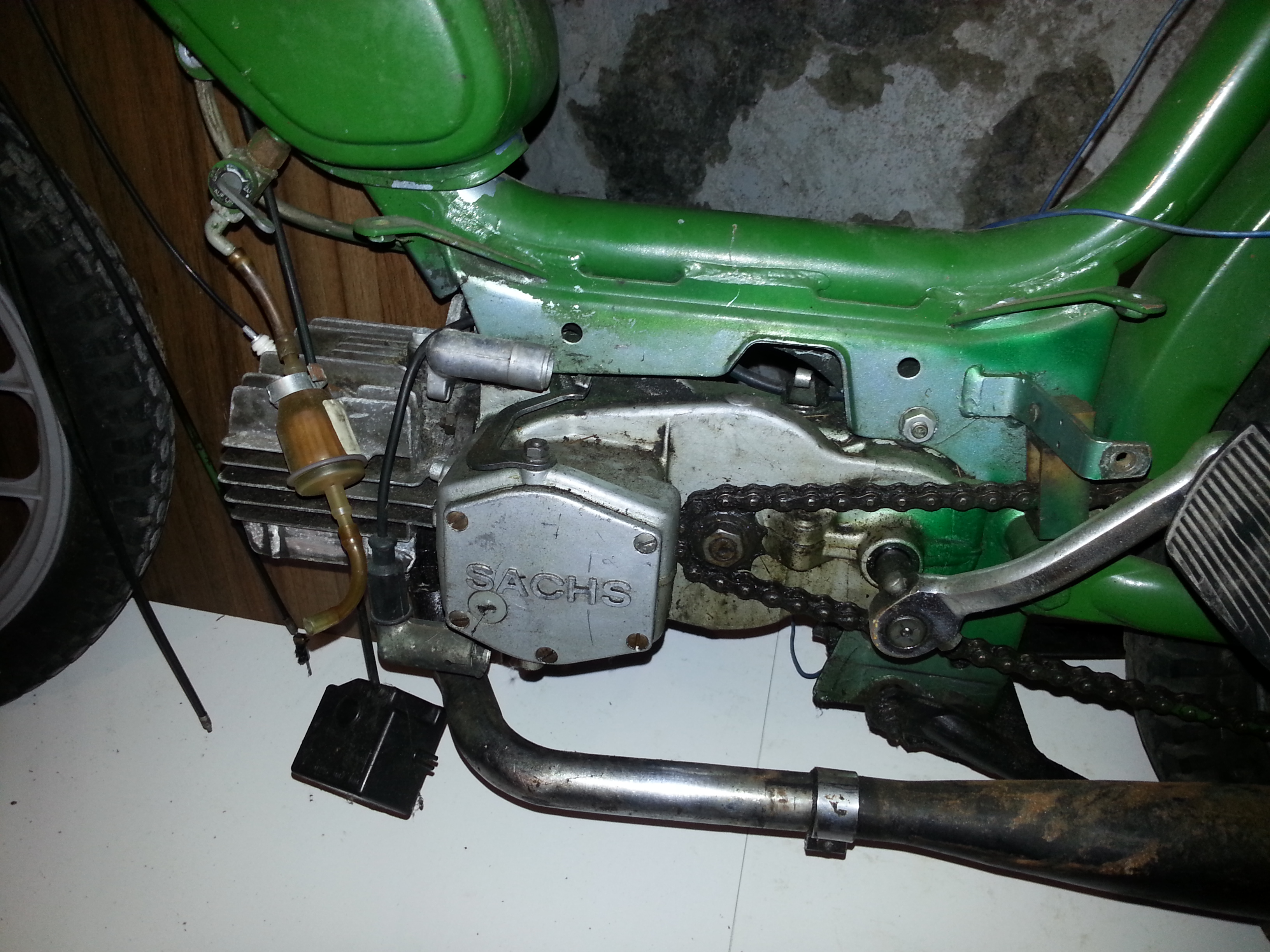

Sieh Dir auf jeden Fall auch die Befestigung vom Auspuff an. Der hängt ja direkt am Stoßdämpfer :o
Da gehört normal eine Halterung dran, die hinter dem Ständer am Rahmen sitzt.

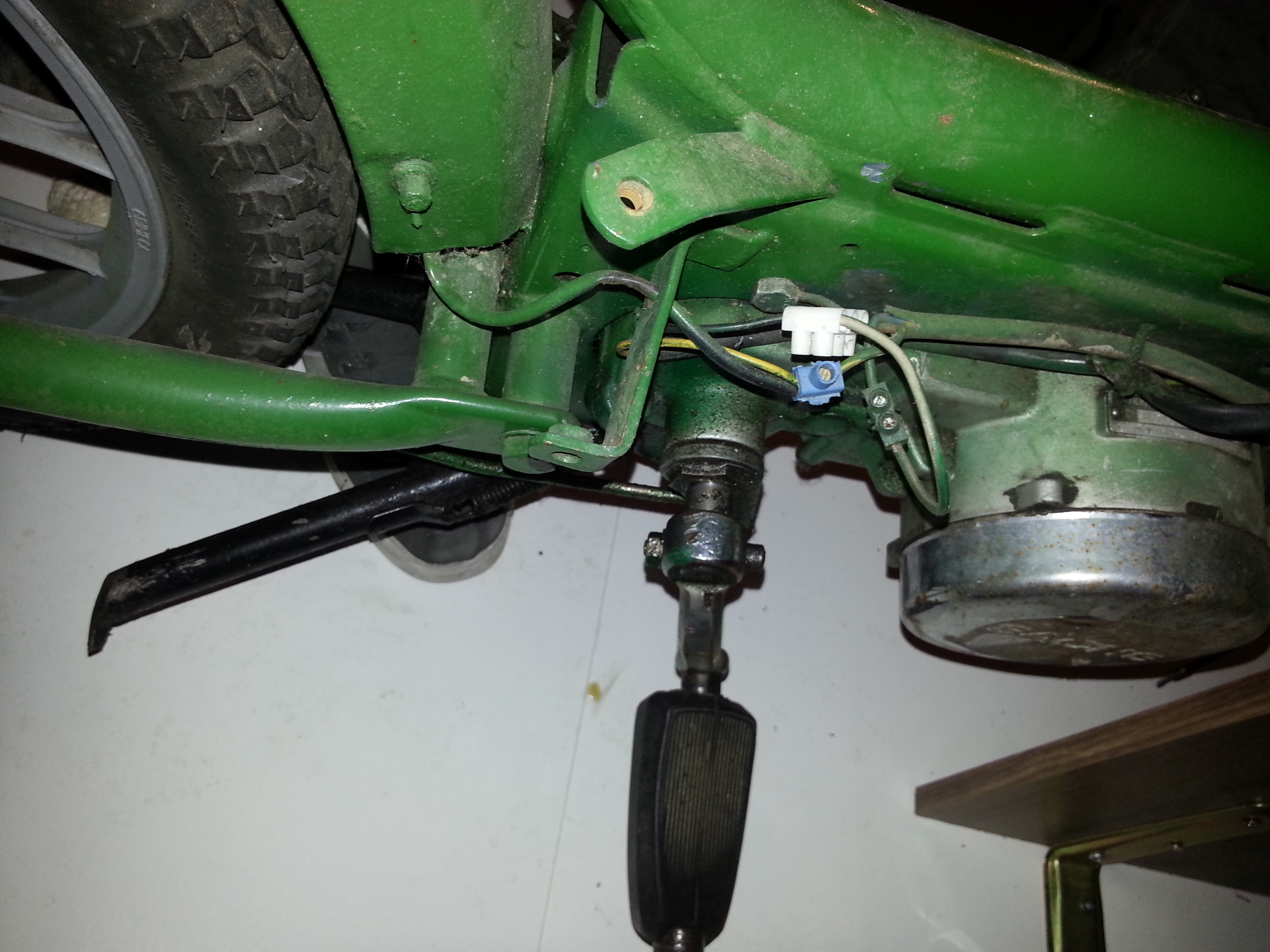

An der rechten Seite der Mofa ist etwas Elektronik zu sehen - auch wenn ich ein einzelnes Teil noch neben der Mofa liegen habe. Sieht aus wie ein kleiner Verteiler oder sowas. Ich kann ja mal n Foto davon hochladen.

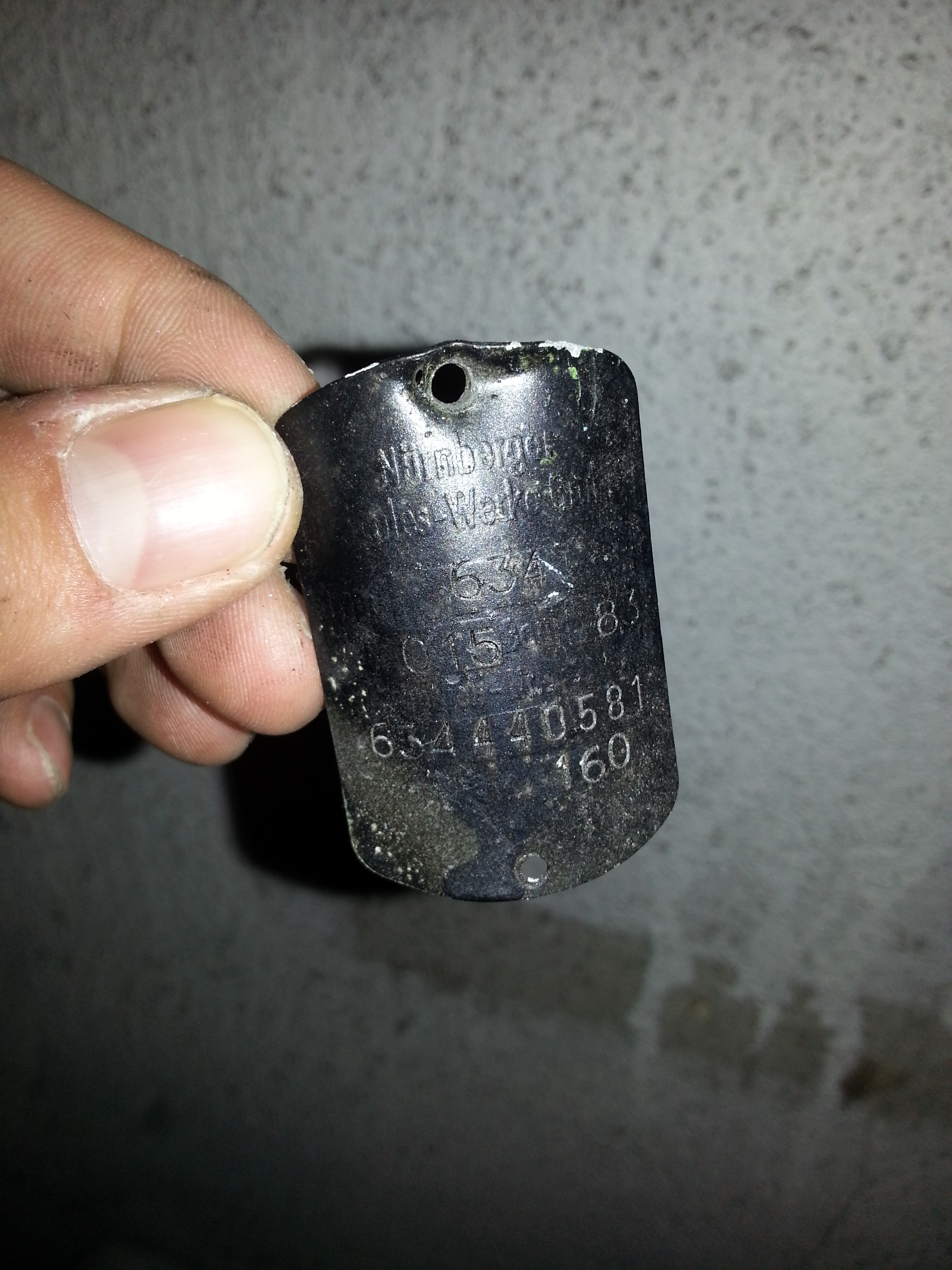

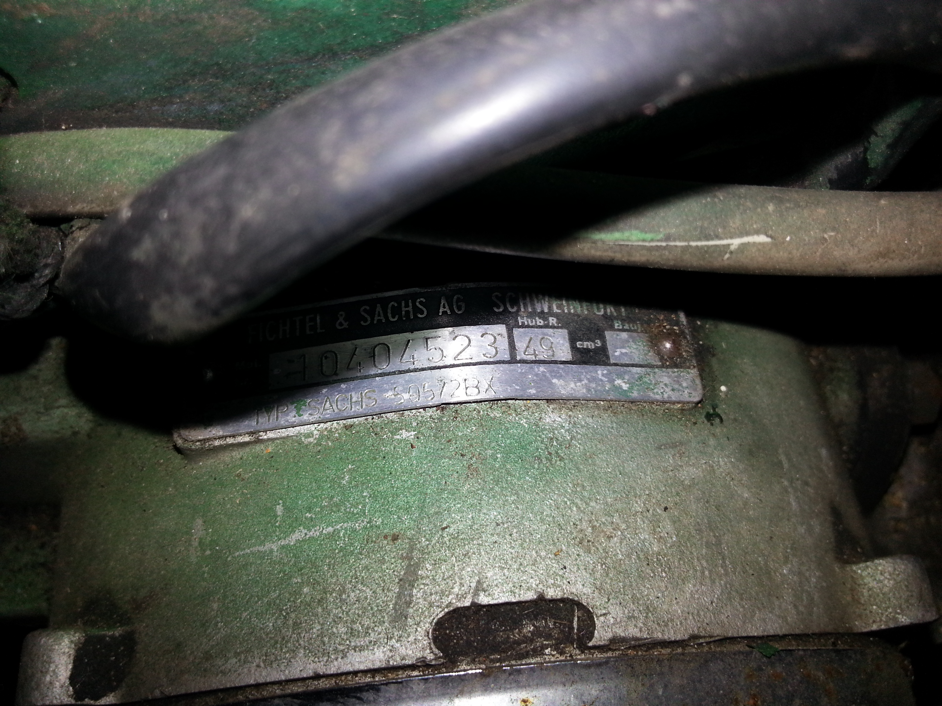

Ich konnte auf dem Typenschild etwas erkennen.

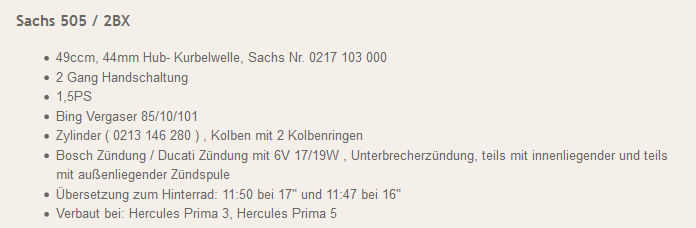

Demnach ist sie vom Typ Sachs 50572BX
Kann mir jemand mit der Info weiterhelfen?
Das einzige was mir über Google weiter geholfen hat ist der zweite Bildausschnitt den ich hochgeladen habe. Damit weiß ich welcher Vergaser verbaut sein müsste etc.
Beiträge: 9144
Re: Projekt Prima/Optima? '83 Bastler-Hammerprojekt
wo ist dein problem?
sachs 505/2 bx machst bing 85/10/101A mit düse 50 rein und org luftfilter und luftfilter kasten
der 101A ist etwas moderner als der 101
es passen beide
der BX ist der nachfolger vom B
ob 83 noch der B oder schon der BX drin war, weis ich nicht
könnte also sein das der motor schonmal getauscht wurde
den BX gabs sicher aber schon 1984
vergleich die seitlich am rahmenkopf eingeschlagene fahrgestellnummer mit der nummer auf der plakette...wer weis
ansonsten bleibt es bei Prima N, wenn sfm bikes nix anderes in die papiere schreibt

das schwarze teil was da am zug hängt gehört hinter den vergaser, mit oring als dichtung, das der kasten für den choke
auf den kommt der luftfilterkasten mit ner klammer
http://www.technik-ostfriese.com/techni ... nung/8.php
ansonsten muss da zum zünden nur der kerzestecker dran
das dünne schwarz aus der zündung ist das abstellkabel
das gelbe ist licht
beide müssen an schwinwerfer mit noch grau fürs rücklicht

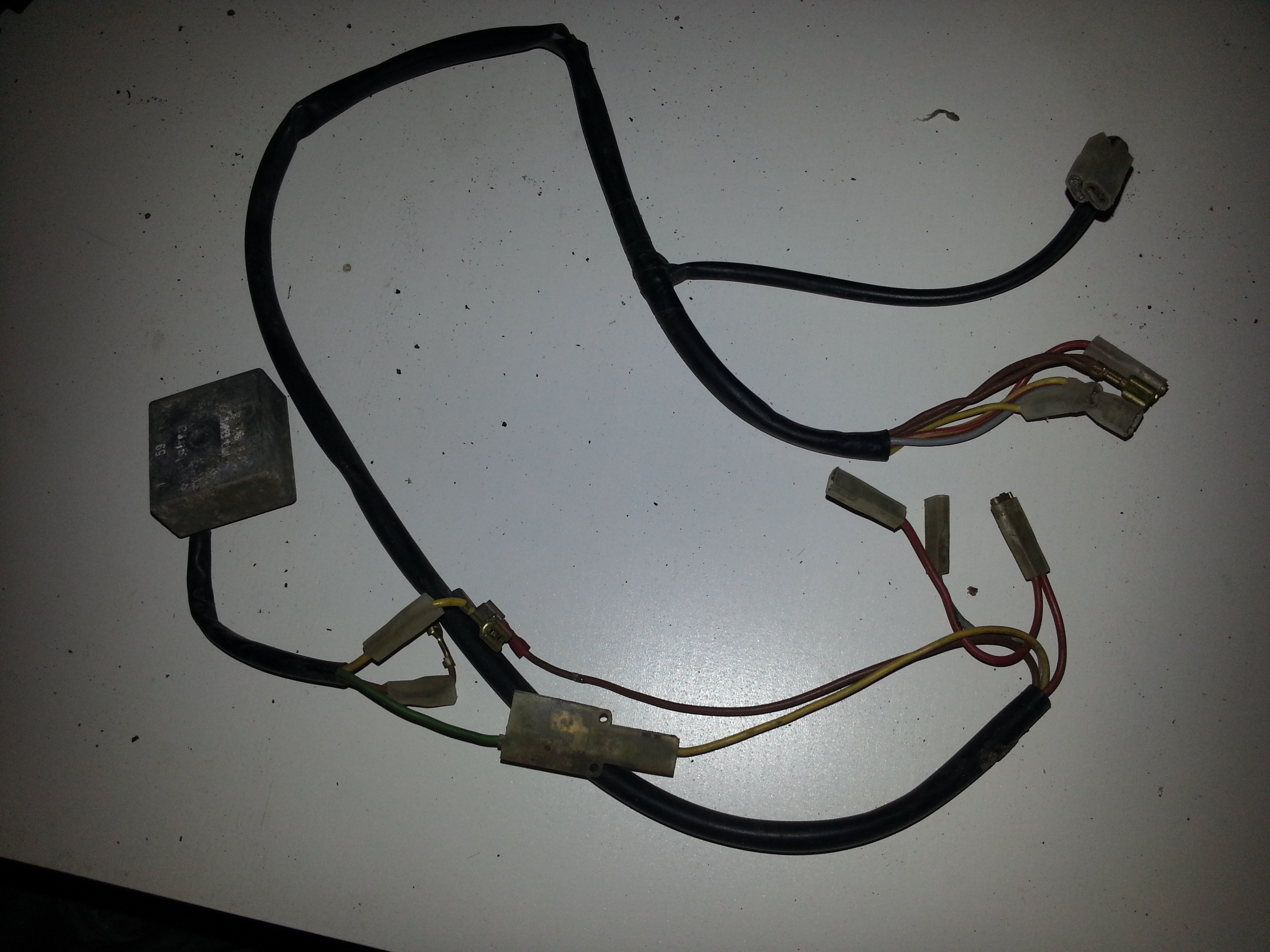

Ich lade gleich noch ein Foto zu einem Teil hoch über das ich noch unschlüssig bin :)

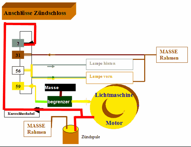

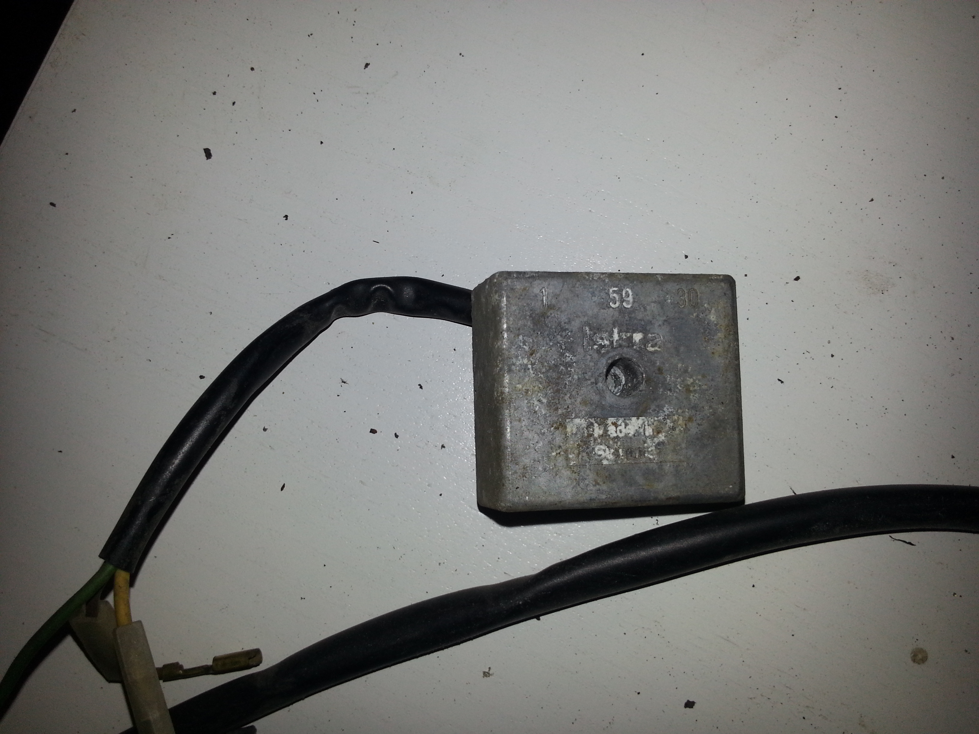

Ich kann ja mal kurz in den Raum schmeißen das ich nicht genau weiß was das auf dem Bild ist. Ich bin Elektroniker aber kann auch nur Vermutungen anstellen. Hat wsl was mit Licht oder Zündung zutun. Denke ist ein Verteiler oder sowas. Wäre cool wenn ihr mir dabei noch weiterhelfen könntet. Dann hab ich ja erstmal genug zu tun :)
Bitte schlagt mich nicht weil ich es nicht weiß :oops: Ich hoffe damit nerv ich jetzt nich rum oder so! :oops:
Beiträge: 9144
spannungsbegrenzer AC, ist normal bei kontaktloser 12v iskra zündung drin
http://www.motelek.net/zundanlagen/iskra.html
evtl ist es auch ein alter für 6v
59+56 =lichtschalter
2+31=abstellschalter motor
