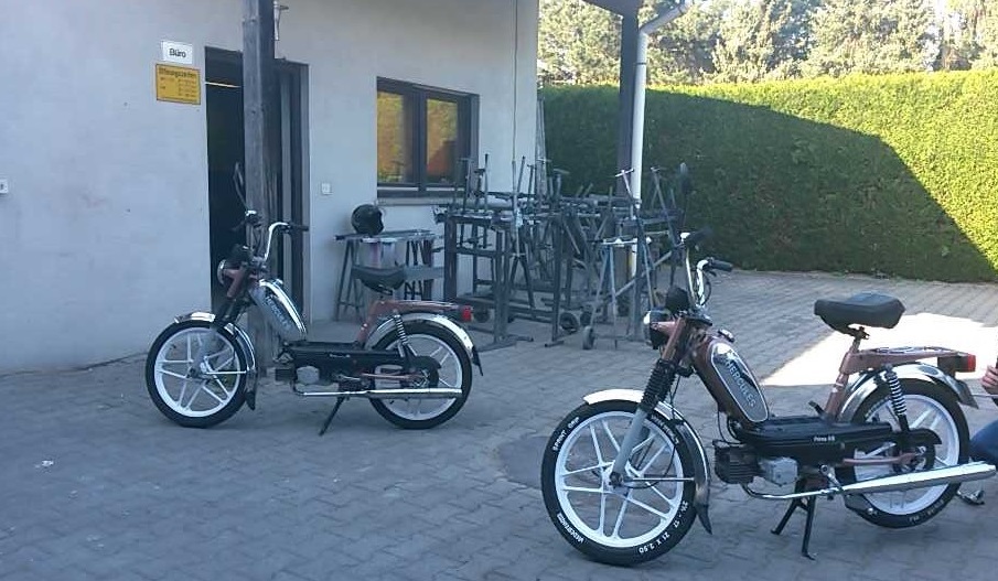

heute haben wir bei meinem Bruder seiner Prima 5S Bj. ~ 91 also schon das neuere Modell mit Rundem Luftfilter und dem Drosselrippen Zylinder. Vergaser ist ein Bing 85/10/107, Hauptdüse haben wir von orig. 48 auf 52 geändert.
So jetzt zum Problem: Mofa startet schlecht, wenn der Motor läuft mus man ein paar mal auf den Tupfer drücken damit sie richtig läuft ansonsten geht sie aus. Wenn sie aber dann aber mal läuft, läuft sie gut. Besser wie mit Rundem Luffi rechts.
Für mich fühlt es sich so an als bekommt sie zu wenig Sprit. Macht es sinn die HD noch zu vergrößern?
Muß man evtl. noch andere Sachen am Vergaser ändern?
Oder macht es sinn einen 85/10/101 Vergaser von den alten Modellen zu verbauen?
Würde mich über Antworten freuen
Gruß Frank
