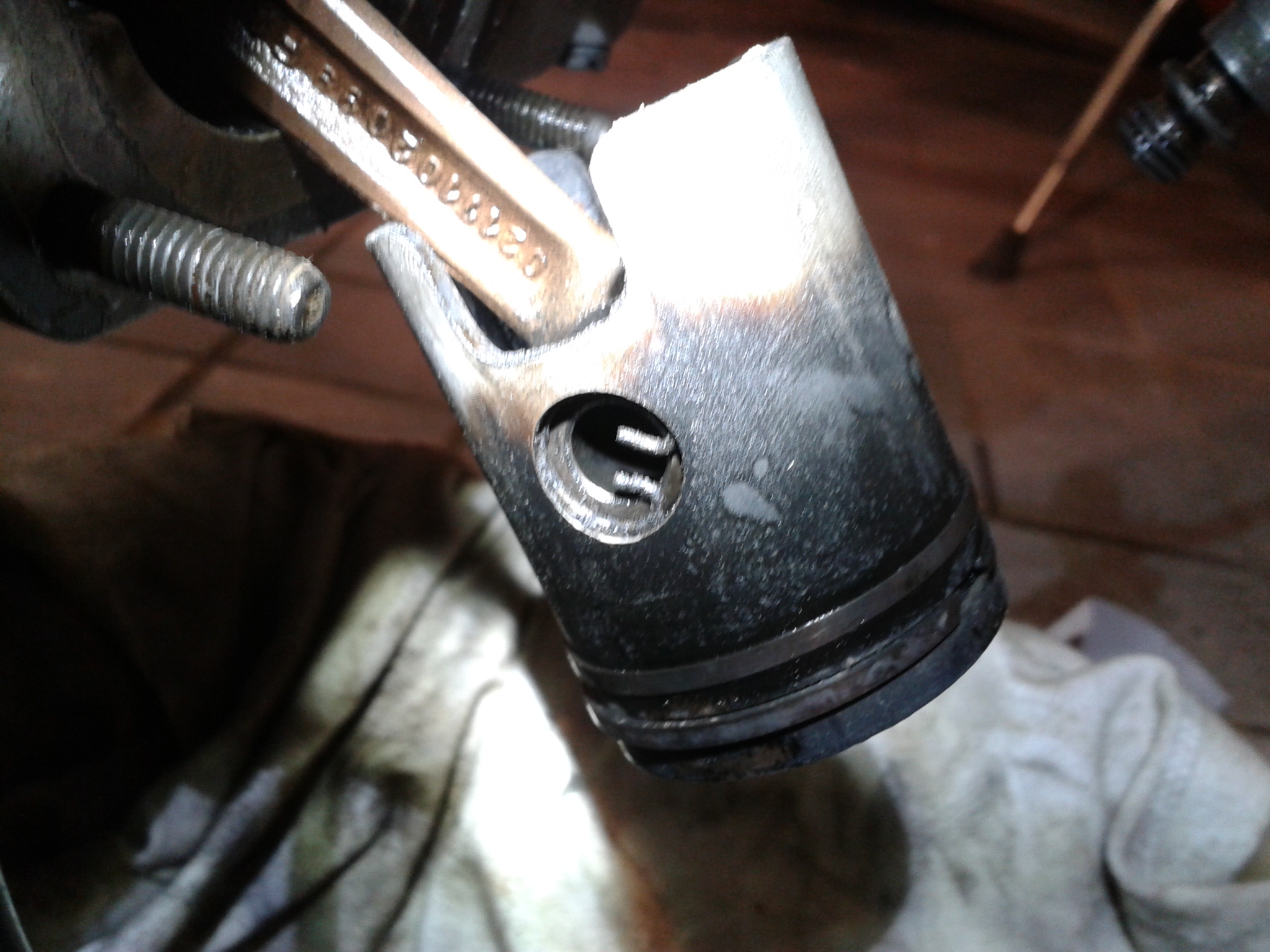

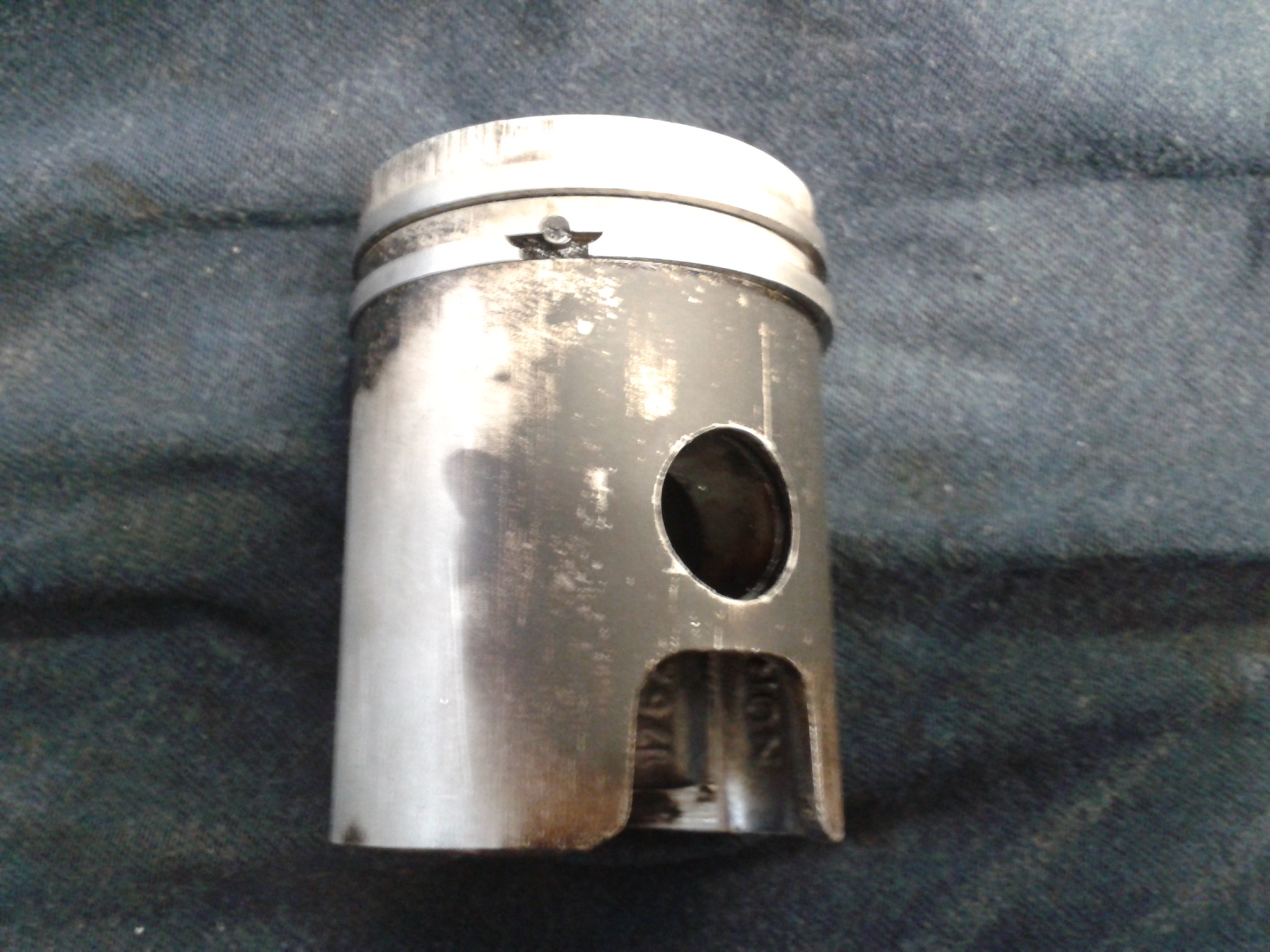

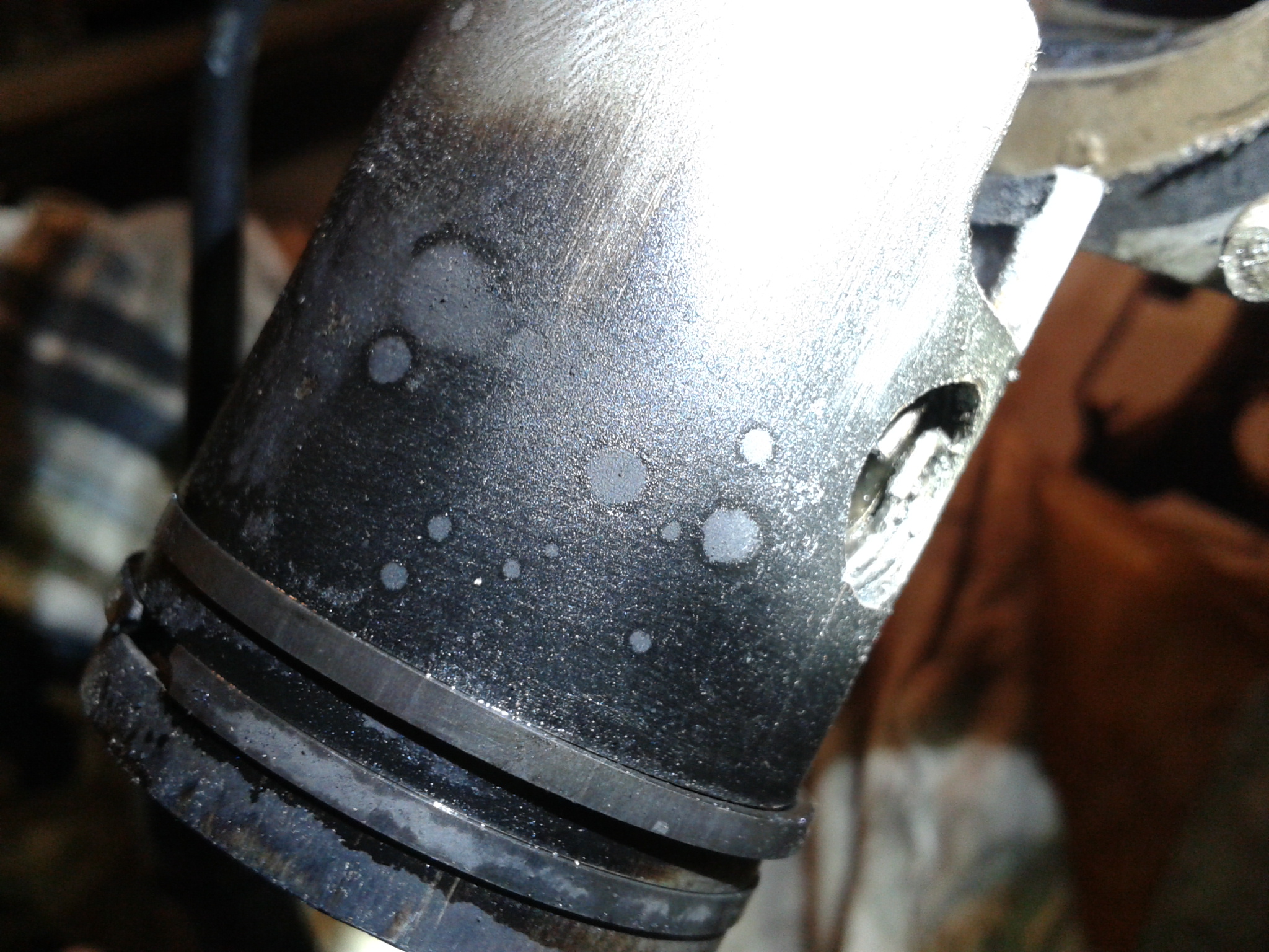

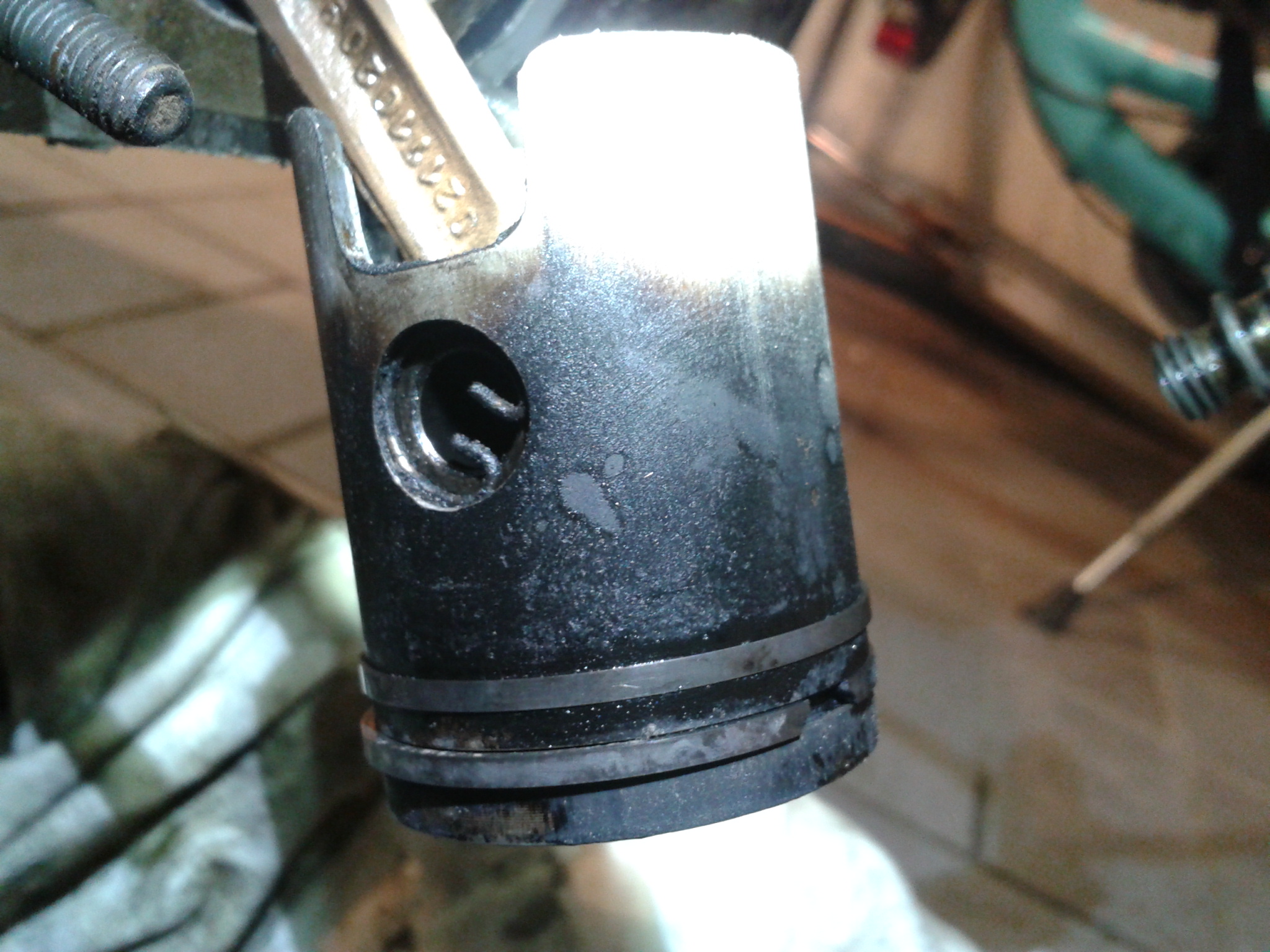

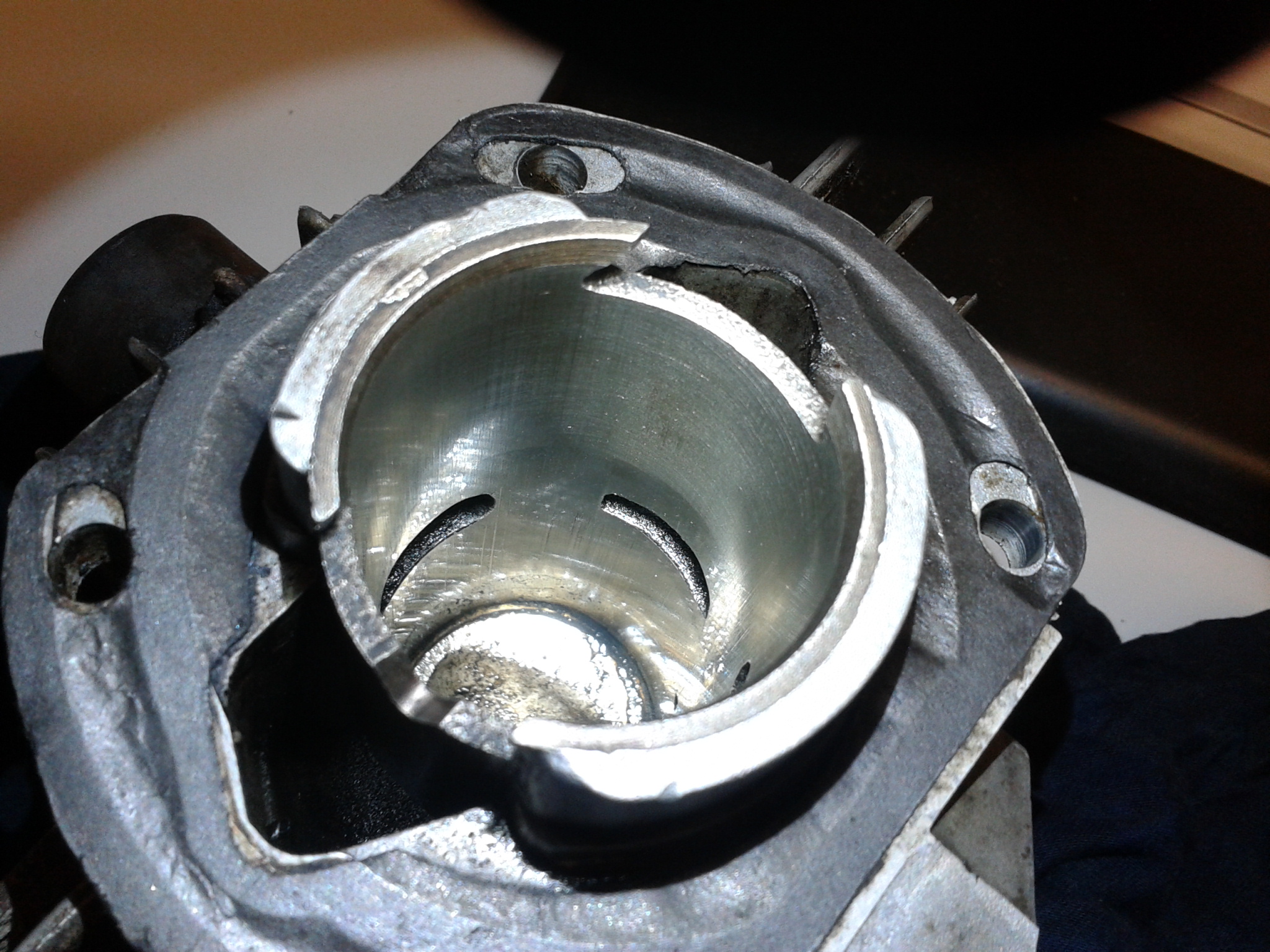

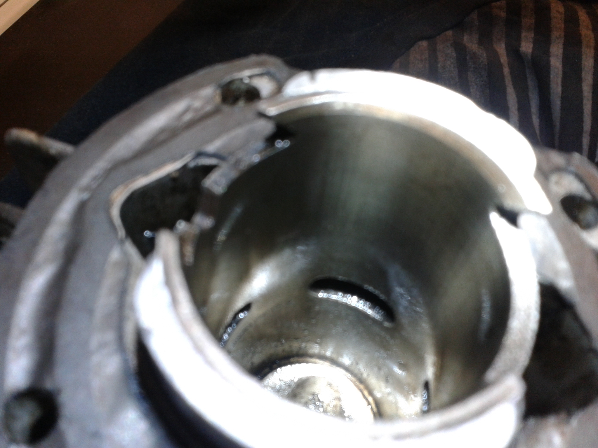

Sieht wie erwartet verkohlt aus. Aber ist das nicht normal?
Den Kolben hab ich nicht vom Pleuel bekommen, der Bolzen liess sich nicht mit dem Daumen rausdrücken. Also dranlassen, statt am Pleuel zu würgen. Den Kopf kann mir jetzt unterm Arm klemmen und jemanden zeigen...
Vom Kolben hab ich Fotos. Aber leider nur auf Handy. Jetzt kommt mir nicht mit "stell mal hier rein" ich krieg das vom Handy aus nicht hin. Interessenten

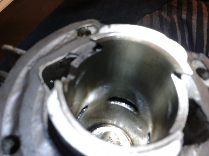

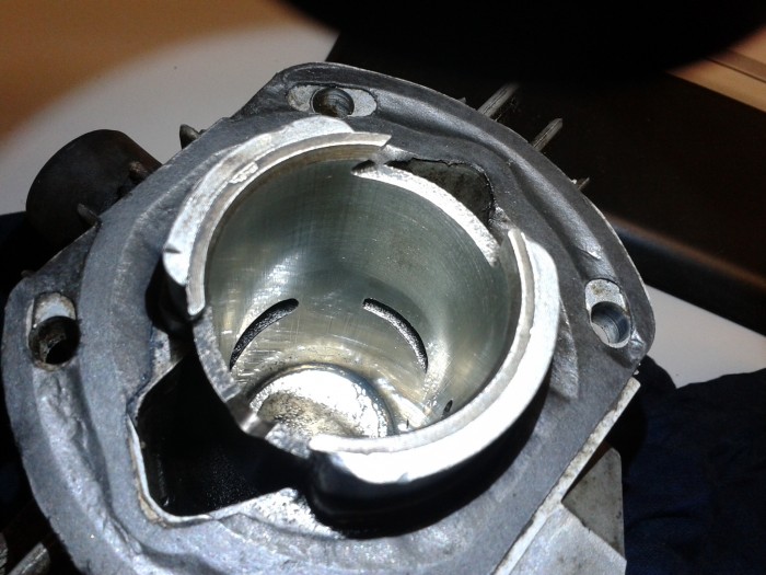

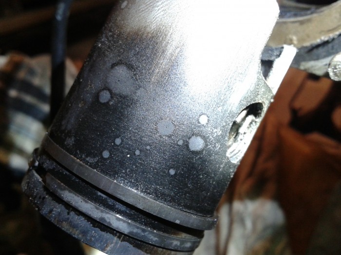

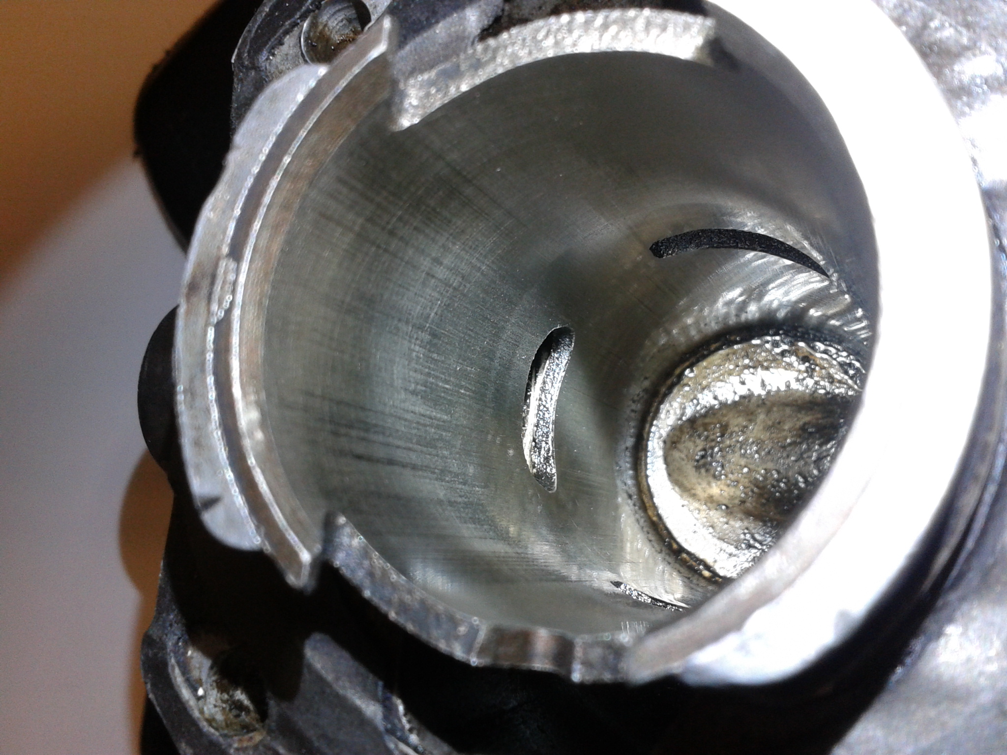

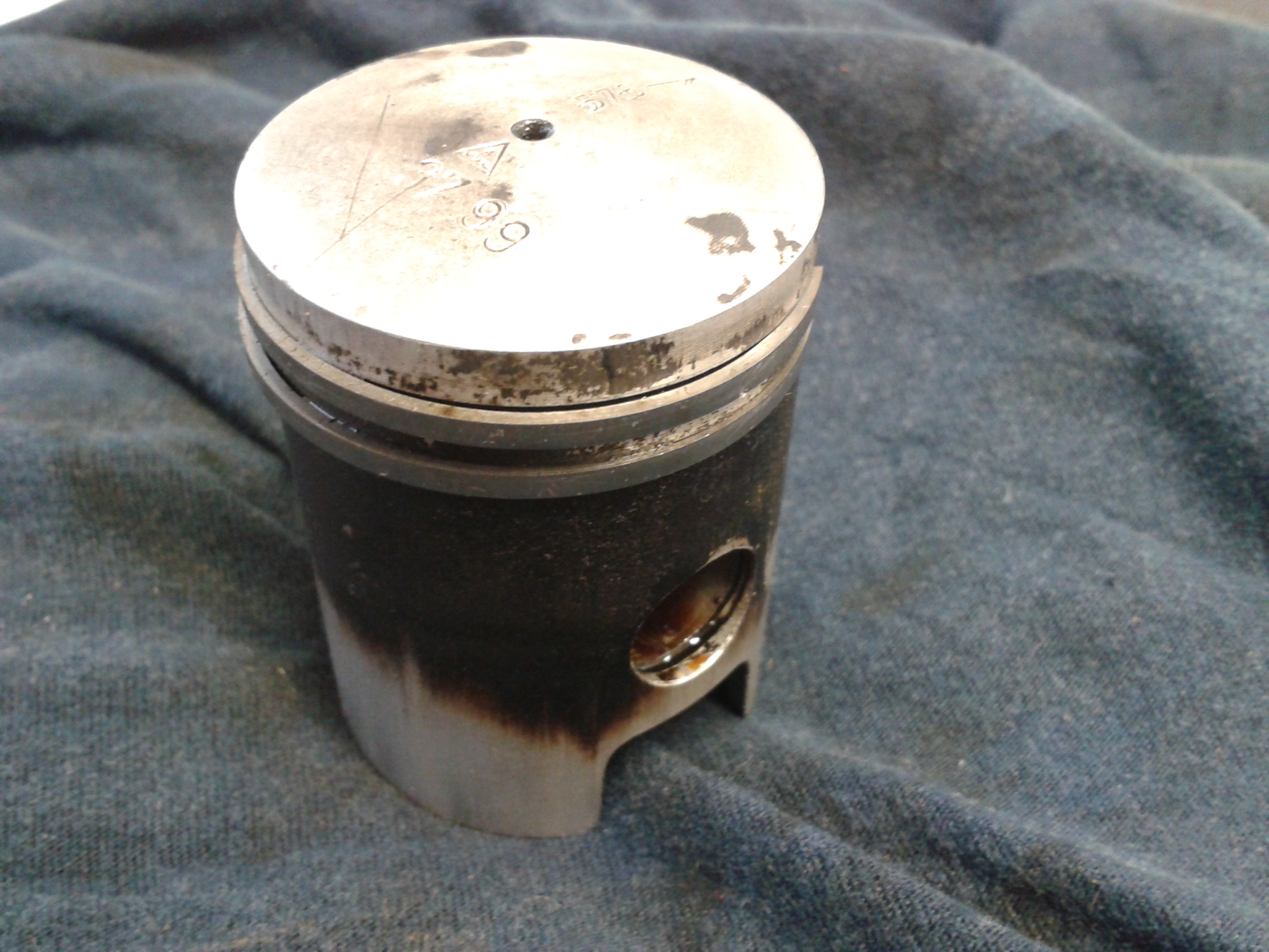

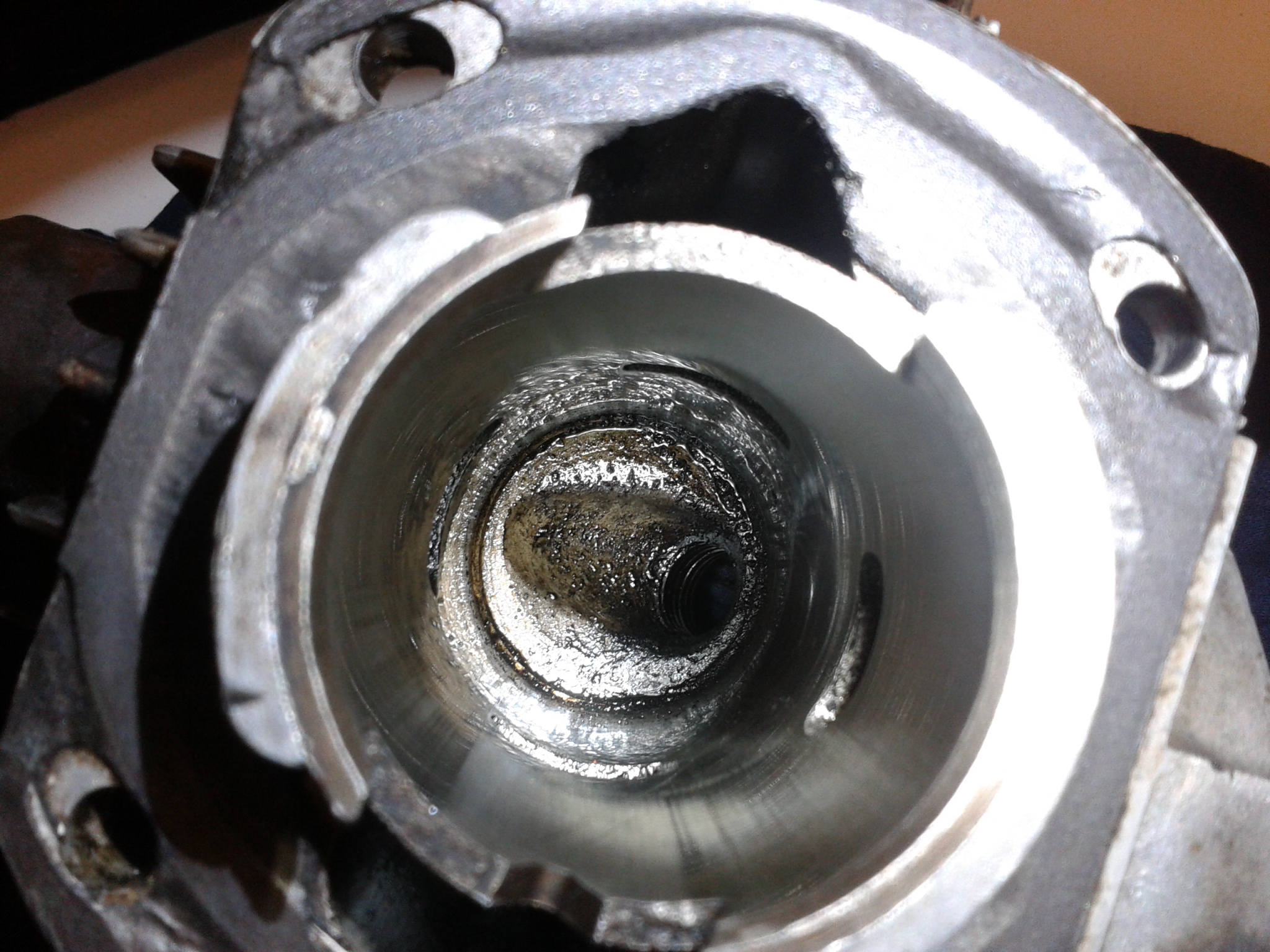

Foto war doch nicht so schwer. Ich stelle mal Fotos vom Kolben und Zylinder ein.
klar wird der brennraum schwarz
es darf aber keine dicke kohleschicht oder lose stücke sein
Kohle heute entfernt, da kamen schon ein paar Bröckchen zusammen
alles was dick ist mit stumpfen gegenstand entfernen, nicht blank machen oder mit drehtbürste dran
Kolbenboden und Zylinder wurde von WD 40 ziemlich sauber, so dass ich Aufschriften erkennen kann. Es ist ein Pfeil drauf, der zeigt wohl nach unten - ich habs mir zwar gemerkt, aber aufschreiben wäre besser gewesen!

sinnvoll wäre es den zylinder in ner kfz ausmessen zu lassen
dann kann man sagen ob der kolben von der größe noch passt
es geht um 1/100 bereiche,
obwohl wenn die wirklich nur 5000km gelaufen ist, und nie zu wenig öl im tank hatte,oder ohne luftfilter gefahren wurde, dann ist alles noch in ordnung
pfeil auf dem kolben muss immer richtung auslass zeigen
normal baut man auch immer neue kolbenclips ein wenn die draußen waren
die öffnungen der clips müssen später richtung zylinderwand zeigen

das sind Fotos von den ungereinigten Kloben, nur die Ringe sind schon frei gemacht, die klebten in den Nuten und sprangen nicht auseinander...
Drei Bilder ungereinigter Kolben
Zuletzt geändert von Brisselbrassel am 29.04.2015 20:06, insgesamt 1-mal geändert.
Brisselbrassel
Beiträge: 32
Registriert: 27.04.2015 15:23
Mofa/Moped: Hercules M 2
Re: Hercules M 2 Zündung Vergaser
Beitrag von Brisselbrassel »
Also das hier sind Bilder vom ungereinigten Kolben, die Ringe klebten in den Nuten, hier schon "frei gemacht".
Und jetzt kommen Bilder vom gesäuberten Kolben, die schwarz angelaufenen Seiten kriegt man nicht sauber, jedenfalls nicht mit WD 40 und Teilereiniger. Der Kolbenboden hatte eine dicke Schicht die sich damit lösen und wegwischen ließ. Übrigens hab ich nur mit einem Lappen und einer Zahnbürste geputzt. Also keine Drahtbürste oder schärferes.

Und jetzt noch ein paar Fotos vom Zylinder. Diesen habe ich ebenfalls nur mit WD 40 und Teilereiniger bearbeitet. Es lösten sich kleine Häufchen Ölkohle. Auch als Laie sehe ich leichte Riefen vom Kolben, aber auch den Kreuzschliff kann ich erkennen.
Mal sehen ob man das hier erkennen kann.
Beiträge: 9125
wenn der kolben außen so schwarz ist wie er bei dir war ist die kompression schlecht
zumindest die ringe sind dann hin
vermutlich aber auch der kolben schon zu klein
der zylinder ist oben über den überströmern auch schon reichlich beschädigt

Hallo C.,
danke für die schnelle Antwort,
habe noch ein paar Fragen
Kolbenclip zum Zylinder hin, wie ist das gemeint?
Kompressionsmessung bei laufendem Motor? durch Dekompressionsanschluss oder wie?
Die Kolbenringe klebten im engen Radius in der Nut.
Wie teste ich das mit dem Kolben, ohne Ringe einführen (die dann beim Abnehmen womöglich verbiegen oder brechen) und auf Spiel prüfen
oder einfach "andersrum rein"
Wo siehst du denn die Beschädigungen über den Überströmern, meinst du damit Riefen?
Oder handelte es sich evtl .nur um Kohlebröckchen zw. den Überströmern, inRTg. Zündkerze?
Auf welchem Bild siehst du das?
@Schwalbe 79
danke für das Angebot, Fotos sind immer sehr hilfreich, falls Bedarf meld ich mich, bin froh dass das Fotohochladen so einfach klappt
Michael
Beiträge: 9125
ja ich meine die riefen, möglich das das von kolbenkipper kommt
ka ob das mit dem zylinder noch was wird
was willst da testen
auf dem kolben steht 37,98
dann sollte der zylinder um die 38,02-38,04mm sein
wenn wissen willst ob mit dem kolben noch was geht musst zylinder ausmessen lassen
kompression misst man mit messgerät am kerzenloch, kommt da anstelle der kerze hin

Beiträge: 9125
da es ein mahle kolben ist, war der wohl schon ab auslieferung drin
fragt sich warum da die kompression so fertig war
zylinder ausmessen kann jede kfz werkstatt
die riefen da oben werden auf dauer wohl auch neue kolbenringen wieder schädigen
wenn der kolben schon zu klein ist, können die riefen durch kolbenkipper entstanden sein
mit 5000km dürfte da überhaupt kein problem sein
da hat jemand mist gebaut
....daher, maximal neue Ringe oder aber alles so belassen, da die festgebackenen Kolbenringe mit Bestimmheit das starken blow by am Kolbenhemd verursacht haben dürften. Nun, da sie von dir wieder "gangbar" gemacht wurden, kann man es durchaus so nochmal probieren.
Die Reibspuren würde ich auch erstmal so belassen und erst einmal mit dem alten Zylinderkit fahren.........wenn es ein Kolbenkippen war, wäre mit Sicherheit an gleicher Stelle am Kolben minimaler Abrieb zu sehen......... war es das überhaupt (wenn, dann mal genauer oberhalb des oberen Kolbenrings und im unteren Teil des Kolbenhemdes schauen)......wenn da nix zu sehen ist, würde ich es auf jeden Fall mal, wie oben beschrieben, probieren............
Kolbenkippen:
http://www.wehrmachtsgespann.de/news/me ... Kolben.htm
Das Schadbild ist ehern auf einer größeren Fläche und sieht irgendwie "blankpoliert" aus und hat ehern keine einzelnen, parallelen Riefen.
Beiträge: 9125
wäre natürlich auch ne erklärung, das das nur durch festgebackene ringe kam...
dann würde ich die aber erneuern
muss man messen ob da beide ringe 2mm haben, oder einer 1,5 und der andere 2mm
