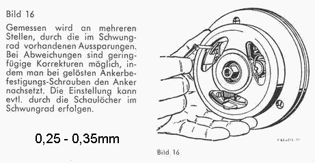

wo ist die zündspule , am rahmen oder unterm polrad?
du hast die zündung "korrigiert",,,,,,
wieweit öffnet der unterbrecher bei OT
das sollte 0,35-0,4mm sein, nicht weniger und nicht mehr, 0,45 ginge noch, aber wäre schon schwächerer zündfunken als bei 0,4
und der polschuhabstand muss stimmen
0,25-0,3mm
0,25-0,3mm
- Polschuh-Luftfspalt.gif (15.5 KiB) 8546 mal betrachtet
