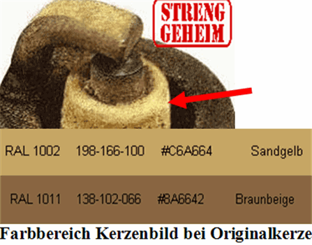

soweit luft geben das kerze nach 5km vollgas mittelbraun ist

wichtig ist das kerzenbild nach 5km vollgas
es muss mittelbraun sein mit richtiger kerze

das kerzenbild sagt alles
es sollte richtung braunbeige liegen nach längerer vollgasfahrt
