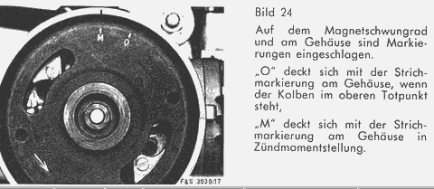

und du musst den zündzeitpunkt kontrollieren
rechts deckel
ins polrad sehn
polrad linksrum drehn
wenn M an die kerbe vom motor kommt dann muss der unterbrecher kaum sichtbar mit öffnen beginnen, nicht später und auch nicht früher
auch mal ohne kerze die pedale drehn und sehn obs am untgerbrecher stärker funkt
