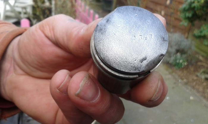

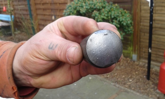

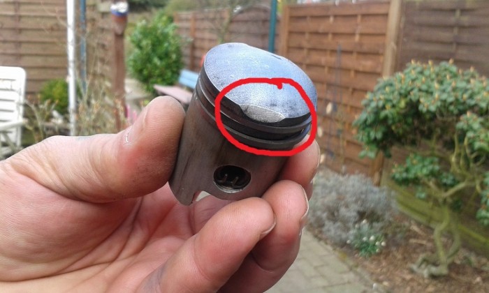

Moin, ich hab heute mal die Hercules zerlegt die ich mir vor 2 Wochen geholt habe. Den Zylinder & Kolben wollte ich auf der blauen Hercules drauf setzen, aber als ich den Kolben gesehen habe weiss ich nicht ob das Original ist. Was meint ihr dazu???? Weil soeinen Kolben hab ich noch nie gesehen auf einen Sachs-Motor.

......billiges Misttuning würde ich so etwas nennen!
Durch die Abtrag des Materials in Höhe der Überstromkanäle und/oder Auslass und/oder Einlass werden die Steuerzeiten geändert.
Also nix originales sondern etwas für die Tonne (meine Meinung!).

Danke, eure aussagen reichen mir schon. also Loch reinbohren und vorne auf das Schutzblech schrauben.
Dann werde ich mir die Kolbenringe runterziehen, und die denn auf einen anderen Kolben machen den ich noch in der Garage liegen habe.

Den könnte ich mir holen ja, aber warum Geld ausgeben wenn ich noch einen guten Kolben in der Garage liegen hab.carinona hat geschrieben:wie wärs mit nem neuen kolben

kolben die schon mal in einem anderen zylinder gelaufen sind , sind normal nicht zu empfehlen
größe muss auch passen

ja gut, denn muss ich mir doch wohl einen neuen kolben holen.carinona hat geschrieben:kolben die schon mal in einem anderen zylinder gelaufen sind , sind normal nicht zu empfehlen
