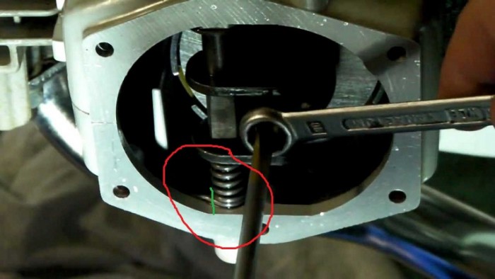

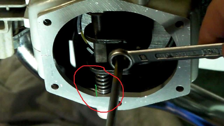

Zweite Variante könnte sein, das deine kleine Kupplungsfeder gebrochen ist. (Sehen kleinen grünen streifen) Sollte die Feder gebrauchen sein, könnte es sein das der Kupplungszug zu stramm ist. Und die Kupplung dadurch nicht wieder auseinander geht.
(PS: Ich selber hatte die kleine Feder noch nie gebrochen gehabt, hab es aber schonmal bei jemanden gesehen der eine KTM Foxi hat.)

die feder zieht nur den hebel zurück und hält den zug straff
