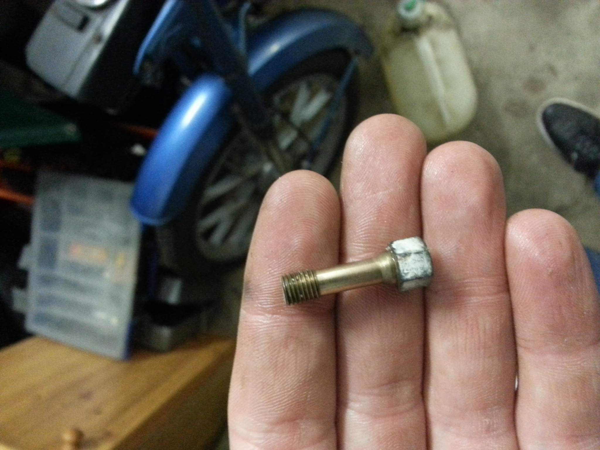

Das Ding habe ich so aus dem Vergaser geschraubt... bisschen schmatig zum einen. Zum anderen ist unter ein Gewinde ohne was drin. Wenn ichs richtig gedeutet habe gehört da die Vergaserdüse rein. Ist aber keine drin....neu bestellt... also abwarten

Re: Prima 4 läuft nicht länger als 30 sec.
das ist ja ekelhaft, ohne Düse!
Wer hat denn da vorher dran rumgefriemelt...
Pass auf dass du den Motor nicht schrottest. Am Ende ist das Kurbelgehäuse voll Sprit gelaufen und du haust dir das Pleuel krumm.
Besser mal Krümmer ab und schauen ob´s raussifft.
Okidoki. Krümmer ab und bisschen ohne Kerze drehen lassen, oder wie bekomme ich den Saft da raus?
ist ja nicht gesagt, dass da Brühe drin steht.
Möglich wäre es aber.
Musst du halt rausfinden. Wenn´s dir nicht zuviel Stress ist würde ich den Zylinder abnehmen und mal ins Gehäuse schauen.
Vielleicht male ich auch nur zu schwarz.
Paarmal durchkurbeln mit Krümmer ab wird schon reichen, denke ich. Wollte nur vor möglichem Schaden warnen...
Übrigens: Auf bingpower.de erfährst du unter Daten- u. Einstellblätter mehr über deinen Vergaser, welche Düse und so weiter.

Danke für den Bingpower Link. Werde es mir ansehen. Düse habe ich ne 50er bestellt. Lese nochmal nach obs korrekt ist. Wenn nicht bestelle ich eine weitere. Melde mich Morgen mit Ergebnissen
Mister T
- Beiträge: 63
- Registriert: 25.02.2015 11:08
- Mofa/Moped: Hercules Prima 4 Bj. 1984, Originalzustand
Erstaunlich, was so eine kleine Düse für einen Effekt hat. Beim ersten Versuch direkt angesprungen. Läuft. Einziges Problem, wo ich mir unsicher bin: wenn das Möfken auf dem Ständer steht dreht das Hinterrad leicht mit. Frage hier, ob das Normal ist. Dreht man den Gashahn ganz zurück, geht sie aus. Dinge, die noch zu optimieren sind, sind aus meiner Sicht Dichtung am Krummer, Zündzeitpunkt prüfen. Kann das zusammenhängen? GpS Geschwindigkeit: 21 km/h Kette müsste auch noch etwas gestrafft werden.

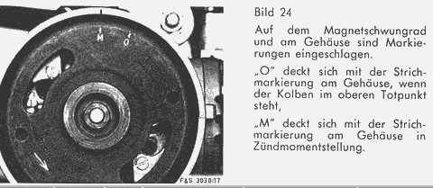

kettenrad steht in deinen papieren
in den sachs 505 gehören 250-300ml getriebeöl, und zwar mineralisches ATF
wenns auslaufen würde würdest das ja wohl sehn, wenn deine mühle stark weiß qualmt dann ist wellendichtring hin
ist sind markierungen an polrad und motor, M und O
ob O stimmt kannst mit festheklemten schraubedreher nach der methode prüfen
wenn der wirkliche OT nicht mit der markierung am polrad übereinstimmt kann polradkeil defekt sein und polrad verdreht
wieviel grad vor OT M ist , hängt davon ab welcher 505/1 verbaut ist
http://www.imotecgmbh.de/LeistungsTeile ... cheibe.gif
grundplatte so stellen das die ca 1cm vorm anschlag links weg ist
DANN zuerst bei OT den unterbrecher auf mm 0,4mm offen stellen, dann kannst auch später mit grundplatte korrigieren,
unterbrecher muss bei linksdrehung Polrad gerade mit öffnen beginnen, wenn M an die kerbe motor kommt
- polrad-o-M.gif (18.3 KiB) 7520 mal betrachtet

Das mit der Einstellung des Unterbrechers war an und für sich ein super Tipp, da ich nicht wusste, dass man den einzeln verstellen kann. Ich habe ihn dann auf ca. 0,4mm Öffnung im OT gestellt, und die Ankerplatte mittig in ihrer Einstellspielraum. M schien auch zu passen.
Startversuch: negativ. Tat sich gar nichts. Nach einigen Versuche habe ich dann festgestellt, dass ich plötzlich gar keinen Zündfunken mehr habe... vorher war er sauber und deutlich... woran kann das liegen?
der unterbrecher muss öffnen UND schließen
vermutlich schleßt er nicht richtig
er darf bei linksdrehung polrad erst bei m mit öffnen beginnen, nur wenn er öffnet zündet es, nur in dem moment
wenn er öffnet und schließt muss es auch zünden wenn keine kabel abgerisssen hast
wenn der unterbrecher zu sehr abgenutzt ist brauchst nen neuen
stell die grundplatte mal anders, mitte ist normaöl falsch
normal ist eher schraube links von der mitte loch
