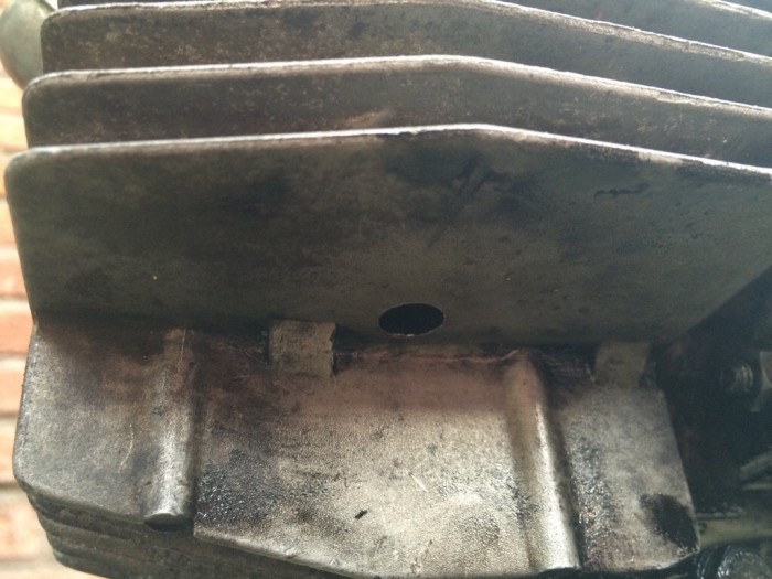

ich habe auch diese ominöse Loch ( Bohrung? ) gefunden . Weiß niemand was das genau soll?

Re: Zylinder loch unterseite
Verfasst: 02.09.2015 17:46
von carinona
das kleine loch ist der ausgang vom deko ventil
Verfasst: 02.09.2015 17:49
von Ruhrpott Mofa
Okay also ist doch da richtig :D . Wenn da mal was raus läuft ist es "normal" ?
Verfasst: 02.09.2015 17:59
von carinona
Ruhrpott Mofa hat geschrieben:Okay also ist doch da richtig :D . Wenn da mal was raus läuft ist es "normal" ?
wenn man deko gezogen hat , dann tropft da später noch was
und zwar gemisch das sich innen im kanal an die wände gelegt hat, benzin verflüchtigt sich
öl tropft
Verfasst: 02.09.2015 18:08
von Ruhrpott Mofa
Danke schön für die Erklärung!
