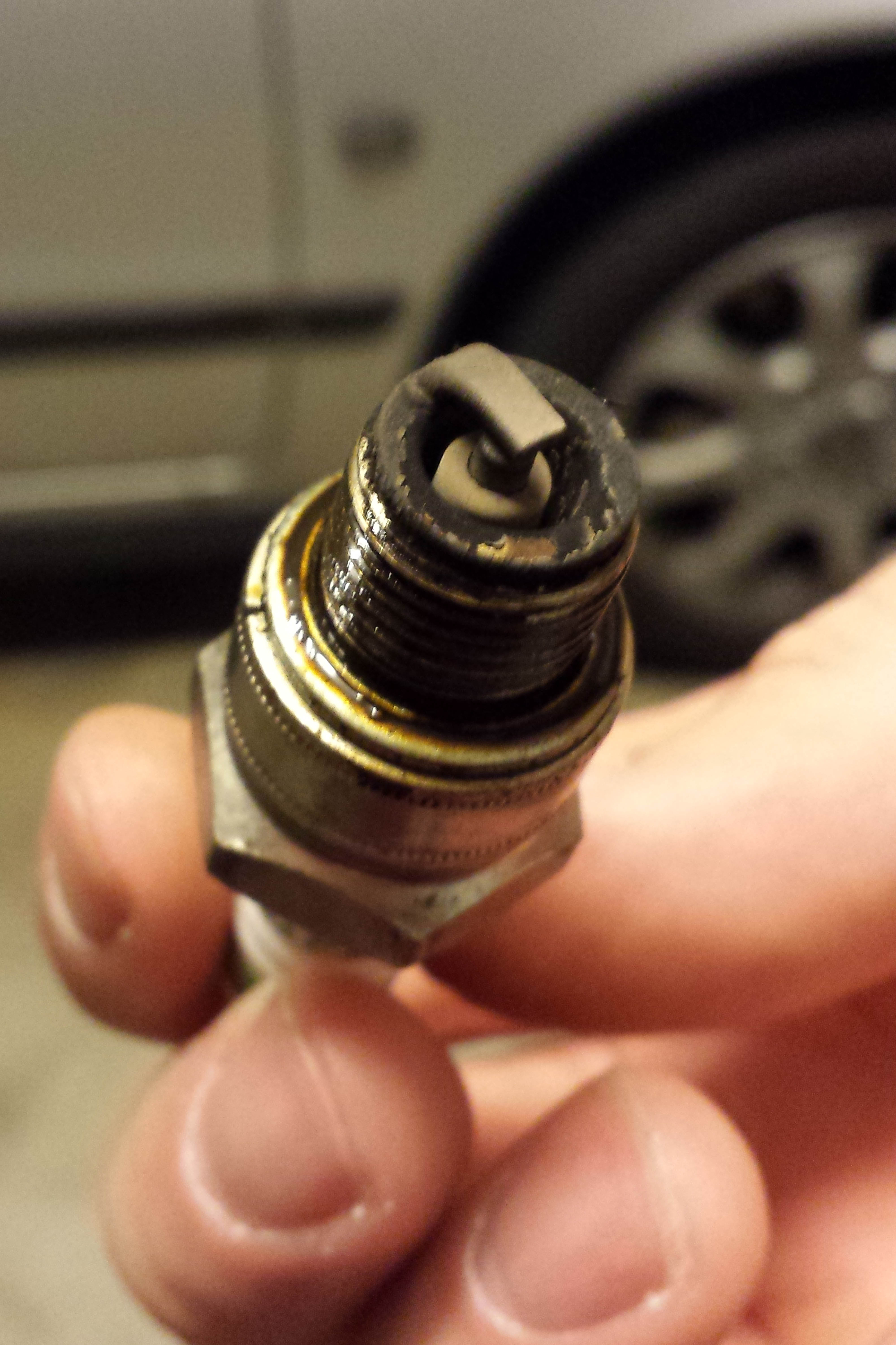

Okay, du hast gelesen was Stefan weiter oben gepostet hat?
Die Kerze ist weiß, Verbrennung viel zu mager. Deswegen läuft der Hobel auch nicht ohne Luftfilter. Dann ist´s viel zu viel Luft.
Wenn du also die richtige Düse drin hast gibt´s definitiv ein Falschluftproblem, würd´ich mal sagen.

Das ist schon weiß?
Die hätt ich noch als braun durchgehen lassen. Gut das ich nen Foto hochgeladen habe...

würde ich schon sagen. Kann auf dem Foto natürlich schon täuschen.
Bedenke: Eigentlich müsste der Motor direkt nach so einer Drehzahlorgie abgestellt werden um das Kerzengesicht zu beurteilen.
Fährst du danach wieder einige Km "normal", könnte sich die Kerze wieder Richtung bräunlich einfärben.
Die Tatsache, dass der Motor ohne Luffi gar nicht geht ist ein weiteres Indiz auf zu viel Luft.

Michael W. hat geschrieben:Hi,
......es reichen schon einige Sekunden "normale" Drehzahl oder Standlauf, um das Kerzenbild zu verändern, daher den Motor SOFORT nach der "Drehzahlorgie" abstellen!

Hi!
By the Way: Würdest du das Gesicht auf´m Foto auch so interpretieren wie ich?
Gruß nach Kölle und in die Runde,
Das hab ich auch schon ganz oft gelesen, konnte das nur nicht so richtig glauben dass es sooo schnell geht. Hast du die praktische Erfahrung schon gemacht? Interessiert mich echt mal...stefankausk hat geschrieben:...es reichen schon einige Sekunden "normale" Drehzahl oder Standlauf, um das Kerzenbild zu verändern, daher den Motor SOFORT nach der "Drehzahlorgie" abstellen!...

nein, auf dem Bild ist es für mich nicht genau zu erkennen........solche Bilder trügen leider sehr oft.
Besser wäre es, gleich mehrere Bilder von der Kerze zu machen, aus versch. Blickwinkeln und Lichtverhältnissen.
Schaue ich beispielsweise eine Kerze in meiner schlecht beleuchteten Garage an, gehe dann ins helle ohne Sonne und dann mal ins grelle Sonnenlicht----> drei verschiedene Färbungen
Daher möglichst mehrere, versch. Bilder machen. Ich weiß, es ist eine unbefriedigende Antwort, aber solche Bilder, in der Qualität hier sind dagegen richtig aussagekräftig:

Zwischenzeitlich haben wir festgestellt das statt der originalen 48er Düse eine 46er eingebaut ist. Habe jetzt erst mal die Nadel auf die höchste Stufe geklipst. Mal sehen ob es besser wird und die Tage wird eine originale Düse besorgt.
