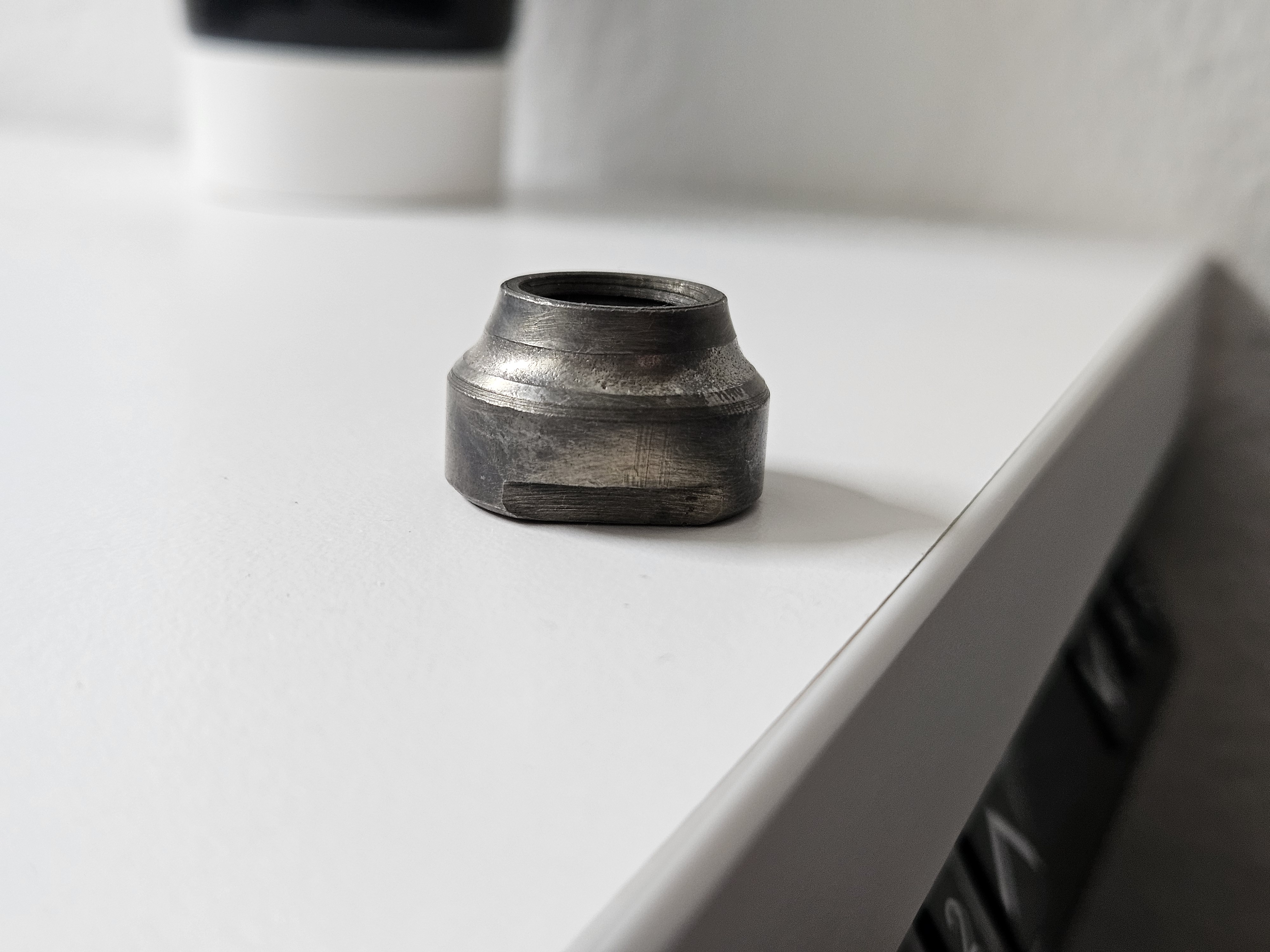

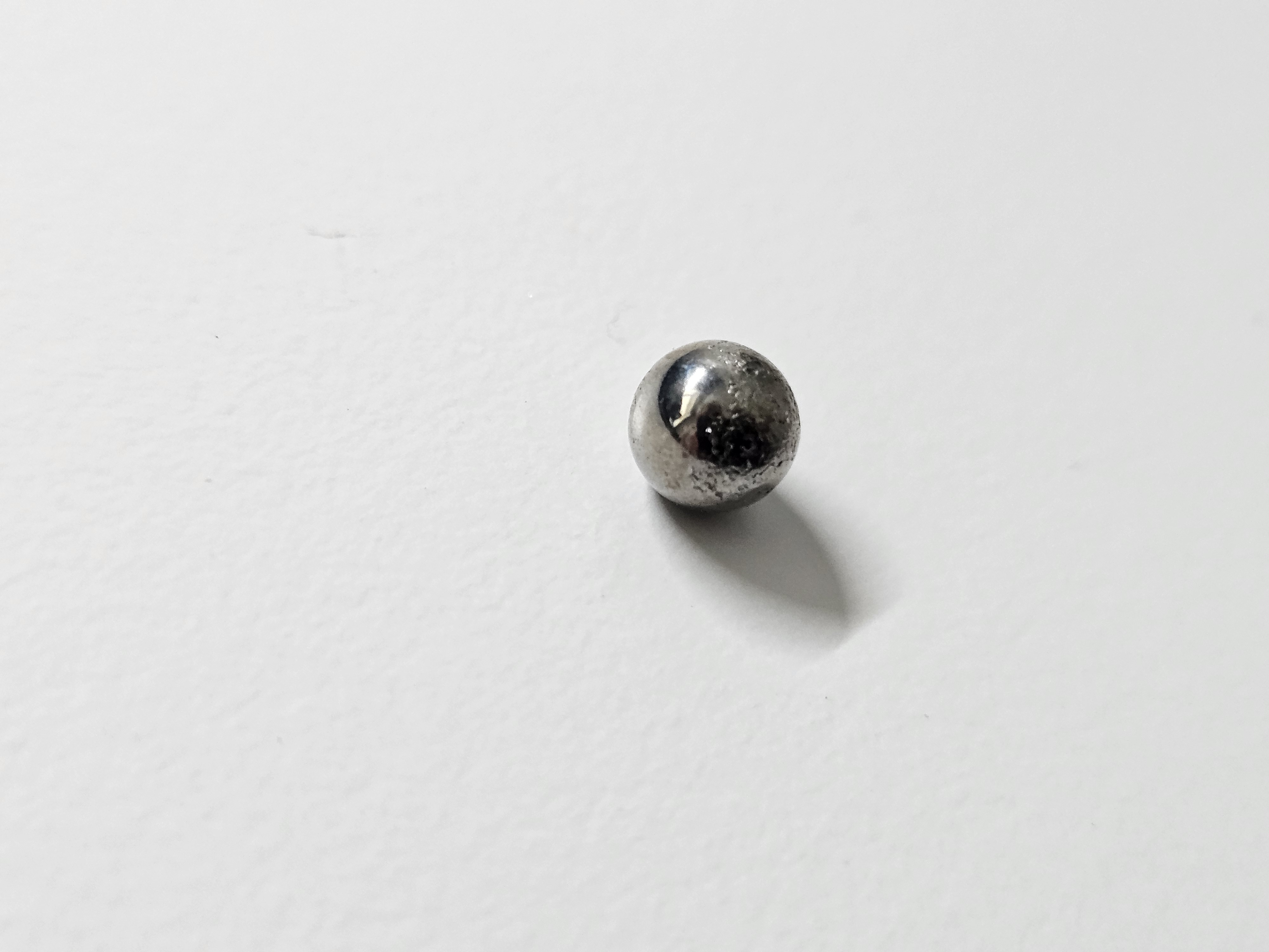

Wollte gerade die Lager neu fetten... anscheinend wurde da auch wieder gefuscht..
Eine Seite 11 gleich große Kugeln, wahrscheinlich korrekt, aber manche sind irgendwie so rau, keine Ahnung ob das normal ist.
Seite gegenüber der Bremse, 12 Kugeln oder so minimal unterschiedliche Größe, die meisten sehr rau.

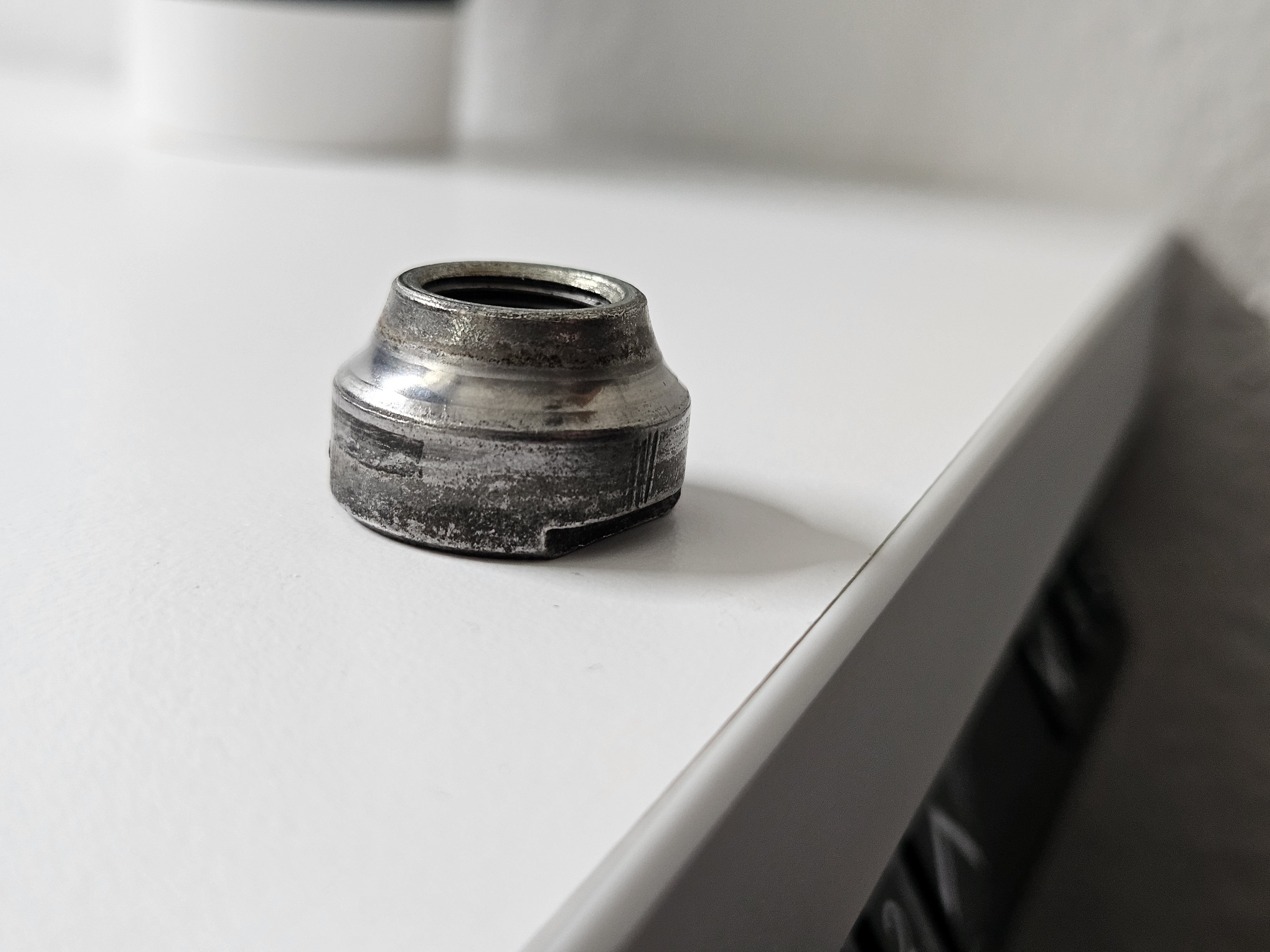

Sollte man die Konusse (?) noch verwenden?

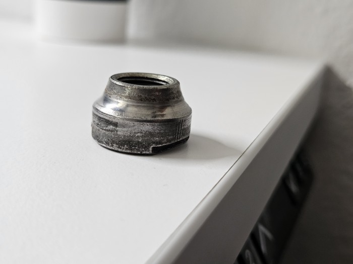

Konus Bremsseite
Konus Bremsseite
Konus Kettenradseite

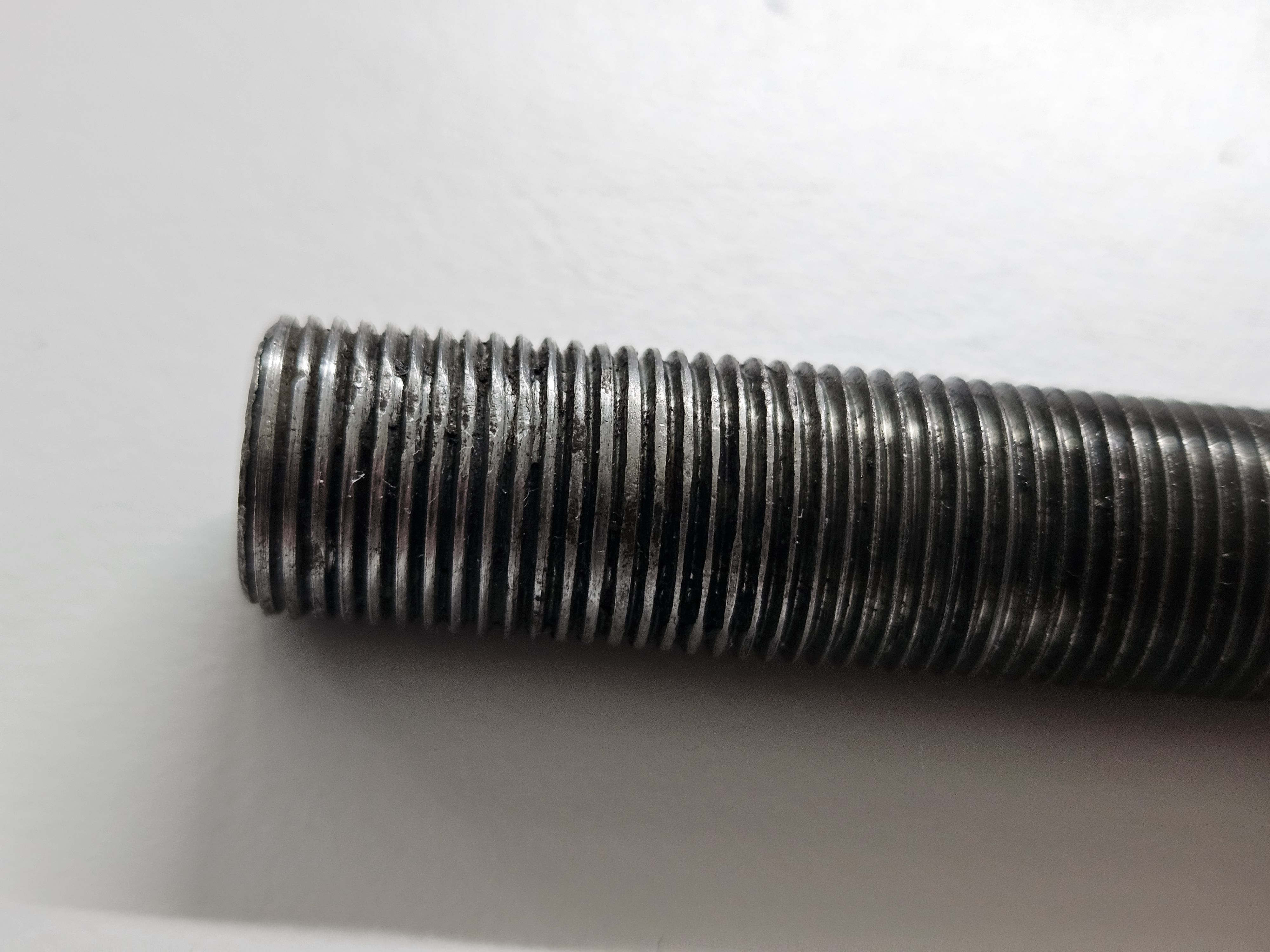

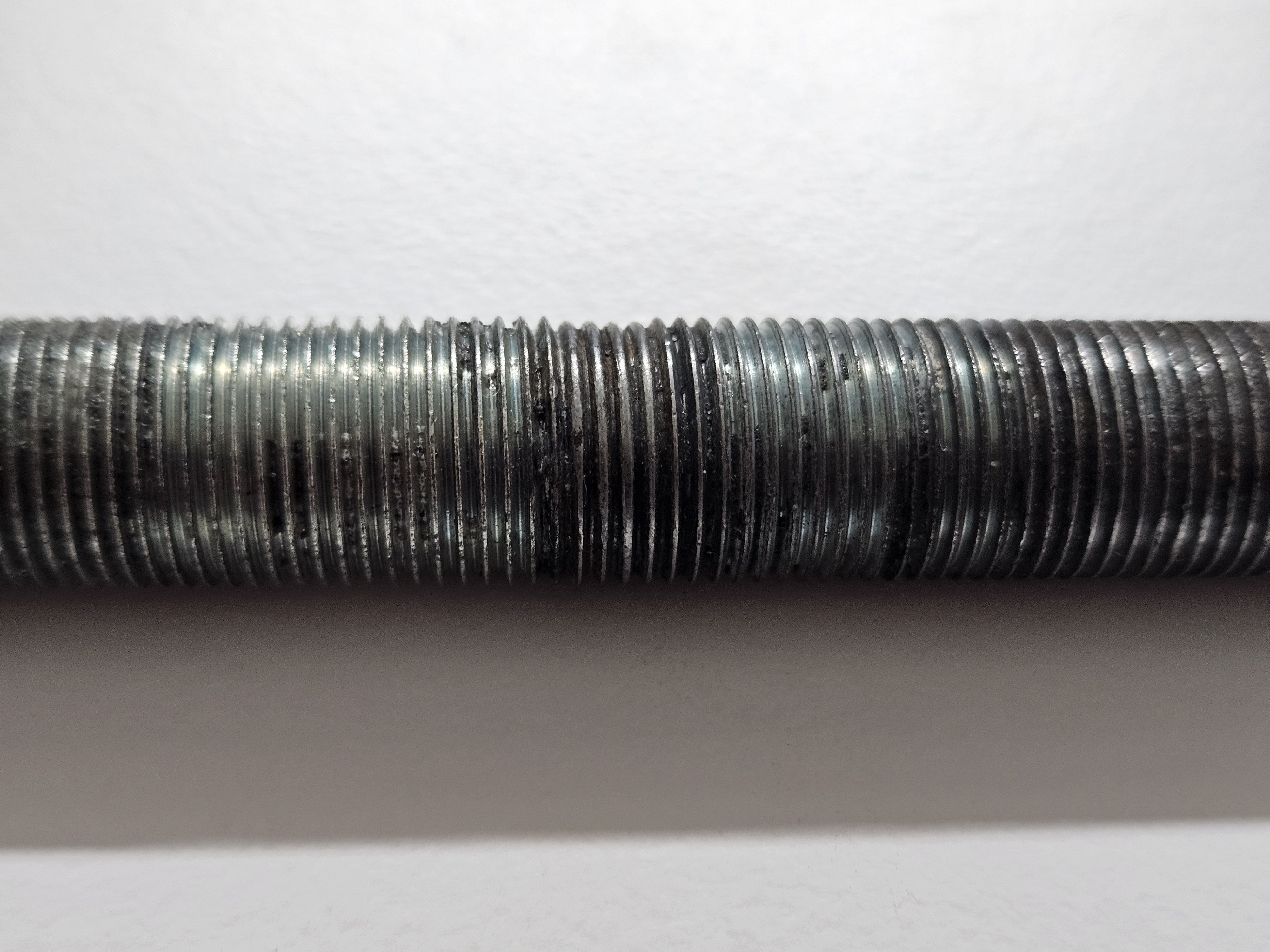

Die Achse ist auch, naja:
Rund
Rund
Kaputt
Kaputt
Und das sind nurzwei Beispiel Stellen..
Das ist echt frustrierend, wollte nur kurz neu fetten und Kettenrad montieren, aber ne

naja ... normal sind kugeln glatt
auch ein shop für quali
https://www.ebay.de/itm/175143421342?it ... R5jsv4GRZA
https://www.ebay.de/itm/174224773335?it ... Swb8Va0zc1
solange die achse nicht krumm ist geht sie noch
auch die konenmuttern ja jemand angenagt...
https://www.mofastuebchen.de/de/2-konus ... ma-2-3-4-5
mal hinsehn wie die lagerschalen aussehn
ob die da ab 2000 andere maße verbaut haben, ka
wenn du einen kettenschloss rausmachst...siehst doch an einem teil die langen bolzen.. die sind an der kette in fett gelagert
du fettest normal nur die äußeren glieder nach

Ich denk mal das Set Komus plus Kugeln ist gut
Krumm ist die Achse nicht
Ist 11mm Gewinde, also passen die von deinem Link.

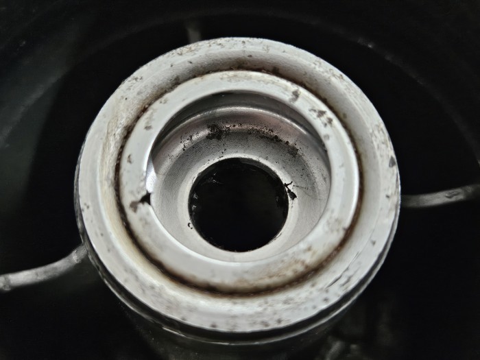

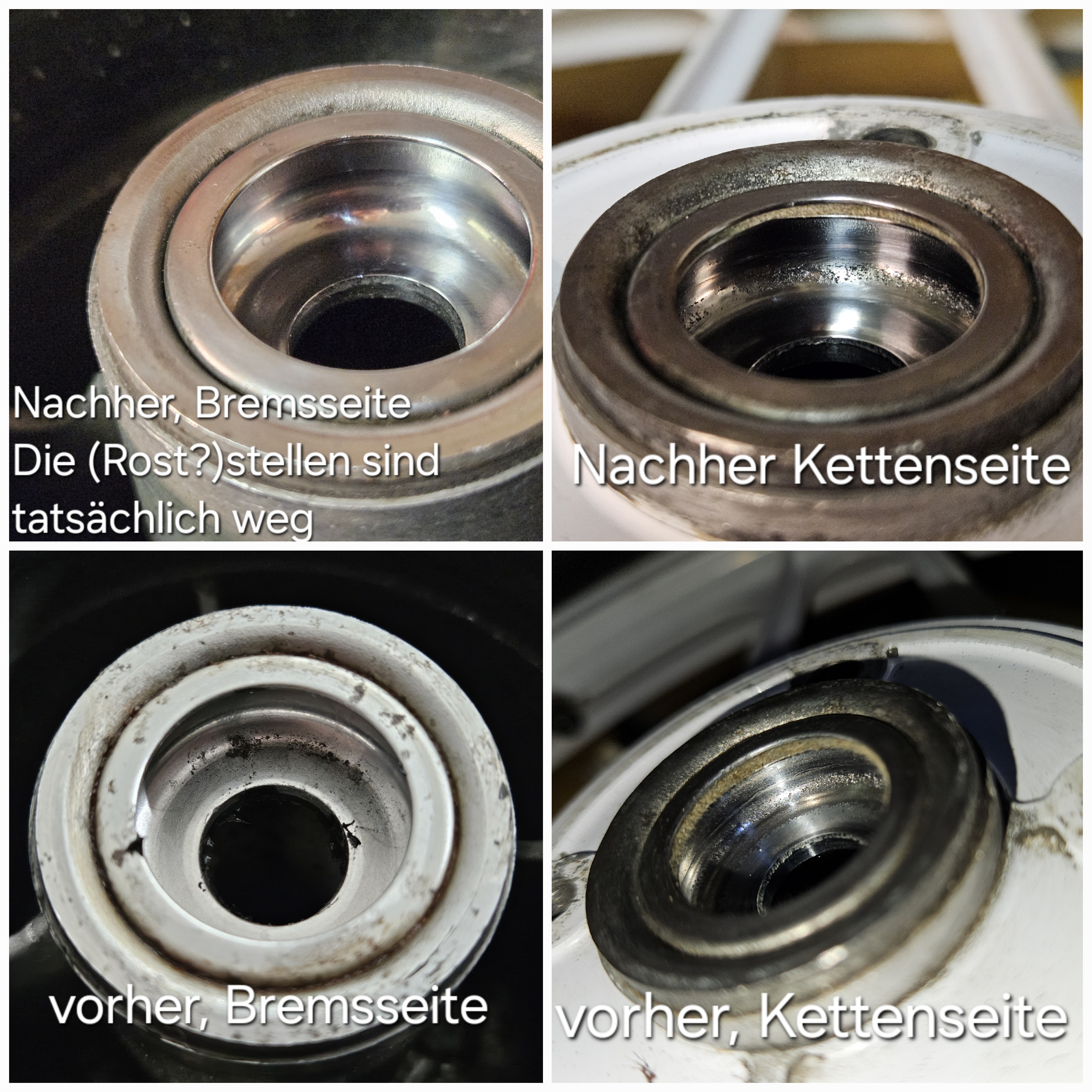

Hier einmal Lagerschale Bremsseite:
Ich denke bis auf die Rostflecken (?) Ok

für mich ist lagechale genausowenig glatt wie die kugeln und konus
man könnte wohl noch selbst glätten, polieren

Ok, ich versuche mal das bisschen aufzupolieren, hab nur Metall Politur da.
Und ansonsten.. wird allemal besser als vorher, wenn neues Fett und die Kugeln neu plus Konus :)
Obwohl, die andere Lagerschale sieht noch schlimmer aus, ich überlegs mir.

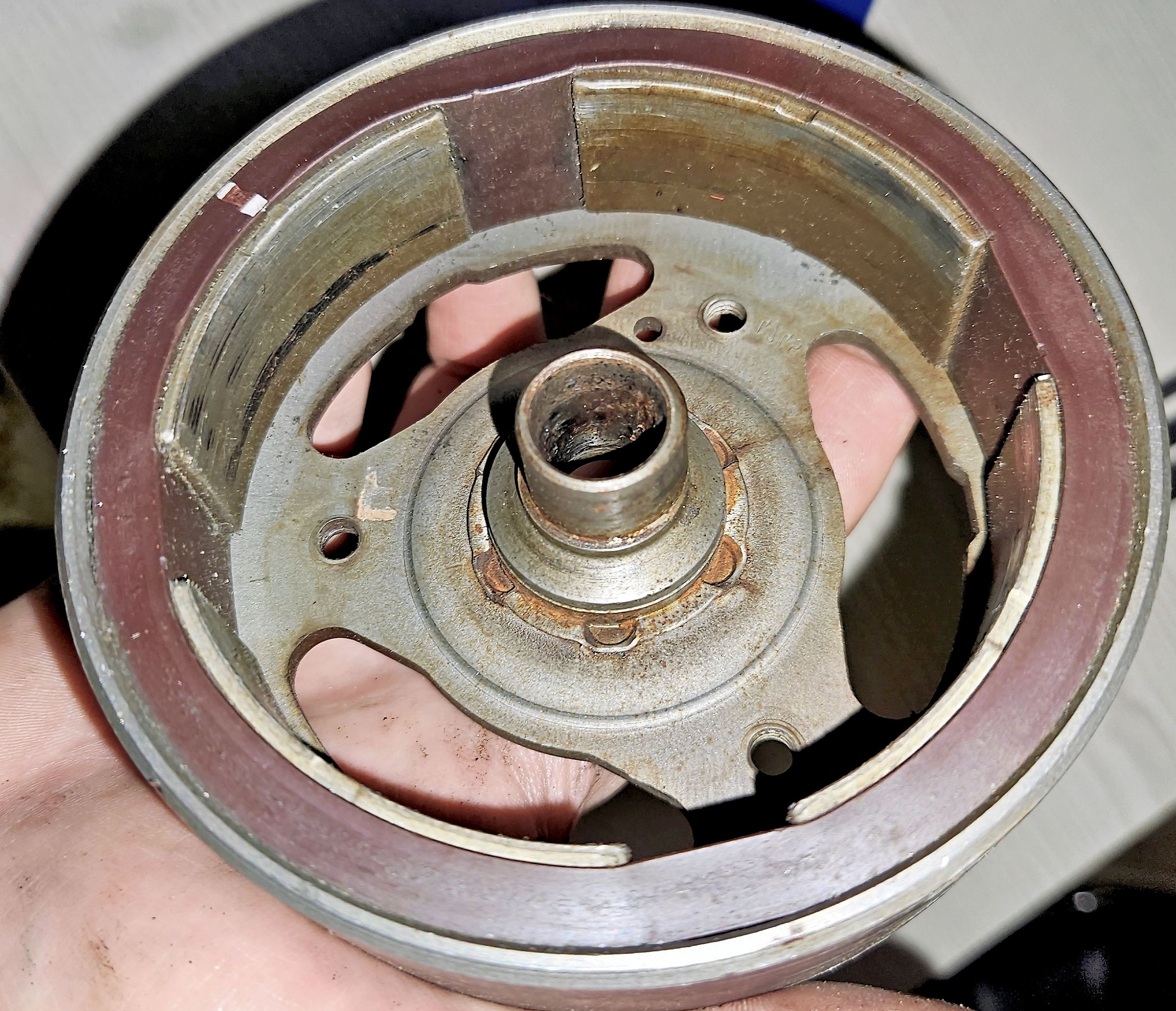

Also Polieren an sich hat ganz ok funtioniert, habs mit nem Dremel und der Politur gemacht, also die allgemeine Rauheit (?) Ist ganz ok geworden, aber die Kettenradseite war schon schlimmer, also das hat das natürlich nicht wegschleifen können, aber zu viel darf ja auch eh nicht weg.
Lade gleich noch Bilder hoch.
Aber ich überlege das einfach so zu lassen... zur Not mach ich das dann irgendwann nochmal auf Kugellager. Ist ja nicht so aufwendig. Wenn ich alles neu mache komme ich mit dem Geld nicht hin... hab schon zu viel ausgegeben :D

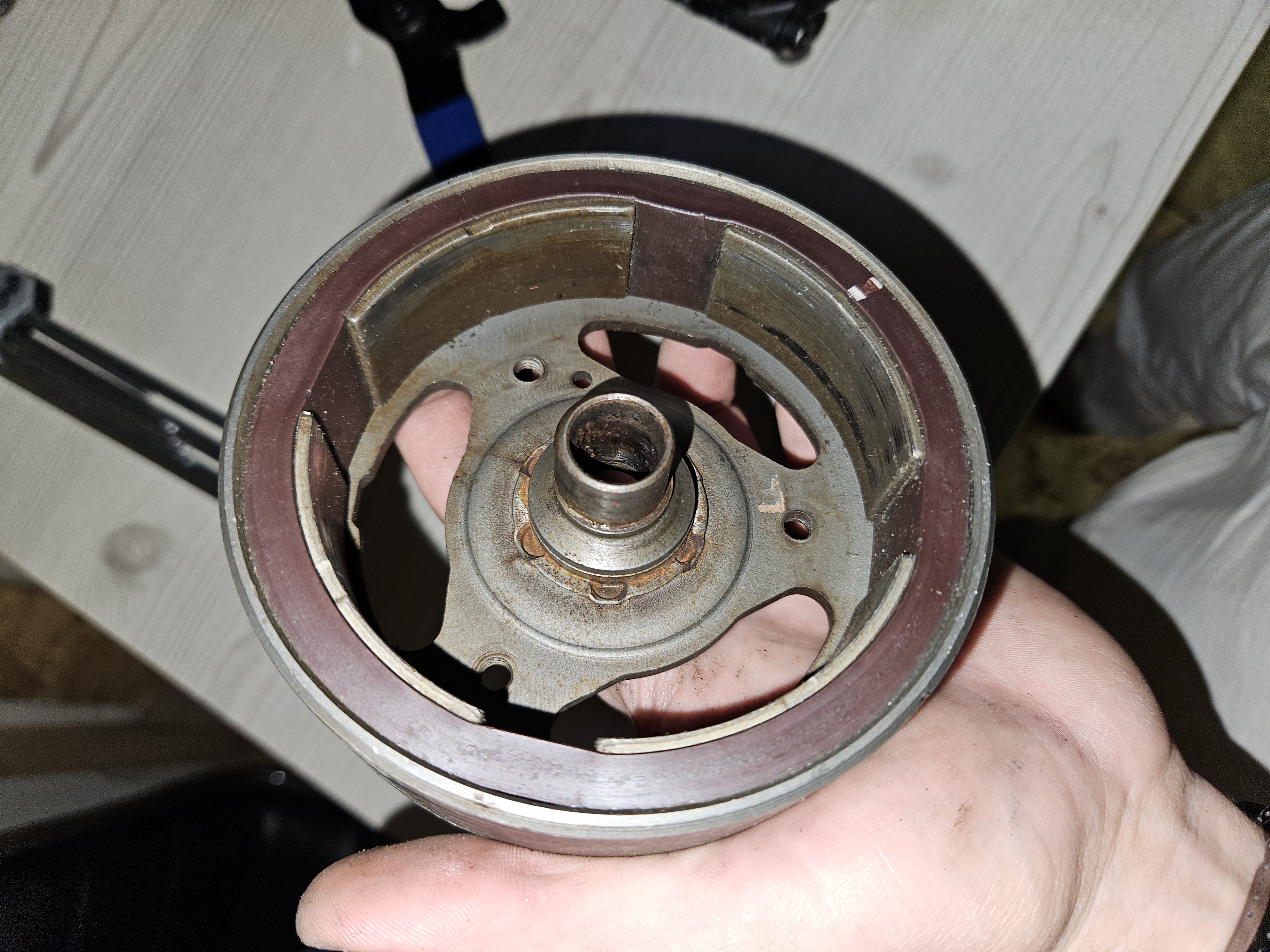

Mein Polrad hat bissle Rost, soll das lieber weg? Also der Rost
Beiträge: 9177
fragt sich was wieder an den magneten geschliffen hat...sind ziemlich beschädigt
kannst magnete nicht heiß schleifen...dann verliern die die ihre kraft
rostloser zb..schleifpad... schleifstaub setzt sich gleich an magnet...
auch die polschuhe an den spulen müssen rostfrei sein
die gummitüllen an den kabeleingängen prüfen...wassser muss draußen bleiben
die polschuhe der spulen müssen zum magneten einen abstand von 0,25-0,35 haben... also 0,3, überall am magnet beim drehn des polrades
man kann die spulen begrenzt justieren mit den schrauben
mach mal bild von der grundplatte mit unterbrecher ...evtl sieht man da auch noch was ..
wenn das polrad unrund ist.. oder das kurbelwellenlager spiel hat.. dann berührt spule den magnet, daher kommen dann die riefen.. oder wenn fremdkörper zwischen spuln und magnet kommt
also 44 kugeln solltest dir noch leisten https://www.ebay.de/itm/174224773335?it ... R7rs6ZCRZA

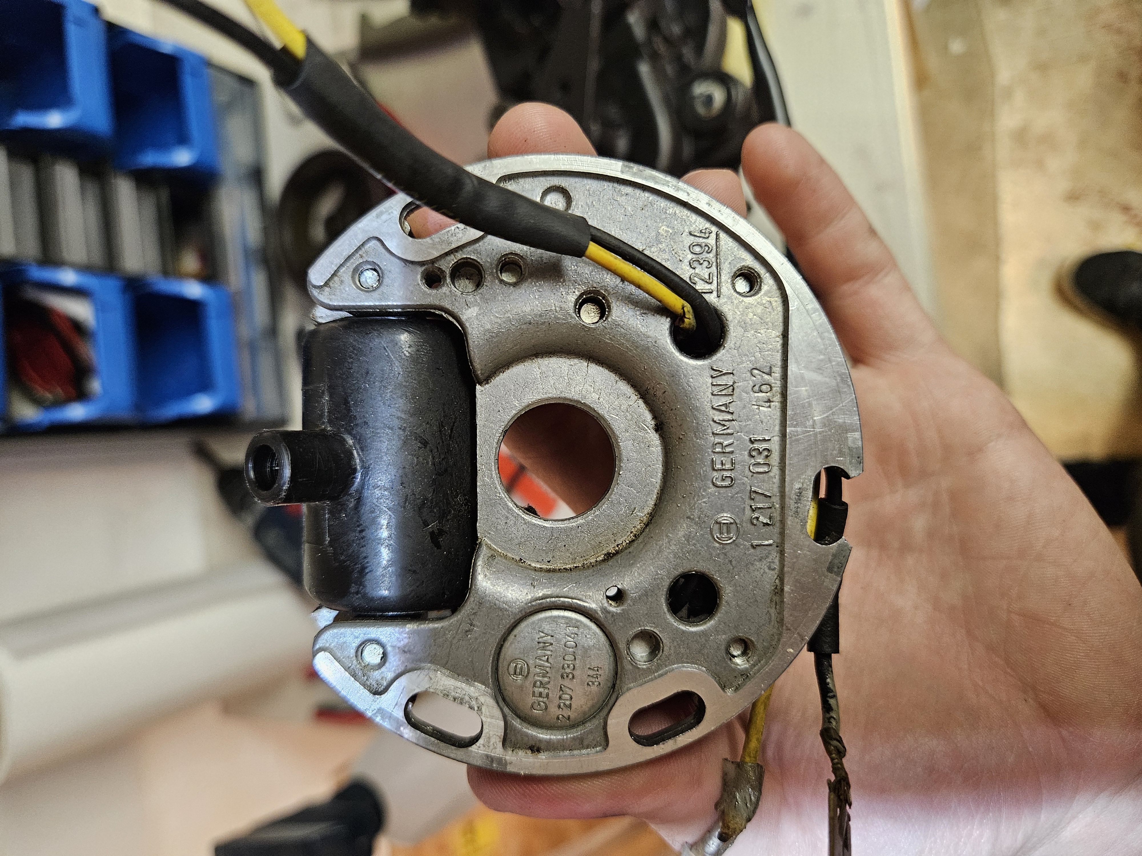

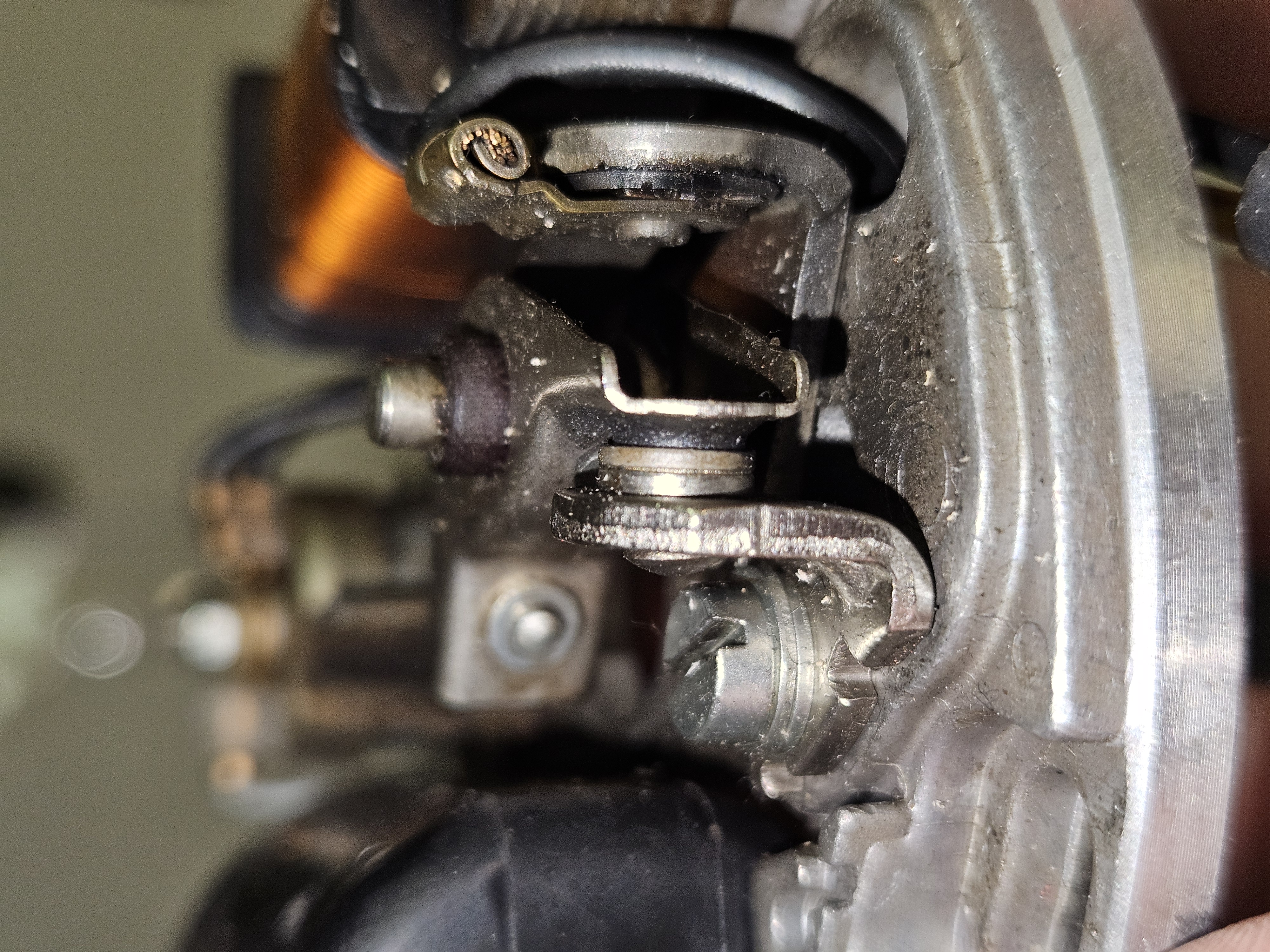

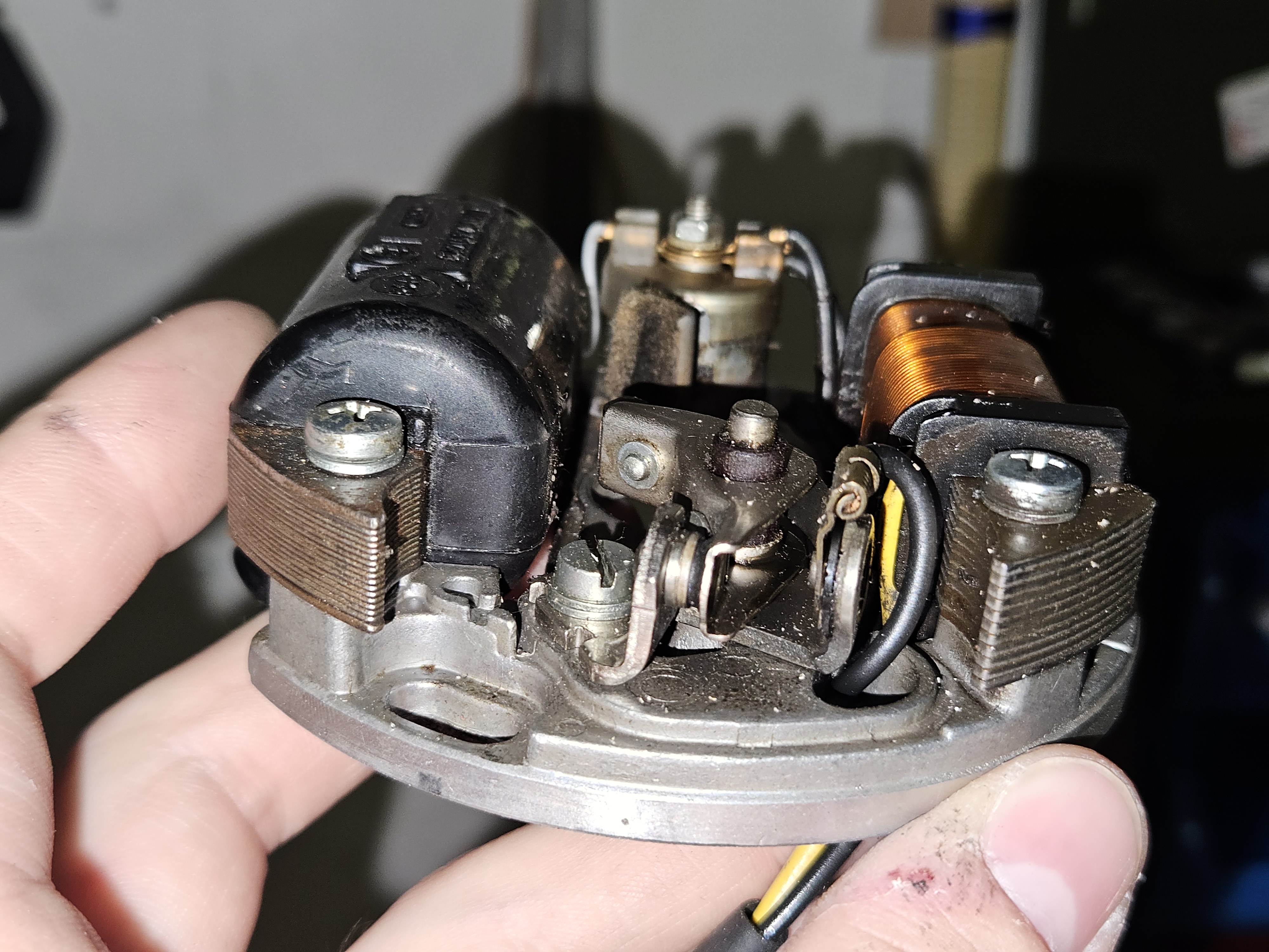

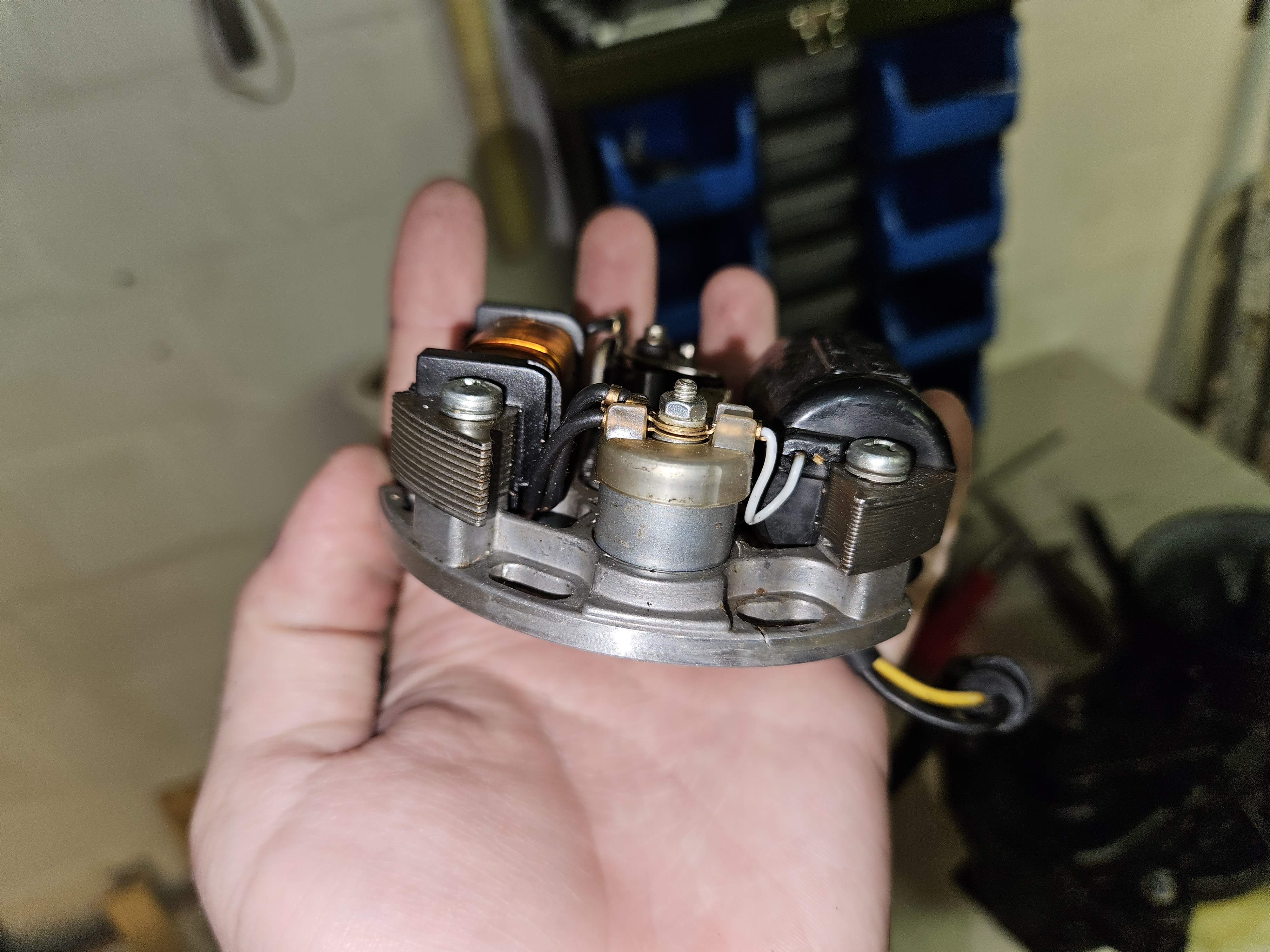

Hier paar Bilder von der Platte
Weiß nicht was du genau sehen musst
Beiträge: 9177
steht da Bosch 2 204 211 043 auf der spule?

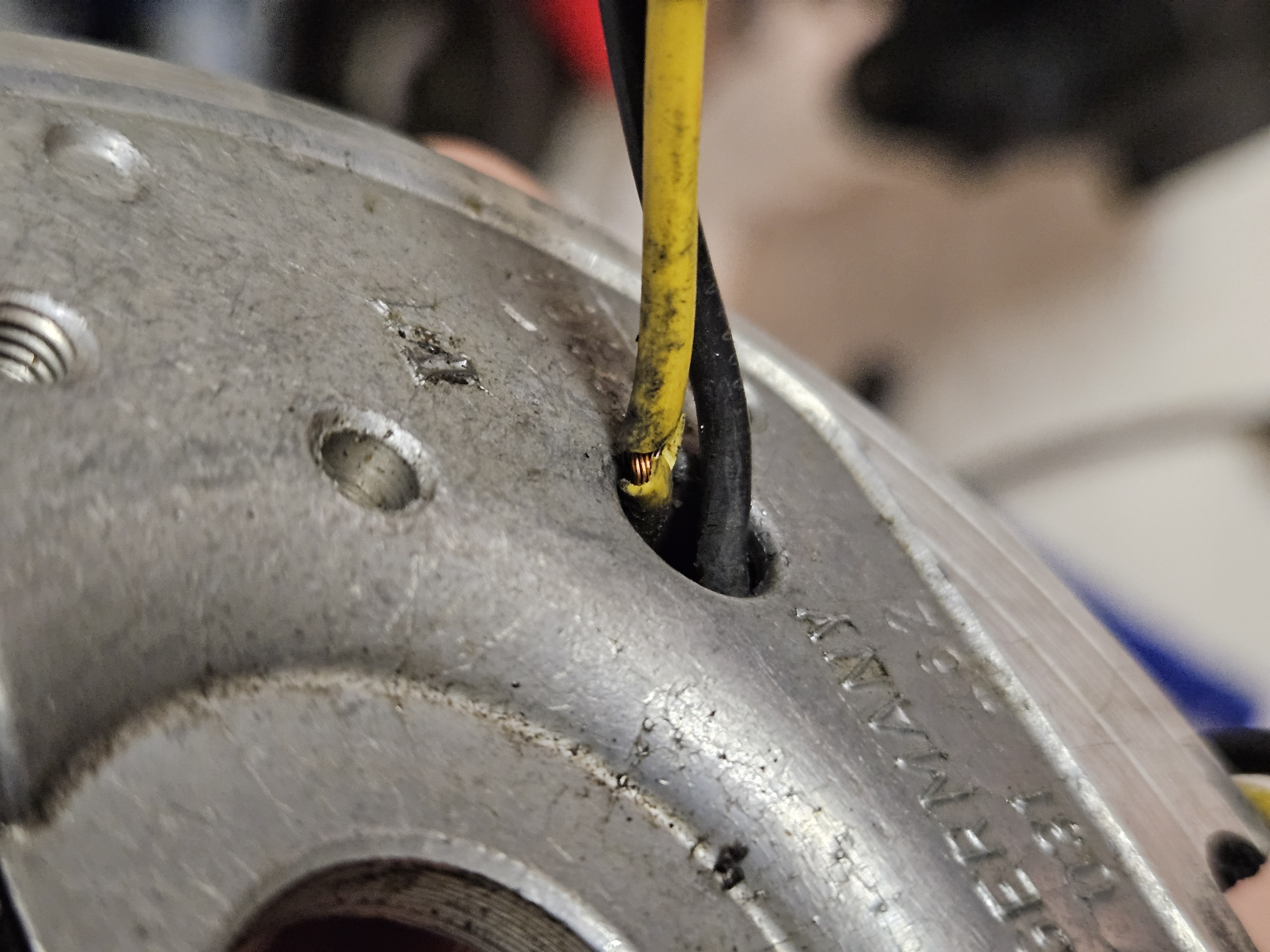

alle versifft... da war was nicht dicht., oder es ist feuchte vom langen stehen
tiefe riefen in magneten...also wo man bei der mühle auch hinsieht.
das gelbe kabel könnte man mit schrumpfschlauch reparieren
https://www.ebay.de/itm/252388529664?it ... R_z65ZORZA

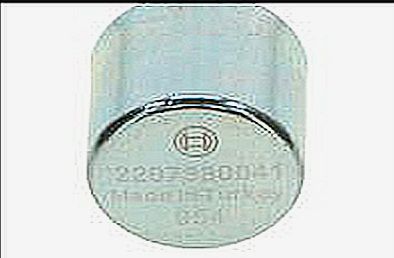

der kondensator ist mir noch verdächtig..
Germany
https://www.ebay.de/itm/354102882424?va ... olid=20006
ist der kondensator oben unter plastik schwarz?
weis nicht ob bosch in diesem jahrtausend in germany noch kondensatoren und unterbrecher gemacht hat.
https://www.boschmanufacturingsolutions ... standorte/
Türkei zb ist da eher üblich
wenn du mit deinem messegerät die kapazität messen kannst... sollten 0, 20-0,22µF sein
ist das bosch zeichen oben auf dem unterbrecher https://www.ebay.de/itm/264750488970
Zuletzt geändert von carinona am 07.07.2024 00:43, insgesamt 23-mal geändert.

Ja das steht auf der Spule, Zündspule
Ja ist echt ziemlich dreckig, die Kabeldurchführung für Zündkabel war nicht drin.
Ja Schrumpfschläuche habe ich
Was heißt verdächtig? Unter plastik schwarz? Da ist schwarzes Plastik so wie bei dem vom Ebay Link.
Ich hab kein Messgerät aber mein Vater, da bin ich Morgen, dann messe ich mal.
Ja auf dem Unterbrecher ist das Bosch Zeichen.
Das mit dem Schleifstaub hast du zu spät reingeschrieben :) d hab ich garnicht dran gedacht und erstmal schön mit Stahlwolle geschliffen, dann hatte ich überall die Fäden hängen
Naja aber ansonsten hab ich alles ganz gut sauber bekommen mit Dremel und Messing Bürsten Aufsatz

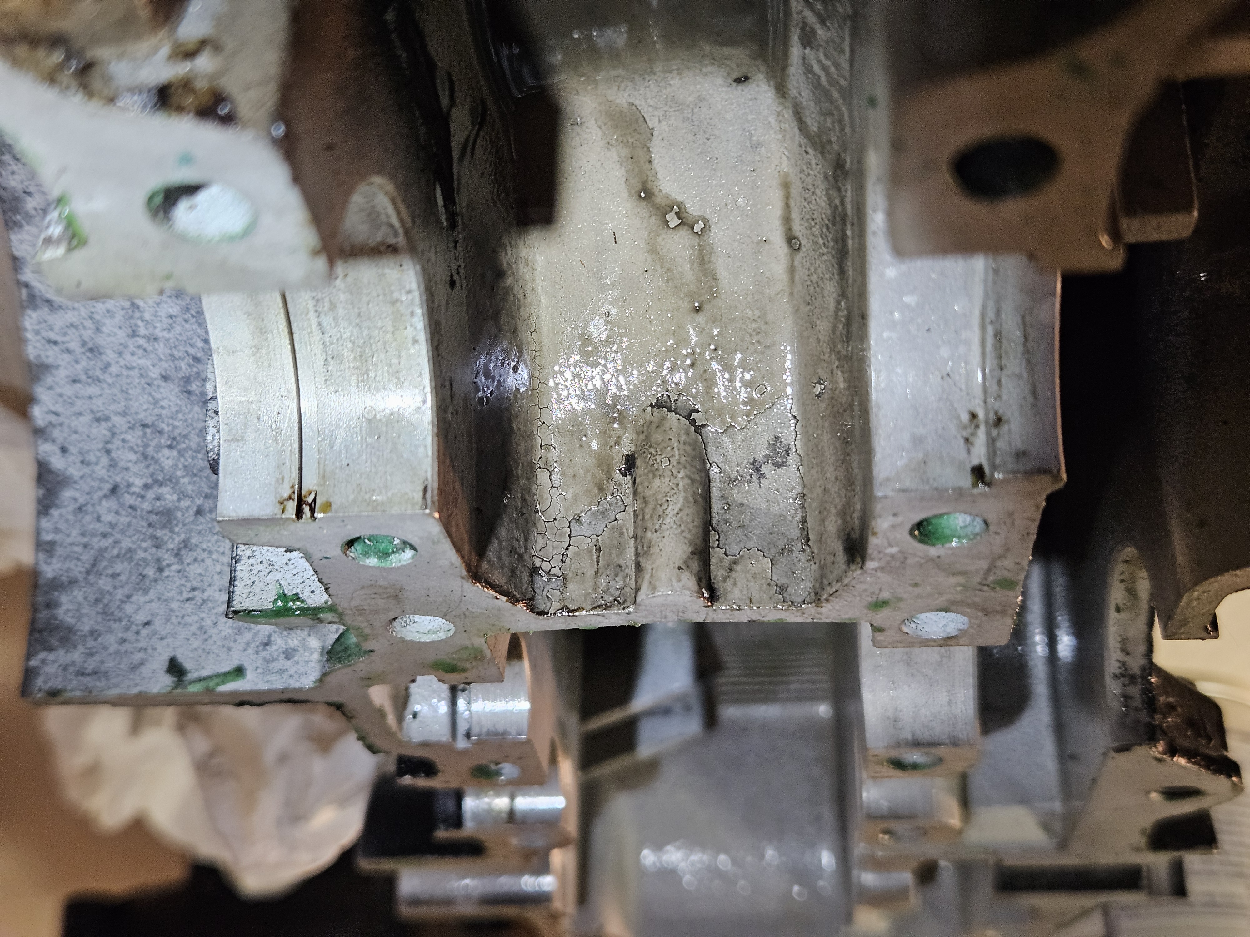

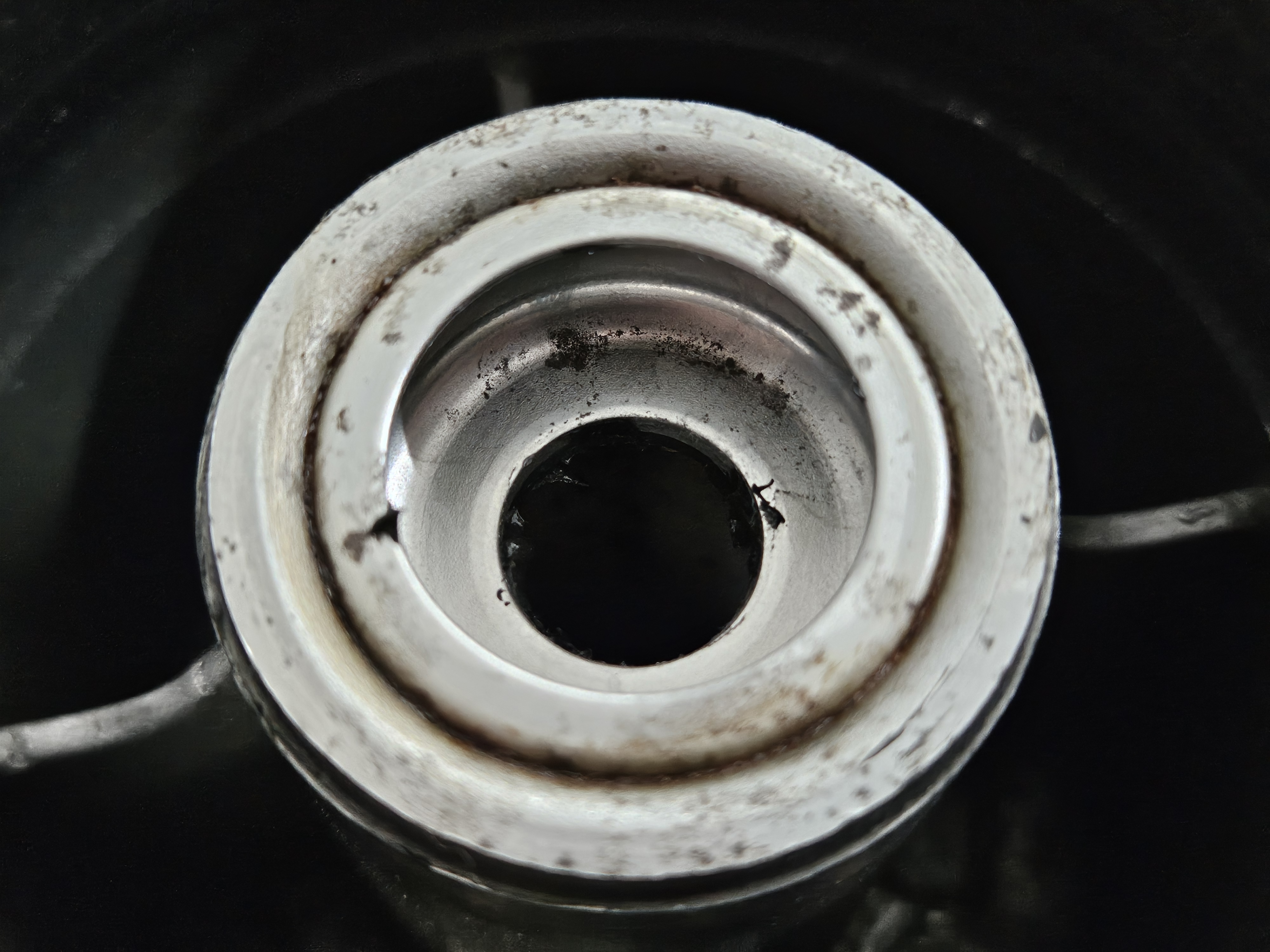

Hier nochmal Bilder von den Lagerschalen
Aber die Kettenradseite ist schon heftig beschädigt oder nicht? Von was kommt sowas? Ist auch eher nur auf einer Seite.
Ich überlege ob ich nicht doch auf Kugellager umrüste... sonst lässt mir das am Ende keine Ruhe mit der einen Lagerschale. Außerdem muss ich dann kein Spiel einstellen..
Beiträge: 9177
sieht jedenfalls besser aus, wennns an der konusmutter auch glatter ist, könnt ich mit neuen kugeln damit leben für ne zeit.auch jahre wenn man das ding nicht dauernd nutzt, .den rest soll das fett machen
der ring da am lager ist nur ein staubdeckel...der ist nur geklemmt ..den kann man einfach rausmachen..da kommst evtl besser dran an die paar reststellen
nur geklemmt https://www.zweiradteile.net/mopedteile ... tima-m4-m5
die bremsbeläge müssen noch ok sein..
zb konus auf achse machen, mit den muttern kontern.. achse in akkuschrauber ... akkuschrauber in schraubstock..... polierpaste auf lappen
das nennt man läppen

gummis für kabeldurchgang
https://www.ebay.de/itm/186335717398?it ... R_6y4MyRZA
https://www.mopedteileschubert.de/shop/ ... .nr.-1033/
ansonsten mit silikon dicht machen

Ich werde über die Zündung später dann berichten
Die Radlager werde ich dann so erstmal wieder einbauen, neue Kugeln natürlich, kontrolliere aber heute erstmal noch die Vorderachse
Wie stelle ich am besten fest ob das Polrad unwuchtig ist? Und sind diese halb runden Teile zum auswuchten da? Zündkeile oder wie die heißen. Hab ein paar dabei, aber im Polrad war ja jetzt keins drin.
Und wegen dem Abstand der Schuhe an den Zündspulen, wie stellt man das am besten ein? Wenn alles eingebaut ist erkennt man ja nicht mehr so gut wie der Abstand ist, oder kommt man überhaupt an die schrauben ran?!
Ansonsten hab ich im Kurbelwellen gehäuse bemerkt, dass da irgendwie wie sone Beschichtung ab geht.
Was ist das und sollte ich da irgendwas machen? Hab auf die schnelle im Internet nichts dazu finden können.
Beiträge: 9177
also frag mich nicht
sehe das das erstemal , weis jetzt nicht ob da jemand im ostblock ab werk das innen lackiert hat...oder ein pfuscher...
sachs 505 motoren waren innen nie lackiert oder beschichtet... nur außen lackiert gegen aluoxidation
lose lackteile müssen ab
scheinbar gabs auch innen lackierte... https://www.hercules-jogging.de/hauptse ... motor.html
aber nicht an dicht oder lageflächen...jede schicht würde da das lagerspiel vergrößern..wenns nicht vorher exact berechnet wurde ...was ich nicht glaube
ka was da bei deinem normal ist
sieht fast so aus als wärs aber werk so
der polradkeil ist nur ne montageerleichterung...da sonst ja keine markierung mehr stimmt wenn polrad ab hattest
also der nächste totalfusch ohne keil zu montieren...das ding lief so wohl nie
war da überhaupt dichtmasse am motorblock? ich seh da nichts.. keine reste , nichts
du hattest die reparaturanleitung da steht wie man polschubstand misst
seite 34 https://www.technik-ostfriese.com/techn ... _prima.php
ob das unrund ist sieht man wenns läuft.. oder wenns beim einbau immer wieder an magneten schleift
es hat geschliffen ...fragt sich halt warum und was..
auch nicht vergessen die distanzierung der kurbelwelle nachzumessen.
du kannst bei deinem ding gar nichts vertrauen
und nicht vergessen wellendichtring ritzelwelle....der aus dem kit kann falsch sein
