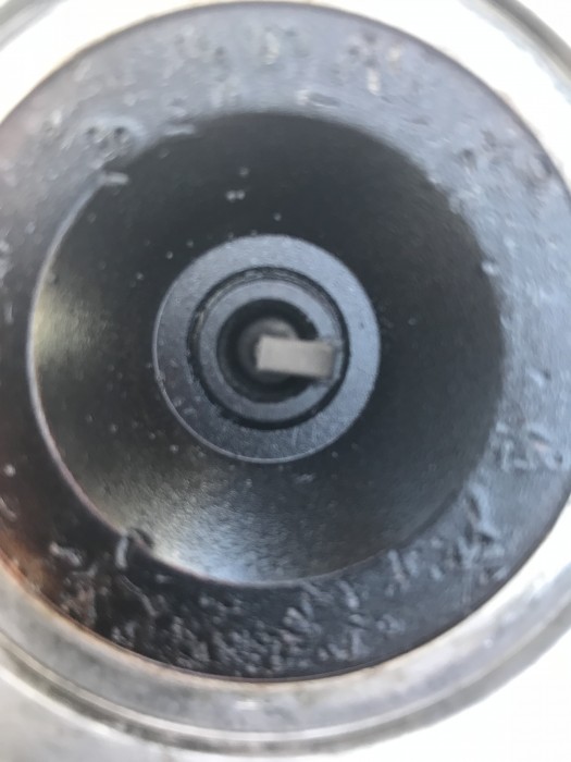

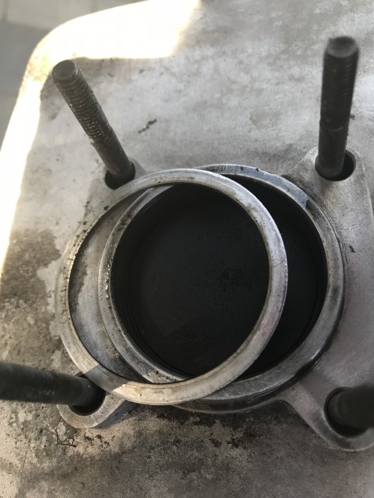

Heute morgen habe ich den Bremsenreiniger test gemacht Motor an kurz laufen lassen und Bremsenreiniger mal in alle Richtungen des Kopfes gesprüht es hat nur Zisch gemacht mehr nicht.
Da es mir aber trotzdem Kopf zerbrechen bereitet hat, habe ich heute mittag den Kopf abgebaut und geschaut. Es ist ein Metallring drin gewesen also sogesehen ist die Dichtung da, habe mir auch den Kopf angesehen und bemerkt das er mal etwas haue hatte also irgendwas mal nach oben geflogen ist.
Ich habe den Dichtring wieder drauf gemacht und Kopf drauf und festgezogen über Kreuz schlitz geblieben...
Hab angemacht und Bremsenreiniger test gemacht nun aber Dreht die dann runter bis sie fast aus geht oder aus geht und dann langsam wieder hoch, Fahrverhalten ist eigentlich wie sonst auch. Bloß das der nun wirklich undicht ist..
Außerdem klingt sie irgendwie komisch so nen klackern oder rasseln nebenbei, schaut euch das Video einfach mal an.
https://www.youtube.com/watch?v=zFC8dKmfvZw
Hier noch ein Paar Fotos vom Kopf und allgemein Zylinder.

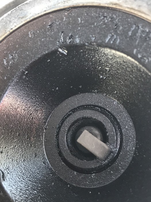

Die Zündkerze sieht nun auch irgendwie komisch aus...

Jetzt müsste man wissen wie die Originaldichtung aussieht. Eigentlich sollte da eine Kupferdichtung sein, die sich zusammenpresst beim festziehen des Zylinders. Ich hab aber keine Ahnung wie es in deinem Fall seinsoll.
Beiträge: 9085
Re: Hercules prima 5s /Rasselt/Klötert/
Hm, der eine teil ist erhaben gegossen, wenn der nicht im gegenpart verschwindet, dann muss da ein spalt bleiben
braucht man da den metallring überhaupt?
hier ist er aber auch dabei
http://www.2strokeparts.de/shop/product ... s-gt&SESS=
würde den zylinder mal stückweise über kreuz mit drehmomentschlüssel anziehn,
dann spalt hin spalt her...wenns dicht ist
der kolben kommt da nicht hin
ich lese das die gar keine dichtung haben, wie sieht das ganze ohne den metallring aus
der erhöht eigentlich nur die quetschkante, würde eigentlich nur höhere verdichtung geben ohne ring

Ob man den Metallring braucht hmm ohne könnte ich mir Vorstellen das es überhaupt nicht mehr abdichtet, obwohl der Metallring auch nicht sonderlich gut abdichtet da wäre ein O Ring definitiv sinnvoller gewesen besonders beim Tuning Zylinder...

der dichtet nicht durch dichtungen sondern durch die zwei kanten an kopf und fuß, die passen ineinander, sollten sie jedenfalls..
möglich das der ring etwas zu dick ist
