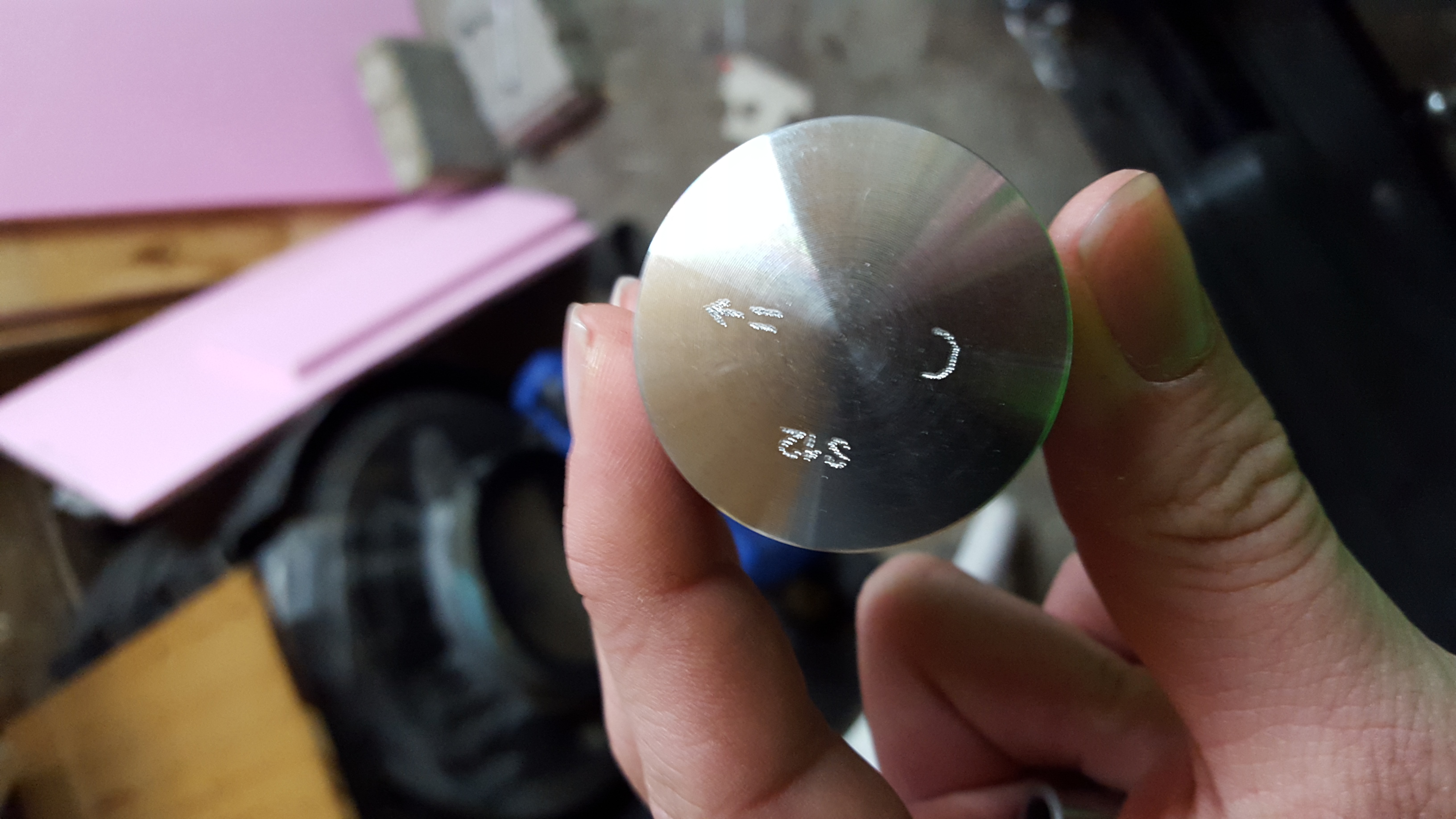

Ich schicke euch gleich ein bild von dem kolben. Ist ein c kolben mit 2 ringen.
Beiträge: 9023
Re: Hercules prima 5s hat keine Kraft
wichtig ist was für größe vorher drin war
wenn man nich weis was reingehört muss man zylinder in ner kfz ausmessen lassen
und wenn einring kolben drin war ,ist der motor neuer, dann gehöer auch wieder einring rein
C sagt auch wenig, original wäre das ein 38,0 kolben, also die anschlaggröße

ok dann habe ich wohl wieder mist gebaut vorher lief im Zylinder ein einring kolben dann kam der 3mm kürzere 2 ring kolben letzten käme er rein. Soll ich den kolben einbauen oder soll ich das nicht tun.

Beiträge: 9023
original ist der nicht, aber gut
ist 37,99mm
fragt sich jetzt nur ob der bei dir passt oder zu groß ist
und ob bei dir ein ring oder zweiring kolben reingehört
wenn schon der kürzere zweiring kolben drin war...
kannst jetzt evtl auch egal sein, zweiring hat mehr abnutzung im zylinder
aber die größe muss stimmen

man kann nicht einfach aus lust und laune einen kolben einbauen ohne zu wissen was reingehört
wenn die mit dem einring fuhr dann bau den wieder ein
oder sieh auf den kolben welche größe da draufsteht
bei beschichteten zylindern gehört kein zweiring kolben rein
wie jetzt paarmal gesagt, der sicherste weg ist ausmessen lassen
welches baujahr ist die mühle
ist der zylinder noch original , welche nummer steht auf dem zylinder

Das Problem was besteht auf dem altem einring kolben der als erstes eingebaut war stand nichts mehr oben drauf.
Beiträge: 9023
dann wars vermutlich der erste kolben
und es wird mit einfahren der 37,98mm kolben passen
http://www.ebay.de/itm/Meteor-Kolben-1- ... SwT6pVli8w
oder auch noch der 37,97
http://www.classic-moped.com/product_in ... eteor.html
Ausmessen lassen oder weiter rumpfuschen
