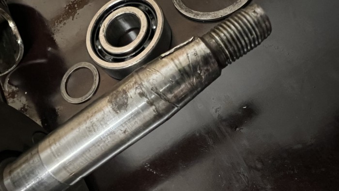

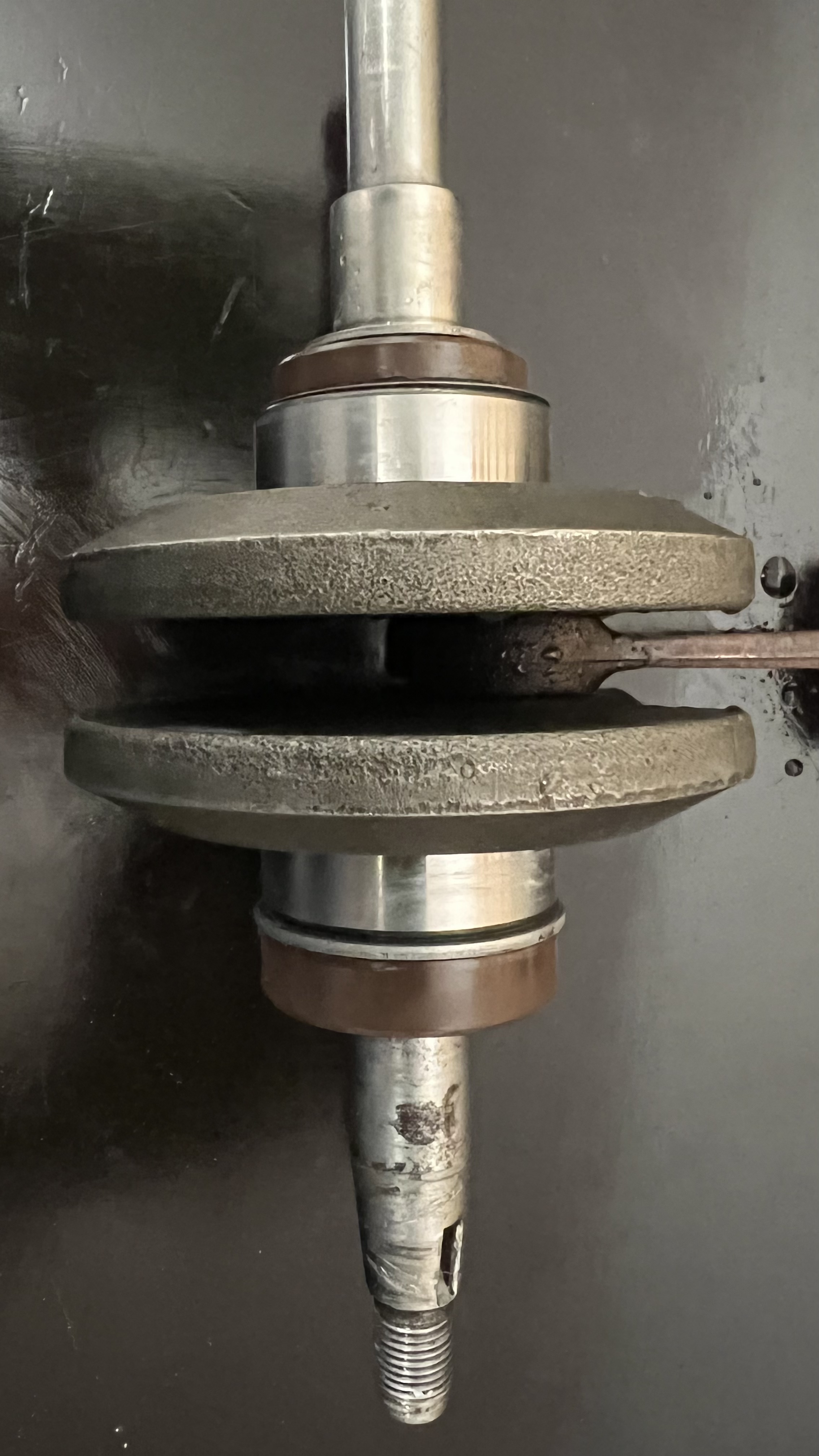

hast du keine klauenabzieher in der nähe...bekannte etc sowas haben leute häufig, zweiarm oder dreiarm
was in der art https://www.ebay.de/itm/392686977644?ha ... R7Dkp__bYA
aber dann mutter oben auf das gewinde und zb 1 euro münze drauflegen das gewinde nicht schädigst
dicken meisel will ich nicht raten...es darf nix an die welle kommen
1cm ist nicht wirklich weit vor
oder leg zb zwei flacheisen unter , an die kupplungswange, das der abstand zum lager weniger wird. 2 holzbrettchen tuns evtl auch....da müßte das trenneisen wieder greifen...viel fehlt da jetzt nicht mehr...und mach wd.40 an die welle vorm lager

Super, hat geklappt.

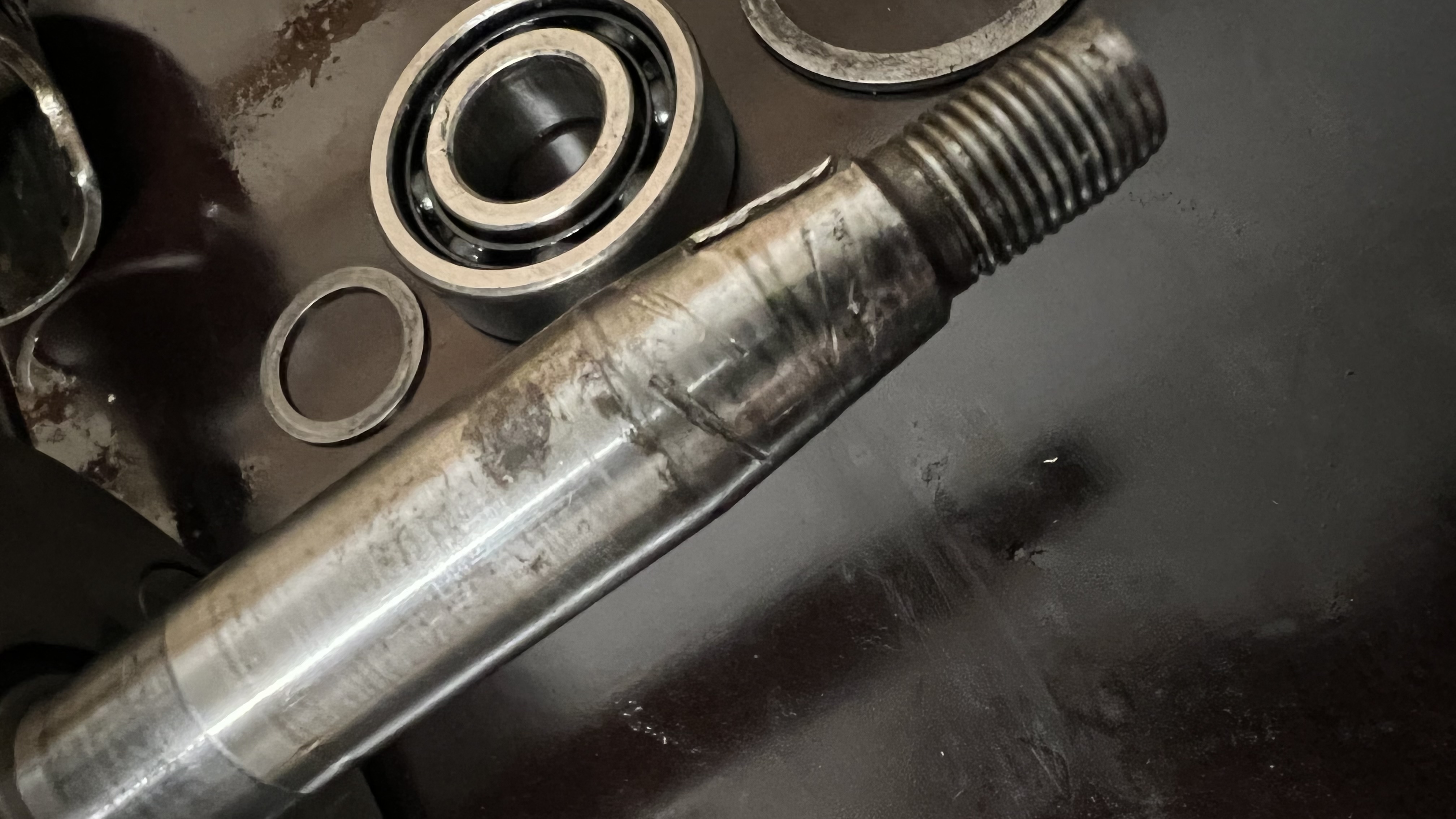

Immer wieder was untergelegt…
Der Vorbesitzer hat leider schon Spuren hinterlassen…
Die Mutter an der Zündungsseite greift aber gut. Hab ne neue.
Beiträge: 9175
ka wie der das hinbekommen hat... aber es ist ja nur am konus...
tesa drumwickeln vorm aufschieben des dichtringen und keil raus
und später konus gewinde und mutter entfetten.. auch konus polrad innen, ich nehem auch mittelfeste schraubensicherung an der polradmutter
und dran denken das an zündungsseite der dichtring ca 2mm raussteht... also nicht plan reinhauen
man sieht auch die spur vom alten dichtring früher...der war nur mit einer feder

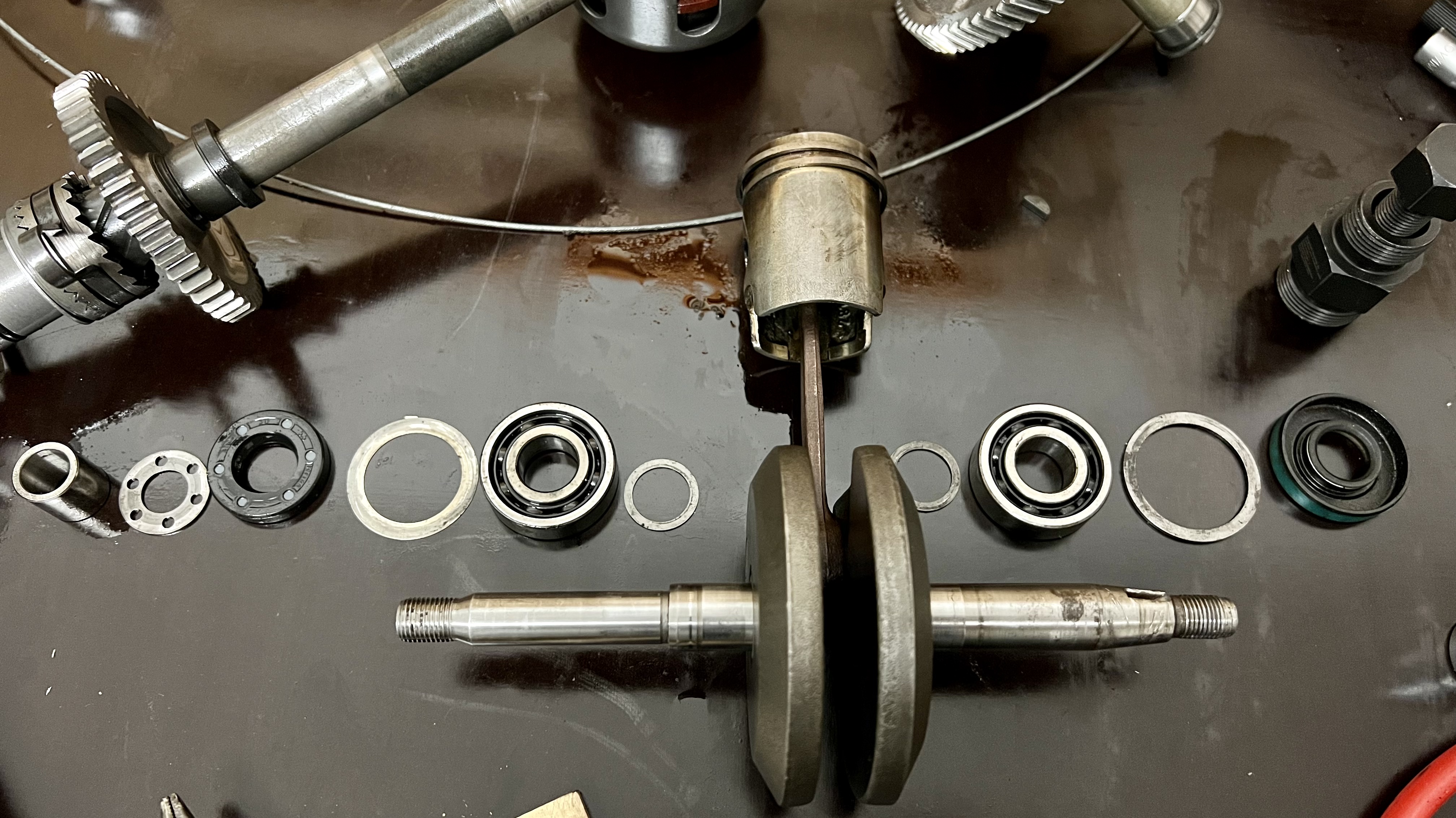

Die neuen Lager sind drauf 👍🏻
Ebenso die Kolbenringe. Hat getäuscht, die sind gleich groß. Das Material ist allerdings schwarz matt und nicht glänzend…
Ist das ok?

das normal alles guß
ich geh mal davon aus das jemand weis was er tut wenn er kolbenringe herstellt
eigentlich sind die ja hell
https://www.ebay.de/itm/283349764117
gibt aber auch schwarz...
https://www.mofakult.ch/kolbenringset-s ... ch-schwarz
da würde ich mir keine gedanken machen solange es nicht chrom ist
da du den motor ja draußen hast geht das aufschieben vom zylinder ja einfach....eingebaut ist das eher fummelei
die ringe brechen schnell.. also nicht verkanten
und später wenn mal gefahren bist. anzug der zylindermuttern noch mal prüfen, auch bei polradmutter und ritzelmutter kanns nichts schaden
und fühl mal die bschädigung an der seite vom kolben ab...wenn da was mit grat fühlst... nimm 1000-2000er schleifipapier und glätte es etwas, mit gefühl..

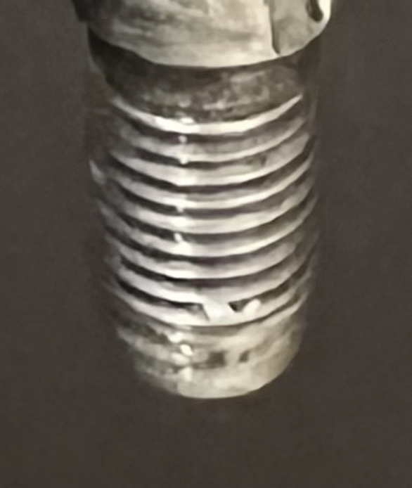

wenn ich mir das gewinde der welle da genauer anseh...dann ist das im eimer
ob das noch an länge für die mutter reicht,,, zumindest müssen die gewindegänge frei sein und nicht vermurkst
evtl kannst da die verfuschten kanten etwas geradefeillen... wegfeilen...
gewindeschneider zum nachschneiden in feingewinde hat kaum jemand
seltsam billig https://www.ebay.de/itm/194498364252?ha ... SwZG9iTUGK evtl für eiscreme zum schneiden..GCr15, könnte aber zum nschschneiden reichen

Alles gut, ich hab neue, richtige M10 bestellt. Nur auf der Zündungsseite war das Gewinde vom Vorbesitzer beschädigt… nachdem ich da drüber war ist der Rest leicht gegangen.
M8 hatte ich mich verschrieben. Auch nix Baumarkt… 👍🏻

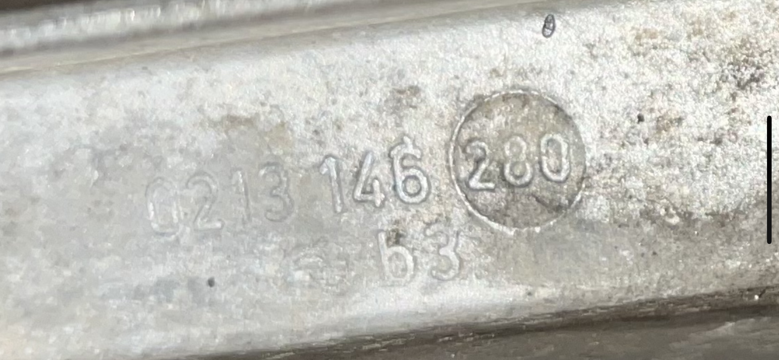

hast du mal oben auf die nummer am zylinder gesehn... evtl ist es ja auch moped zylinder...
nummer steht oben neben der kerze auf der anderen seite als das deko

Da steht das…
Beiträge: 9175
..das nur mofa zylinder...der stimmt zum baujahr
wurde ca bis 1985 gebaut
