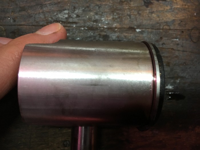

So habe gerade den ZYlinder abgenommen und was soll ich sagen... Hinterm Kolbenring an der stelle wo er sich trifft war es wieder richtig schwarz.
Hab mich somit dazu entschieden den nicht mehr einzubauen.
Die WElle hat die Nummer 0217 103 000. Also die richtige.
Hab den Kolben dann mal obem mit WD40 und Schleifvlies gereinigt:
Sieht nicht nach nem originalen Kolben aus.
Was kann man anhand der Kennzeichnungen sagen?
Rechts neben der 1 ist auch so ein Kratzer oder vielleicht ein Haarriss?

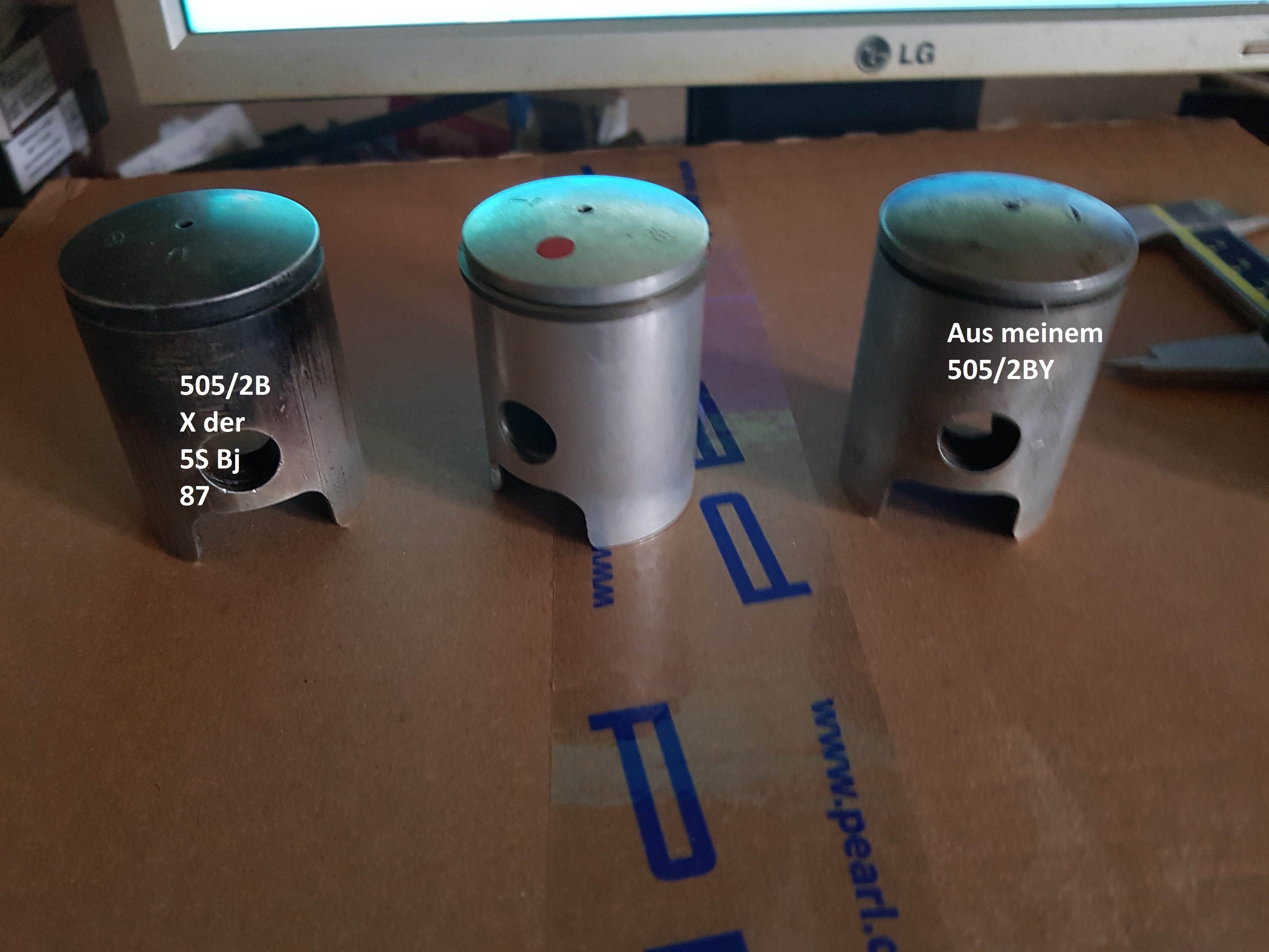

Gibt mal wieder was 3s technisch. Hab vor kurzen mal den Zylinder runtergenommen um zu guken wie der Kolben nach knapp 300km aussieht.
Naja er pfeift immer noch über. Vieleicht hast du recht Udo und der Mahle KOlben ist doch ein 37,97mm.
Hab hier mal ein paar Bilder:
Und hier neben dem Zweiringkolben(37,98mm) von der M5:
Also dass der eine Überströmer aktiver ist denk ich Normal da man es bei beiden Kolben sieht. Aber wenn man sich den Kolben der Prima genauer anschaut sieht man, dass er oberhalb des Kolbenrings ausenraum fast überall schwarz ist. D. h. , da ist noch Spiel.
Jetzt ist die Frage welchen Kolben soll ich nehem: 37,98 oder ,99?

Der linke Kolben vom 2/BX hat ja ganz schöne überpfeifer. Welchen Kolben hast du deinem Motor dann verpasst, weil der läuft ja Problemlos?
Danke für euer Hilfe :thumbup:

Re: Sachs 505/2BX Motorüberholung
Hallo Vale :)
Ich habe folgenden Kolben bei mir Verbaut www.ebay.de/itm/original-Sachs-Mofa-Mop ... 1529907462
Ich habe Ihn auch mit der gleichen Digi-Schieblehre/Messschieber nach gemessen und sollte dem nach 37,98mm sein,da mit hat meine sehr guten Bumms jedoch habe ich Ihn wohl falsch herum verbaut und beim Antretten hagt es ein wenig.
Das heißt ich muß Ihn demnägst noch mal demontieren und umdrehen,nur wann es sein wird weis ich noch nicht und kann dann gerne da von Berichten....
So der Link hatte zu erst nicht geklappt,aber nun kannste zum Kolben kommen..... :mrgreen:
