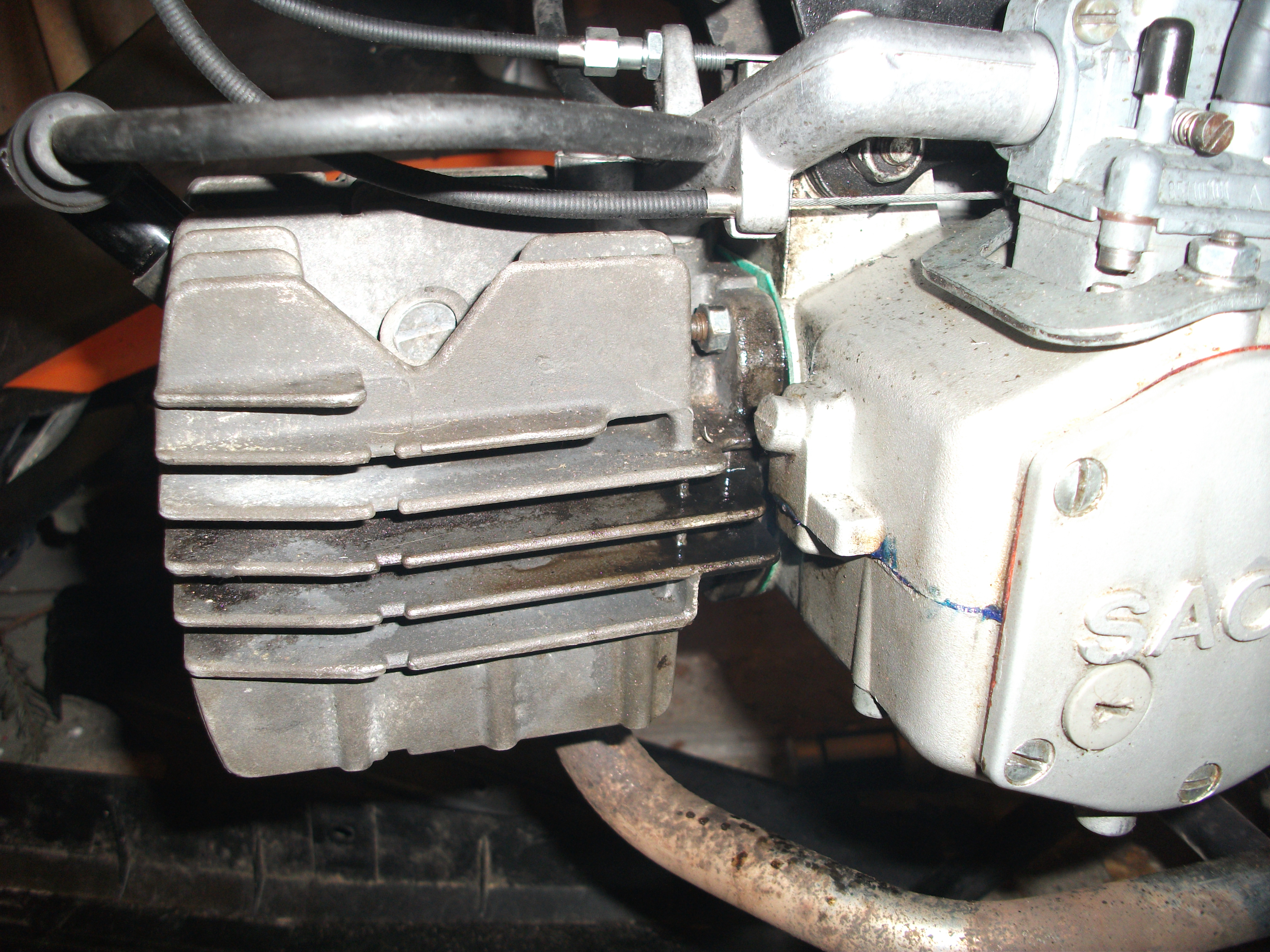

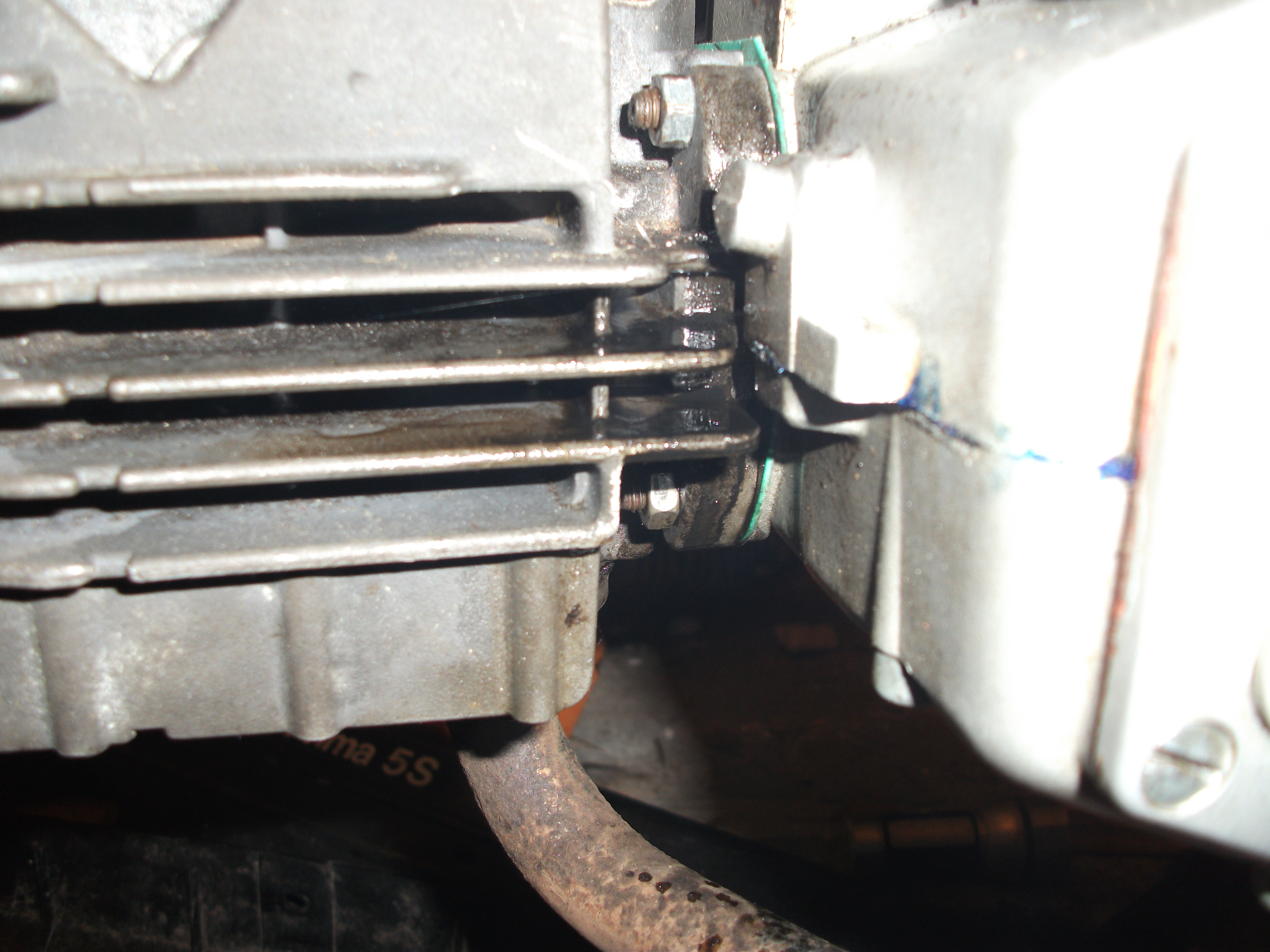

Und dann noch das:
Soweit der Motor läuft, ist eigendlich alles ganz gut. Kompression beim treten ist kräftig aber irgendwo kommt Öl oder Gemisch heraus...
Beim ersten Bild sieht man unten das zum Block alles trocken scheint, die Dichtung ist dicht und am Motorgehäuse ist alles trocken...bin ich bescheuert...???
Beim zweiten Bild sieht man sehr gut das trockene Motorgehäuse...
Mein Sohn meint das in dem Bereich auch beim "patschen" sowas wie Abgas austritt. Aber wo zum Geier soll das herauskommen...
Ach ja und man sieht die Schraube an der Deko-Öffnung. Das ist doch ab Werk so, oder?

Also Öl könnte ich mir - sofern Fussdichtung, Schrauben und Dichtmasse i.O. sind, nur am Krümmer
erklären.
Tropft der Bock denn wirklich nur beim Laufen ?
Ist die Fussdichtung richtig herum drin ?
Sind die Motorhälften auch richtig abgedichtet ( Hylomar ist drauf, sieht man, aber ist es auch richtig ? )
Schon mal mit Bremsenreiniger oder WD 40 abgesprüht auf Falschluft ?

Hallo Nils , scheint ja ein schwieriger Fall zu sein ... stimmt jetzt auch der Abstand der Polschuhe zu den Magneten am
Polrad ( etwa 0,35 mm , das ist ca. so viel wie der Unterbrecherkontaktabstand mit 0,4 mm )
Die Dekompressionschraube ist original so drin bei Motoren mit der kürzeren Getriebeübersetzung wie beim 505/2BY ,
Ist die Schraube auch richtig fest und dicht ? Sonst würde auch Öl unten am Zylinder zu einem etwa 0,5 cm grossen Loch
herauslaufen .
Mal alles jetzige Öl aussen am Zylinder entfernen und dann schauen wo es wieder neu anfängt ? Oder mach erst mal ein
Paar Tage nichts mehr bis Du dann wieder Lust hast ... weiterhin viel Geduld und Gruss von Kai am Bodensee .

Unterm Zylinder läuft nix, nur das auf den Kühlrippen, was man auf den Bildern sehen kann...

Komisch ist auch das Öl an den Kühlrippen seitlich , muss ja irgendwo herkommen , eventuell von der Fussdichtung ?
Dazu wenn der Motor läuft diese Gegend mit Bremsenreiniger oder Startpilot einsprühen , ändert sich dann die Drehzahl
ist der Fall auch klar .

Die Ölgeschichte ist für mich eher Sekundär weil das immer nur kommt wenn der Motor gnadenlos versoffen ist. Erstmal muss er laufen
(bleiben) damit ich dort sprühen kann. Und sie hat ja schon gelaufen, und das garnicht mal sooo schlecht. Nur 'nen Tag später wieder garnicht.
Glaube ich nicht, die ist neu und sieht einwandfrei aus.

Beitrag von Ich_bins »
Eine Stunde weg und durch beseitigen eines Fehlers einen Schritt zurück...
Sie läuft wieder garnicht mehr, brennt aber fast so lange wie ein Klavier... :o
Im Ernst: ich hatte, nach der langen Standzeit, die Chance den Zylinderfuß abzusprühen weil sie ein paar Sekunden angeblieben ist.
Die Fußdichtung war offensichtlich die falsche. Das war fast garnicht zu sehen, ein Bereich von einem mm Durchmesser blieb
richtiggehend offen. Der Saft auf den Kühlrippen wurde in einem scharfen Strahl dort hingesprüht, deshalb auch keine Laufspuren der
Flüssigkeit an den Dichtflächen...und so konnte ich mit dem Hobel fahren!?!?!
Also flugs den Zylinder herunter und mit Dichtpapier eine Dichtung gebastelt. Jetzt geht garnichts mehr...
Ich habe ewig und alles mögliche versucht, total versoffen...
Ich weiß nicht mehr weiter...
Fußdichtung: Dick oder dünn? Dichten tut sicher die dicke besser, aber was ist mit den Steuerzeiten??
Wie unterscheide ich die Gasschieber, welcher kommt in welchen Vergaser...?
Es wird immer schlimmer...beim Ford V6 Einspritzer Kopfdichtungen gemacht und die Kiste schnurrt, aber so's 2-Takter verarscht mich, sowas habe ich noch nie gehabt... :thumbdown:
Gruß aus S-H,
Nils
