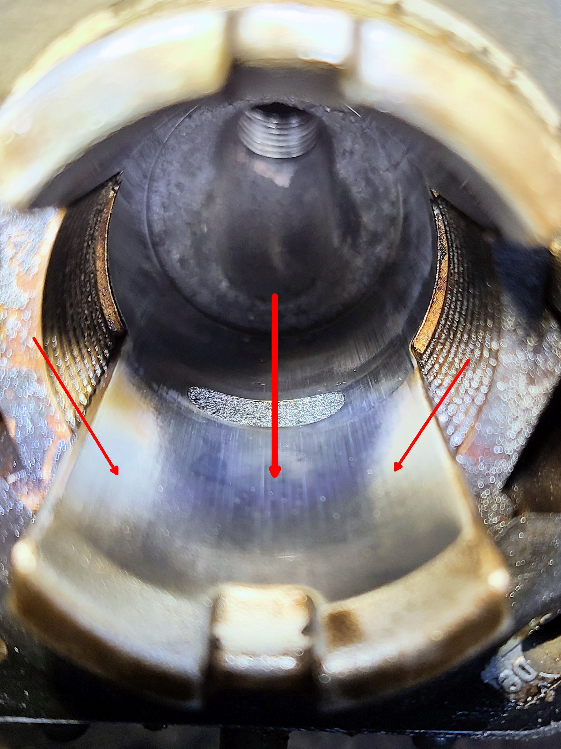

es muss alles chrom glanz sein, das alu darf nicht durchkommen, bei der ganzen laufbahn nicht.

Es ist zum Glück noch alles "verchromt", die Taschenlampe wurde reflektiert. Ich habe eben an der Stelle "OT" auf das Polrad übertragen, wo die Kerbe auf dem Gehäuse ist. Zwischem "M" und "OT" liegen jetzt satte 34,3 mm. :shock: Das Polrad sitzt dabei auch richtig auf dem Keil.

deine hohe kompression kan auch mit durch die dicke schicht die außen am kolben war...wo eigentlich gar nix sein sollte, da es sich ja abreiben sollte.. also scheint da kein kleiner spalt gewesen zu sein. er sollte nur max 0,04mm sein...Kolbeneinbauspiel
frag mich wie das passiert ist..nein BY motor läuft seit 1992 ohne jede reparatur..zylinder war noch nicht mal ab , noch alles original ab werk, vermutlich 18000-20000km drauf, ka, tacho ist seit 2008 defekt.

Ich hab jetzt mal den Kolbenring eingebaut, den du verlinkt hast. Der war im Vergleich zum alten Teil eigentlich zu groß. Ging zu Anfang ein bisschen schwer, aber wahrscheinlich glitt der alte Ring mit Kolben zu leicht in den Zylinder. Wieder ist eine kleine, schwarze Pfütze im Kurbelgehäuse gehabt, da muss doch irgenwas undicht sein. Aber erst einmal - sie läuft. Die Zündung jetzt mit Pistole exakt auf Punkt eingestellt. Sie geht nicht mehr aus, springt auch im heißen Zustand sofort an, läuft im Standgas seidenweich und schiebt kraftvoll an. Die Kerze ist jetzt nach 9 km Fahrt hellbraun. Ich bin vorsichtig optimistisch !
Beiträge: 9084
Re: Prima 3s hat keine Leistung. Zu fettes Gemisch?
um den kolben rum wars es reichlich undicht..da geht unverbranntes gemisch mit abgas außen am kolben vorbei. da es ja nicht mehr richtig zündet wegen der schlechten kompression
das nennt man BLOW-BY
.das heißt doch schlechte kompression
schwarze ölfarbe deutet schon auf verbrennungsrückstand
auch der überdruck im kurbelgehäuse ist dann bei UT dann auch nicht gut... dann bleibt auch nehr sauce unten.
normal muss der ringstoß geprüft werden
wenn man das nicht macht kann es totalschaden geben, bzw es wird totalschaden wenn der spalt kleiner als 0,15mm ist
normal passt es,, aber es gibt immer wieder ringe wo es nicht passt
dann drücken sich bei erwärmung die ringe nach außen zu fest an zylinderwand,
weil sie sich nicht am spalt ausdehnen können.
weil da dann keiner mehr ist.
Im besten fall führt das dann zu erhöhten abnutzung von ring und zylinder.. im schlechteren fall zu Kolbenklemmer oder kolbenstecker, oder ring bricht und schlitzt zylinderwand.
Man kann bei 38mm von einen Stoßspiel von 0,15-0,22mm ausgehn,
je mehr tuning desto höher muss das stoßspiel sein, bei ner Standard 25kmh Mofa wird wohl noch 0,15 reichen.
Das halten die meisten ringe ab werk ein, es kommt dann halt auf die hitze an.
Ich würde nicht unter 0.18-0.20 gehn
langstrecke mit dauervollgas bei nem luftkühler im hochsommer....
also wenn man das nicht prüft, dann muss man hoffen das es passt,
da hast schon mal ein erfolgserlebnis
da sie ja nach 9km noch lebt und nicht im stand abstirbt,
die außentemperaturen waren ja noch sommerlich,
also.. siehts nicht schlecht aus. wenn die auch ihre 27-30 kmh schafft
wenn alles dicht ist wird auch die pfütze weggehn, ganz trocken solls da unten nicht werden, wirds auch nicht, das ansauggemisch gibt da immer öl her...wenns kondensiert, benzin verdunstet dann ja, öl nicht.
kommt aber wieder in umlauf
das muss auch eingfahren werden, also erstmal kein vollgas bergab und immer erstmal ca 1 km warmfahren
und nicht in niedrigen drehzahlen steigung hoch quälen
aber nicht zu lahm fahren, also nach ca 50km immer mit vollgas beschleunigen und wechselnde drehzahlen fahren,
so die ersten 100km kein dauervollgas über längere zeit... also langstrecke, dann al gas zurück für km und etwas andere drehzahlen dann wieder voll
nach ca 200km ist alles gut... wenn alles stimmt ist der ring dann eingefahren
natürlich geht ein kolben mit kolbenring nicht so einfach rein... man muss den Ring schon ganz zusammendrücken das der in zylinder geht, und dabei muss man den zylinder auch ganz gerade aufschieben . sonst wirds nix
das polrad mussd sich aber normal drehn lassen.. schwergängig darf da auch nichts sein...wenn man nicht das öl mal wieder vergessen hat
nun musst sehn ob die kompression bleibt
