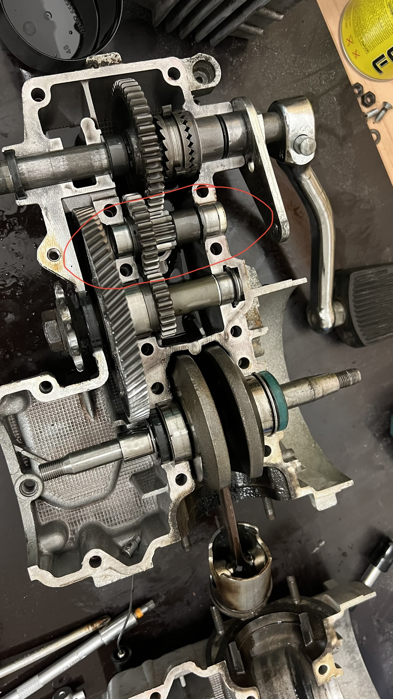

Ok, reicht da mit Benzin durchspülen? Also um die überströmer zu reinigen?
Die auf dem Foto markierte Welle hakt… also geht nicht raus,
Ist das normal?
Beiträge: 9123
benzin ist gut ... pressluft wäre auch nicht schlecht...
ach die welle hängt halt etwas
mach erst die tretwelle raus
die kleine wird an der abdeckkappe da am gehäuse hängen, notfalls welle von unten mit hebel hochdrücken

Tretwelle ist raus. Die Kleine Welle hängt aber immer noch. Ich Hebel mal vorsichtig.

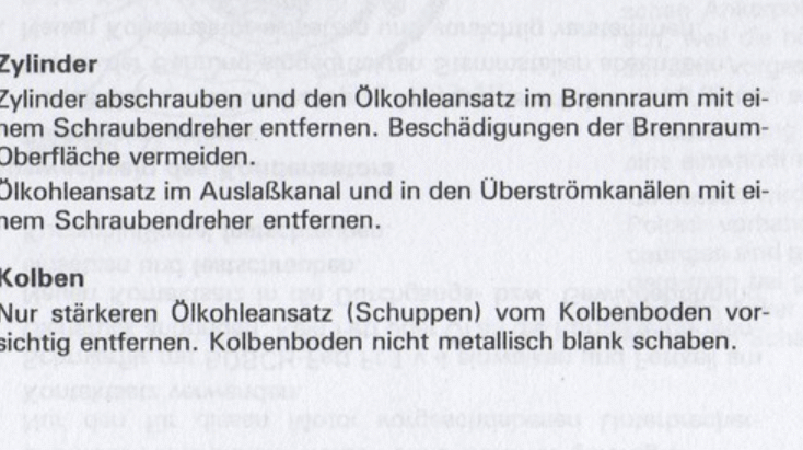

Sorry, noch ne Frage… im Zylinder, oben wo die Kerze sitzt, ist der Zylinder verkohlt. Also ganz schwarz. Kann man das so lassen?
Beiträge: 9123
da würde ich nix machen wenns keine dicke schicht ist...mit losen teilen
es gibt einen unterschied zwischen verußt und verkohlt...
das ist bald wieder schwarz...das ja ein verbrennungsmotor
gutes öl fahren das reinigt
ich seh da nicht viel kohle download/file.php?id=4741&mode=view
kannst auch sauber machen
mach aber halt keine kratzer rein , da sich daran dann kohle besser hält
