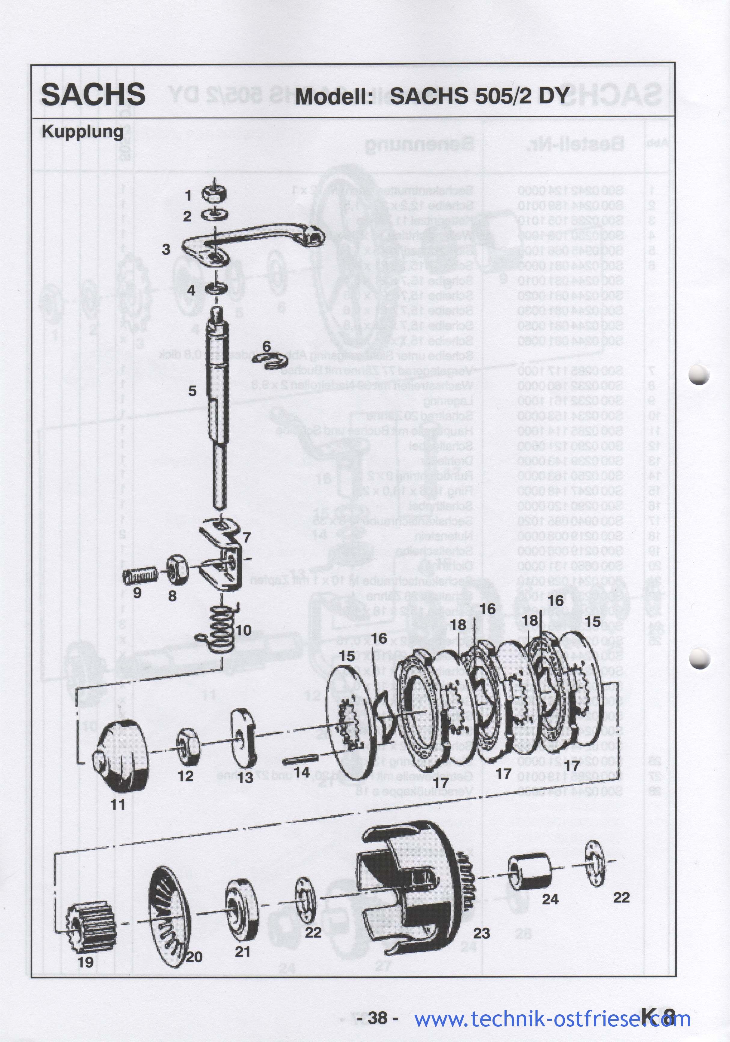

Den Teil meine ich nicht Carinona (schön daß du wieder da bist, ist echt zäh hier ohne deine Antworten).
Ich meine den Kraftfluß, von der Kupplungsnabe (Teil 19) auf die Welle.
Diese ist zwischen13 und21 einfach nur eingeklemmt.
Zumindest eine Paßfeder an der Nabe wäre hier hilfreich.

Re: Kupplungsaufbau
teil 19 ist nur eine führung
der kraftschluss erfolgt nur über die scheiben
teil 19 ist auch nicht eingeklemmt...das dreht sich munter mit...wennn eingekuppelt ist...hat es halt die gleiche drehzahl wie die nasen der lamelle
es gab bei alten motoren mal ne passfeder
https://www.technik-ostfriese.com/techn ... mtei/3.php

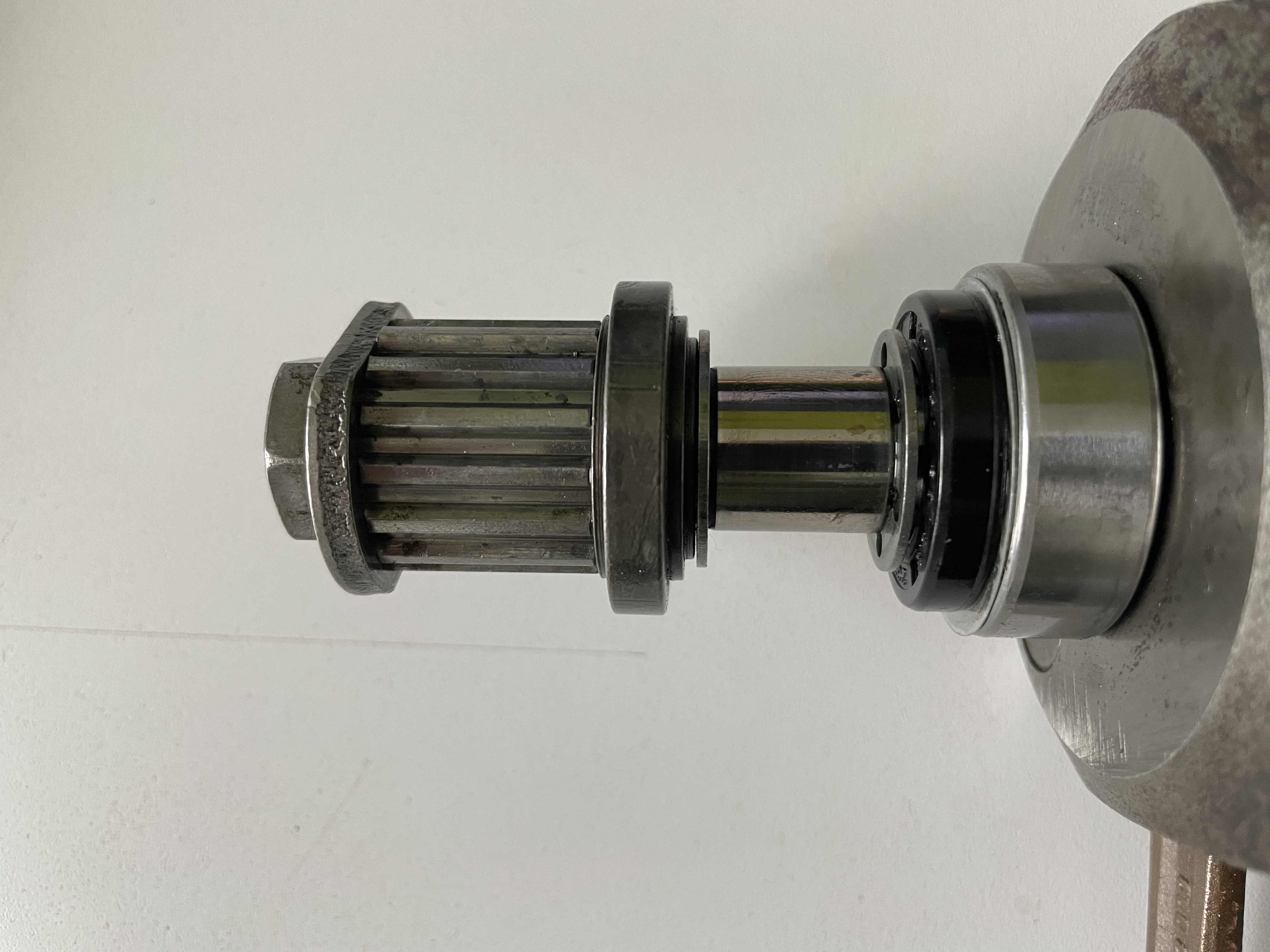

Das möchte ich jetzt aber bestreiten.
Die Innenlamellen geben die Kraft auf genau dieses Teil.
Und von da muss es ja wohl auf die Welle.
Und gegenüber der Welle sollte sich das besser nicht munter mitdrehen.
Dann haste nämlich eine rutschende Kuppluung.
Hab zufällig eine ausgebaute Kupplung:

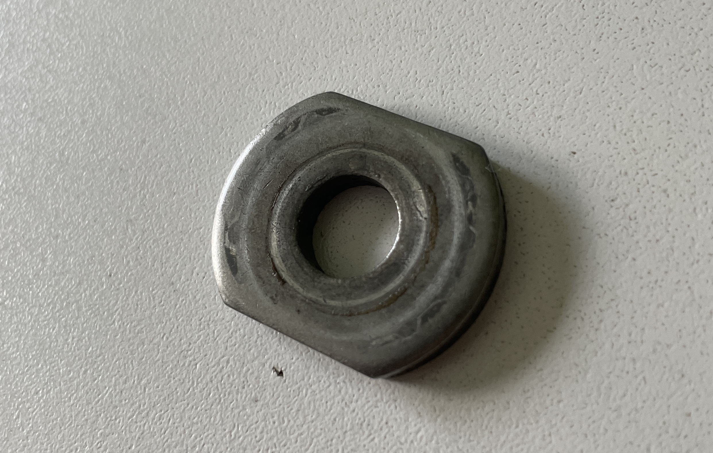

Und wenn diese Scheibe so ausssieht, wette ich, daß das ganze hier rutscht:
Mein Rutschen auf der schwarzen Prima ist übrigens weg, seitdem ich das mit 45NM anstelle30Nm angezogen habe.
Das sollte ja auch für diese Theorie sprechen.

Hast du denn schonmal versucht mit dem Haltewerkzeug von Sachs diese Mutter zu lösen, wenn du wie vorgeschrieben Sicherungslack drauf hattest?
Dadurch kanm ich ja erst drauf.
Da kannste mit deiner Ratsche nämlich solange drehen, wie du willst. die Scheibe dreht sich zwischen Mutter und der ersten Innenlamelle, bzw dem Spacer bei 2 Lamellenkupplungen.
Und das hat mit besser wissen als Sachs nix zu tun, es ist schlicht nicht möglich.
