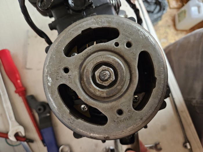

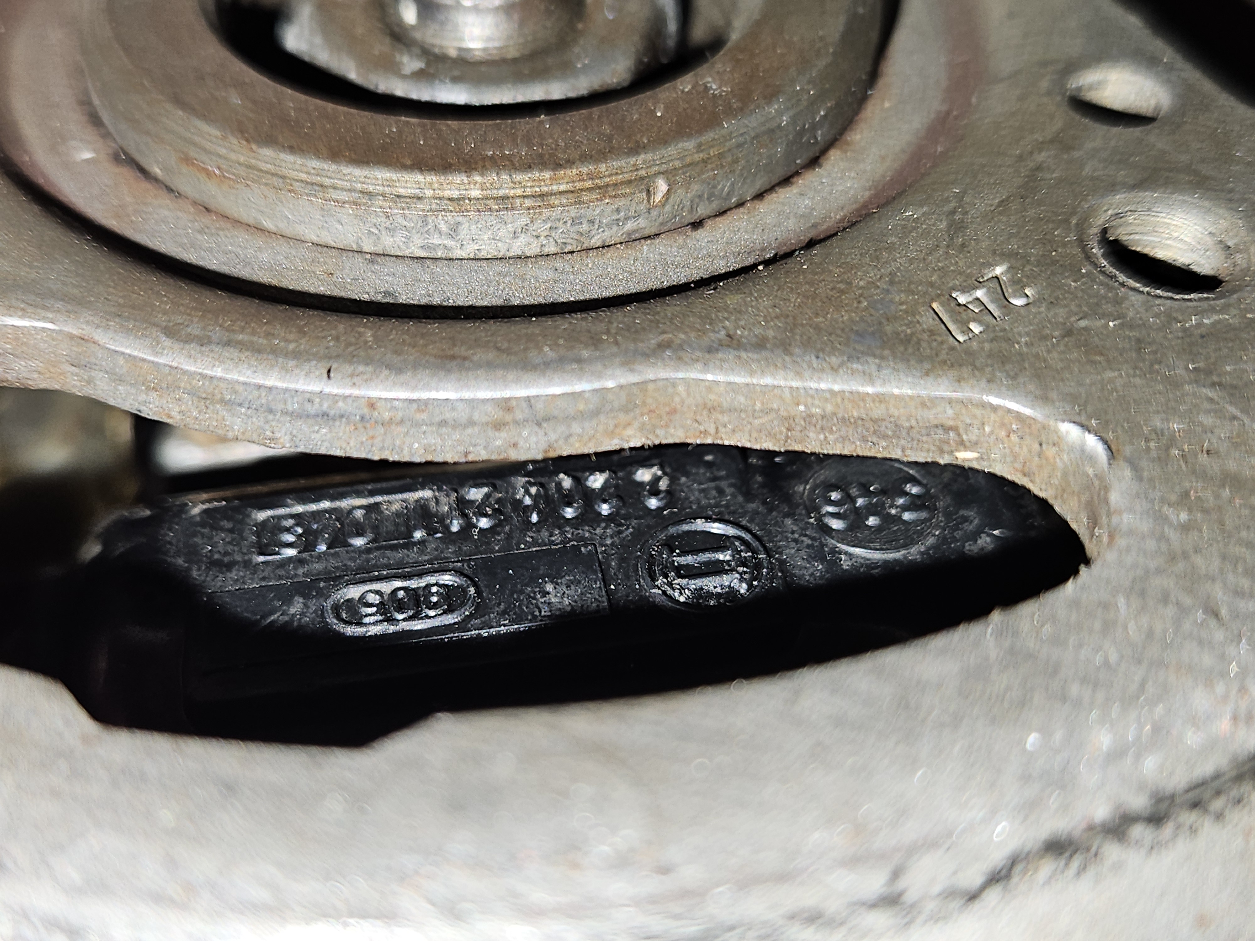

Hier Bilder von der verbauten Zündung. Die O und M Markierung sind da, aber ich hab den Kolben ganz rausgezogen und O war nicht bei der Kerbe, wenn die Kerbe die Stelle ganz oben am Motor ist. Siehe Bilder:

eigentlich download/file.php?id=5357&mode=view
ist da der kleine weiße strich die gegenmarkierung vom polrad...
wäre aber durch aus auch möglich das das ein polrad vom alten motor ist.. ka.. meine Dukati zündung am BY motor hat am polrad nur ne gepunktete linie, kein O und kein M, aber ka was der ostmotor da wieder hat..
im prinzip egal wo
hautpsache die markierungen stimmen
jo polrad scheint älter als der motor zu sein
https://www.myronsmopeds.com/category/ignition/bosch/
0212 124 062 ⇐ ♦♦♦♦♦♦ EU Sachs x 505/1B, BX, D
das würde wieder zum 280er zylinder passen
du kannst am polrad den abstand außen zwischen M und O messen....wenns min 25mm ist war das ein polrad für den 47ccm motor... und dann stimmt da keine werksmarkierung mehr am 49ccm motor

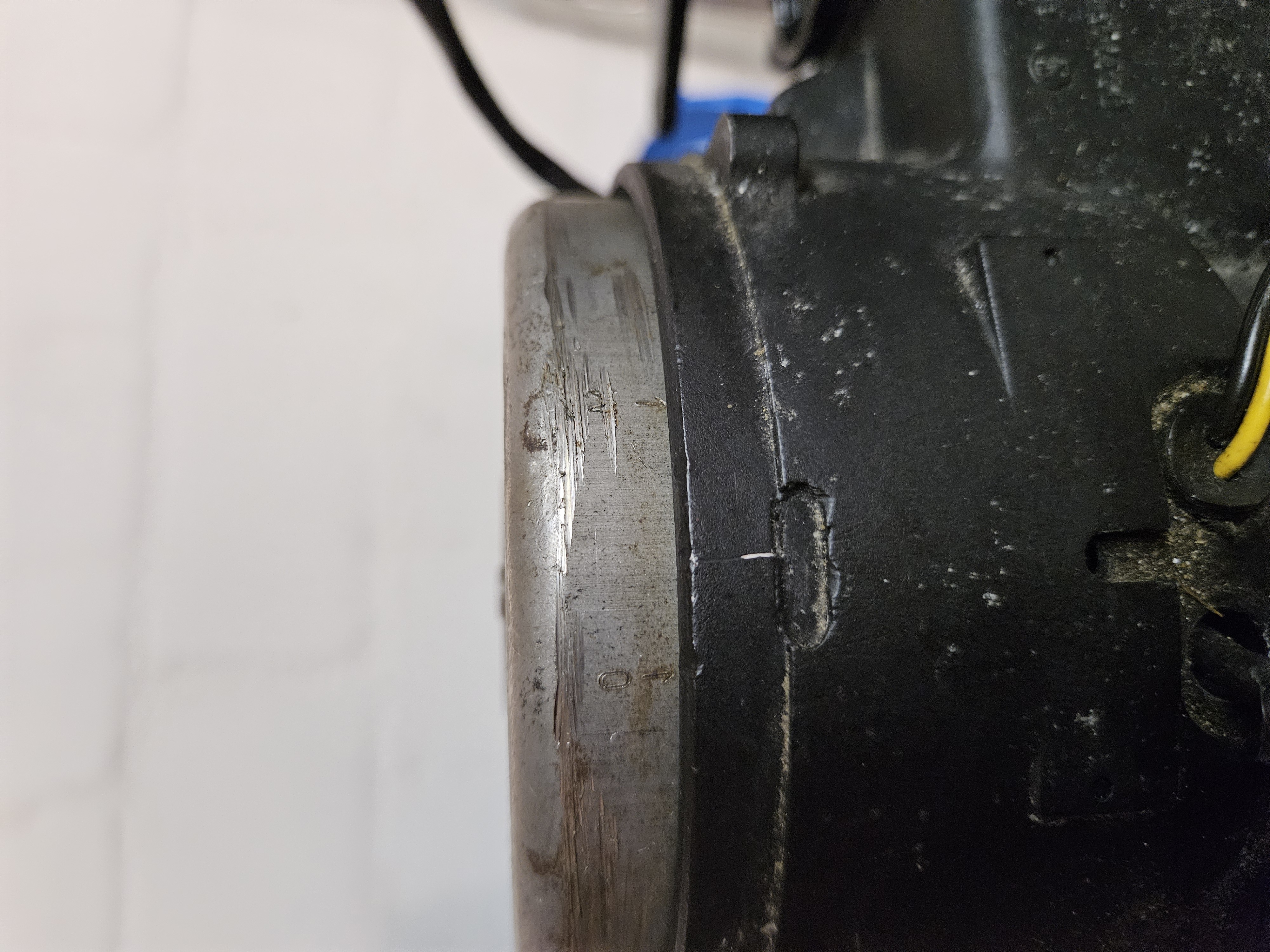

Wegen dem Polrad nochmal, ich soll dann gegenüber von diesem weißen Strich, also unten am Polrad, O markieren? Oder an diesem Strich?
Beiträge: 9144
am polrad gegenüber dem weißen strich...das war bei sachs so
und wenn das dann so oben strich auf O steht... machst links von deinem O in, mit bandmaße am umfang.., in 18-19mm markierung M ...dann hast alles was du brauchst zum späteren einstellen der zündung

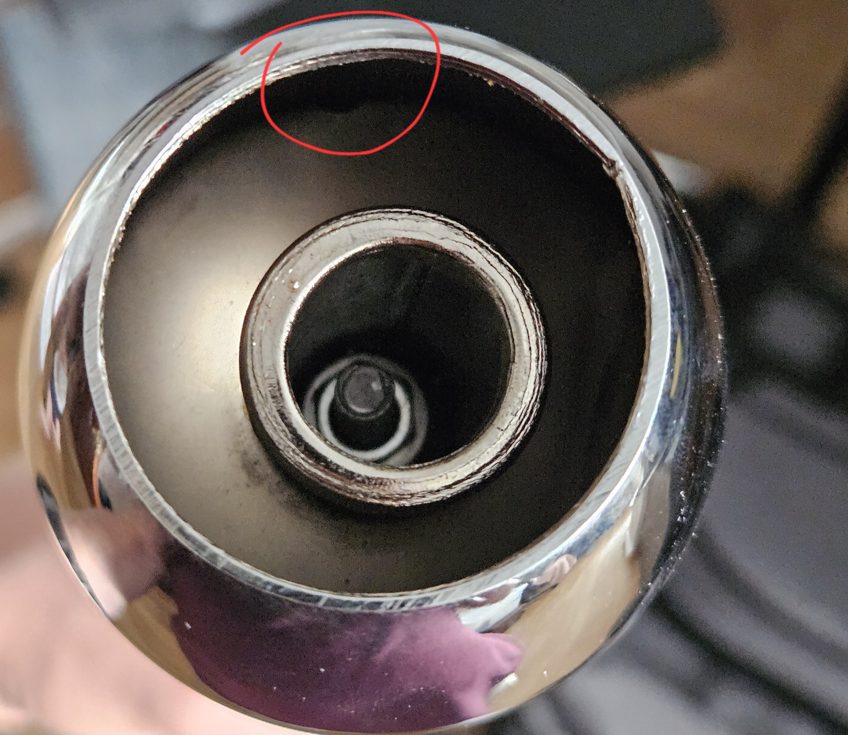

Eine Frage nochmal wegen dem Auspuff, ich hab mir den vom Disa Store bestellt.https://www.ebay.de/itm/284306953497?mk ... media=COPY
Ich weiß ja nicht wie soein Auspuff aussehen muss, aber ich dachte das ist ein offener, weil der von außen offen aussieht, aber innen ist ja ein "Blech", mit nur einem kleinen Loch. Also ist das jetzt ein Standard Auspuff? Also mit Drossel?

hm , mit dem loch. ich hab da mir nie soweit reingesehn.. aber wenn der als offen verkauft wird wirds schon stimmen
nichtig das glaubst diese auspüffe wären richtig offen.. die sind nur weniger zu--- also weniger gedrosselt
hab noch keinen hinten abgeschraubt wie es da ausssieht
der auspuff darf nie voll offen sein.. sonst verliert der zweitakter amn leistung.. es muss immer einen berechneten rückstau am abgas geben.. daraus entwickelt sich die resonanz

Aufgeschraubt hab ich den ja auch nicht
Da steht halt nicht ob der offen ist oder nicht oder tuning oder standard. Steht garnichts dazu.
Dachte, dass halt die Mitte das "offene" ist. Aber da ist in der Mitte eine Schraube.
(Nachtrag: Vielleicht hätte ich vorher genauer gucken sollen, in der Mitte ist zwar eine Schraube, aber da ist es trotzdem auf..)

Bevor ich das Polrad abnehme, hab mal ein Video hochgeladen. Ist das so richtig? Hab beim O auch noch mit ner Reißnadel ne präzisere Markierung gemacht. https://youtube.com/shorts/BWbQWMqDEQQ
Hab zuerst nur darauf geachtet, dass Pleuel ganz rauszuziehen, aber dann zusätzlich noch geguckt, dass von der Kurbelwelle dieses Teil wo das Pleuel dran hängt, einfach mittig ist. Das war genauer.
Beiträge: 9144
polizei, bei uns in der altstadt...da kommen die kaum rein:)
dann fahr ich umweg
allerdings im feld haben die mich schon paarmal getroffen...das mögen die nich so...bisher aber nix gekostet..hab denen gesagt ich fahr lieber hier,, autofahrer sind zu blöd auf den strassen :
also ich meinte den kleinen weiß strich oben .. also die seite wo die kabel rauskommen
ich seh da sonst ne menge kratzer..
such dir einfach was aus...wichtig ist das der strich am block und am polrad in einer linie sind wenn das polrad auf OT steht
wo du die striche machst ist egal
dort wo sich die striche gegenüberstehn muss dann OT sein
und der strich am gehäuse dient dann auch als gegernmarkierung für M am polrad

Ja aber du meintest doch gegenüber von dem Strich :?:
Aber egal, ich glaub ich hab verstanden wozu ich das brauche.
Ja zerkratzt ist das schon sehr doll, aber hab ja noch ein O hingemalt.
Was bringen eigentlich die 17 - 19 Grad an statt 15 -17 oder was das von Werk aus waren?
Beiträge: 9144
und der strich am gehäuse dient dann auch als gegenmarkierung für M am polrad
du musst ja wissen wieviel grad vor ot du M machen musst
und du brauchst da den OT-gegenstrich später um den zündzeitpunkt zu prüfen
wenn polrad markierung M an den gegenstrich am gehäuse kommt ...dann muss der unterbrecher kaum sichtbar mit öffnen beginnen
OT braucht man für nichts...nur um M richtig zu markieren, bei OT passiert nix sonst....außer das der kolben dann wieder runtergeht, und genau da muss die verbrennung voll da sein damit dann die meiste kraft auf den kolben wirkt.. zündet es zu früh...dann bremst es den kolben geht auf die lager und wird nicht schnell.. zündet es zu spät dann wirds auch lahm
man kann als mit dem zündzeitpunkot etwas der kmh beeinflussen, mag sein das sachs deshalb bei den 25kmh mofas so wenig frühzündung hat... und die so paar kmh langsamer zu machen
da die verbrennung eine zeit nach der zündung braucht um voll zu brennen, muss man halt etwas vor OT zünden
um wieviel das hängt vom motor ab.. vom vergaser etc...
du kannst auch die 15-17 grad nehmen... bringt etwas besseren anzug, kaum merkbar...wird etwas langsamer evtl 2kmh
muss man testen
ist die gegend sehr bergig dann eher 15 grad... ist es flach dann eher 18-19 grad
man kann auch 20 grad machen,, habe ich zur zeit. zumindest hab ichs vor einem jahr auf 20 gestellt,.. finde aber es vibriert mehr als nötig...wird bei unterbrecher aber mit der zeit eh weniger früh da unterbrecher sich abnutzt. je trockener der läuft desto schneller, ich hab gut geschmiert..
bei mir ist noch der erste unterbrecher drin seit 1992..das teil schein noch beste quali zusein, Ducati Italy.
ich wollte den letztes oder vorletztes Jahr erneuern.hatte polrad schon ab t den auch schon losgeschraubt......dann habe ich nagelneue markenquali BERU mit alter markenquali Ducati verglichen.. und den alten wieder reingeschraubt, den fand ich nach 30 jahren noch überzeugender als den neuen. polrad wieder drauf und fertig.
auch der kondensator ist noch der alte...alles alt..wundert mich schon ein wenig..
hab aber vor paar wochen vorgesorgt, und gebrauchte grundplatte in ebay geholt und mit neuen spulen und neuem kontakt und kondenser bestückt und weggelegt,,
also wenn da was anfängt zu zicken wirds getauscht.
ich verschiebe sowas gern...nur so langsam ist meine kette schon am limit, kettenrad auch...es muss sein.
die kleinen risse in der lauffläche vom reifen könnte ich ja noch etwas übersehn...aber platten ist auch nix gut.
werde wohl müssen..
mir gehn die schläuche die luft verlieren eh auf den nerv.. und vorne ist noch ein normaler
