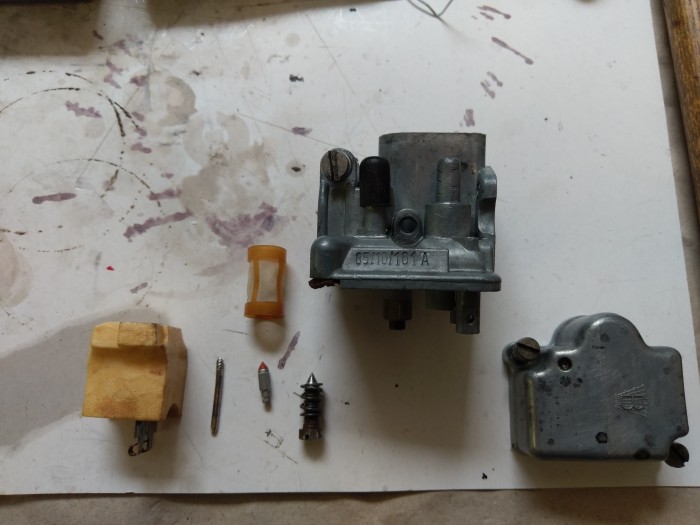

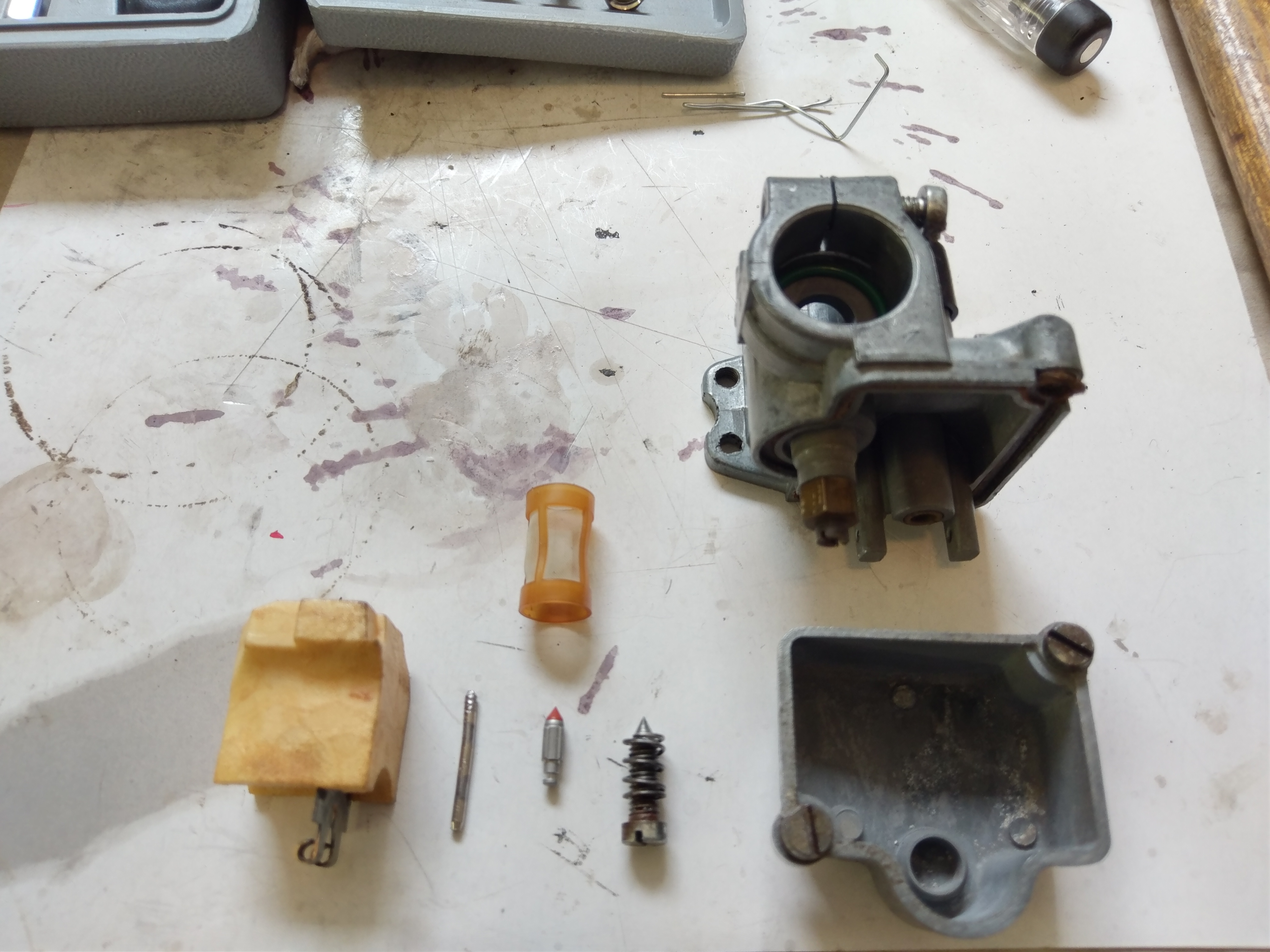

Erst hab ich mir den Vergaser vorgenommen, da ich ja Probleme mit dem Standgas hatte, wie Ihr mir netterweise geraten habt, hab ich den Vergaser zerlegt bis ich DAS Schwimmernadelventil freigelegt hatte. Es war Glücklicherweise schon da neue Modell mit dem Gummi Konus, stand auch Bing 101A Vergaser drauf Jona :lol:
(Siehe Bild Im Anhang)
Ich habe alles im Vergaser gereinigt und durchgespült sodas kein bisschen Dreck übrig bleibt. Habe dann alles zusammen gebaut und eingebaut.

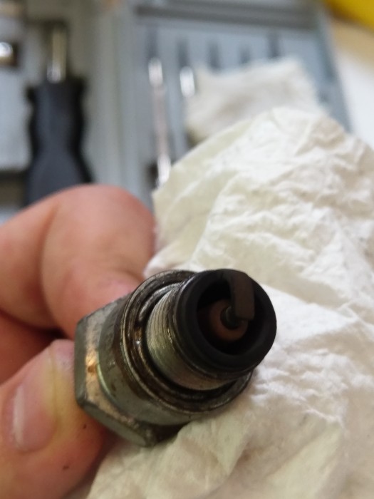

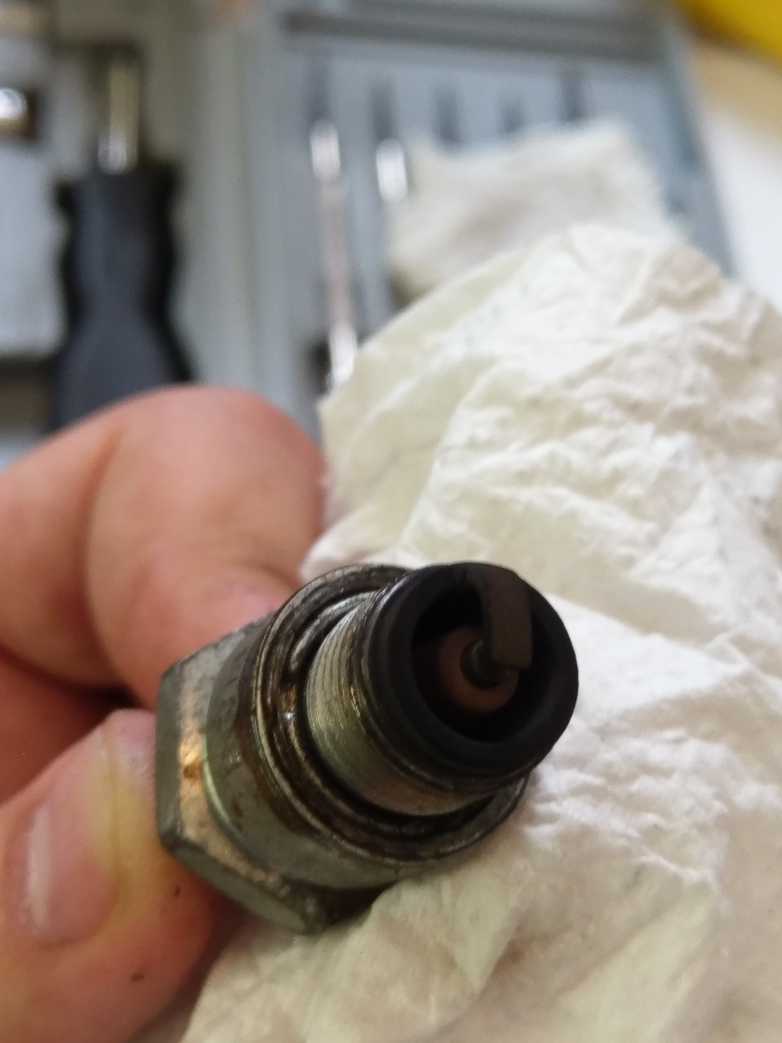

Da ich am Tag zuvor schon was damit gefahren war, jetzt keine 5km aber schon ein gutes Stück, habe ich mir auchmal die Zündkerze angeschaut, sie war außen schon was schwarzer was für das etwas Fettige Gemisch spricht aber in der mitte schön Rehbraun (Siehe Bild Anhang) sie funktioniert auch super, und der Elektroden Abstand war auch OK.

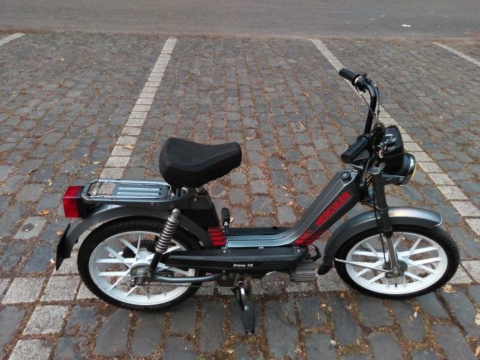

PS: Das ist übrigens meine Machine :D :
Hercules Prima 3s KK 2018

die schwimmerachse hat jemand verhunzt, ist krumm, die würde ich erneuern, die kann probleme machen
Aussendurchmesser: 2 mm
Länge: ca 20 mm

ansonsten mal 5km vollgas fahren und mal dann sofort bild von kerze aber unter freiem himmel ohne blitz, das man da was sieht,
nicht im stand laufen lassen oder langsam nach hause fahren, bild muss direkt nach vollgas fahrt sein., leichte steigung immer gut, es geht darum das die heiß wird und der gasschieber für ne zeit ganz oben ist, denn dann ist die düse frei.
