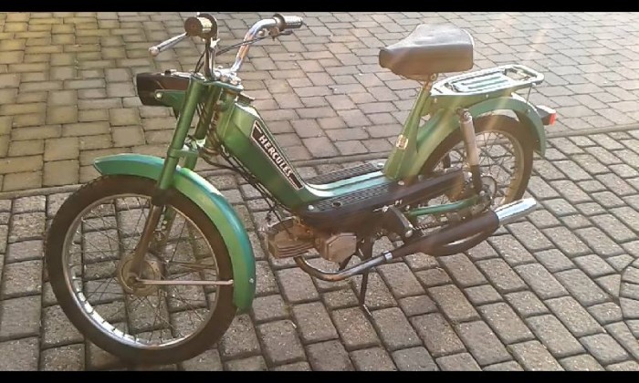

Hier noch ein Bild der Dame. Alles zerlegt, gereinigt, neu gefettet und eingestellt, div. Teile (Reifen, Griffe, Pedale...) neu. Alle gängigen Schrauben neu. Motor neu gelagert und abgedichtet. Rennt echt gut das Teil.
Felgen und Speichen mach ich im Winter. Hab noch nen besseren Satz felgen und Naben hier. Speichen hol ich dann neu. Sie soll nur erstmal damit fahren können. Also Technisch top, aber optisch ist die Patina vorhanden (Bj.1976)
