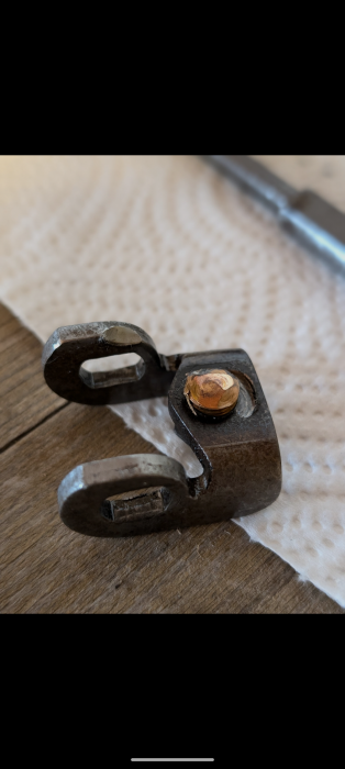

Zwei weitere Fragen, sind bei der Überholung des Motors aufgekommen! Kann mir jemand sagen , wie ich diese Teile rausbekommen?:

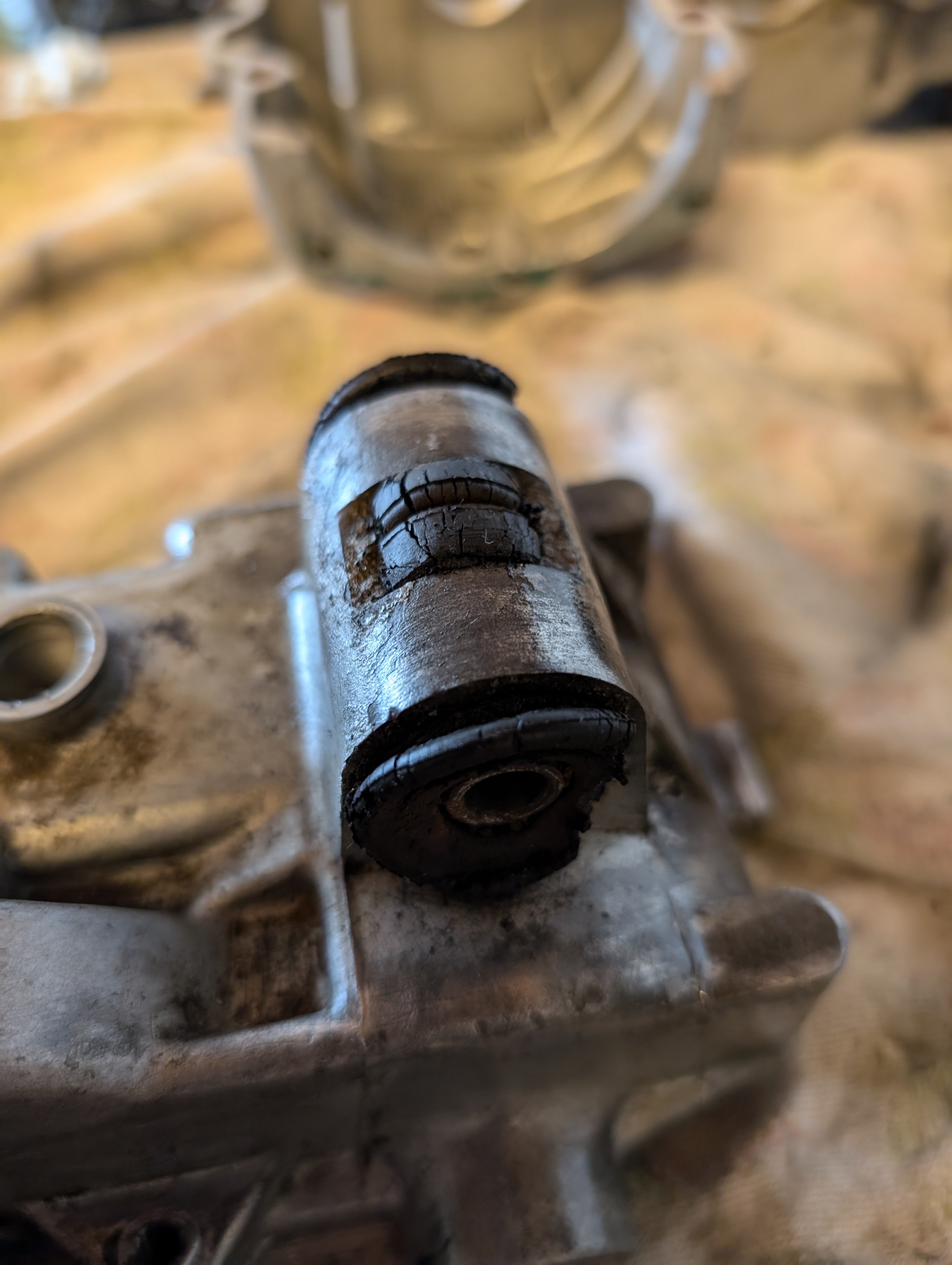

Und: warum. Sieht das so aus wie es aussieht?

1. gewalt
https://www.ebay.de/itm/233715230998?_n ... BMqPKunK5k
https://www.mofastuebchen.de/de/3-satz- ... -505-motor
2 abgenutzt..die drückt beim kuppeln immer auf die sich drehende druckschale
aber egal...wenn man will kann mans erneuern, ist aber soweit ichs seh noch gut genug
https://www.mopedteileschubert.de/shop/ ... .nr.-1034/
gibts auch mit kugel
https://www.ebay.de/itm/333845829473?_n ... R8CvxpyuZA
https://www.schmidt-zweiradtechnik.com/ ... anguage=de
auf die lagerbuchsehn
https://www.mofastuebchen.de/de/getrieb ... ima-optima
musst achten ob die schon zu weit abgeschliffen sind
und die passscheibe an der getriebewelle
die zapfen an der schalträdern
und auf höhenspiel im unteren pleuellager

Zu den Gummilagerbuchsen, wenn die so aussehen wie deine wäre die letzte Möglichkeit diese auszubrennen, ist zwar eine sauerei aber besser als das Gehäuse zu beschädigen. Da müssen eh neue rein und dazu benutzt man Reifenmontagepaste oder Silikon.

Die Metallhülse bekommt man ja irgendwie rausgedrückt. Schön mit WD40 etc. Die Gummis habe ich mit nem großen Bohrer entfernt. Irgendwann bröseln die einfach weg.

Vielen Dank für eure Nachrichten! Die Gummilagerbuchsen konnte ich schon erfolgreich entfernen und erneuern. Die Lagerbuchsen und Nutensteine mussten auch neu, auch das ist erledigt. Jetzt war wie gesagt nur noch die Frage ob ich die Alte Kurbelwelle mit 42 Hub weiter nutze oder durch eine neue, evtl 44 Hub ersetze. Ich möchte einen neuen Zylinder, von der Optima verbauen.
