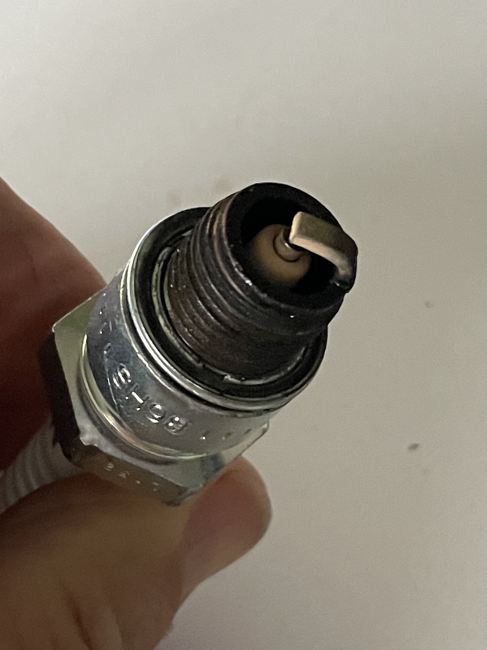

Hier das Kerzenbild nach der "Vollgasfahrt" mit 25 in den nächsten Ort und zurück (52er Düse, Nadel Position 3):

im prinzip nicht so schlecht...wird aber vermutlich noch dunkler könnte also etwas zu fett sein
