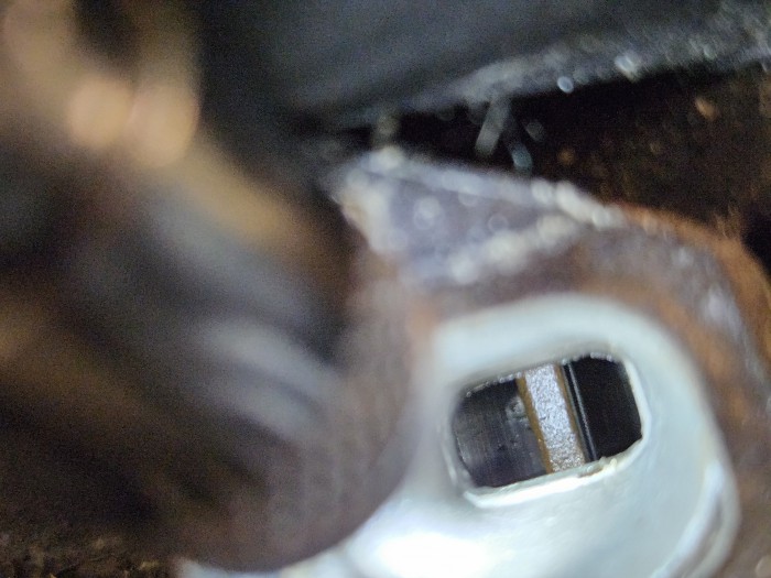

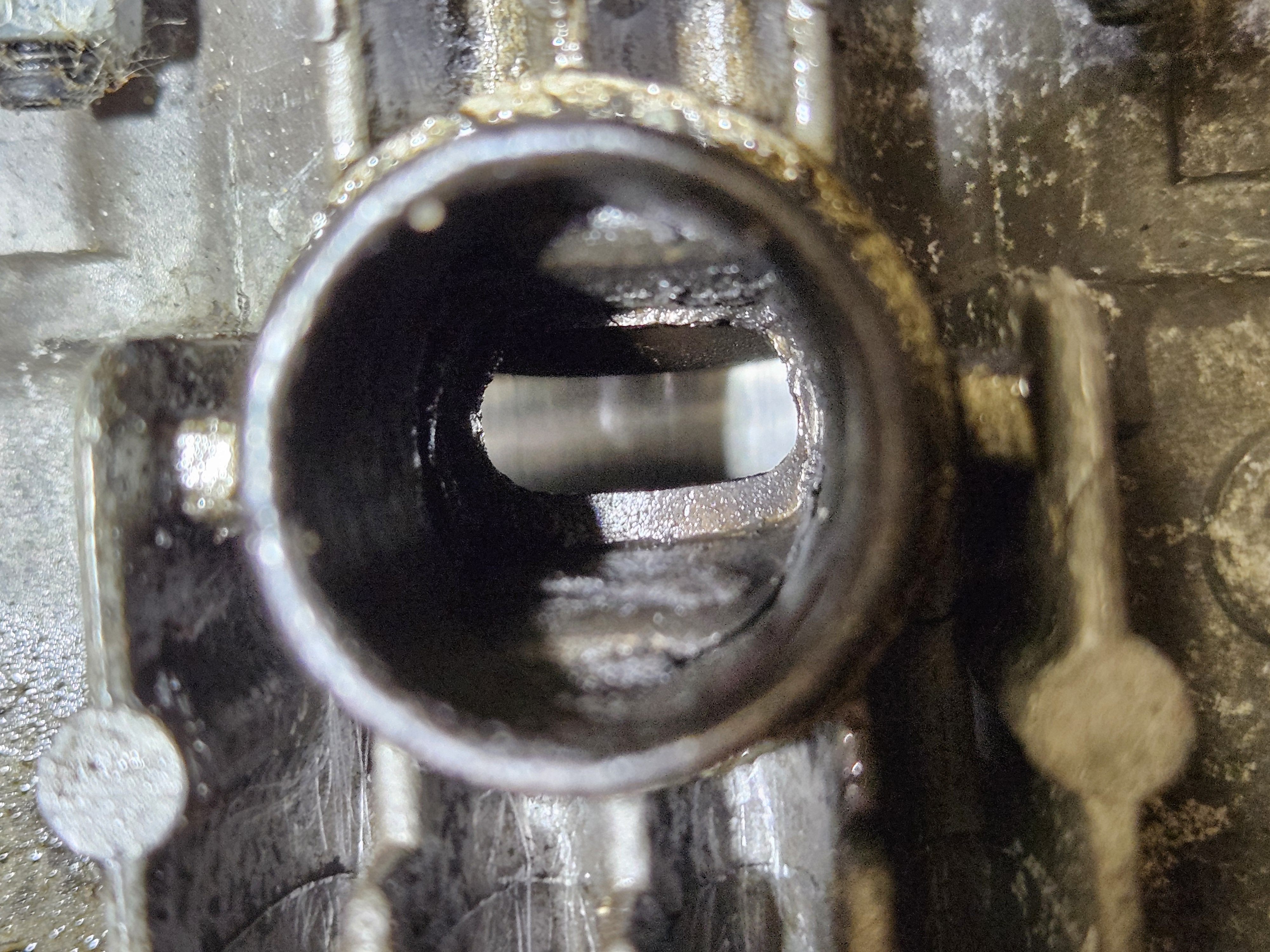

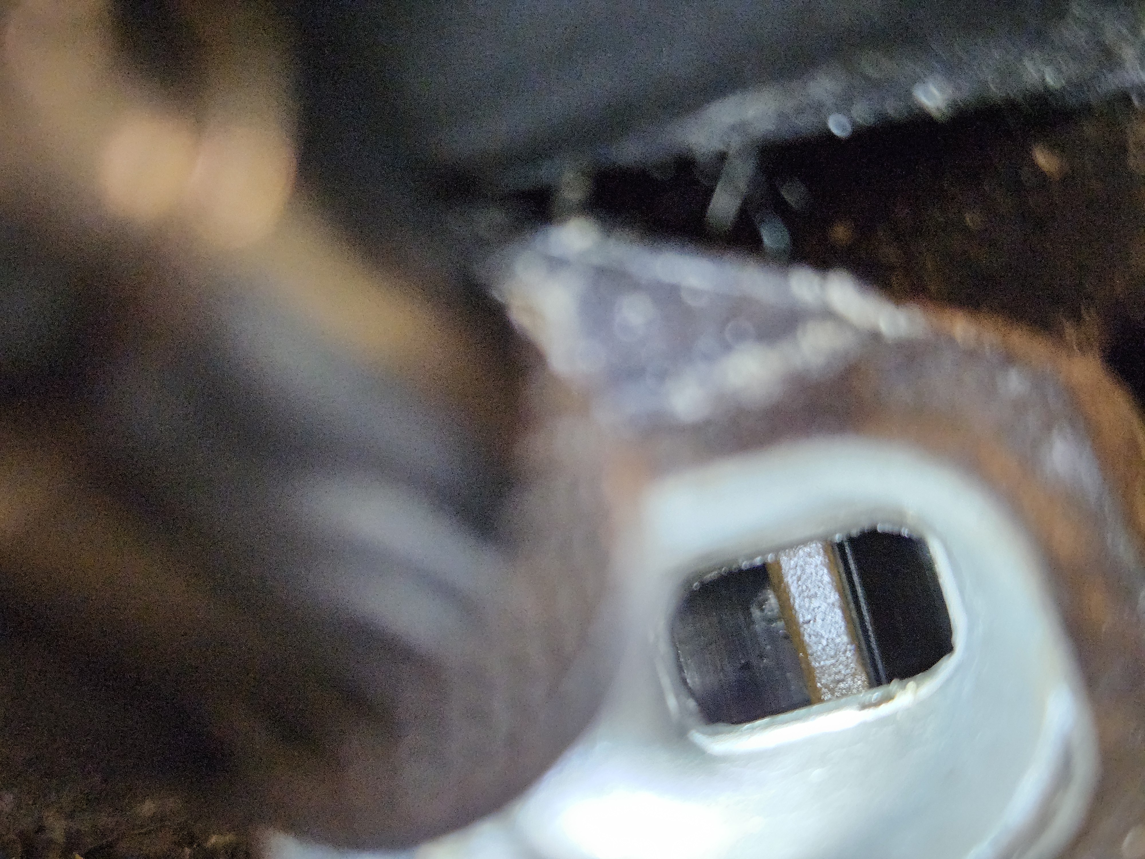

ob das gefeilt ist sieht man auch wenn man in auslass und einlass sieht
und dann lappen ins kurbelgehäuse bis man weiter macht

Und wie sieht man im Aus und Einlass obs gefeilt ist oder nicht?
Auslass
Auslass
Einlass
Einlass

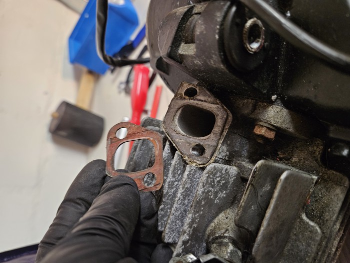

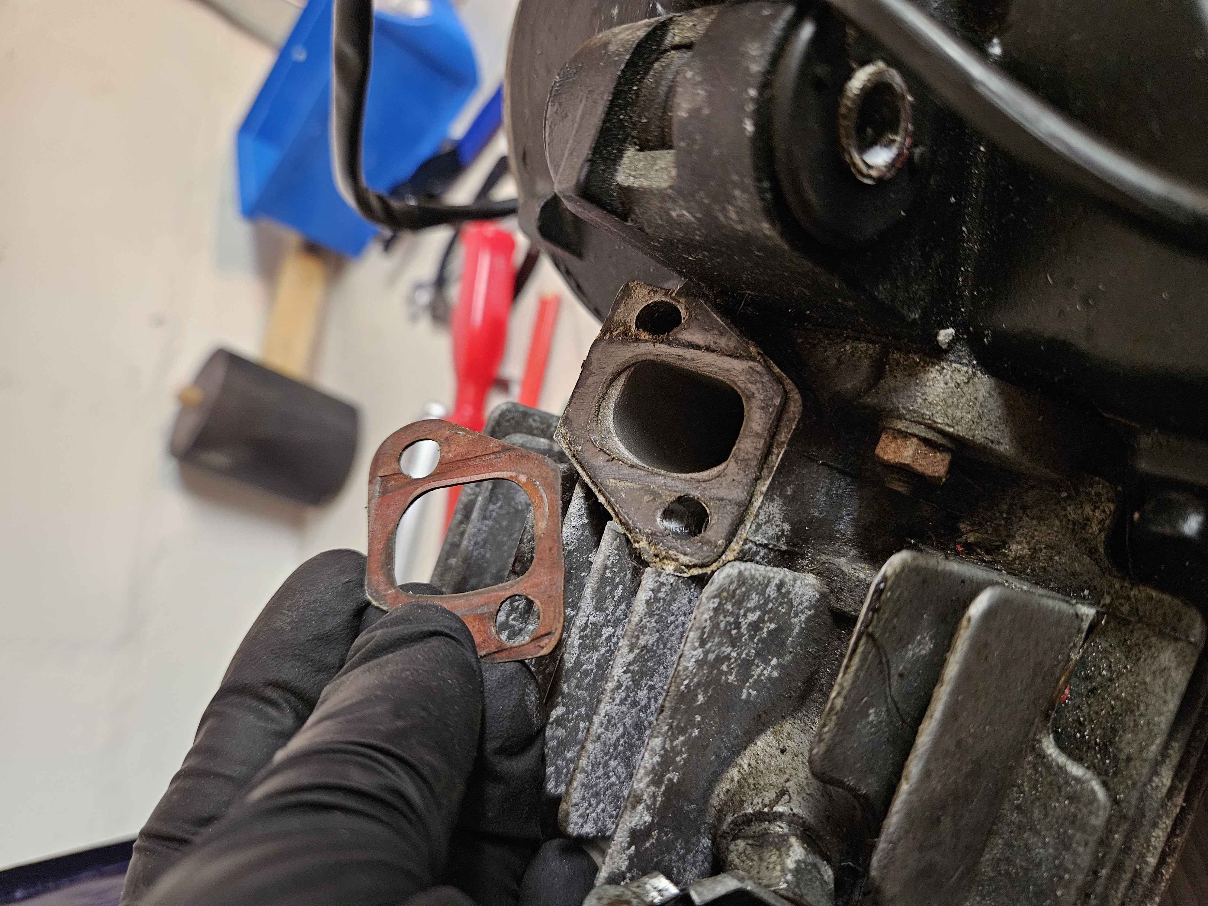

Als ich den Ansaugstutzen abgeschraubt hab ist mir aufgefallen, dass da zwei Dichtungen waren, da kommt doch eig nur eine ran?
Dichtung Ansaugstutzen ( Die Ecke von der die noch dran ist, ist mir abgerissen)

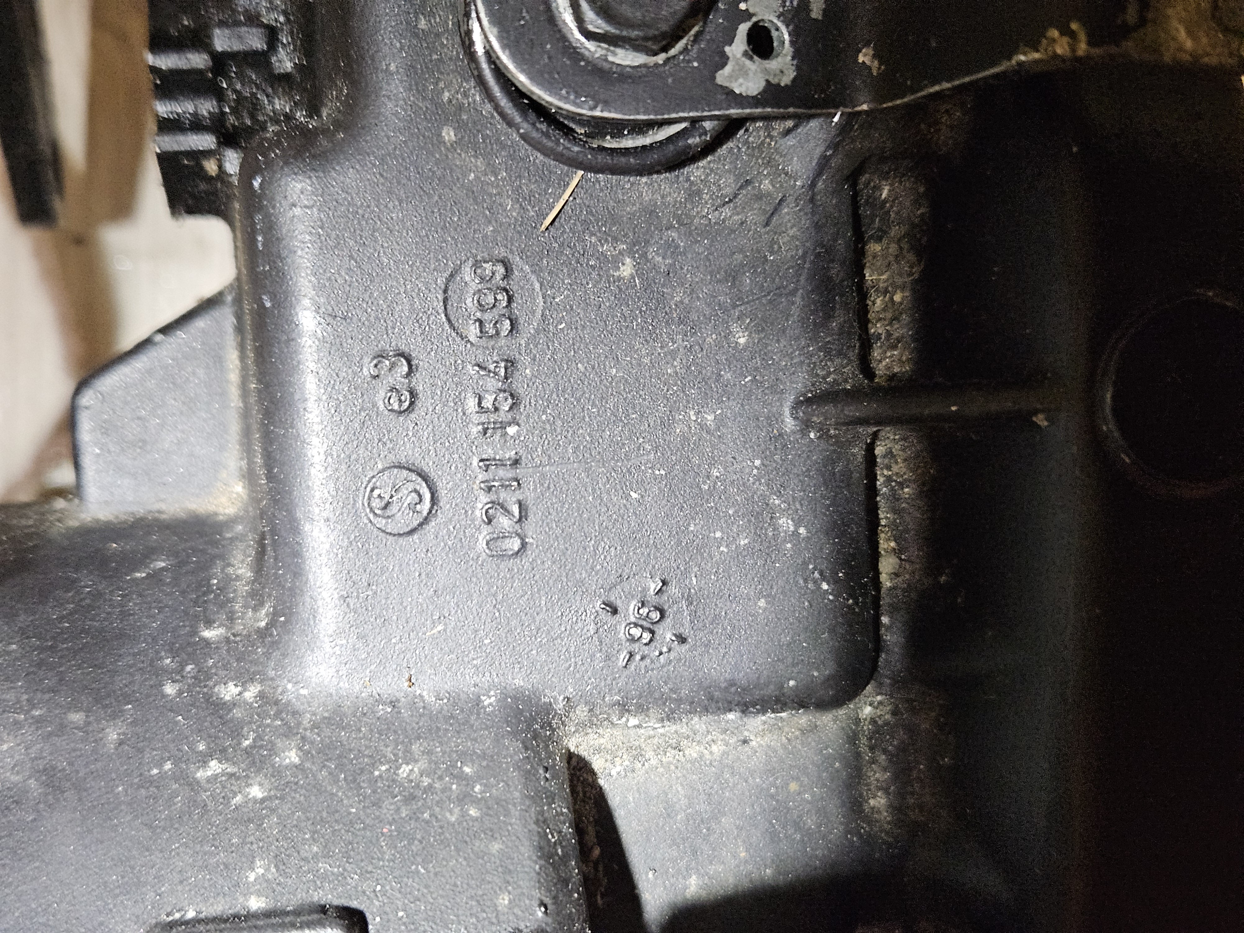

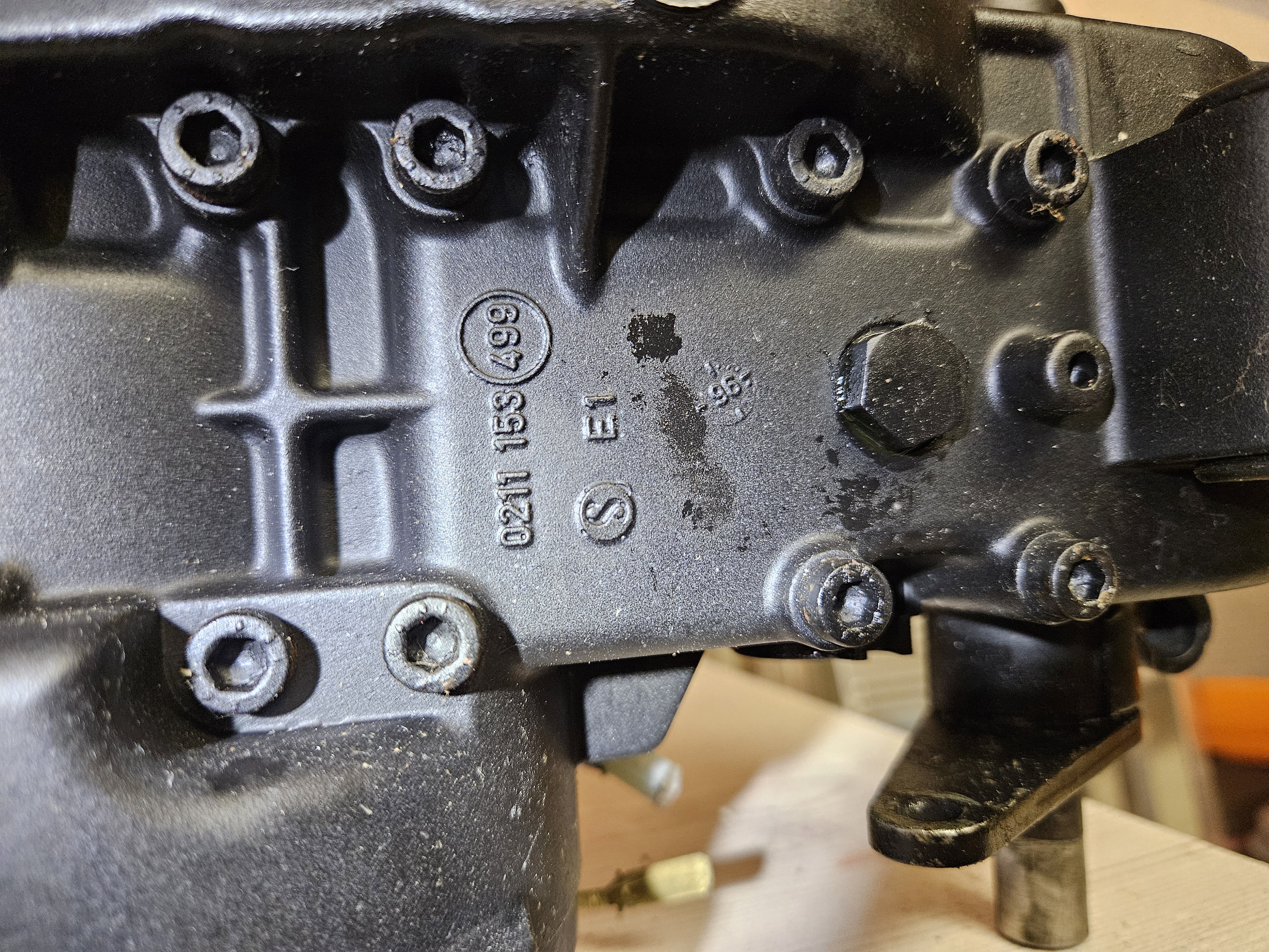

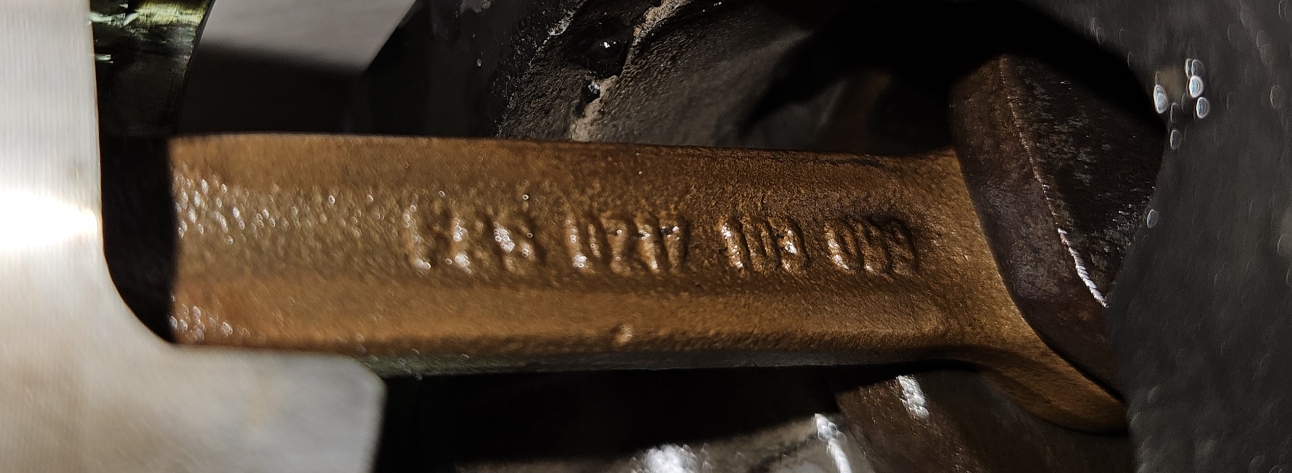

Dann zur Nummer auf dem Motor und so weiter
Oben
Oben
Unten
Unten

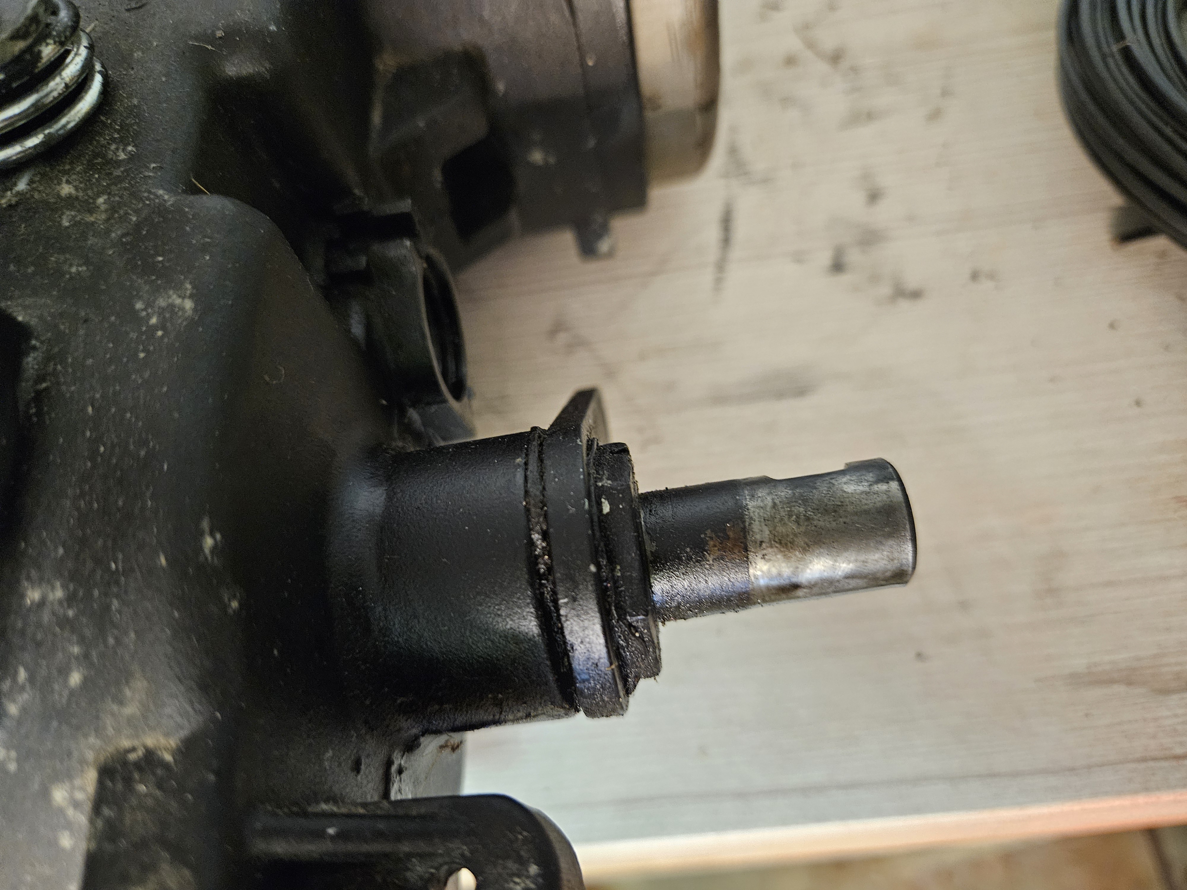

Das ist die Tretachse?
Ist das ein Wellendichtring?

0211 154 499 ist das by gehäuse, also 49ccm wenn die welle auch noch original ist
das hat wellendichtring an der tretwelle... allerdings auf der andere seite der tretwelle
kannst also das BY V schild dranmachen

die dichtringe an deinem block könnten alle noch ok sein, der ist ja nicht so alt
aber wenn man den aufmacht erneuert man gleich alles mit.

der dichtring an der zündungseite wird auch falsch sein..ist keine doppelfeder und doppeldichtlippe... denn das kost ja mehr, und sachs hat die einfachen 7mm dichtringe da schon in den 80zigern nicht mehr verbaut , sondern nur noch die dickeren 9mm mit doppelfeder
viton ist es schon gar nicht.. und ob das china billig dichtringe sind wissen nur die, marke ist nichts, steht nix da, .. außer den lagern
pleuellager hat man sich auch gespart...

sachs hat spätestens 1998 den motorenbau eingestellt... die motoren wurden im osten weiter produziert.. bis ca 2004...
zb mit c4 lagern anstelle c3 ..kuntstoffkäfig anstatt metall . usw.. bis auf so kleinigkeiten waren die motoren aber ok.
wirst sehn was passt und was nicht passt
dein motor fällt normal in die zeit, es ist nur der dichtring an der ritzelwelle anders

vermutlich hat er zwei dichtungen genommen damit der ass ein stück höher kommt

Hab den Zylinder abgenommen. F&S 0217 103 099 steht auf dem Pleuel.
Pleuel
Pleuel
Ist das 49ccm? Oder brauchst du eine andere Nummer?

103 = 44mm hub = 49ccm
