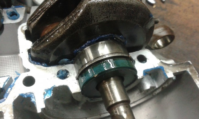

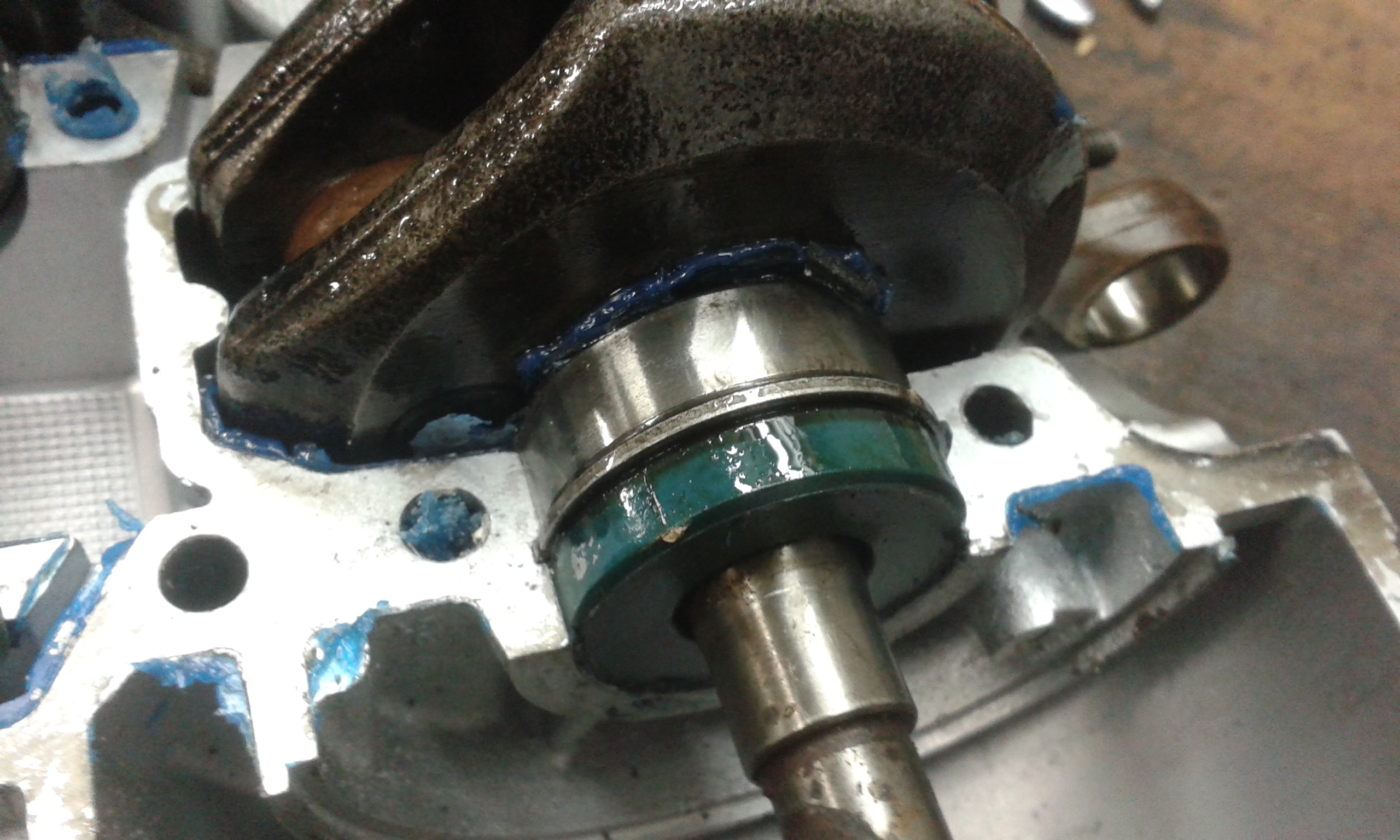

- Beiträge: 858
Re: Sachs 505/2BX Motorüberholung
So sieht das dann beim zerlegen aus wenn es der "Monteur" arg gut gemeint hat mit dem Zeug. Das ist der Motor den ich gebraucht gekauft habe und sicherheitshalber nochmal zerlegt hab. (günstig, gute Komponenten, aber übelst Hylomar-verseucht
Ob das so gut für die Kupplung, die Getriebeteile oder gar die Zylinderwand ist wenn das da im Getriebe rumschwimmt oder sich im Kurbelraum breit macht wage ich zu bezweifeln...
- Beiträge: 809
Eindeutig zu viel. Deswegen benutze ich die Finger und das wird dann Hauchdünn auf beide Seiten verteilt. Mehr ist auch nicht nötig, da die Gehäuse Passgenau sein sollten und in der Regel auch sind. Bei mir sieht man dann nur eine kleine blaue Linie, innen und aussen.
- Beiträge: 858
So sollte es sein, ich mach es immer nur einseitig drauf. Die Bilder sind schon extrem. Weil das aussen schon so rausquillte habe ich mich entschlossen den Motor lieber zu öffnen (zum Glück). Habe dann gesäubert, Lager und Dichtringe getauscht und wieder zusammen gebaut.Uwe S. hat geschrieben:....Bei mir sieht man dann nur eine kleine blaue Linie, innen und aussen.
Das Mastron ist imho wirklich gut, das Caterpillar Zeugs hatte mir mal mein Nachbar geschenkt, das war mit nem Pinsel im Deckel und richtig gut. Leider ist die Dose mittlerweile aufgebraucht und die war so alt das man die genaue Bezeichnung nicht mehr lesen konnte...

Hier die Maximale Kompression im warmen Zustand und das Kerzenbild:
So jetzzt ist nur die Frage welcher Kolben da rein muss. Was ist den das Originalmaß bei den 505ern mit 49ccm? Ich würde dann einen kolben welcher 1/100 größer ist verbauen. Ist das richtig so?
Als brenner würde ich eine Lötlampe verwenden. Der macht ne blaue Flamme also müsste es ja heiß genug sein. AUspufflack habe ich einen 600°C vom Baumarkt. ICh mach den drauf wenns sein muss und schau wie er sich verhält.
WIe war das bei dir nochmal mit aus brennen? Hat die Ölkohle von allein weitergebrannt und wenn nichts mehr gebrannt hat ausgeklopft?
Hast noch ne Idee zu meiner Frage mit dem Kompression messen?
EDIT:
Hab nochmal überlegt und ich glaube es ist besser gleich nen Übermaßkolben zu verbauen, weil ich glaube die Pfeift immer über.
Seit der Motorüberholung hat sich nähmlich nur das Kerzenbild verbessert und sie läuft bei 25km/h ruhiger. Das stottern beim Gasgeben und kurz vor 25km/h ist immer noch da.
UNd wenn der Auspuff das Problem währe müsste die bei 25 ja auch stottern.
Was mitr gerade einfällt: ISt bei mir überhaubt die richtige welle verbaut? Das hab ich gar nicht nachgeschaut. Nciht das ich hier die Falsche Welle drin hab.
