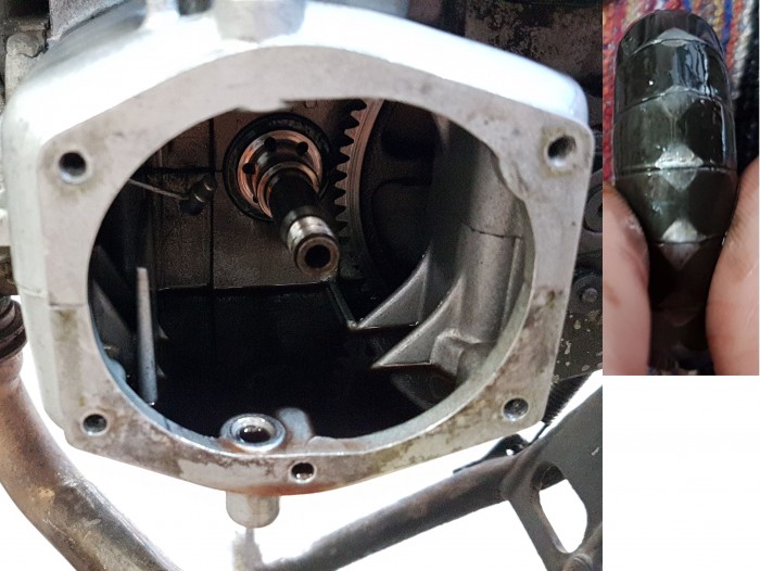

Hier mal ein Bild com Intteren Teil des Mototrs und des Fliehgewichtes. Hoffe man kann alles wichtige erekennnen.
- Beiträge: 858
Re: Hercules m4 Bj. 1974 Kommt nur noch kaum den Berg hoch
auf dem Foto sind beide Wellfedern (Pos.17) vorhanden -> also schon mal gut
Ich würde nur die beiden Reibscheiben (Pos.18) tauschen, da man bei denen schon den Verschleiß sieht (Rillen sind weggeschlissen).
Ansonsten nix, und danach laut Anleitung einstellen (mit den Beilagscheiben Pos.15)
http://www.technik-ostfriese.com/techni ... mtei/4.jpg
Warum die Kupplung bereits nach 3000km wieder hin ist kann ich nicht beantworten.
Das mit dem Fliehgewicht ist nicht schön, aber auch nicht schlimm.
Muss mal gucken, glaube ich hab noch eins da, wenn du es austauschen willst kannst du das von mir abkaufen für 10€ inkl. Porto.
Was ich vermisse ist die 2. Lochscheibe (Pos.23) zwischen dem Korb (Pos.24) und dem Kuppplungsteller (Pos.22). Sieht man die nur nicht oder fehlt die?
Fehlen = schlecht!

Ähm das Teil mit der Nummer 23 ist im Korb dirnnen also kann man nicht sehen ist aber vorhanden. Werde aber nachher nochmal schauen

Habe jetzt die Kupplung mal wieder zusammen gebaut. Dabei ist mir aufegefallen das die Nummer 16 die von den Kupplungslammelen eingeschlossen wird so komische kleine mäckchen hat? ist das norml?
- Beiträge: 858
Ja, ist (fast) normal. Die Macken sind nach einer gewissen Laufzeit da (neu natürlich nicht).mofaheini hat geschrieben:Habe jetzt die Kupplung mal wieder zusammen gebaut. Dabei ist mir aufegefallen das die Nummer 16 die von den Kupplungslammelen eingeschlossen wird so komische kleine mäckchen hat? ist das norml?
