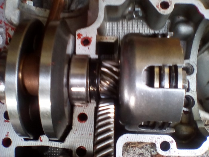

Es musste die Scheibe Nr. 12 sein schaue es aber nochmal nach mist klappt nicht mit bild
Diego
Beiträge: 31
Registriert: 09.04.2017 20:07
Mofa/Moped: Hercules prima 4 EZ 1991
Wohnort: Dortmund
Re: An den Motor fertig los
Beitrag von Diego »
Die duenne zwischen kw und dem schwarzen kWlagerdichtung aus Plastik
LG dirk
Beiträge: 9166
das ist die 12
ist mir aber zu unscharf um richtig zu sehn was da ist
sieht so aus als hat da jemand mist gebaut mit einbau wellendichtring
evtl sogar noch mehr mist, welle sieht nicht mittig aus
sieht so aus als war da jemand ohne ahnung an dem motor dran
Beiträge: 812
Mach doch bitte mal ein Foto von allen seiten der Kurbelwelle, sieht aus wie eine Vollwangenkurbelwelle mit evtl. 44mm Hub.Die dünnen Scheiben zwischen Lager und Wange dienen auch zum ausgleichen der Mittigkeit, die hier anscheinend nicht gegeben ist.Siehe Einbauanltg. beim Ostfriesen, das sollte ausgemessen werden.
Beiträge: 9166
wenn da nicht schon nen schaden ist, pleuel krumm, zähne am hauptantrieb etc
auch scheint nicht abgedichtet gewesen zu sein
vermutlich gar nix ausgemessen , einfach lager draufgekloppt
das muss jedenfalls alles wieder auseinander
sieht auch nach lagerschaden aus, ich seh da schwarz wenn da der gleiche nochmal rangeht....
Stimmt Uwe das ist so eine Tuning-Kurbelwelle. Die ist bestimmt einfach rein gesetz ohne die Maße zu beachten. Sieht aus als wären nur die Schraubenlöcher abgedichtet gewesen. Müsste aber doch zu richten sein das Ganze. Solche Kurbelwellen sind recht teuer, was bringen die denn tatsächlich?

so wie das ganze da aussieht konnt man das gar nicht überhören, hat den motor aber trotzdem laufen lassen
alles auseinander nehmen, lager mit richtigem lagerabzieher ab
dann weitersehn
dichtringe vermutlich defekt, lager defekt,
wird man sehn
lager müssen eh neue ran
distanzringe müssen gekauft werden
DIN 988, Passscheibe, Stahl, 15x???
https://www.schraubenhandel24.de/din-98 ... ben-stahl/
pleuel und pleuellager auf schäden prüfen
welle auf schäden prüfen, unwucht
welle einmessen --> Einbaumaß http://www.technik-ostfriese.com/techni ... ima/22.php

Die Scheibe Nr 12 ist wohl beim aufsetzen des Gehäuses verbogen
Danke nochmals fuer eure tipps
