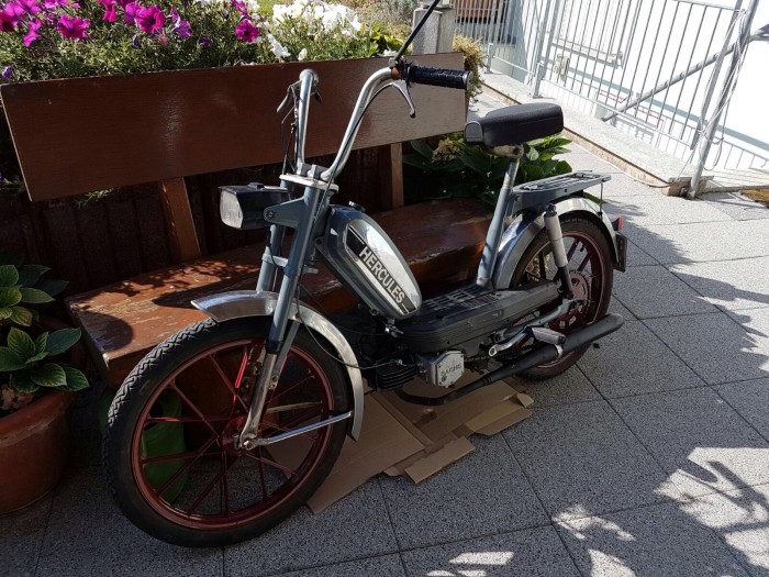

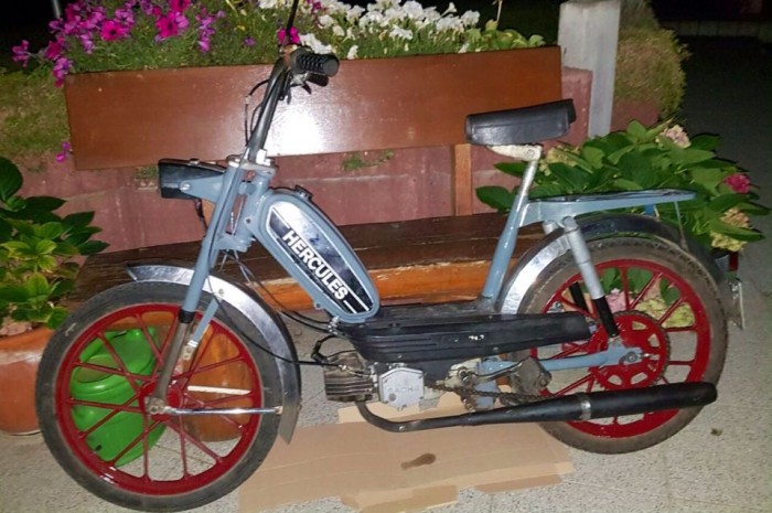

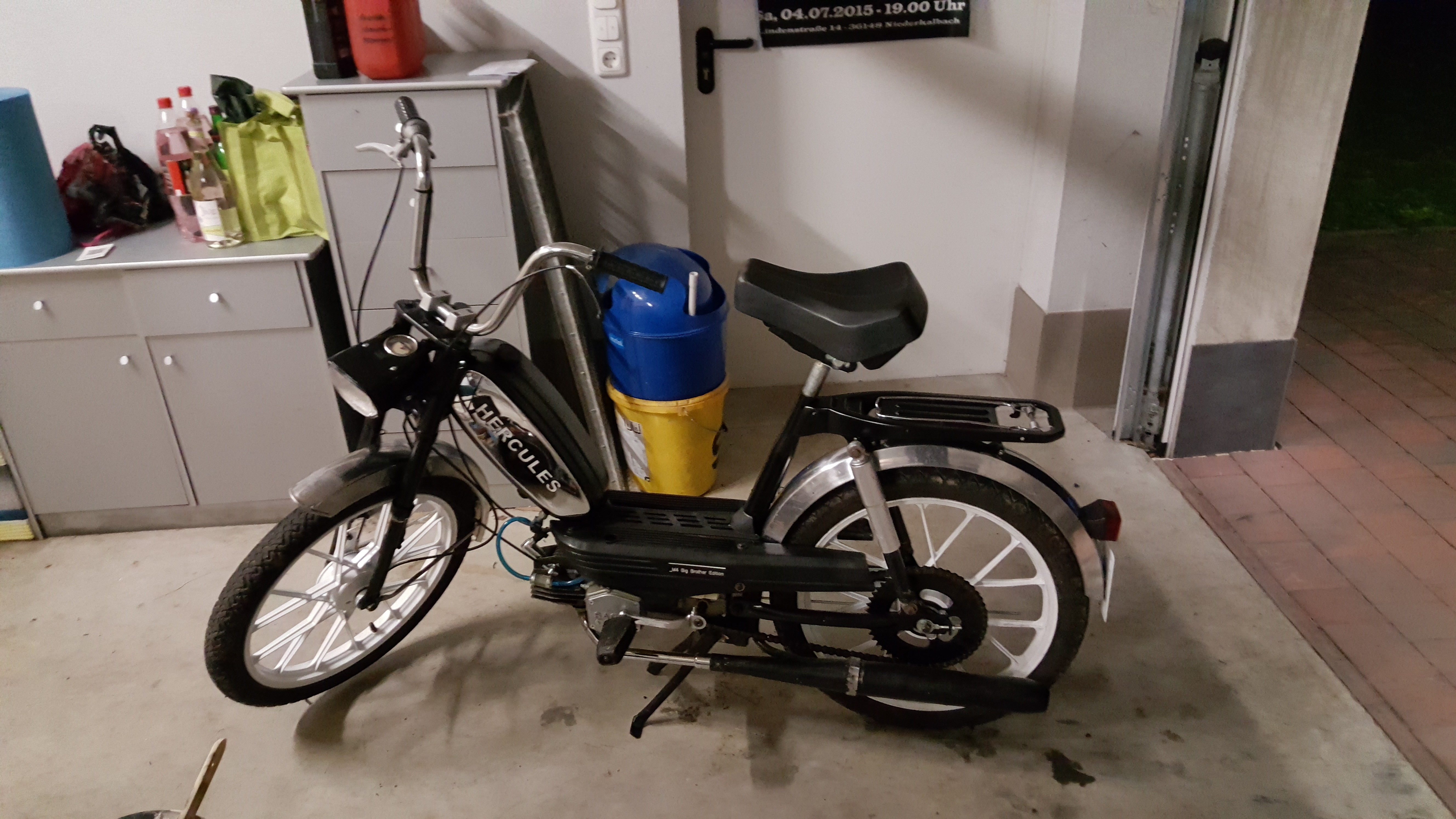

Ich stell euch mal ein paar mal ein paar vorher nachher Fotos ein. Wen es interessiert. Ich weiß schon das die original Lackierung besser gewesen aber das kann ich ja irgendwann nochmal nachholen. Hauptsache das gute alte Möff ist technisch wieder i.O. und optisch sagt mir das schon sehr zu, aktuell jedenfalls.
Ich hab den Motor jetzt soweit eingefahren: Eine Tankladung 1:30-1:40, kurze Strecken, unterschiedliche Drehzahlen. Heute hab ich dann wieder voll getankt und bin dann mal ca.4 km Vollgas gefahren um das Kerzenbild zu überprüfen. Die Kerze ist schon sehr schwarz, ich habe sie wieder gereinigt und wieder eingebaut. Liegt das jetzt an der ersten Tankladung mit mehr oder Ist der Vergaser verstellt. Ich hab vor kurzem wieder die 48 Düse eingebaut, original Luftfilter und Schwimmernadel in Mittelstellung. Deutet ja alles darauf hin das sie zu fett läuft also zu viel Sprit. Soll ich die Schwimmernadel mal eine Kerbe tiefer hängen? Wenn die Kerze schön braun ist müsste sie ja auch besser laufen oder? Also eigentlich läuft sie ja schon gut für Original, aber ein bisschen besser geht immer.
Beiträge: 8923
Re: Projekt M4
glaub kaum das das schwarz an der mühle noch org war...
wäre mir auch neu das es überhaupt irgendeine M in schwarz gab

zündschloss auf voll an,
bei nur lichtschalter reicht aus schalter auf aus zumachen,
am besten unten gelb zum lenker mal von gelb zündung abmachen
und nur gelb zündung mit regler testen
gasgeben, wenn dann spannung nicht über 15v geht, dann wird ers wohl mit nur 2 anschlüssen tun
ich kann das so nicht teten weil mir sonst meine automatik nen satz macht
moellisch007
Beiträge: 23
Registriert: 11.10.2016 15:43
Mofa/Moped: Hercules M4 BJ 1977
Re: Projekt M4
Beitrag von moellisch007 »
Ähm schwarz ist die neue Farbe das andere war gestrichen
Beiträge: 8923
Re: Projekt M4
aha, war auch nicht original
teste mal ob der mit nur anschluss an 1 + 2 regelt....oder über 15 volt geht ohne last mit genug gas
wäre gut zu wissen, denn ansonsten scheint für den regler die lichtmaschine zu schwach zu sein
moellisch007
Beiträge: 23
Re: Projekt M4
Ich teste heute mal. Ich hab ja jetzt zwei Regler, falls einer die Biege macht geht's mit dem anderen weiter.
Ich werde auch nochmal die Variante von Camaro2000 testen gelb von Zündung auf 1 GND auf 2 und von 3 auf die Lampen. Das ist irgendwie auch das Einzige was für mich wirklich Sinn macht.
Ergebnisse teile ich dann mit.
Beiträge: 8923
Re: Projekt M4
kann dir jetzt schon sagen das 3 ein eingang ist und kein ausgang....und Camaro2000 hat das genau so wie ich sagte,
denn ich hab ihm gesagt es ist am einfachsten auf jede seite der lüsterklemme ein kabel dazuzustecken, das bleibt aber der gleiche stromkreis....
geregelt wir nur 1 AC, fragt sich ob der ohne strom an 3 den eingang an 1 regelt
du musst dir das ca so vorstellen das der regler bei überspannung die halbwelle an masse legt und so die spannung drückt
das das prinzip dieser begrenzer, einfach ausgedrückt, der erzeugt eine variable last
jetzt gibt es viele regler die so aussehn wie der malaguti RMS TYP 3
die haben aber an 3 keinen ladeeingang, sondern den sogenannten senseeingang..die regeln nie ohne anschluss an 3
bei dem malaguti bin ich da nicht so sicher
denn das ist ein regler für 2 spulen, sprich da sind zwei regler drin, ein begrenzer und ein laderegler
daran das der deine so problemlos austauscht siehst ja schon was sache ist, hätte ich dir sagen können das der tausch kein problem ist, sprich für große ausfälle und billigen einkauf
ich erinner mich auch jetzt wieder dunkel das vor monaten son problem schon mal da war, weis nur nicht mehr in welchem forum, gleiches problem das wir haben, oder hatten, nach austausch des reglers gings
werde jedenfalls nicht mehr zu dem "malaguti" raten, Regler für 2 spulen anschluss brauch man eh nicht, ist nur wegen dem preis...
den habe ich jetzt wieder drin, http://www.ebay.de/itm/ULO-Spannungsreg ... 1467034183
6v regler, hält vermutlich 100 jahre, aber der preis ist unterirdisch, hab ich mal für 8eu neu bei ebay ergattert, sonst hätte ich das teil nicht, das die den überhaupt noch verkaufen können wundert mich, der hält grade mal 30w 6v lichtmaschinen aus,
halt sehr massives teil, aber reichlich veraltete elektonic
sowas ist halt original und wurde verbaut um das problem mit dem rücklicht zu lösen.
man kann das problem aber auch ohne regler lösen, indem man vorne 6v 15w halogen einbaut, das schon mal vile besseres licht, und hinten ne 12v - 6-8w birne
da ist dann halt das problem das rücklicht in unteren drehzahlen ziemlich dunkel ist
ne 12v 8w birne entspricht ca der last einer 6v 4w birne
