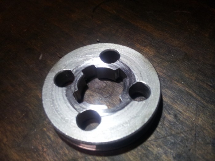

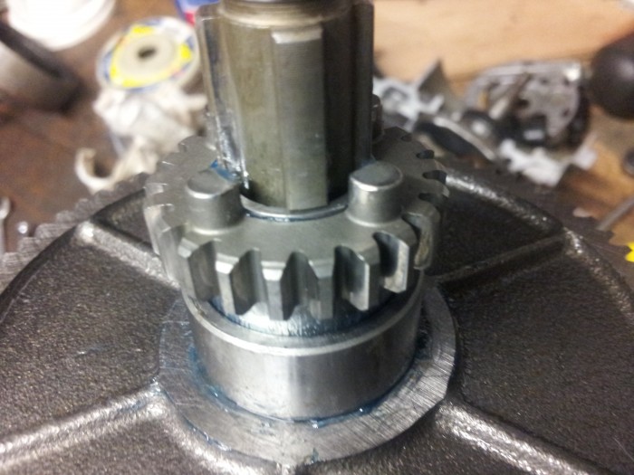

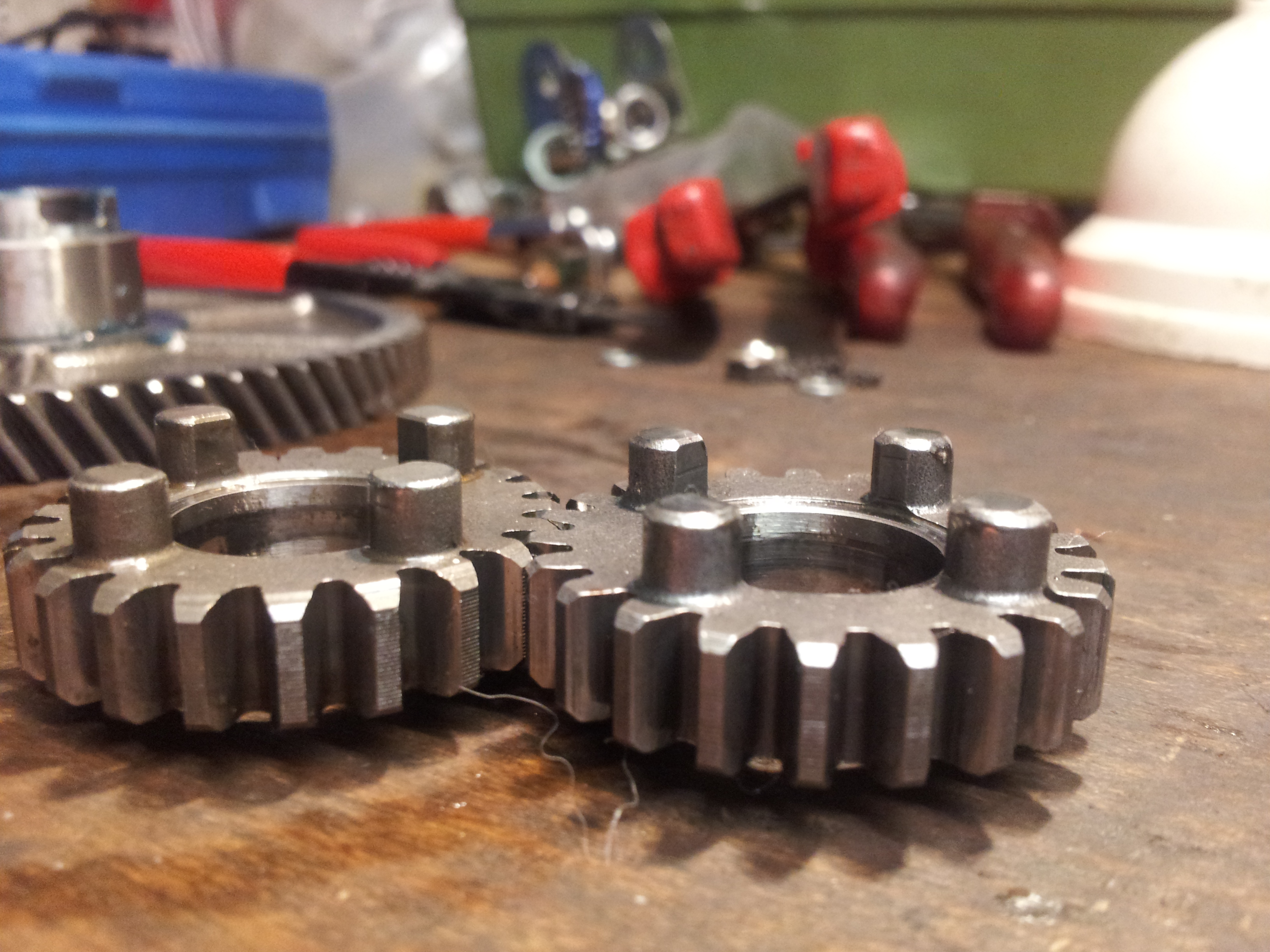

So, nun die Auflösung. Das Problem lag doch an den Mitnehmerzapfen vom zweiten Schaltrad. Scheinbar reicht hier schon der geringe Verschleiß aus, dass die Gänge herausspringen, liegt wohl auch daran, dass die Mitnehmerzapfen nicht mehr über die Mitte der Schaltscheibe eingreifen und somit die Schaltscheibe aus den Zapfen rausgleitet. Entweder sollten die Zapfen grundsätzlich länger sein oder in der Hauptwelle einseitig eine Nut in das Profil eingefräst sein, damit die Schaltscheibe mechanisch gesichert ist im jeweiligen Gang.
Zusätzlich habe ich eine Nut in die Schaltscheibe gedreht, damit die Schaltscheibe vollständig am zweiten Gangrad anliegen kann. Im "Weg" ist hierbei die 1mm starke Scheibe der Hauptwelle. Hier sind es letztendlich "nur" 0,5mm (die anderen 0,5mm verschwinden im Schaltrad) aber jedes zehntel hilft, wie man oben im Bild sieht.
Jetzt bleibt der zweite Gang einwandfrei drinnen
