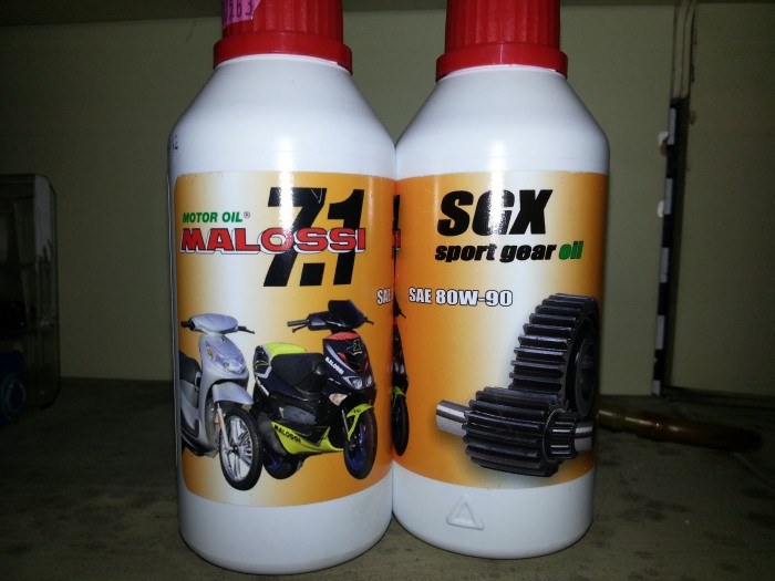

Eine kurze Frage zum Öl.
Ihr, bzw. Carinona habt mir ja in diesem Thread schon ein Öl empfohlen. Aber ist das auch das Öl für die 2 Gang Modelle?
Dort steht nämlich Automatiköl. Schlag mich wenn es eine blöde Frage ist, möchte nur nichts falsch machen. :oops:
Diesen Artikel hattest du empfohlen. Das ist auch richtig oder? :

das atf geht fürs schaltgetriebe
das malossi SAE 80W.90 API-GL4/GL5 sgx, gear öl geht auch fürs getriebe
in den tankt gehört 2 takt öl und kein motoröl

Schalgetriebe? Damit meinst du das Getriebeöl oder?
Beiträge: 9023
Re: Projekt Prima/Optima? '83 Bastler-Hammerprojekt
ja
das andere 7.1 öl ist scheinbar motoröl für 4 takter, das geht dann für nix beim 2 takter
sollte da noch norm
jaso ma
könnte man es auch fürs getriebe nehmen
aber das sea80-90 getrieböl ist da klar die bessere wahl

Das ist die gleiche Flasche. Ich habs nur so hingestellt damit man den ganzen Namen sieht.
Aber jetzt wo du es sagst, schaue ich später nochmal :D direkt verunsichert :P :P :D

wenns das öl ist gehts für getriebe, sieh auf die normen
http://www.sip-scootershop.com/en/produ ... _m7613468b
darum gehts API-GL4/GL5
es muss auch api gl-4 draufstehn
dann gehts fürs getriebe
das atf ist aber besser, es kuppelt besser, trennt besser, klackt weniger, hatte schon meinen grund für den atf link
und das sae wird im winter steif, dann trennt die kupplung schlecht

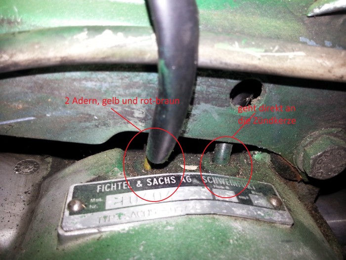

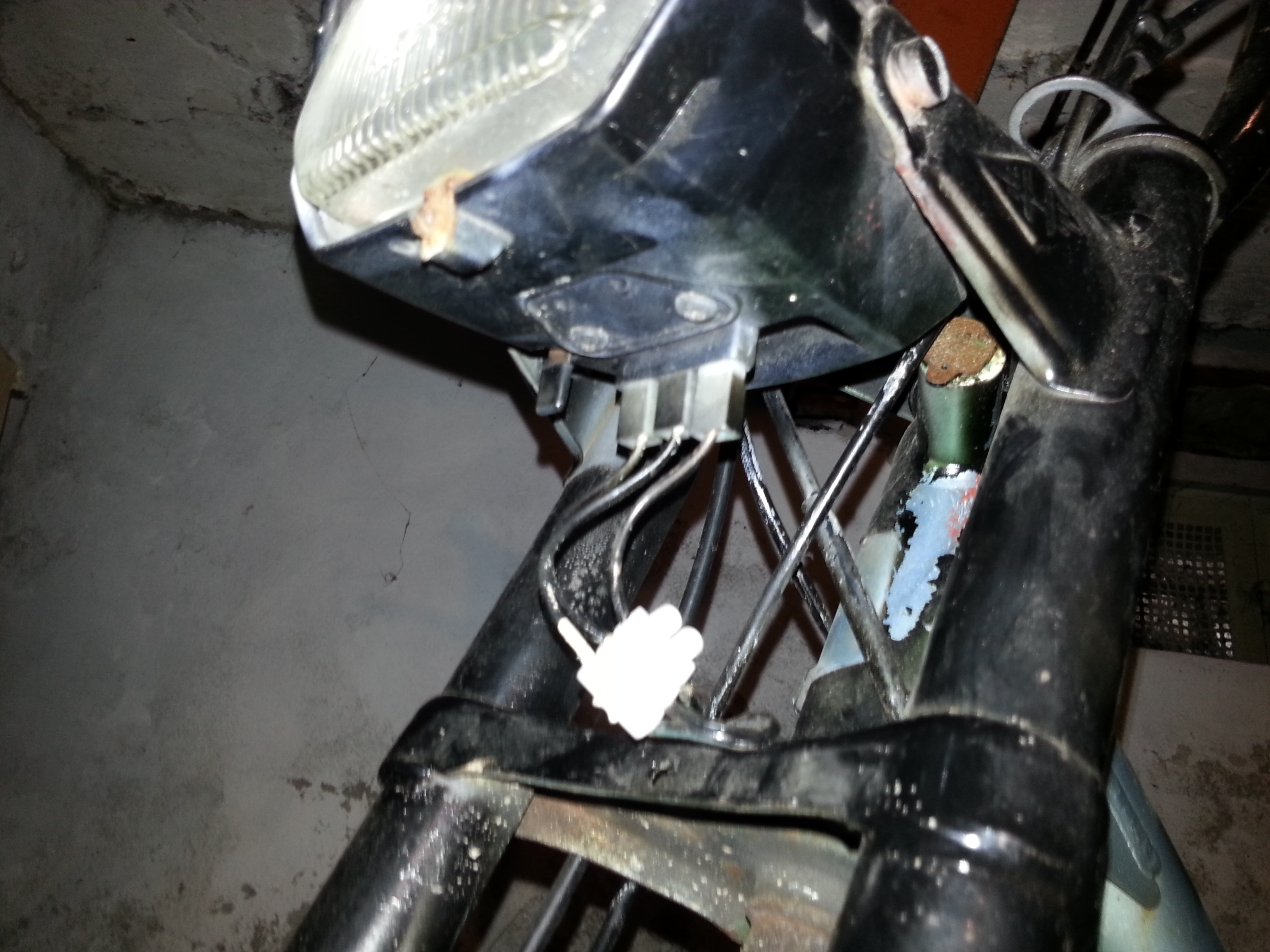

Nochmal ne Frage zur Elektrik.
Ich habe ja von carinona ein Bild zur Verlegung der Kabel bekommen. Jetzt habe ich folgendes Problem.
Aus meiner Zündung gehen 2 Kabel raus. Und das Eine geht direkt per Zündkerzenstecker auf die Kerze.Das andere sind halt 2 Adern (gelb & rot-braun).
Nebenbei habe ich nur 3 Anschlusse an meiner "Konsole" und nicht 4. Fällt durch die direkte Anbindung des Kerzensteckers an die Zündung der Kurzschluss-Kontakt an der "Konsole" weg?
Bin etwas überfragt. Hier 2 Bilder um mein Problem besser zu verstehen.

rot-braun wird dann vermutlich das abstellkabel sein
halt rotbraun an metall an der mühle, wenn se ausgeht wars das
was wegfällt an der lampe ist braun masse, die alten haben kein extra massekabel, die holen masse über das blech der lampe
das abstellkabel muss an der anschluss den der knopf unter der lampe mit dem blech der lampe verbindet
grau muss an den anschluss der immer mit der birne vorne verbunden ist
der dann noch frei ist, ist gelb, das ist dann nicht mit grau und licht vorne verbunden wenn der lichtschalter offen ist.
das sind die alten schaltpläne
http://www.herculesig.de/Plaene/SchaltplanMF3.zip
kabelfarben können unterschiedlich sein, aber egal, gelb ist gelb lichtstrom und grau meist rücklicht
und das kerzenkabel bleibt kerze
das zweite außer gelb ist bei einer unterbrecherzündung zu 9999.9% das abstellkabel/kurzschlusskabel
