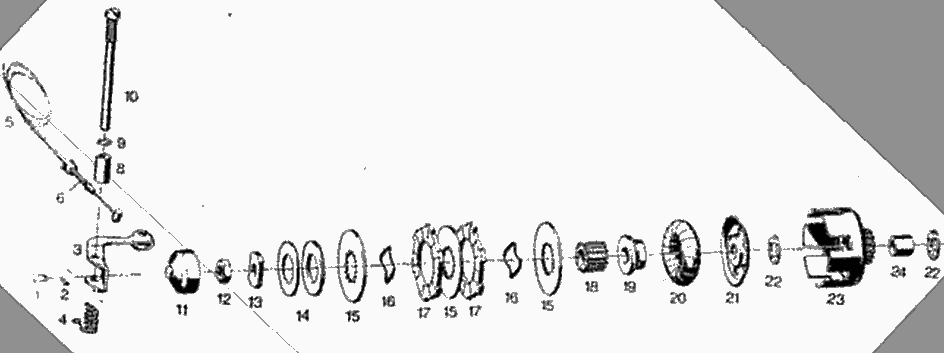

hab noch keine Automatic-Kupplung zerlegt aber vielleicht kannst du an Hand dieser Zeichnung nochmal die Reihenfolge und das Vorhandensein aller Teile kontrollieren.
Die Reparaturanleitung kennst du ja bestimmt.

es sind auch noch ausgleichsscheiben außen hinter der mutter
auf der skizze nr14 http://www.technik-ostfriese.com/techni ... nung/4.php
http://www.mopedparts.de/bp/hercules-sa ... ?info=2148
das vertikalspiel der automatikkupplung muss stimmen, sonst funktioniert die nicht
das spiel ist 0,4-0,6mm
ist das spiel zu klein kuppelt sie nicht aus, ist es zu groß rutscht die kupplung oder greift gar nicht
sprich wenn kuppungspaket fest von der mutter zum motor drückst muss an der mutter das spiel entstehn
mittelfeste flüssige schraubensicher an mutter und mit 35Nm anziehn wenn spiel stimmt
kannst es auch erst ohne schraubensicherung testen, aber zum fahren muss die dran sonst dreht sich die mutter auf

fliehkraftgewicht richtig einbauen...gibt reparaturanleitung beim ostfriese
fest steht ...wenn das vertiaklspile stimmt , dann presst das fleihkrafgewicht die lamellen zusammen ab ca 1500upm

fliehkraftversteller, vor dem einbau plan aufgestoßen wies in der anleitung steht?
wenn dann der rest noch stimmt, kanns ja nur noch am fliehkrafversteller liegen
die kupplung ruckt sonst schon bei leicht erhöhtem standgas
kannst auch vertikalspiel 0,3mm probieren
