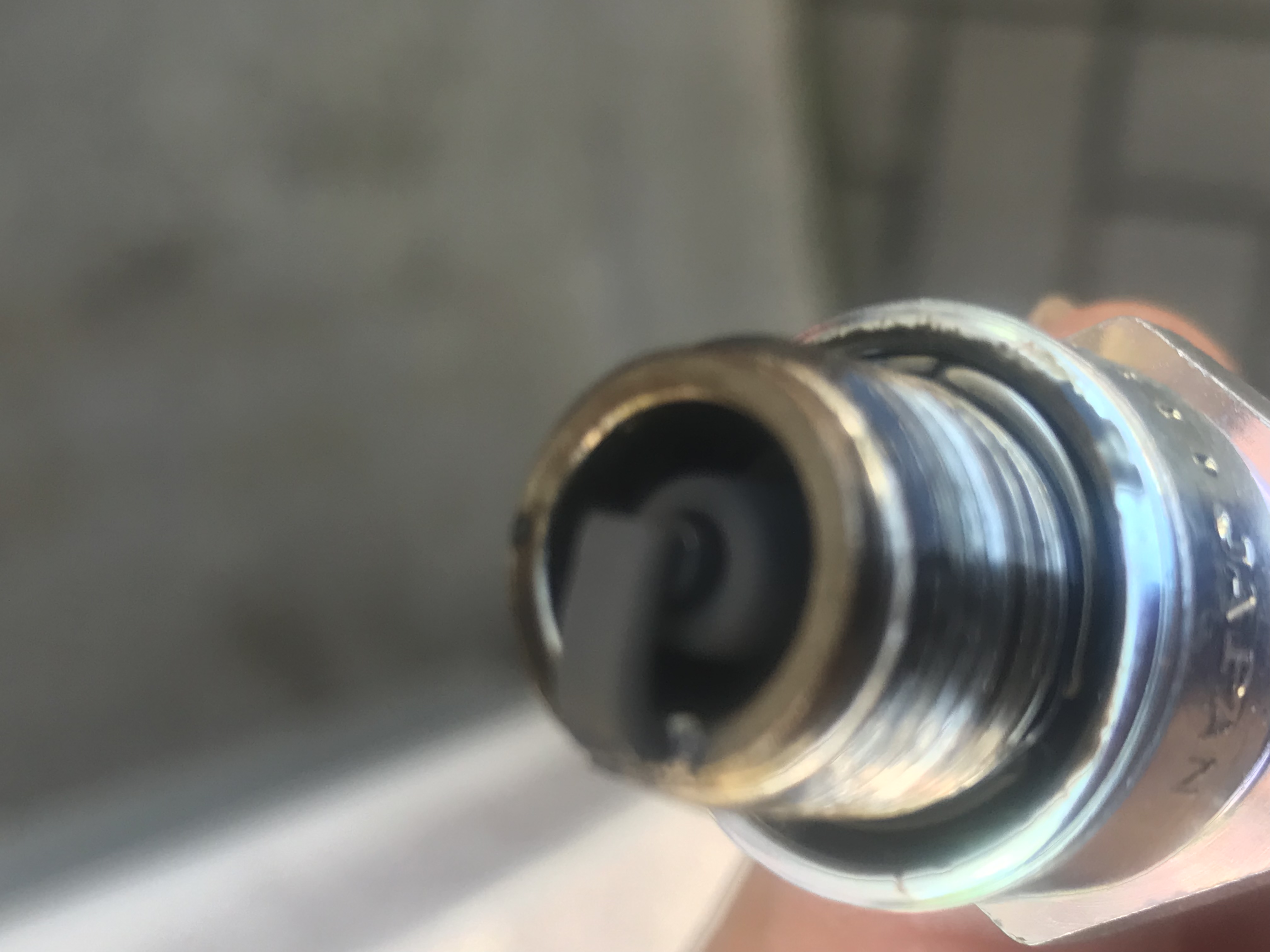

Was sagt ihr. Läuft etwas zu fett oder
Düse ist eine 58er drin im 12er vergaser
Beiträge: 9115
Re: Prima 5 dreht leer durch beim antreten
fragt sich ob das schon nach 3-5km vollgas war...
ohne lange vollgasfahrt kannst zu kerzenbild nix sagen
wenn das also keine vollgastrecke war...dann warte einfach ab...solange die kerze nicht weiter verußt und zündstörungen bekommt gehts so

Waren fast 15 km
Also nicht direkt Vollgas
Ist ja noch nicht eingefahren
Aber langsam immer höher gedreht
Nur eben noch nicht Vollgas
Ich habe bei 40km/h aufgehört
Ist ja ne Automatik mit 11/50 Übersetzung
