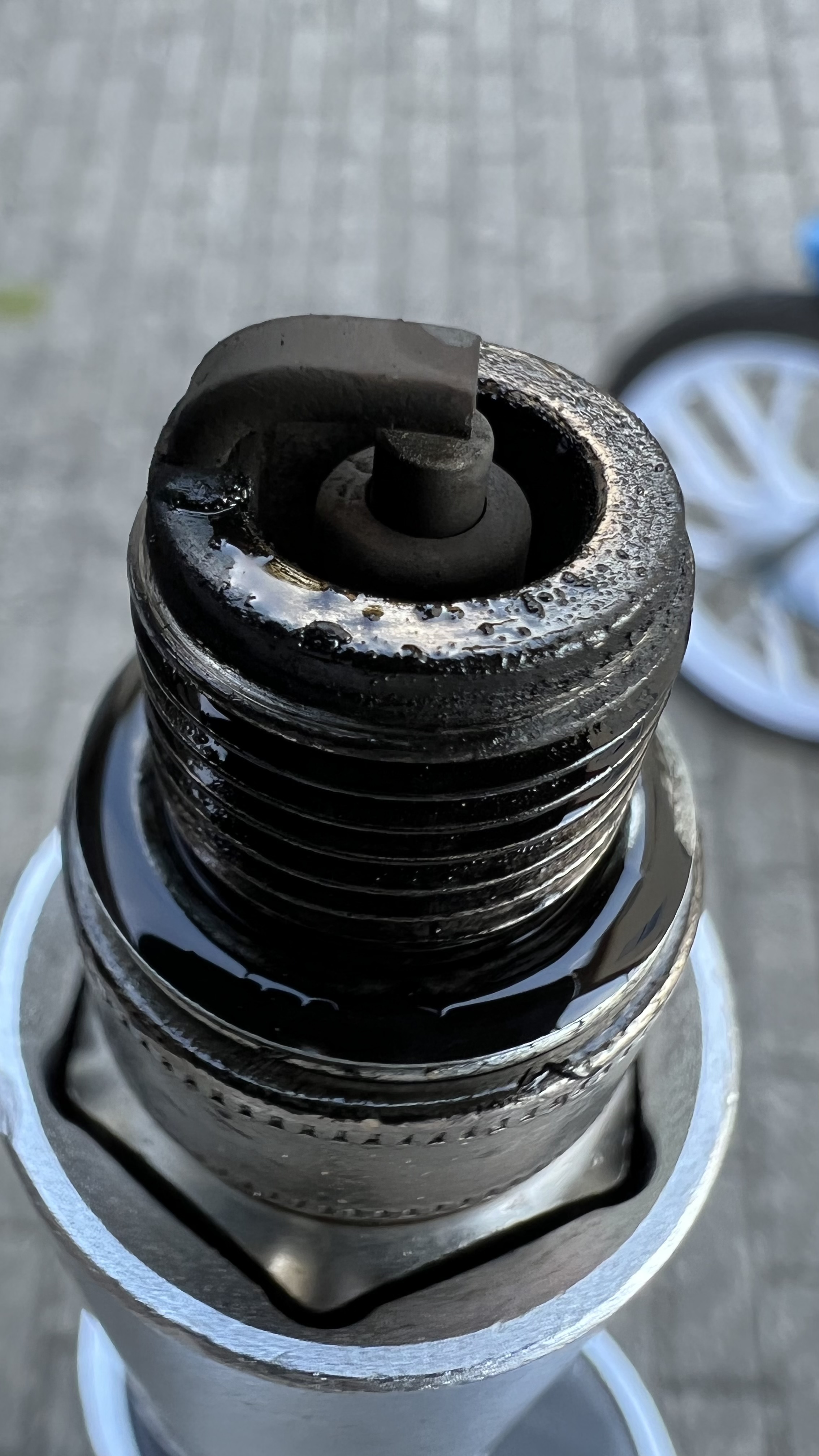

So sieht die Kerze aktuell aus.
Im Stand ist die nicht länger gelaufen.
Wir mussten den Bosch Kondensator gestern ziemlich rein „pressen“, weil er etwas dicker war. Ggf. wurde er dabei beschädigt ?!?
Beiträge: 9171
die ist zu lange im stand gelaufen..oder es gibt zündstörungen oder düse ist zu groß oder vergaser macht problem
diese kerze ist eigentlich zündunfähig, sauber machen mit drahtbürste
mach die düse 50 rein...und fahr dann mal
aber sieh dann zu sicherheit wieder kerze an
das dauert min 10km bis das sich wieder einigermaßen freibrennt
und auch nicht zu viel öl in tank, nicht mehr als 1:35
hoffe die zündung steht nicht auf zu spät
das ist ne menge ruß da an der kerze...zuviel
was da an der kerze ist baut sich auch im zylinder auf
die mühle auch nicht untertourig fahren

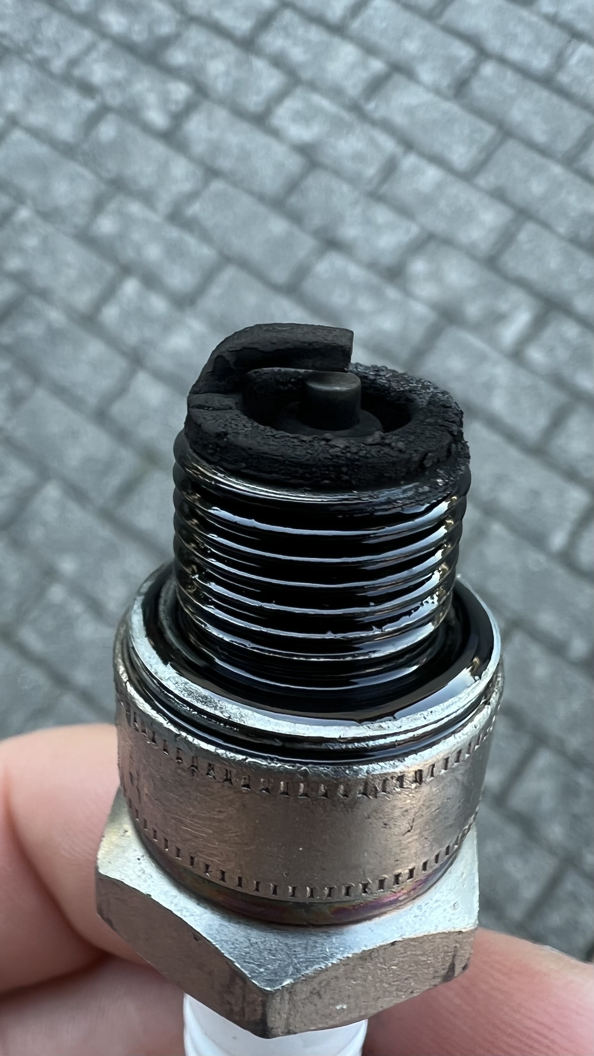

Nach 10 KM mit 50er Düse und Mofa Luftfilter.
Denke das passt fürs erste oder?
Beiträge: 9171
das muss noch heller werden...
also später nochmals nachsehn was da ist...
zumindest ist da nix zu mager an der kerze ... aber braun ist was anderes als schwarz
so wie die aber vorher aussah , das muss die ja erstmal verbrennen
du musst halt drauf achten das die mit der düse 50 nicht zu helle wird..
ich vermute nicht... aber zur sicherheit demnächst nochmal nachsehn
ist das loch jetzt weg?
