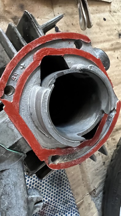

Abgedichtet. Und ein Foto vom geholten Zylinder.
Beiträge: 9170
dick genug die paste..hätte man dichtung wohl nicht noch einreiben müssen,,,hast hoffentlich nicht trockenen lassen sondern gleich weiter..
also wenn das nicht dicht wird...wüßt ich nicht warum
dann muss das ding einbauen ohne dichtung und mal ne led durchs kerzenloch abseilen...dann ishet in deunklem raum ob da unten nen spalt ist

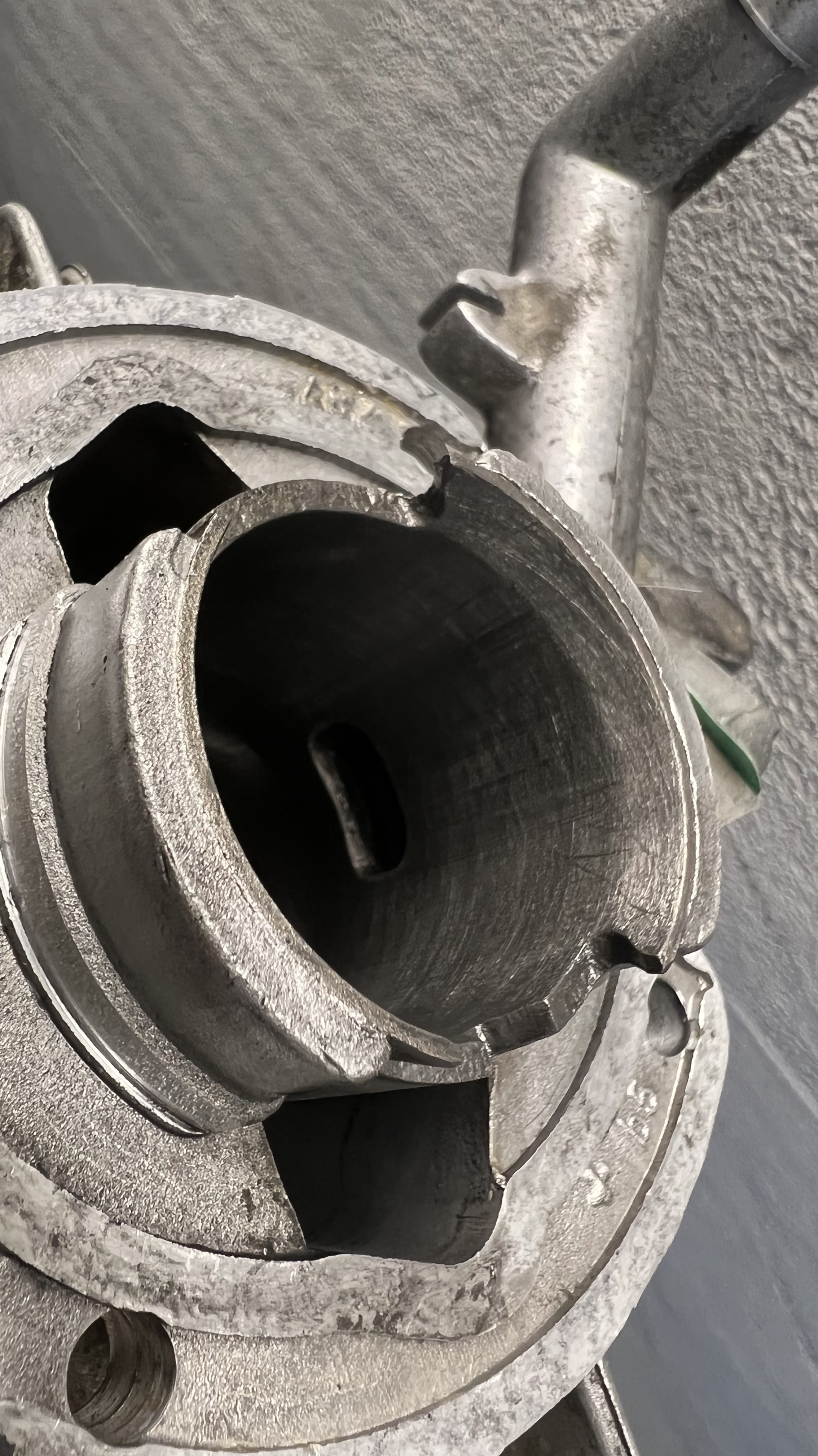

im zylinder sieht man noch alte laufspuren, aber nicht mehr so stark und die ringe die ich vorher träumte seh ich nicht mehr.
..frage mich ob die laufspuren wären wenn man das länger benutzt hätte,,,
ich hab noch ne zylinder mit ner kleinen fehlstelle, überlege ob das damit rausgeht.....vermutlich nicht, müßte ich wohl mit 120 körnung anfangen...
aber für die honspuren ist das einwandfrei und hat sich dann ja schon bezahlt gemacht

Ich würde dir die Bürste gerne zur Verfügung stellen. Dann kannst du testen. Ich bin nach 10/15 Mal auf und ab im Zylinder etwas erschrocken, was da runter kam… die Zylinderwand war blank, also vom Material her.

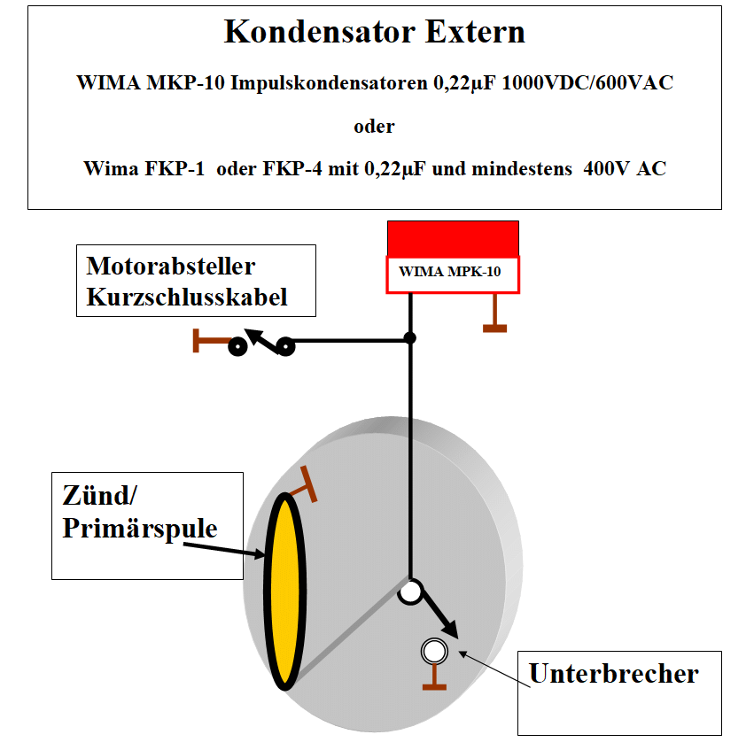

Wo komme ich am besten auf Masse? Einfach irgendwo an den Rahmen?
Würde 1 Kabel von der Zündung raus führen und die Masse am Rahmen herstellen. Oder würdest du Masse mit der Zündungsgrundplatte herstellen?
Beiträge: 9170
ringkabelstecker mit an zylindermutter
und ringkabelschuh an den massepunkt der mühle...wo der halter für die lüsterklemme ist.
dann einen ringkabelstecker noch an massepunkt dazu und mit kabel an kondensator
https://www.ebay.de/itm/152496317691?ha ... R77jlZHfYA
so im prinzip hats sachs später gemacht bei masse für außenliegende zündspule
https://www.50er-forum.de/attachments/p ... -jpg.3039/
so umgehst auch die gummilager am motor
von dem masse punkt hat sachs dann auch noch massekabel hoch und hinter verlegt..als das cockpit und plastescheinwerfer kam
gibt auch stecklaschen zum anschrauben bzw Flachstecker-Ringösen
beispiel für 6mm bolzen
https://www.ebay.de/itm/183749321634
https://www.ebay.de/itm/154488934067?ha ... R6alrpLfYA
https://www.ebay.de/itm/154932381654?ha ... R46j1pHfYA
gibt auch leute die haben in stück blech passendes loch gebohrt und der rest passend gefeilt und dann an stehbolzen
https://www.battery-kutter.de/main/imag ... 416739.jpg
finde aber ringkabelschuh tuts..ich muss das ja nicht dauernd abmachen..und der bekommt sicher keinen wackelkontakt
