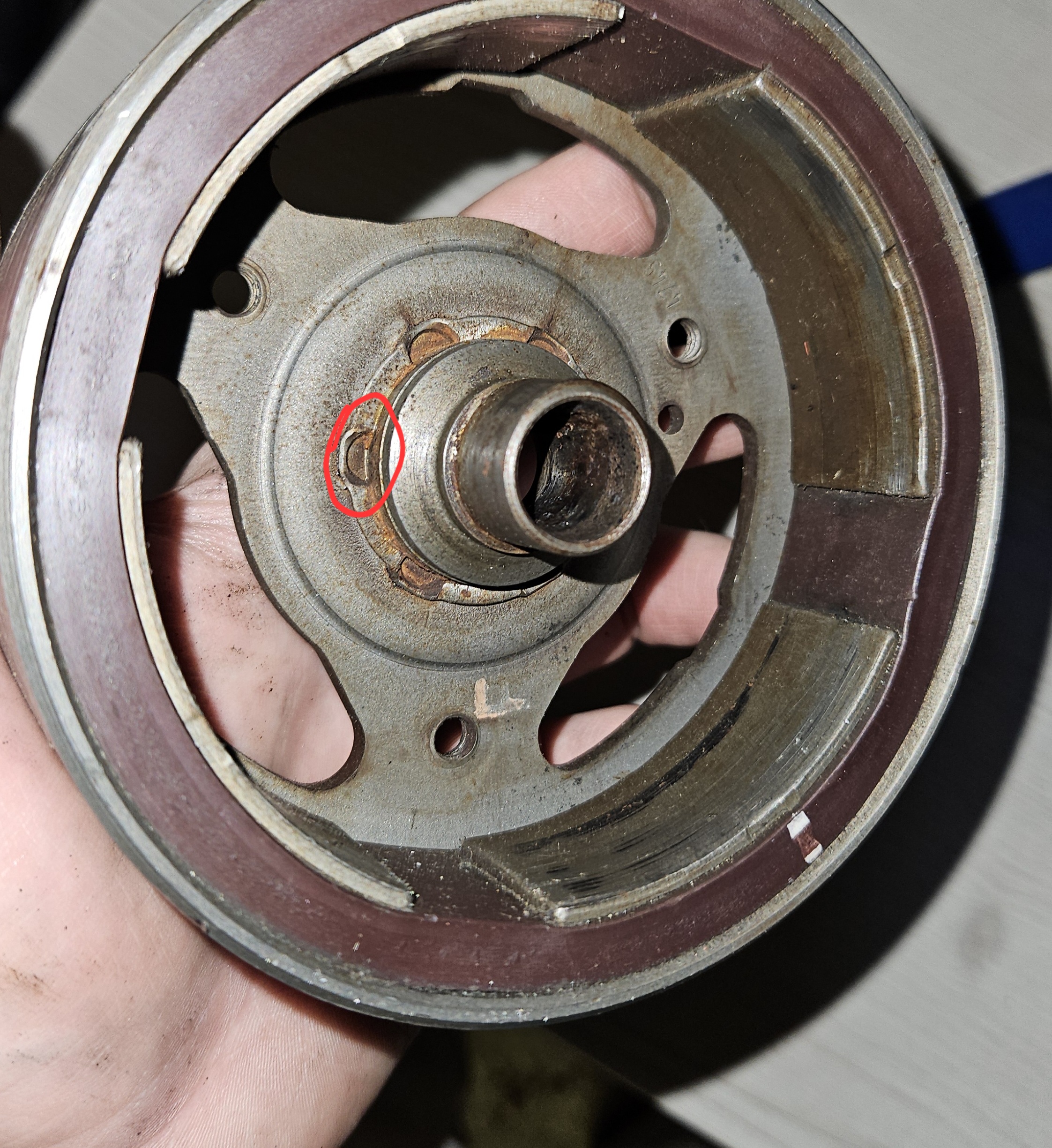

Also hier Polrad, was mich halt wundert, ist diese schiefe Bahn...

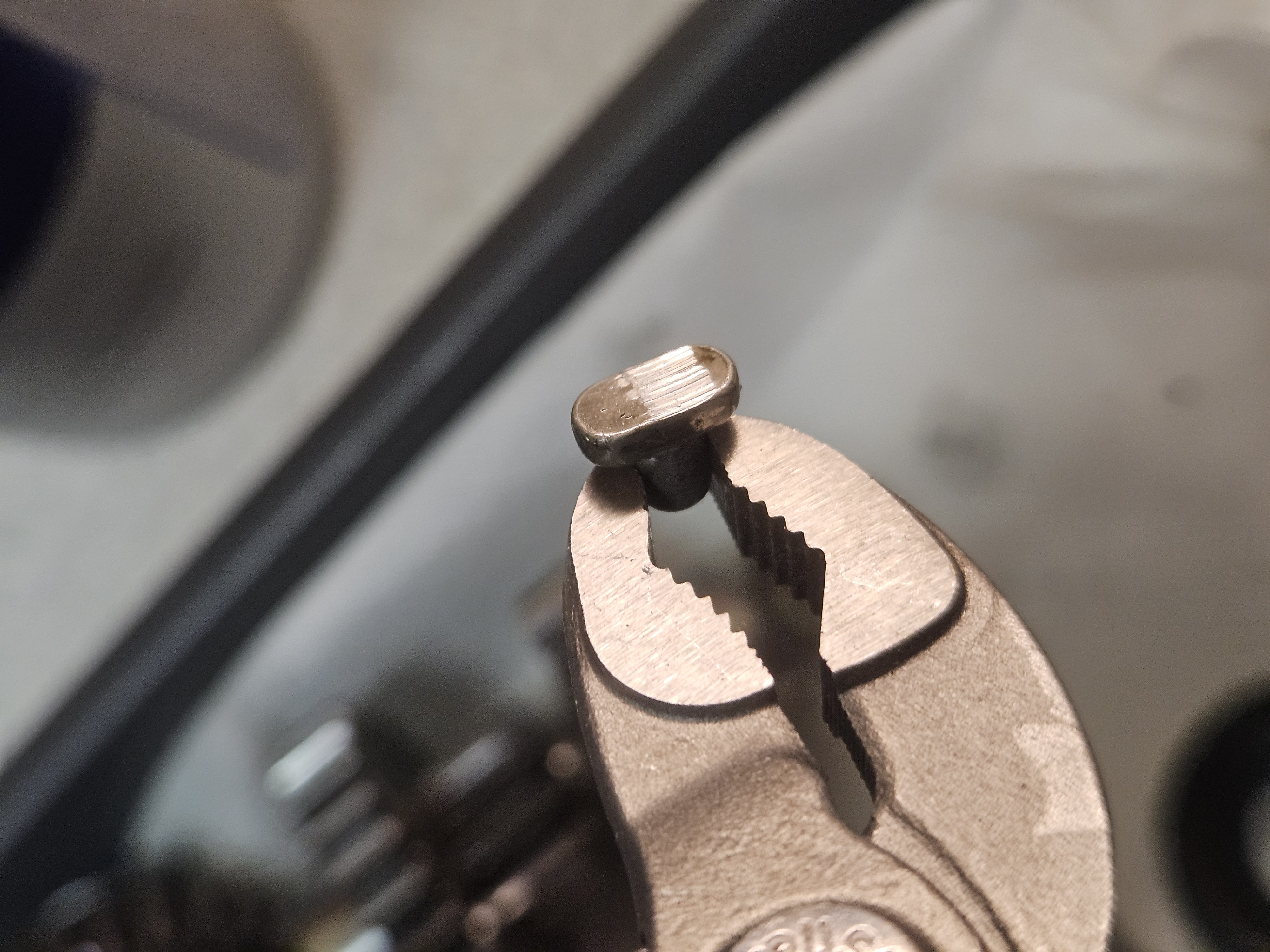

Ansonsten hat ein Nutenstein so komische Schleifspuren, ist das normal?
Danke für die Links!
Beiträge: 9144
ka wieso die schleifspuren an den nutensteinen da sind, sollte funktion aber noch nicht beinträchtigen

schiefe bahn, meinst die nut im polrad,, das war wohl ein pfuscher mit gewalt. oder polradkeil abgeschert...evtl war das auch folge von kolbenstecker

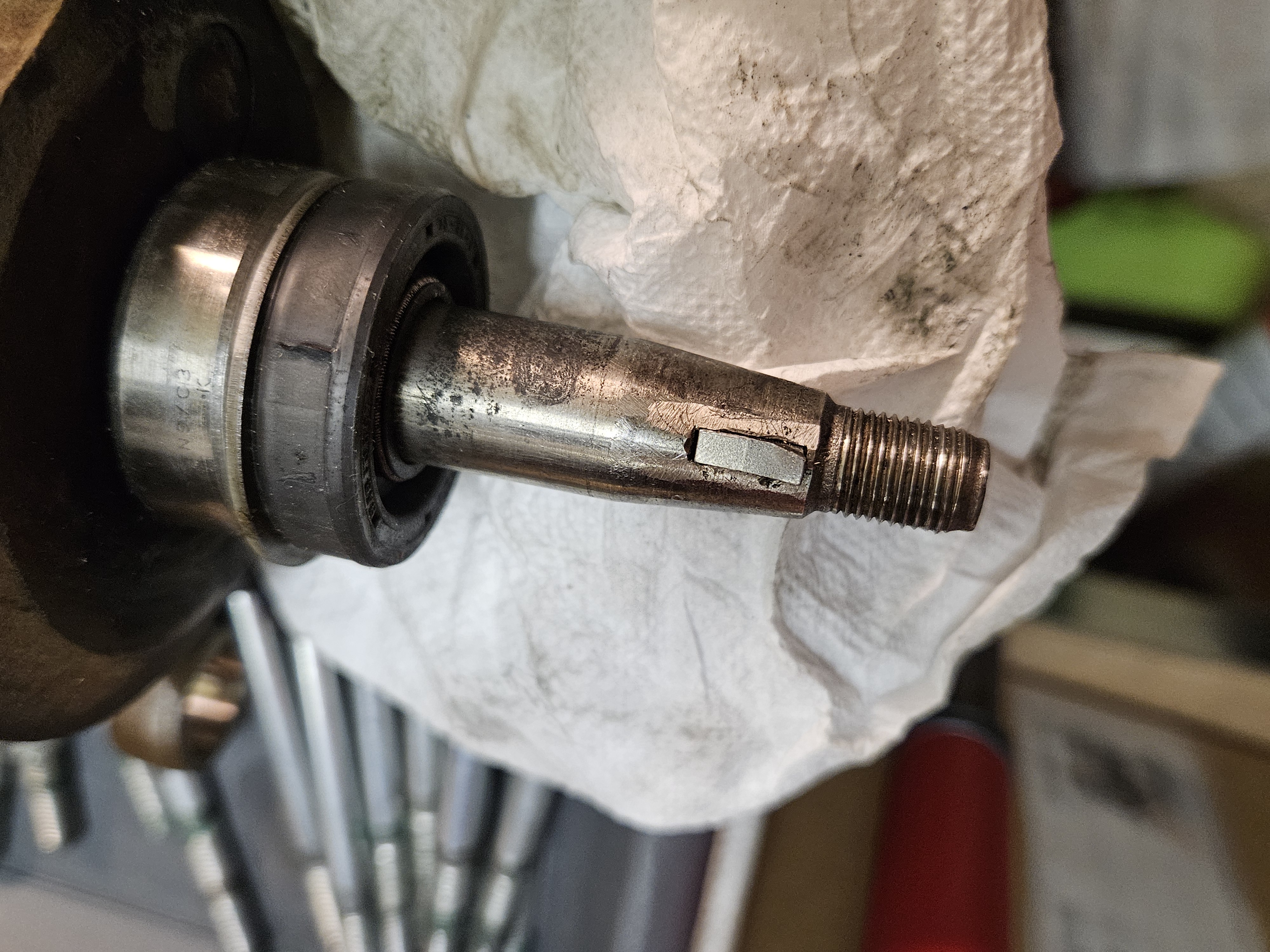

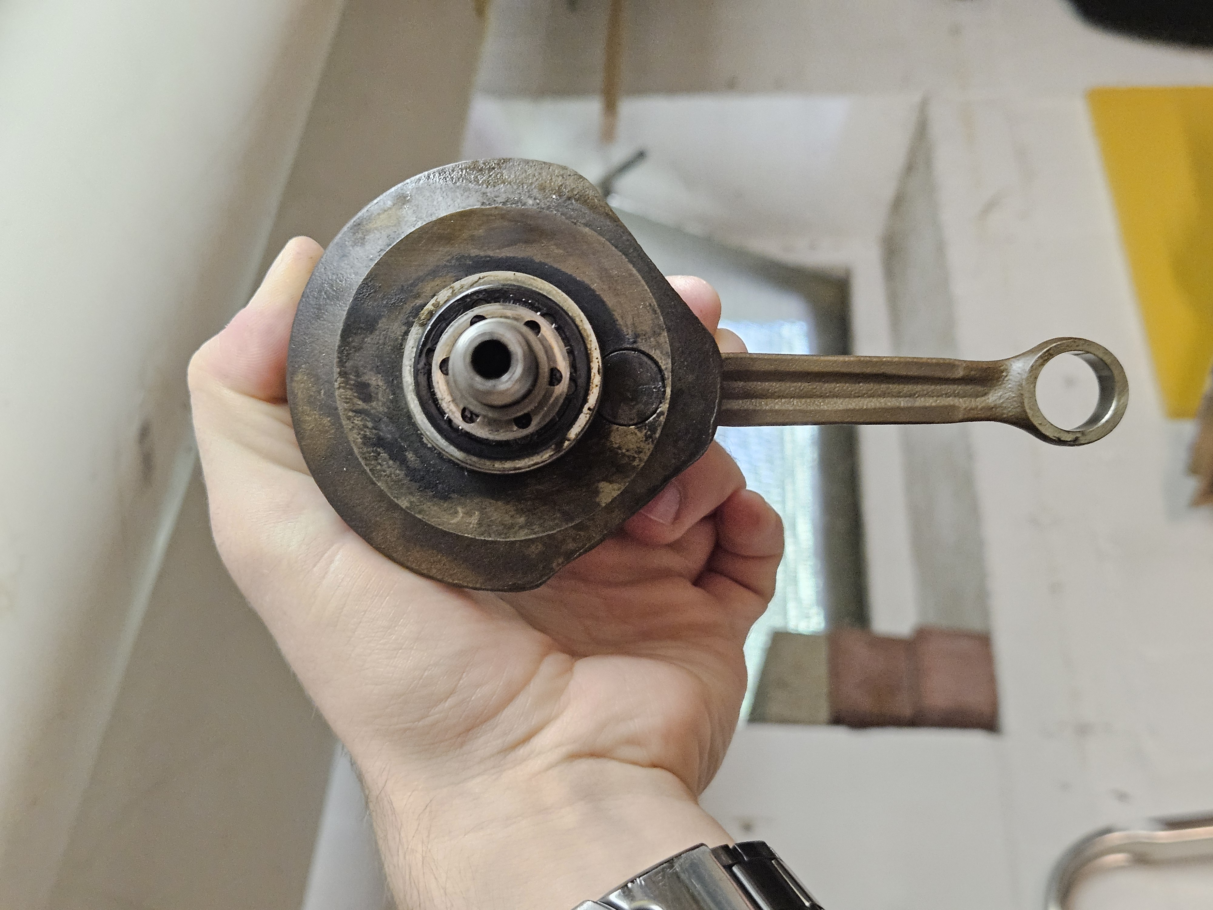

Ja der Keil hat auch eine Macke und die Welle wurde anscheinend mal geschliffen oder so da beim Keil
Kurbelwelle Konus
Kurbelwelle Konus
Kurbelwelle Konus
Kurbelwelle Konus

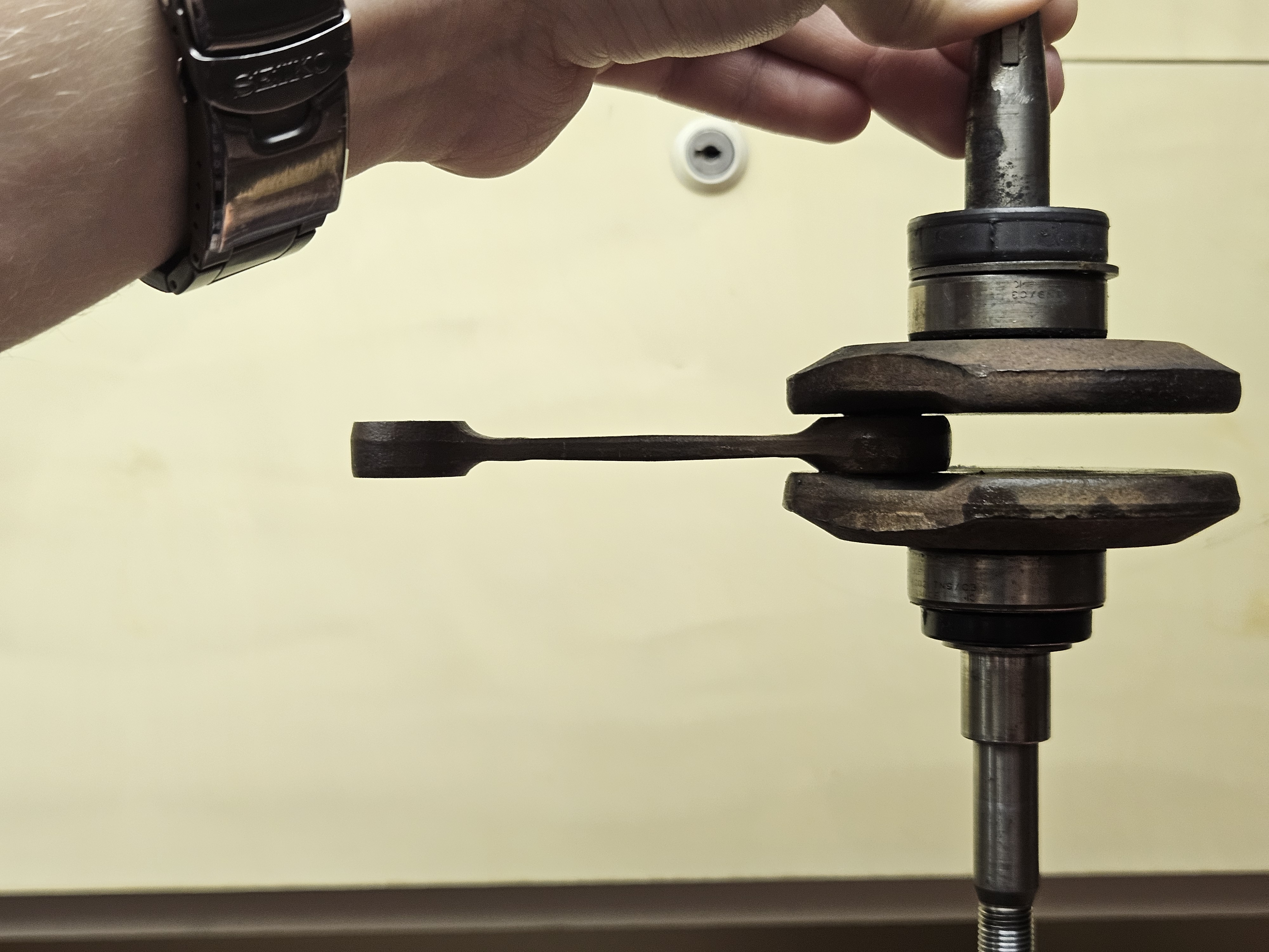

Pleuel sieht gerade aus.
Pleuel
Pleuel
Pleuel
Pleuel

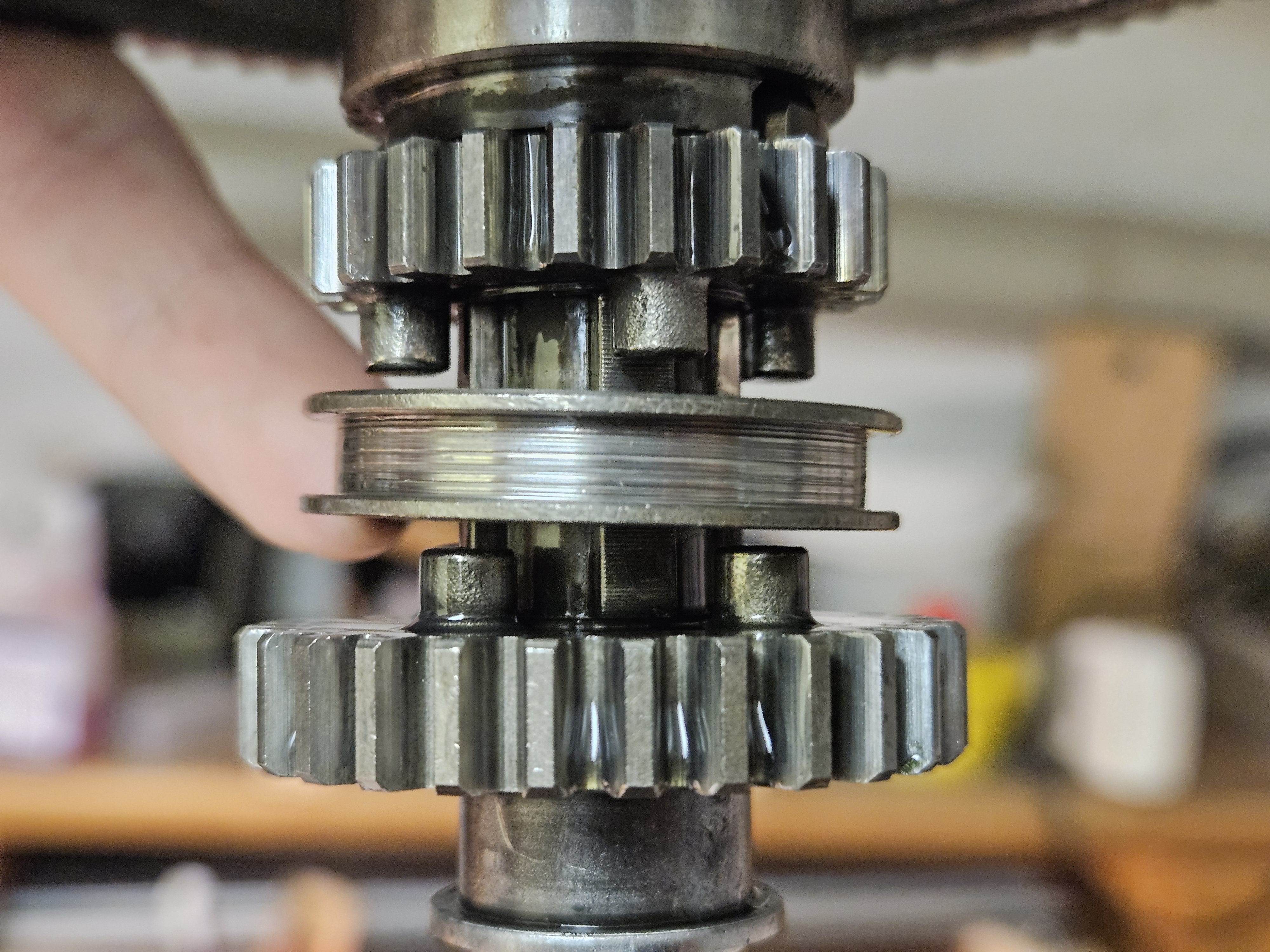

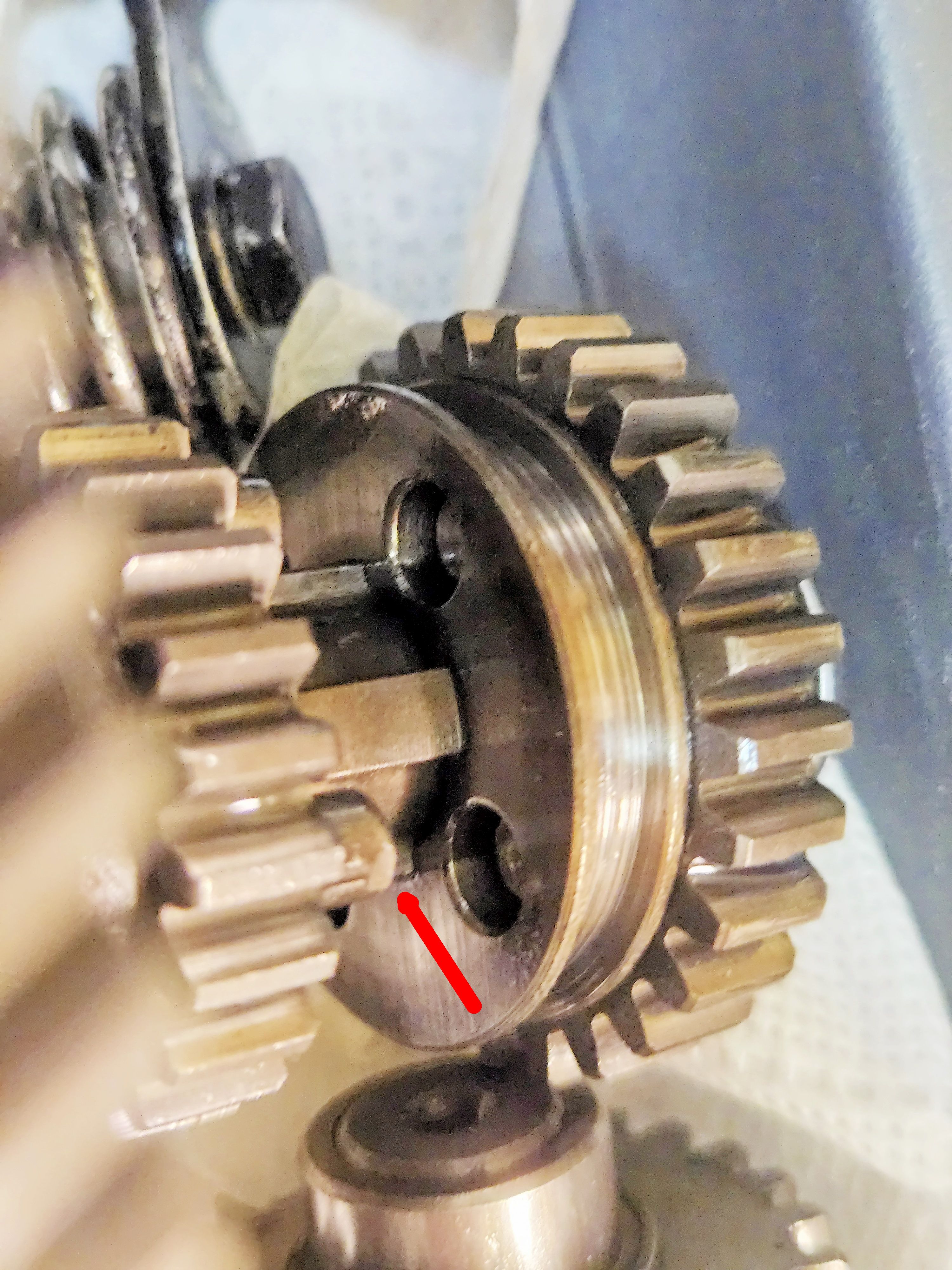

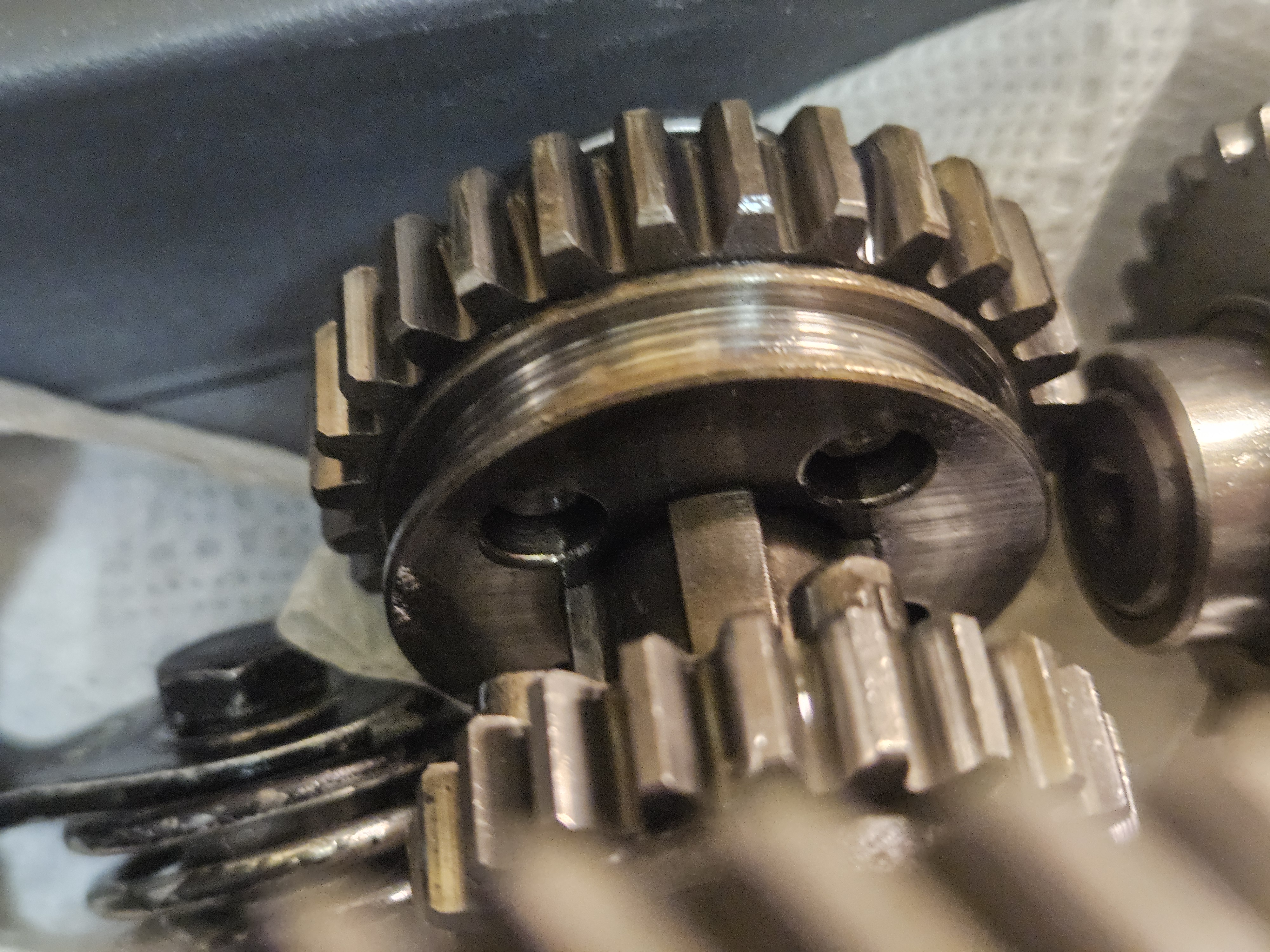

Grad dein Bild gesehen vom Schaltzapfen, was meinst du mit dem Pfeil, diese Kerbe? Also da ist eine Kerbe oder soeine Falz oder wie das heißt. Oder muss das nicht so sein und ist Abnutzung?
Schaltzapfen(auf dem Bild sieht man die nicht):
Schaltzapfen
Schaltzapfen

Beiträge: 9144
pleuel und schaltzapfen sehn ok aus, der pfeil zeigt auf abutzung.. aber das ist nicht viel.. der rest sieht gut aus..gut genug..
der gang wird wegen dem spiel wohl gesprungen sein.
der konus geht auch noch,
aber dort wo der wellendichtring läuft muss aber alles glatt sein...sonst lappen ...streifen und deine polierpaste und etwas glätten
wenn es da defekt ist wirds nicht mehr dicht
ansonsten umwickel den wellenstumpf mit tesa vorm aufschieben vom dichtring... ansonsten wirkt das wie ne feile

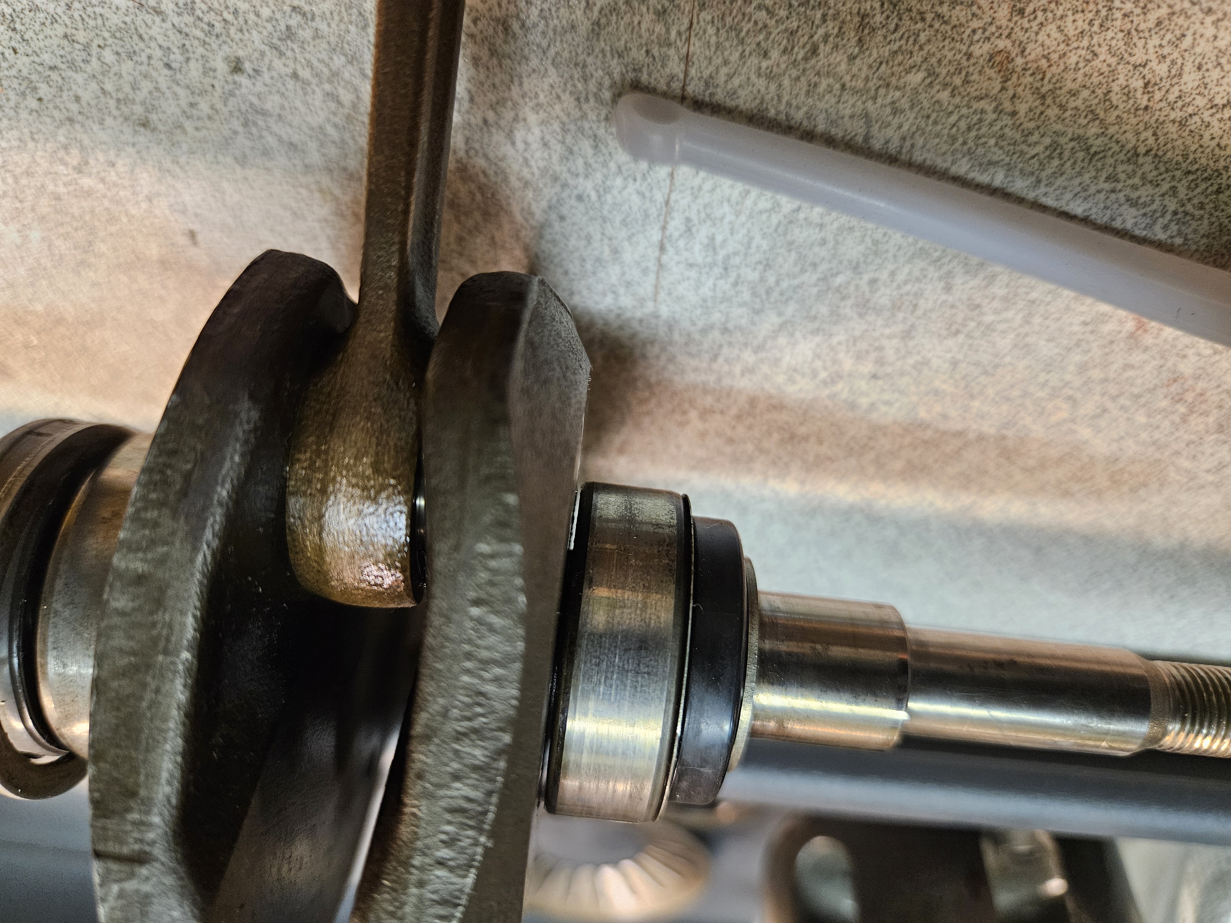

also wenn auch dass untere pleuellager ok ist, kein rost drin...
ansonsten siehts fast so aus als sind keine distanzringe zwischen kurbelwange und lager , aber das kann täuschen ...
den gegenschaden zu dem schrägen im polrad siehst ja an der nut in der welle. und scheinbar auch am keil,
ist aber unerheblich da der keil nichts hält und nur eine montagehilfe ist

Ich denke das Pleuellager ist gut, also es bewegt sich sehr freigängig eigentlich
Zwischen Lager und Kurbelwangen sind Scheiben, die Welle hatte auch kein Spiel, aber ich achte spätestens beim Zusammenbau nochmal überall darauf

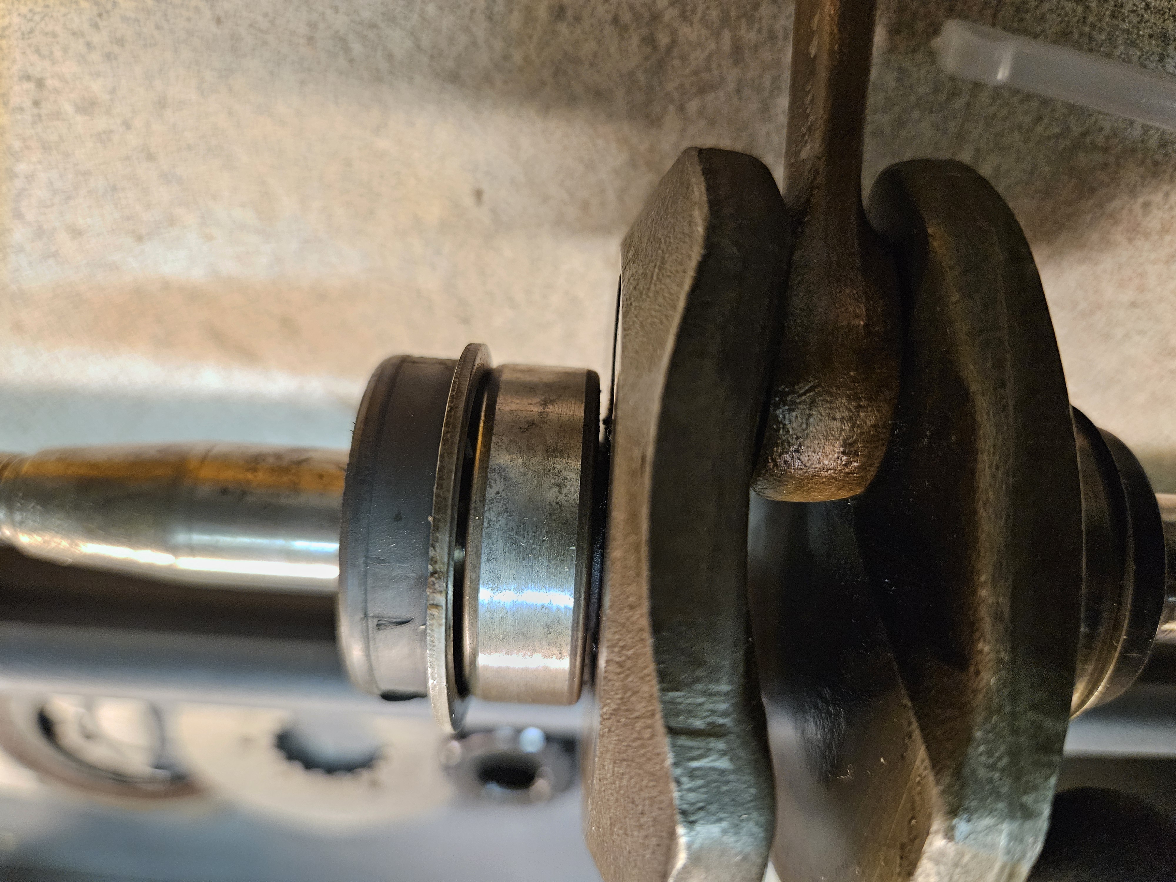

Zwischen Wangen und Lager sind tatsächlich keine Distanzringe, hab ich mich falsch erinnert
Aber das hat überhaupt kein Spiel, wenn ichs reinsetze
Zwischen Lager und Wellendichtring ist eine Distanzscheibe
Auf Zündseite ist das Lager aber nicht bis zur Wange aufgeschoben, macht das was aus? Das hat doch auch Einfluss auf das Spiel oder nicht?
Beiträge: 9144
die müssen doch eh runter, sinn los altes zeug dranzulasse und motor wieder zu zu machen
aber mach wie du es willst
kann sein das ein absatz an der welle ist und lager gar nicht ganz ran geht, weis nicht wie die ohne lager ausieht
und nachmessen ob das maß stimmt, ich geh bei der mühle überall von pfusch aus
glaub kaum das sich was am einbaumaß geändert hat...dann hätten die nämlich neue gussformen für den motor machen müssen
das einbaumaß der welle muss stimmen damit das pleuel senkrecht in der mitte vom zylinder läuft, die welle zentriert ist
und die passscheiben gehören normal da hinter die lager , 0,5mm auf kupplungseite und der rest auf zündungseite..
der spalt ist nebenbei auch wichtig das da öl an die lager kommt, spalt ist bei dir ja da...

Die Lager sehen aber nicht so aus als ob die getauscht wurden, auf jeden Fall nicht kürzlich. Oder?
Beiträge: 9144
neu sieht da nix aus,, auch der wellendichtring nicht
es bleibt sich aber egal,,, wenn mans nicht weis macht mans, son lager kost 2,5euro
es sei denn man hat das hobby den motor öfters aufzumachen
könnte sein das die lager nicht mehr original sind..teilweise wurden im ostblock C4 lager mit kunstoffkäfig verbaut,

Und ich habe auch nicht vor den Motor nochmal aufzumachen. Ich werd alles nach Zeichnung, Einbaumaße, Anleitung und Erklärung von Dieter Koob und von dir Carinona zusammenbauen und alle Tipps die ich von dir bekommen habe berücksichtigen.
Beiträge: 9144
mit original meine ich von 2000... die welle ist original. kann aber auch von 1984 oder 1993 sein...wer weis
die originalwellen von sachs sind jedenfalls gut
die ringe distanz könne bei dir auch stimmen... aber du musst auf nummer sicher gehn bei der mühle.. und es prüfen.
so hat das keine auswirkung.. aber bei 5000upm schon
und das wichtigste ist das reperaturhandbuch
und Dieter erklärt das ja alles sehr genau
und später die welle ne nacht in oder paar stunden in plastiktüte ins eisfache
dann die beiden lager für 45-30min bei 90-100 grad in backofen...
dann gehn die wie von selbst auf die welle, müssen hinten an der scheibe anschlagen ... eigentlich sucht man sich ein rohr ca 16mm das auf den lagerinnenring und über die welle passt,,, baumarkt... schrott...
dann später die lager an pleuel und welle gut mit 2 taktöl einreiben das am anfang nix trocken läuft

Könnte sein dass ich noch genau soein Rohr habe, ne alte zersägte Kleiderstange oder sowas, ja danke für den Tipp ;)
Mit Backofen ist auch gut, dann sind die gleichmäßiger warm, bleiben wahrscheinlich auch länger warm, als mit Brenner, wie ichs gemacht hätte (gibt da auch soein Trick, wie mans nicht zu heiss macht: https://youtu.be/A3pclG93Ino?feature=shared
Ab Minute 7 ca.
Ah ok, das mit den Lagern wollte ich auch noch fragen, ob da öl oder so rein soll. Weiß jetzt allerdings nicht, ob Dieter Koob was dazu in den Videos sagt beim Einbau, hatte das vom Einbau eig gesehen, kann mich aber nicht erinnern.
