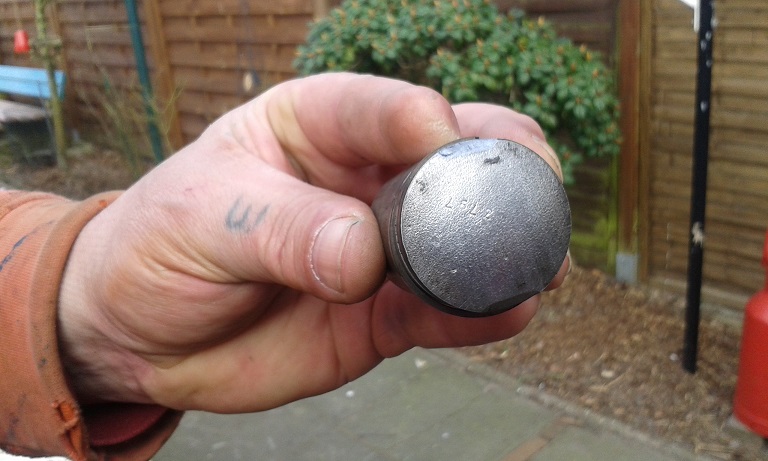

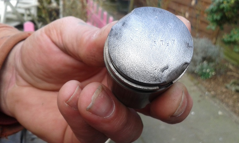

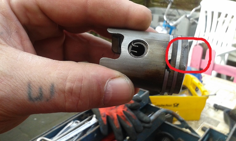

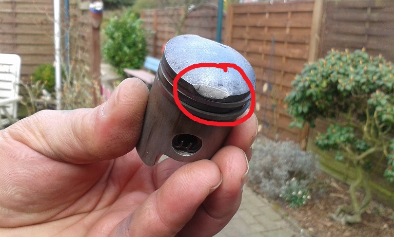

Moin, ich hab heute mal die Hercules zerlegt die ich mir vor 2 Wochen geholt habe. Den Zylinder & Kolben wollte ich auf der blauen Hercules drauf setzen, aber als ich den Kolben gesehen habe weiss ich nicht ob das Original ist. Was meint ihr dazu???? Weil soeinen Kolben hab ich noch nie gesehen auf einen Sachs-Motor.
Re: Was ist das für ein Kolben???
......billiges Misttuning würde ich so etwas nennen!
Durch die Abtrag des Materials in Höhe der Überstromkanäle und/oder Auslass und/oder Einlass werden die Steuerzeiten geändert.
Also nix originales sondern etwas für die Tonne (meine Meinung!).
