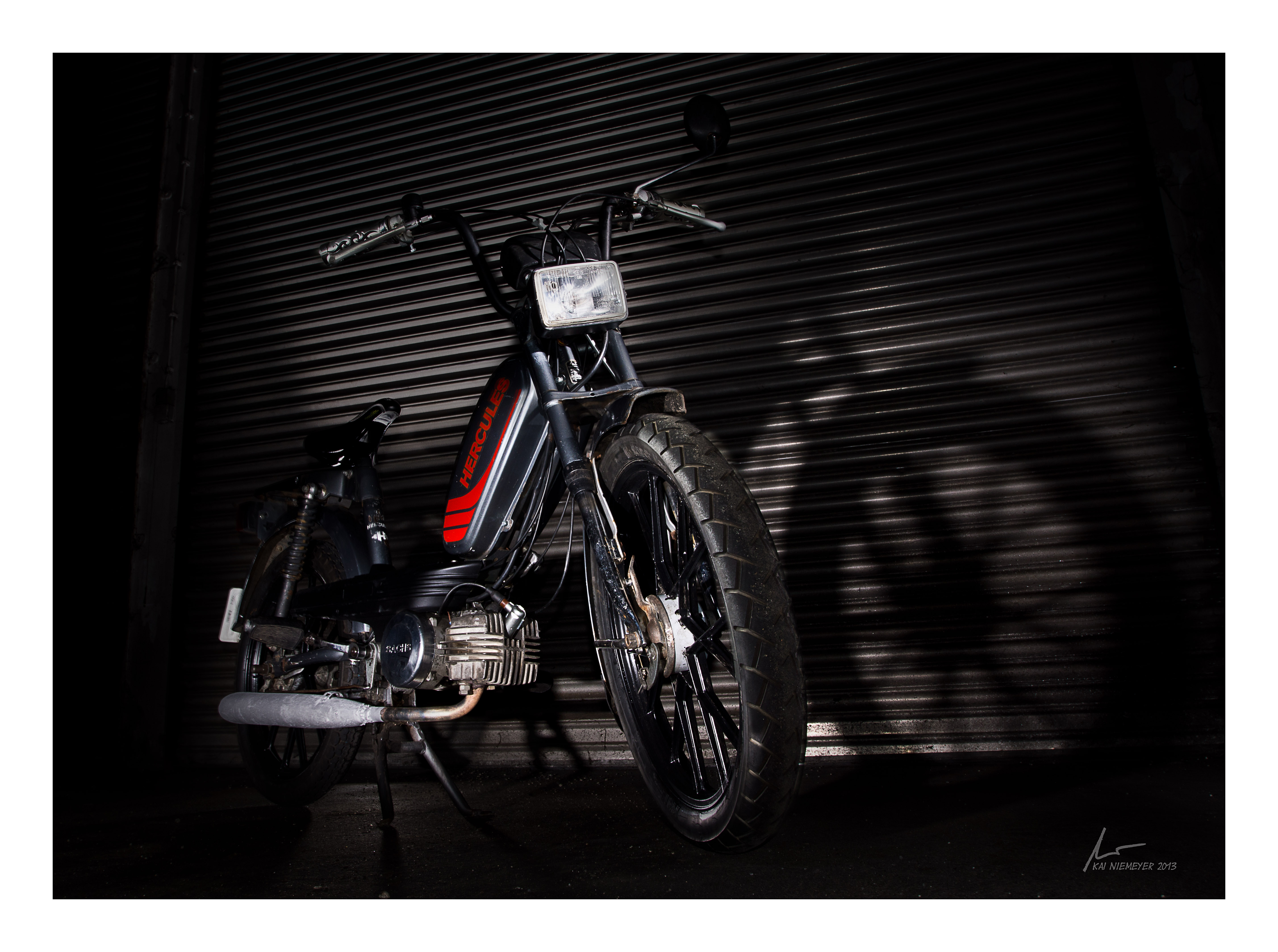

Und weil sie nu so schön rennt, hier auch mal ein Foto...
