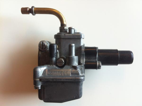

meine Prima 4 Bj. 89 mit rundem Luftfilterkasten auf der rechten Seite läuft eig. tadelos. Laut Fahrradtacho rund 30-35 km/h.
Nur einen Haken hat die ganze Sache, sie läuft nur so gut wenn ich den Luftfilter aushänge.
Soll heißen, ich habe das Stück Schlauch welches den schwarzen Ansaugstutzen vom Vergaser mit dem Rohr, welches durch meinen Rahmen in den Luftfilterkasten geht abgenommen und fahre zu Zeit so :
Sobald ich den Luftfilter anhänge fahre ich nur noch 20-25 km/h, auch wenn ich nur eine Lage dünne Strumpfhose über diesen schwarzen Stutzen ziehe ist die Mofa spürbar gedrosselt. Sie läuft wirklich nur ohne Lufi gut.

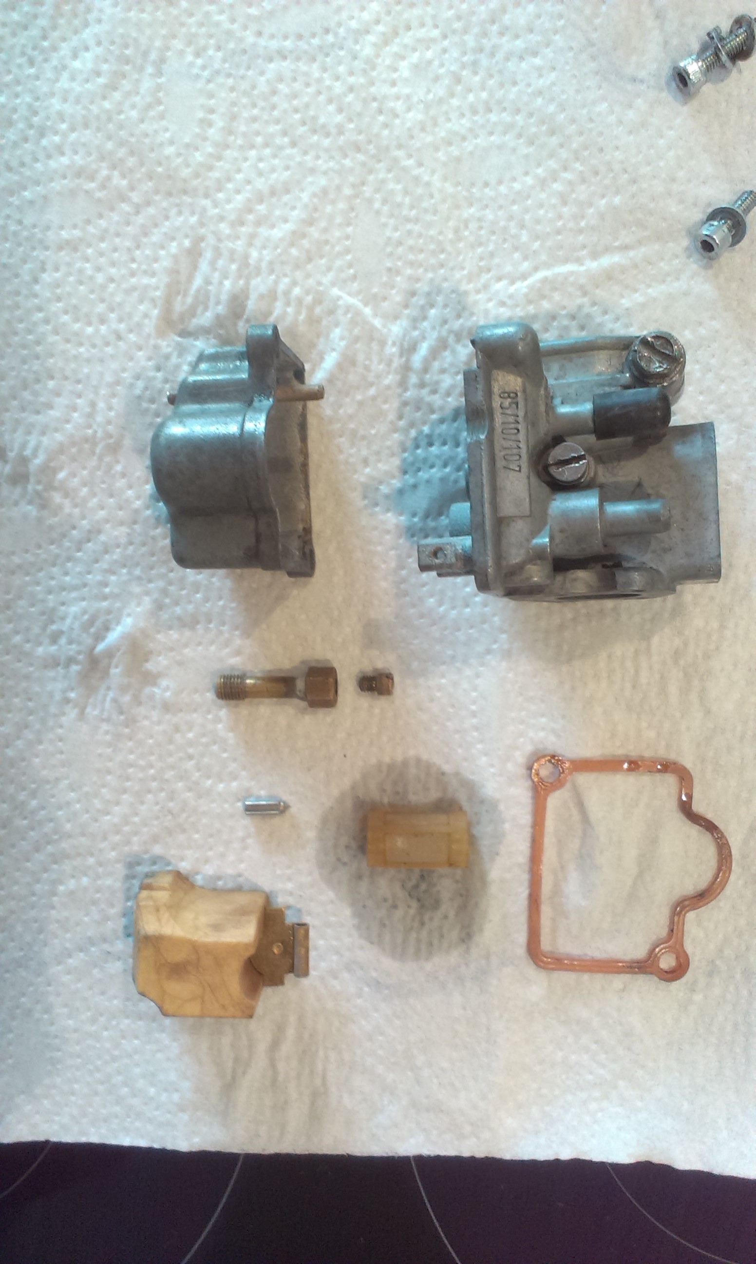

Meinen Vergaser habe ich heute mal auseinander genommen:
Im Vergaser ist die Ori. 48er HD verbaut. Ich bin absoluter Laie und weiss nur, dass wenn man eine größere Hauptdüse einbaut, die Mofa mehr Luft braucht. warum brauch meine Mofa mit der ori, 48er HD so viel Luft ??
Zündung wurde neu eingestellt vor ca. 4 Wochen, nachdem ich einen neuen Kondensator auf die Ankerplatte gesetzt habe. Kolbenringe wurden ungefähr zu gleichen Zeit erneuert zusammen mit einer neuen Zylinderfußdichtung. Vergaser wurde gereinigt Zündkerze ist neu. Bis auf das der Vorbesitzer das Kolbenhemd etwas ausgeschnitten hat, ist soweit ich weiß alles Original. Danke für eure Hilfe.
MfG Stefan

das Problem ist fast behoben. Scheinbar hat die Mofa eher zu viel Luft bekommen als zu wenig. Habe jetzt eine 50er Hauptdüse drin und meinen Tuning-Luftfilter fast ganz abgeklebt. Wenn ich jetzt eine größere Düse einbaue kann ich den Luftfilter sehr wahrscheinlöich wieder ein bisschen weiter öffen . Meine Frage, ab welcher Düsengröße wird diese "Tuningmaßnahme" sinn/-nutzlos.
Sprich ab wann ist keine Leistungssteigerung mehr zu erwarten und ich treibe nur noch den Spritverbrauch in die Höhe ?
Mfg, SS
