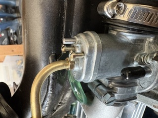

Moin Moin,
ich habe bei meiner Prima 5 einen 15mm Bing Vergaser eingebaut.
Nun klemmt aber der Chokeschieber. Wenn ich Gas gebe, dann geht der nicht wieder runter.
Ziehe ich den Gaszug ganz durch, dann höre ich auch ein mechanisches "einrasten".
Bzw lässt sich hier nix regulieren. Wenn ich am
Gaszug drehe wenn sie läuft gibt sie kein Gas. 🙈 das is alles wild
Dann muss ich den manuell runterdrücken. Hab ich hier beim Einbau was falsch gemacht? Oder woran kann das liegen?
So läuft der Bock na klar nicht gut :-)
Beiträge: 9174
Re: Bing Vergaser 15mm klemmt
der chokeschieber muss hochgehn wenn man gas gibt..
deshalb wird der chokeschieber am gasschieber eingehängt.
und bei vollgas muss oben am deckel einrasten und dann oben bleiben.
https://www.bingpower.de/wp-content/upl ... ypesre.pdf
der chokeschieber muss in seiner führung leichtgängig gehn..nachsehn ob da was klemmt..evtl musst was etwas feilen...scheint ja nachbauvergaser zu sein.
paar tropfen nähmaschinen öl auch oben am stift
vermutlich auch nicht richtig abgestimmt
mit optima luftfilter mal düse 64 versuchen..
ist ja aber scheinter son krachding dran.. drahtkorb

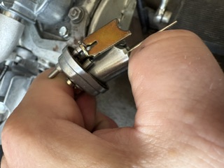

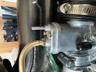

Eine andere Sache noch:
Der Gasschieber geht nicht ganz nach unten...Der Stand ist nun ohne Gas zu geben.
Ich habe aber nichts verändert am Gaszug bzw. der Länge. Habe den passenden 15mm Rohrbogen drauf.
Beiträge: 9174
der zug bzw die hülle muss oben am bogen ca 1mm spiel haben..
den rest mal abwarten bis dicht ist
erst auf vollgas kerzenbild abstimmen
dann ums standgas kümmern. man kann zb die düsennadel höher oder tiefer hängen
es muss bei warmem motor eingestellt werden..kalt taugts nie richtig was
das sieht schon seltsam aus dein schieber
da stimmt was nicht
bilder
https://www.mofastuebchen.de/de/origina ... p-kreidler
vermutlich schieber falsch eingebaut
zug zu kurz? oder der bogen zu lang...
da ist doch dichtung zu sehn bei dir
