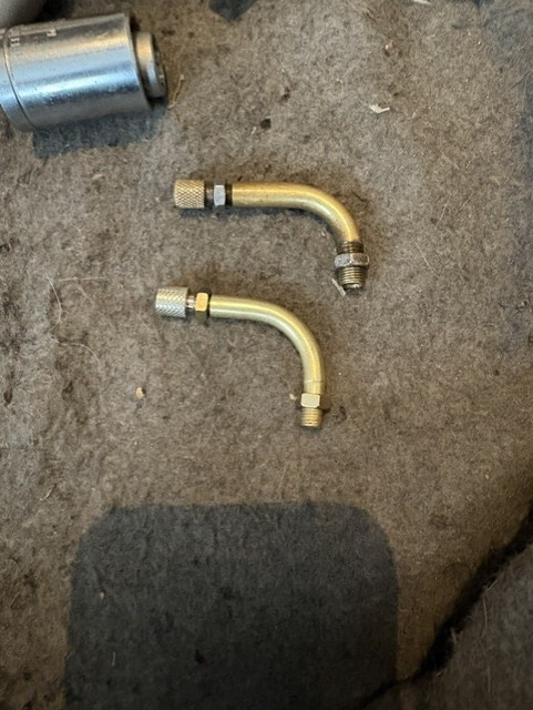

Und zwar will ich die Mofa von meinem Junior etwas aufpeppen.
Also habe ich mir ein P§ Zylinder Set gekauft und alles verbaut. Nun noch eben den neuen Rohrbogen auf den 15mm Bing Vergaser und.....joa nix...
Der Gaszug passt nicht durch den Rohrbogen....
Gibts da einen Aufsatz oder einen anderen Bogen? Oder muss ein anderer Zug rein?
Könnt ihr mir da unter die Arme greifen?
Vielen lieben Dank!!!

also die gaszüge passen da immer durch...
das sind normal bing rohrbögen...soweit ich das seh...
such mal das problem bei deinem zug
der kleine nippel der in den schieber gehängt wird .
,muss durch die verstellschraube und dann durch den bogen
wenn der bogen in den vergaser zu schrauben geht passt auch der rest

Moin!
Verzweifeln brauchst du nicht.
Lupe mit Beleuchtung oder gute Brille kann helfen.
Ich kenne das "Problem"! Der kl. Nippel kann minimal oval sein, und/oder der Nippel hat einen kleinen Grad.
Genau hinsehen, mit feiner Feile, Nagelfeile geht auch, etwas abfeilen.
Bei mir war das immer im 0,xy mm Bereich, also wirklich minimal.
Viel Spaß & gute Fahrt
