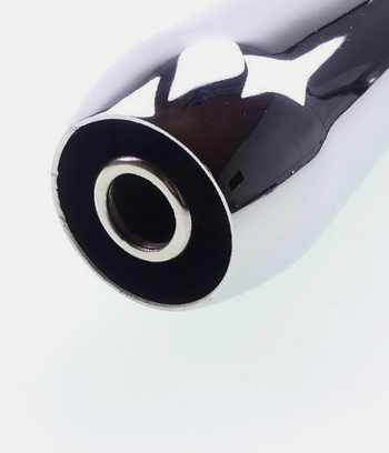

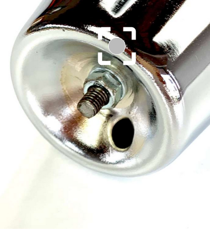

Beiträge: 9124
Re: Prima 5 ca. 10 kmh schneller machen
aber ca 35 bekommt man mit wenig änderung hin
krümmer , auspuff , luftfilter
gibts normal nicht das 22mm krümmer und mopedauspuff nichts bringt . normal ist das 3+5kmh
wer.weis ob das mopedauspuff war.
nein
der von deinem link ist keiner..
https://www.mofastuebchen.de/de/set-aus ... ma-2-3-4-5
da nutzt der p2 krümmer so gut wie nichts.
muss man von hinten ansehn
https://www.ebay.de/itm/352256340502
https://www.mofastuebchen.de/de/auspuff ... -anschluss
