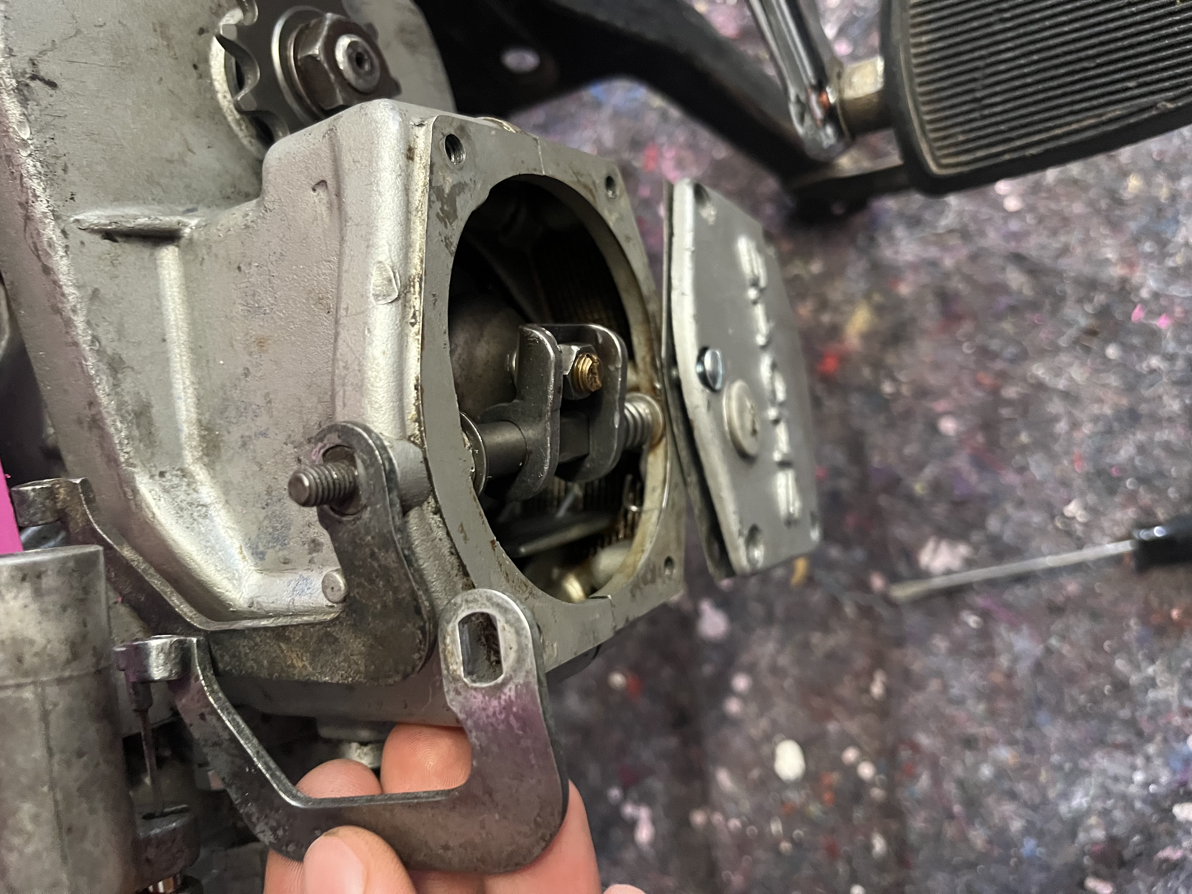

Ich habe einen 505/2B Motor. Bisher ist er noch nicht gelaufen, bin am Aufbauen.
Jetzt habe ich festgestellt, dass der Kupplungsdeckel auf den inneren Kupplungshebel (der Hebel mit Madenschraube) drückt. Sprich der innere Hebel steht über.
Ich habe zwei verschiedene äußere Hebel für den Bowdenzug bereits probiert (siehe Bild). Bei beiden stößt es an.
Nach meinem Verständnis würde ja ein größerer Kupplungshebel früher an den Stift außen aufliegen, wodurch der innere Hebel weiter drin liegt. Könnte mein Kupplungshebel falsch sein?
Was könnte hier schief laufen?
Zur Info: der innere Hebel, welcher die Madenschraube trägt stammt vermutlich aus einem 505/2BX.
Beste Grüße
Fabio
Kupplungsdeckel berührt inneren Schalthebel

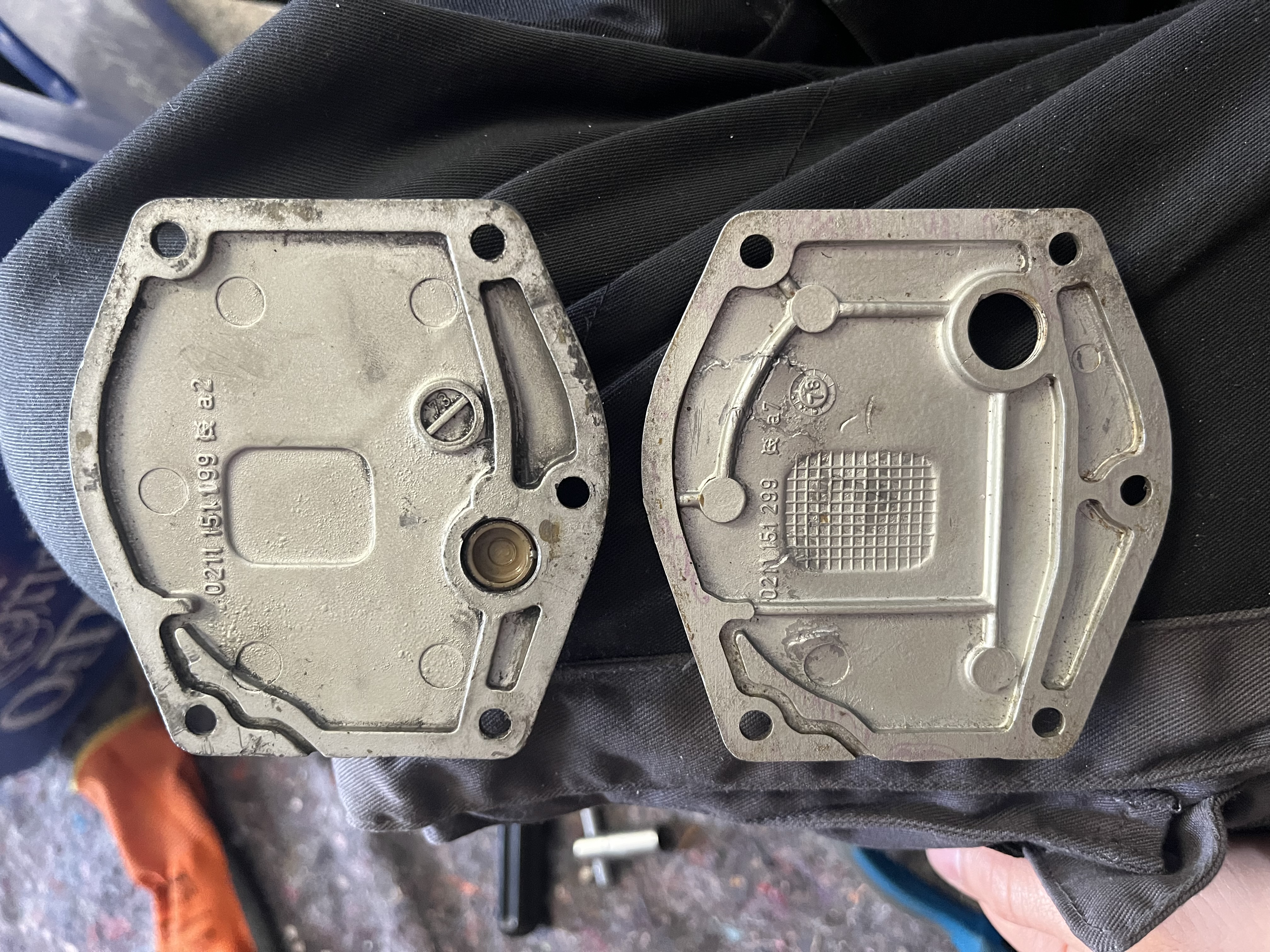

Re: Kupplungsdeckel berührt inneren Schalthebel
Anmerkung:
Ich habe einen anderen Kupplungsdeckel verbaut. Auf dem Bild der obere. Ich schätze er ist von eine 504 Motor (hat Stempel mit 73).
Der vermutlich ursprüngliche Deckel (unten auf dem Bild) ist offensichtlich beschädigt. Bei dem beschädigten Deckel stößt der Hebel noch stärker an.
Ich gehe stark davon aus, dass die Wahl des Deckels kein Problem ist, kann es aber nicht ausschließen….
Der aktuelle Deckel sieht unversehrt aus. Ob er verbogen ist, weiß ich nicht.

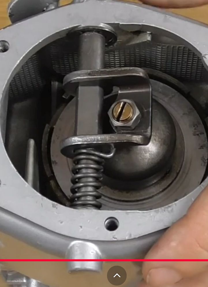

moin,
ist die stellschraube richtig eingestellt
https://www.youtube.com/watch?v=4597IZl02Qg
stimmen die kupplungsteile innen
dicke der scheiben laut ersatzteilliste
3x1,7mm innenlamelle
1x 4,2mm außenlamelle
1x 3,3mm außenlamelle
kupplung
https://www.youtube.com/watch?v=3bL7F3-873k
auch die scheiben an der stange sehn seltsam aus
unten vor die feder gehört gar keine hin
und oben gehört das hin
https://www.mopedparts.de/de/hercules-s ... ima-5-mx-1
https://mopedteileschubert.com/collecti ... agerbolzen
dein kupplungshebel sieht nicht verbogen aus, auch der die verbindung zwischen haben und staneg sieht nicht ausgeleiert aus
stimmt das leerspiel oben am griff und die einstellung der stiftschraube
Stellschraube war richtig eingestellt. Das würde den Hebel ja nur rausdrücken, wenn die Schraube schon auf die Glocke drückt. Das ist nicht der Fall
Kupplungsteile wurden streng nach Mofakeller gemacht. Hab 3x1,6…7mm innenlamellen. Sowie die 3.3 und 4.2 aussenlamellen. Die Dicke der Kupplung ist ja hier sowieso zweitrangig, solange die noch nicht auf den Hebe drückt. Der Hebel ist ja auch ohne Kupplung zu weit draußen.
ist die verbindung oben zwischen hebel und stange ausgeschlagen.. an der stange zb?
ansonsten ist das nur ein drame wenn die schraube bei zunem deckel auf die kupplung drückt, wenns nur am deckel anliegt passiert nix
